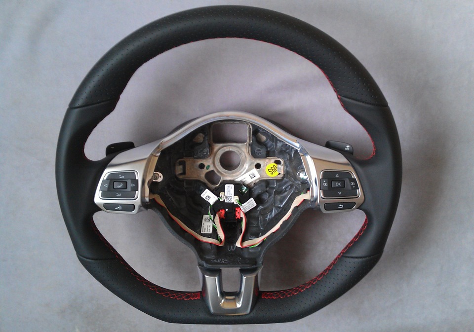

Конечно же это руль, но не просто руль, а целое произведение, спортруль R-Line с красной строчкой и подрулевыми лепестками, очень удобный и красивый.
новый мультик
ляпота!
красота!

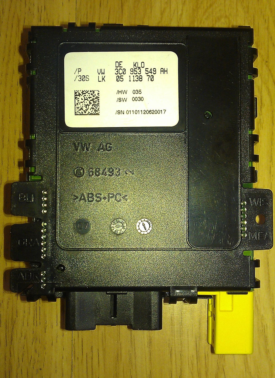

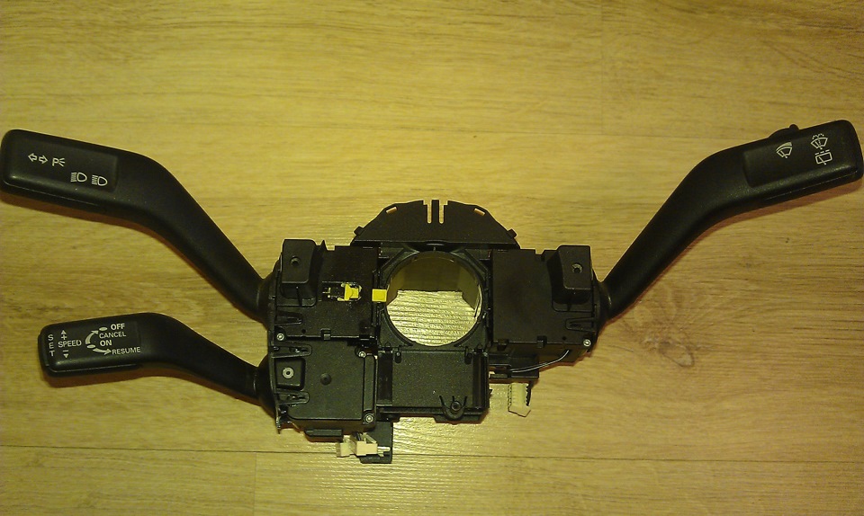

Прежде чем ставить новый мультик, я поменял стрекозу в сборе, так как моя была с качелькой на правом рычаге и при установке мультика висела бы ошибка в 16 блоке, можно перерезать провод, но я не хочу.
новая стрекоза

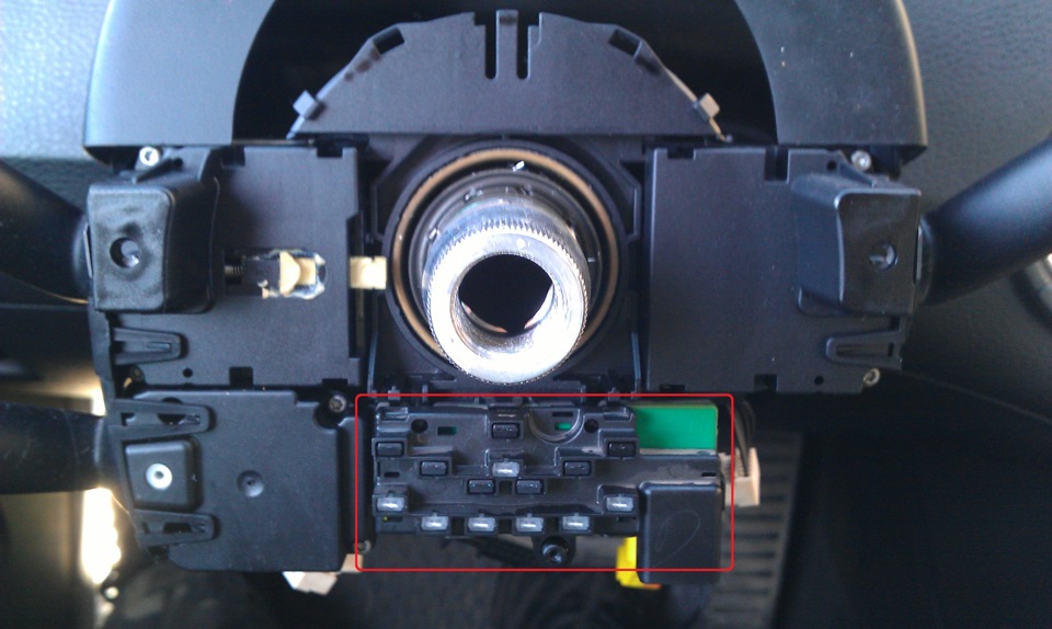

разщёлкиваем верхний кожух и отводим в сторону, фиксируем его чтобы не мешал, откручиваем два самореза, для фиксации возвратного кольца заклеил временно изоленту, для снятия нижнего кожуха откручиваем внизу на нём примерно по середине третий саморез, достаём аккуратно и убираем в сторону, теперь имеем доступ к подрулевому блоку, отстёгиваем все разьёмы от него, отщёлкиваем сам подрулевой — давай до свидания!
Аккуратно отстёгиваем две защёлки возвратного кольца, снимаем его, снимаем датчик положения руля G85 тоже две защёлки,
в эти пазы защёлкивается возвратное кольцо
снимаем датчик положения рулевого вала

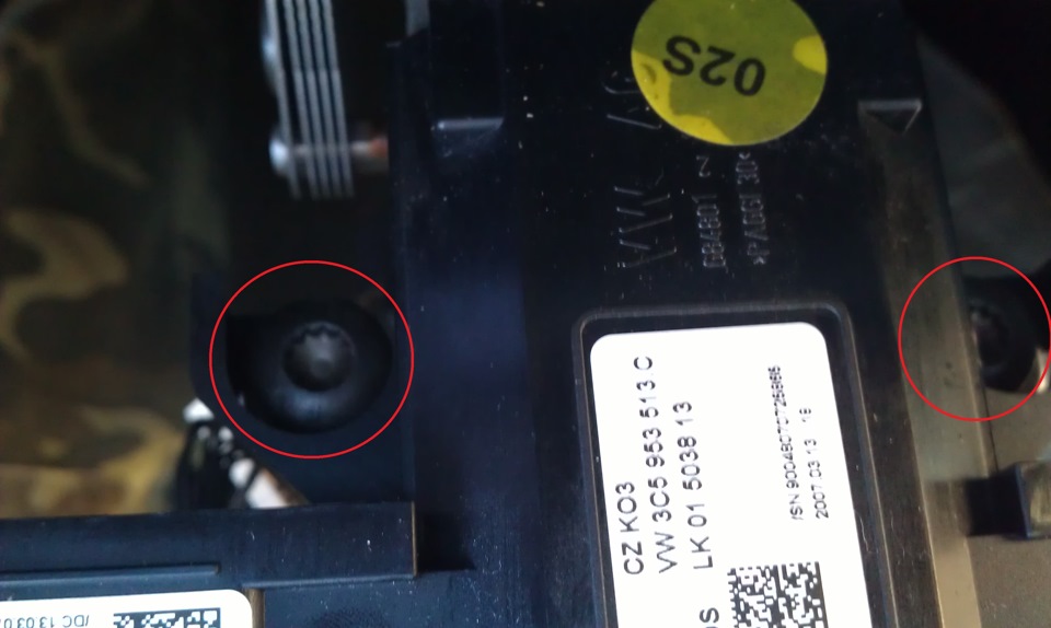

отстёгиваем разьём стрекозы, откручиваем сверху два самореза
и вытаскиваем стрекозу из рулевого вала, берём новую стрекозу без качельки и всё ставим обратно на место.

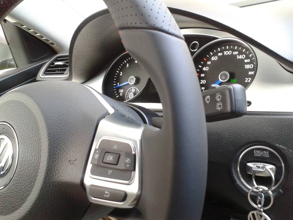

БК перешёл на руль
Берём новый подрулевой ставим на законное место,
новый подрулевой АН

Ну теперь балдеем и наслаждаемся работой мультируля!
Первым оценщиком состояния после установки мультика была моя любимая супруга, даже она заценила всю прелесть и удобства руля пробным заездом!

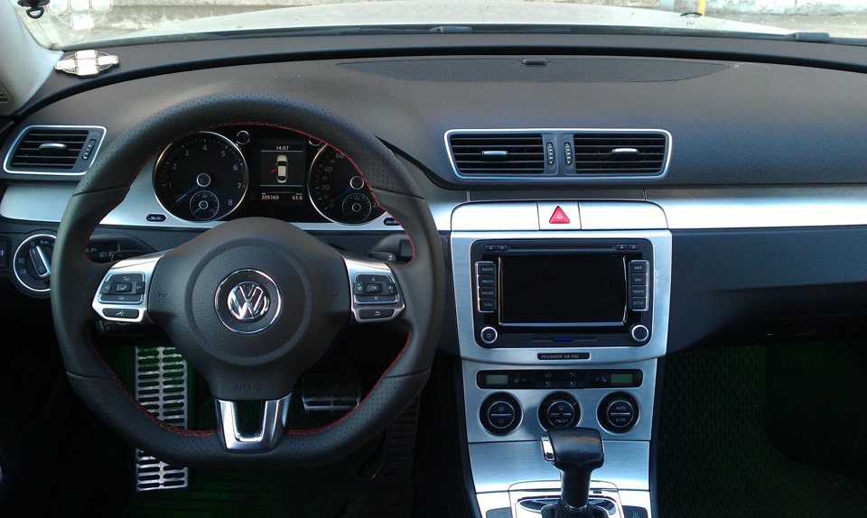

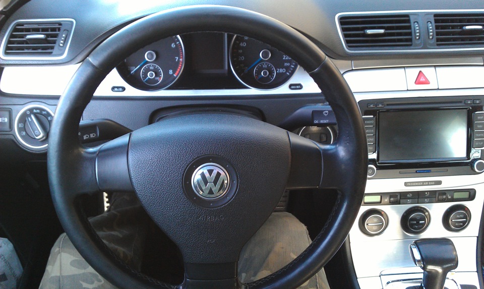

было перед снятием

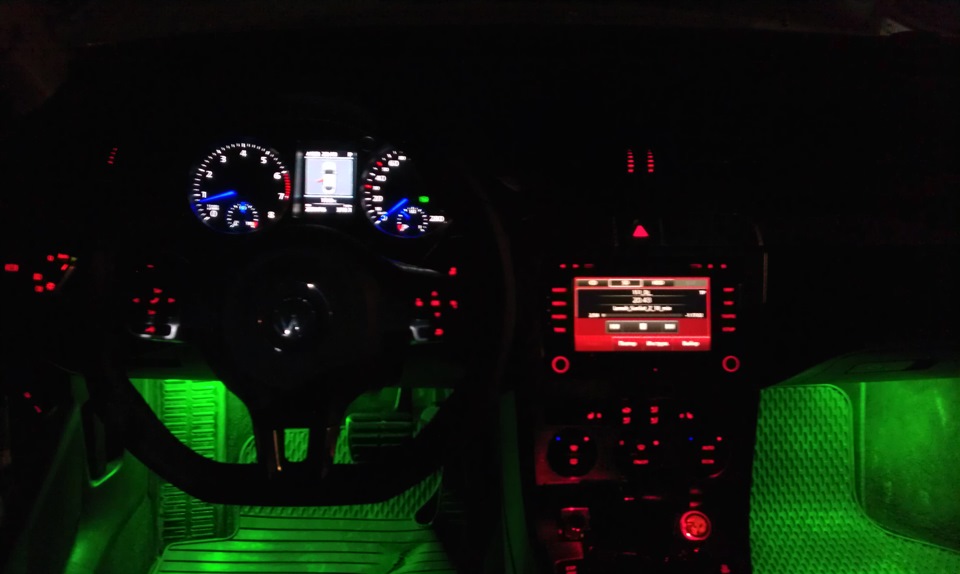

стало вот так
всё сияет!
