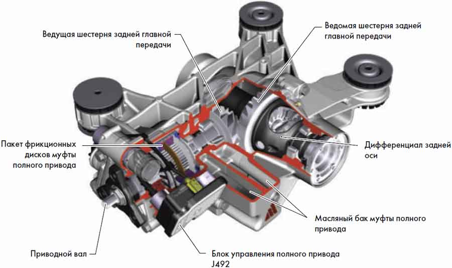

Муфта полного привода IV поколения
Муфта полного привода IV поколения и предыдущая модель муфты Haldex имеют одинаковый принцип действия — передача крутящего момента с помощью пакета фрикционных дисков. Новым является то, что давление в гидросистеме муфты создается электрическим насосом. Передаваемый крутящий момент корректируется блоком управления полного привода J492 с помощью подачи сигнала на клапан управления замыкания муфты N373. Разность скоростей вращения колес передней и задней осей больше не является условием включения муфты полного привода.
Особенности конструкции
- Многодисковая фрикционная муфта с электрогидравлическим управлением
- Муфта встроена в картер задней главной передачи
- Упрощенная гидравлическая система (по сравнению с предыдущими моделями)
- Управление насосом оптимизированное, в зависимости от давления, необходимого в данный момент

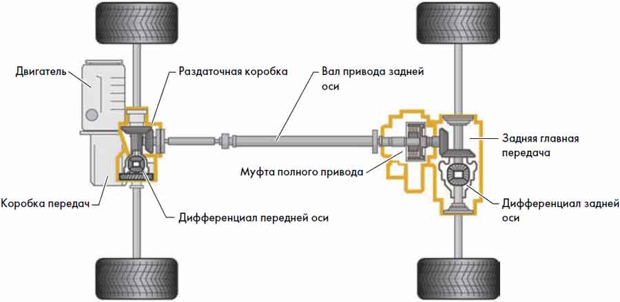

Трансмиссия 4MOTION
Схема трансмиссии

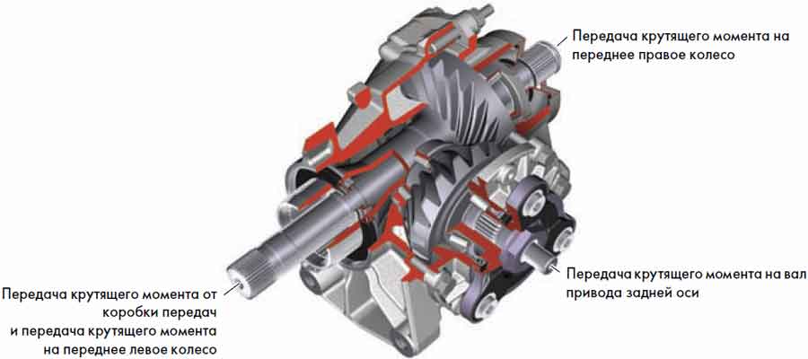

Передние колеса как обычно приводятся через дифференциал передней оси.
Одновременно с корпуса этого дифференциала крутящий момент передается через коническую передачу раздаточной коробки на вал привода задней оси.
Раздаточная коробка прифланцована к дифференциалу передней оси. Вал привода задней оси соединяет коническую передачу раздаточной коробки с муфтой полного привода.
Далее в зависимости от степени замыкания муфты полного привода крутящий момент, соответствующий условиям движения, передается на заднюю главную передачу.
Раздаточная коробка
Коническая передача раздаточной коробки передает вращение на вал привода задней оси с повышающим коэффициентом 1,6.

Схема передачи крутящего момента
Крутящий момент от коробки передач передается на раздаточную коробку с помощью цилиндрической шестерни, далее он передается на корпус дифференциала, затем на полый вал с закрепленной на нем ведущей конической шестерней, а потом на коническую шестерню, передающую вращение на вал привода задней оси.

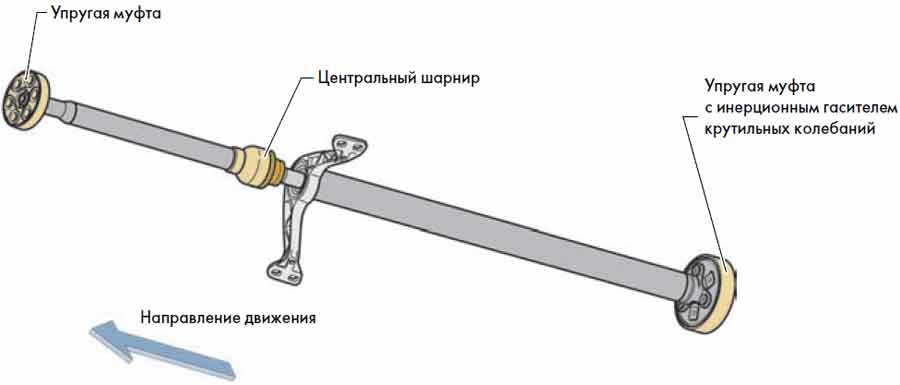

Вал привода задней оси разделен по длине на две части.
Части вала соединены центральным шарниром.
Соединение с раздаточной коробкой и муфтой полного привода выполнено через упругие муфты.

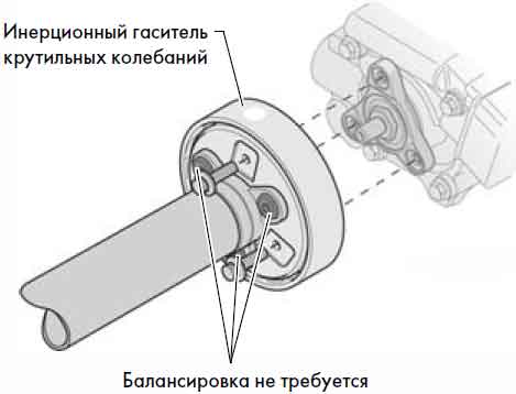

На заднюю упругую муфту (ближнюю к муфте полного привода) насажен инерционный гаситель крутильных колебаний (несъемный).
Этот гаситель снижает передачу крутильных колебаний двигателя на кузов автомобиля через заднюю главную передачу.
Задняя упругая муфта
Задняя главная передача и вал привода задней оси отбалансированы в условиях производства. Поэтому стало возможным не производить балансировку трансмиссии на автомобиле.

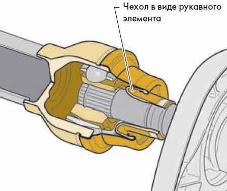

Центральный шарнир
Корпус центрального шарнира завальцован, поэтому шарнир невозможно снять.
Шарнир имеет легкую и компактную конструкцию.
Чехол в виде рукавного элемента обеспечивает лучшую защиту от внешних воздействий.
С помощью муфты полного привода производится управляемая передача крутящего момента от передней к задней оси автомобиля.
Величина крутящего момента, передаваемого муфтой на заднюю ось, определяется степенью замыкания муфты.
Муфта полного привода состоит из следующих узлов:
Схема гидросистемы муфты полного привода
Подробное описание конструкции муфты полного привода

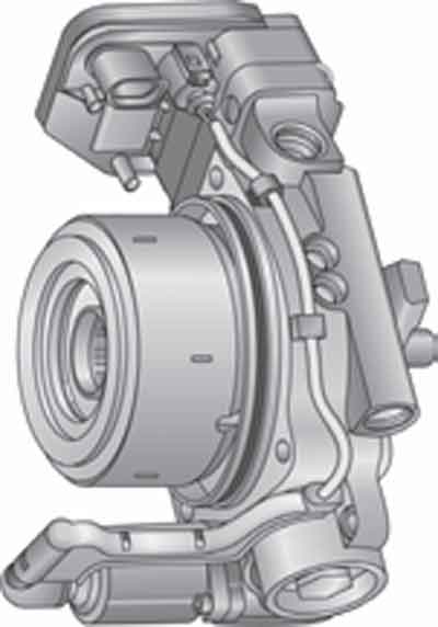

Электрогидравлическая часть и блок управления полного привода J492
Механическая часть
Механическая часть включает следующие узлы и детали: многодисковая фрикционная муфта, поршень и тарельчатая пружина.
Механическая часть является замыкающим звеном при передаче крутящего момента от передней к задней оси автомобиля.
При подаче давления в полость поршня происходит сжатие пакета фрикционных дисков.
Таким образом в зависимости от усилия сжатия, приложенного к пакету фрикционных дисков, муфта может передавать крутящий момент до 2400Н·м.

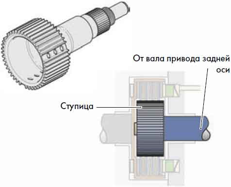

Многодисковая фрикционная муфта состоит из ступицы, пакета фрикционных дисков и барабана.
Ступица
Привод ступицы осуществляется от вала привода задней оси через фланцевое соединение.

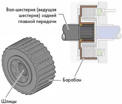

Корпус пакета фрикционных дисков
Барабан пакета фрикционных дисков установлен на шлицах вала-шестерни задней главной передачи, которая передает крутящий момент от муфты на заднюю главную передачу.

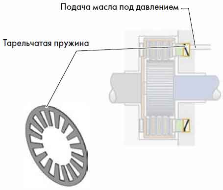

Тарельчатая пружина
Тарельчатая пружина находится в масляной полости цилиндра поршня.
Назначение
Она подпирает поршень к пакету фрикционных дисков.
Таким образом выбирается зазор между пакетом фрикционных дисков и игольчатым подшипником.

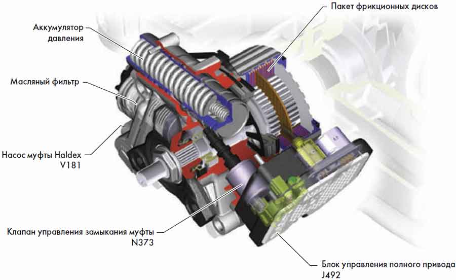

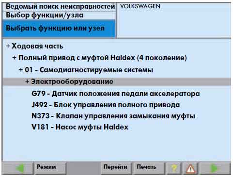

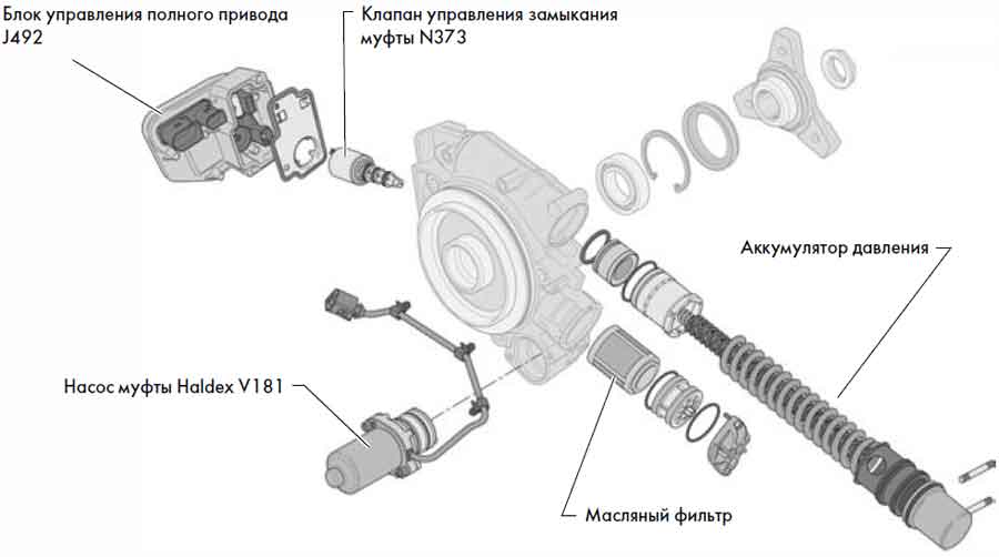

В электрогидравлическую часть входят следующие узлы: насос муфты Haldex V181, масляный фильтр, аккумулятор давления и клапан управления замыкания муфты N373.

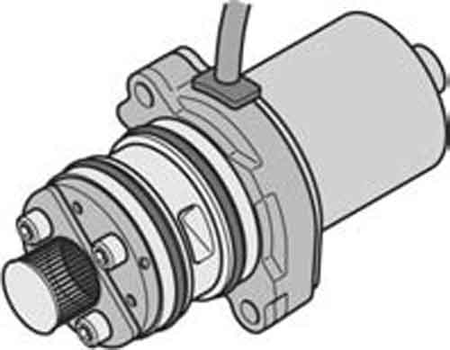

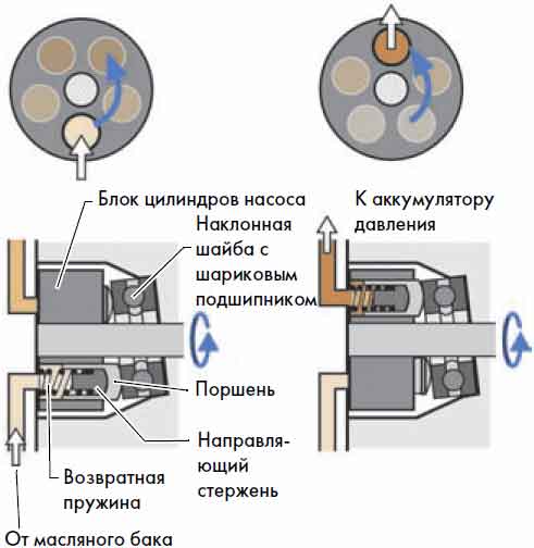

Насос муфты Haldex V181
Насос муфты Haldex V181 — аксиально-поршневой, установлен в нижней части муфты полного привода.
Он создает давление в гидросистеме муфты. Насос регулярно заполняет аккумулятор давления гидросистемы муфты.
Работа насоса регулируется блоком управления полного привода J492 в зависимости от требуемого давления.
Принцип работы
В каждом отверстии блока цилиндров насоса размещены поршень, направляющий стержень и возвратная пружина.
С помощью наклонной (так называемой «косой») шайбы с шариковым подшипником поршню и направляющему стержню при вращении блока цилиндров насоса сообщается возвратно-поступательное движение, которое приводит к всасыванию (забору) масла в нижнем положении цилиндра и подаче масла по давлением в верхнем положении цилиндра (после поворота цилиндра на 180°).
Последствия отказа
При отказе насоса муфты Haldex V181 давление масла в гидросистеме не поддерживается.
Вследствие этого отсутствует передача крутящего момента на заднюю ось автомобиля.
Масляный фильтр
Масляный фильтр — необслуживаемый, с волоконным наполнением.
В корпусе масляного фильтра размещен обратный клапан, препятствующий снижению давления масла во всасывающей магистрали насоса муфты Haldex V181.

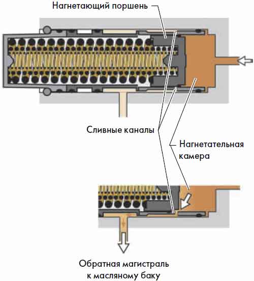

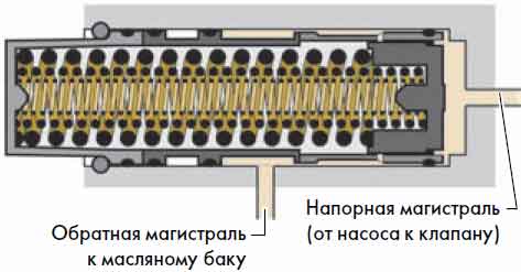

Аккумулятор давления
Аккумулятор давления выполнен очень компактным благодаря использованию трех соосных пружин сжатия, он установлен в верхней части муфты. Сила сжатия пружин позволяет аккумулятору поддерживать давление масла в гидросистеме на уровне 30 бар.
Гидросистема без давления
Гидросистема под рабочим давлением

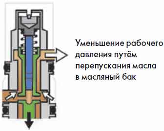

Насос заполняет нагнетательную камеру маслом под давлением, из-за этого нагнетающий поршень уходит влево и пружины нагружаются (сжимаются).
Если давление масла превысит 30бар, то поршень смещается внутрь настолько, что открываются сливные каналы.
Часть масла направляется по обратной магистрали в масляный бак — происходит снижение давления в системе.

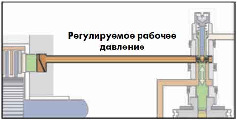

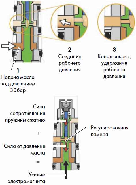

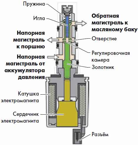

Клапан управления замыкания муфты N373
Клапан управления замыкания муфты N373 регулирует давление в цилиндре поршня фрикционной муфты.
Давление масла возрастает пропорционально силе тока управления, подаваемого на клапан.
Каждому значению силы тока управления, подаваемого на клапан, соответствует определенное значение давления масла.
Принцип работы
Благодаря работе насоса муфты Haldex V181 и наличию аккумулятора давления в питающей магистрали гидросистемы поддерживается давление 30бар. (1)
При подаче тока на катушку электромагнита возникает усилие электромагнита, величина которого зависит от силы тока.
Усилие электромагнита толкает золотник вверх, он открывает канал, задавая таким образом рабочее давление в полости поршня фрикционной муфты. (2)
При достижении требуемой величины рабочего давления устанавливается описываемое ниже равновесие сил, при этом канал для перетекания масла закрывается.
Таким образом рабочее давление поддерживается на постоянном уровне. (3)
Рабочее давление воздействует на поршень и на стенки регулировочной камеры золотника.
Сила от давления масла на стенки регулировочной камеры действует в том же направлении что и сила сопротивления пружины сжатию.
Усилие электромагнита направлено в противоположном направлении. Устанавливается равновесие сил.
При подаче максимального значения тока управления на катушку электромагнита расположенный снизу канал клапана для подвода масла от аккумулятора давления остается постоянно открытым, при этом рабочее давление в полости поршня сравнивается с давлением в питающей магистрали.
Для размыкания муфты прерывают подачу тока на катушку электромагнита, управляющий золотник возвращается в исходное положение, масло сливается в магистраль к масляному баку и рабочее давление падает.
Последствия отказа
При отказе клапана управления замыкания муфты N373 не осуществляется привод задней оси автомобиля, т. е. полный привод не работает.

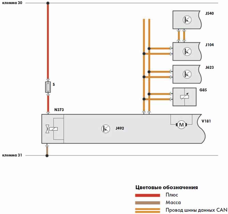

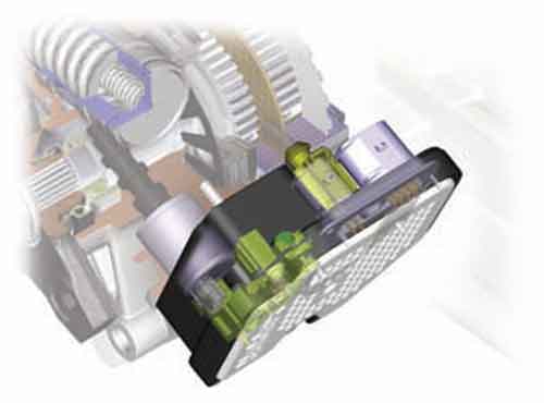

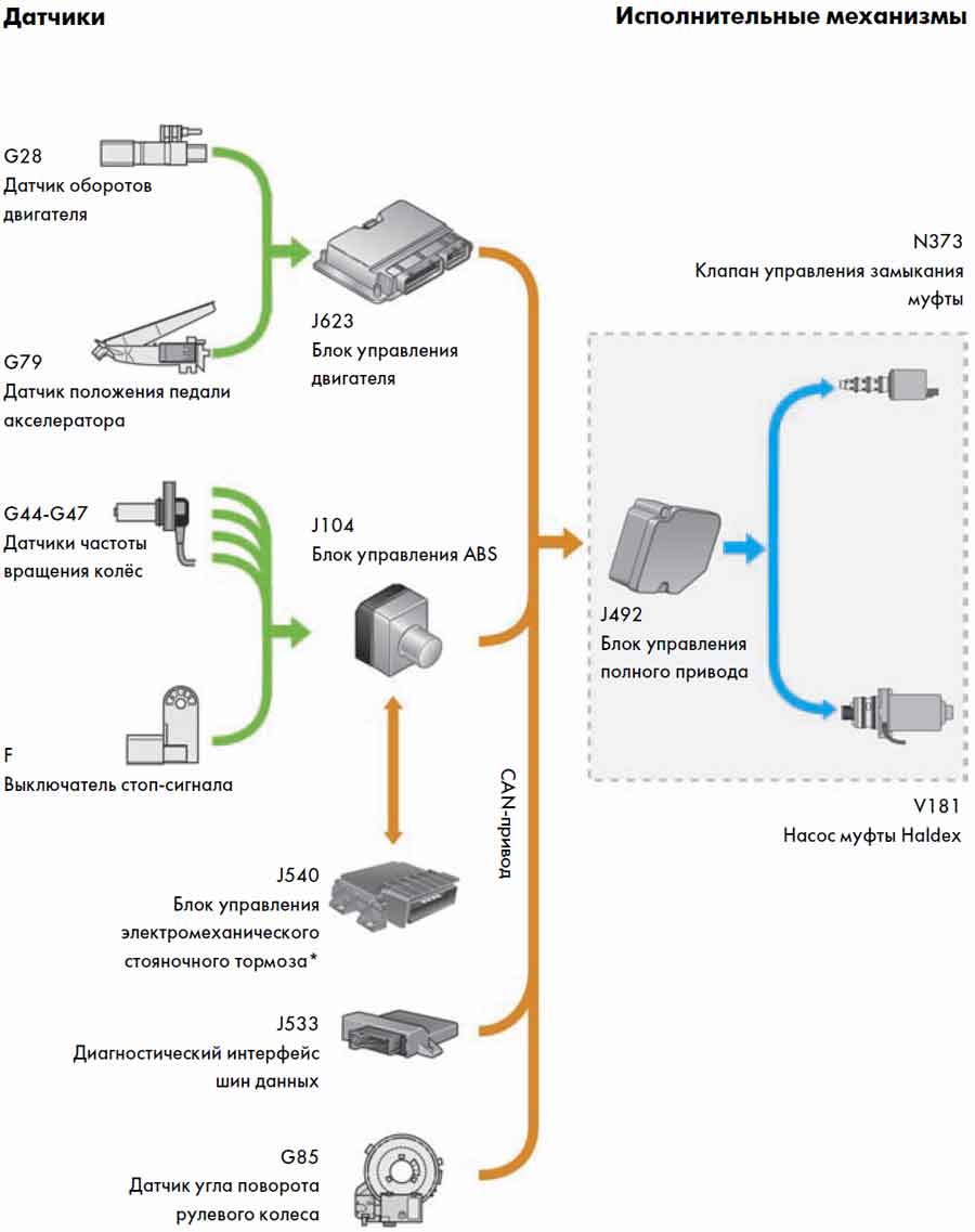

Блок управления полного привода J492
Блок управления регламентирует время работы насоса и подает сигналы на клапан управления замыкания муфты N373.
Величина давления в гидросистеме определяется только положением клапана управления.
Датчик температуры установлен на печатной плате блока управления J492.
По сигналам датчика определяется температура масла.
Блок управления полного привода J492 подключен к шине CAN-привода.
Поэтому для точного регулирования системы достаточно только одного этого датчика (информация от датчика передается по шине CAN другим блокам).

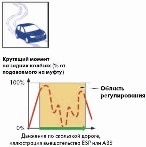

На основании информации об условиях движения блок управления J492 рассчитывает требуемое давление в гидросистеме муфты для оптимального соответствия усилия сжатия пакета фрикционных дисков муфты полного привода и передаваемого при этом крутящего момента условиям движения.
При срабатывании систем ESP или ABS блок управления ABS J104 с помощью блока управления полного привода J492 корректирует усилие сжатия пакета фрикционных дисков муфты полного привода.
Последствия отказа
Рабочее давление не поддерживается, т. к. на клапан управления замыкания муфты N373 не подаются управляющие сигналы. Муфта размыкается, передача крутящего момента на заднюю ось прекращается.

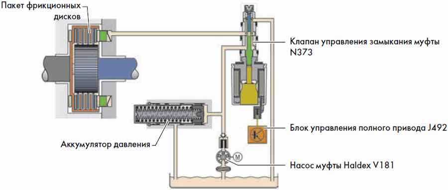

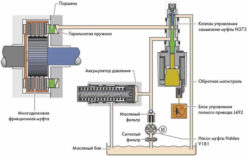

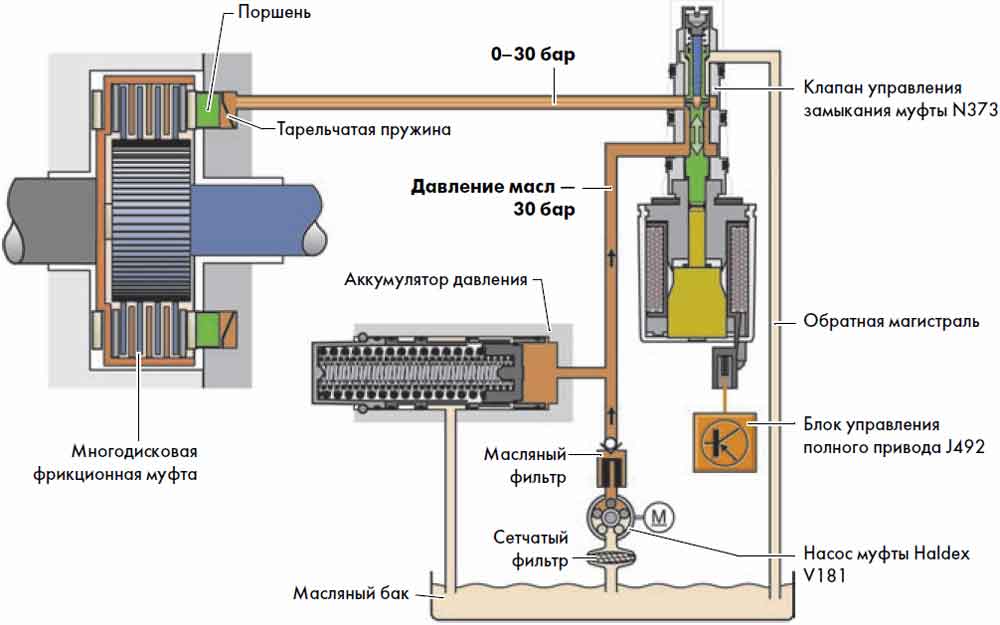

Гидросистема муфты полного привода
Электрогидравлическая часть муфты полного привода создает рабочее давление масла, от величины которого зависит усилие сжатия пакета фрикционных дисков муфты.
На рисунке показано состояние системы, в которой отсутствует давление.
Пока отключен двигатель и включено только зажигание, на блок управления полного привода J492 подается управляющий сигнал, но давление в гидросистеме не создается.
Клапан управления замыкания муфты N373 обесточен, поэтому он открыт.
Отсутствие давления в исправной гидросистеме необходимо в следующих случаях:
- Буксировка
- Проверка на испытательном стенде с беговыми барабанами
Т. к. тарельчатая пружина немного поджимает пакет фрикционных дисков, при буксировке с поднятой передней осью не следует превышать скорость 50 км/час и транспортироватьавтомобиль на расстояние более 50 км.
Создание давления в гидросистеме при пуске двигателя автомобиля
При пуске двигателя автомобиля активируется насос муфты Haldex V181.
Как только частота вращения двигателя достигнет величины 400 оборотов в минуту, на насос V181 подается управляющий сигнал для его включения.
Насос V181 подает масло через масляный фильтр в напорную магистраль к аккумулятору давления до тех пор, пока в гидросистеме не будет достигнуто давление 30бар.
По сигналу от блока управления полного привода J492 клапан управления замыкания муфты N373 закрывается таким образом, что происходит удержание созданного в полости поршня рабочего давления.
Поршень в свою очередь сжимает пакет фрикционных дисков.

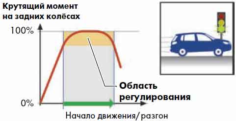

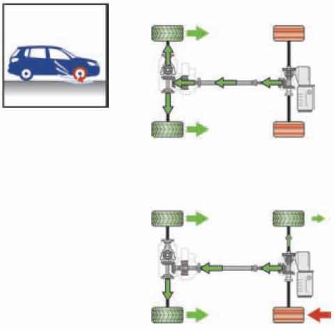

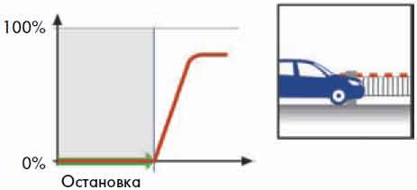

Начало движения

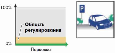

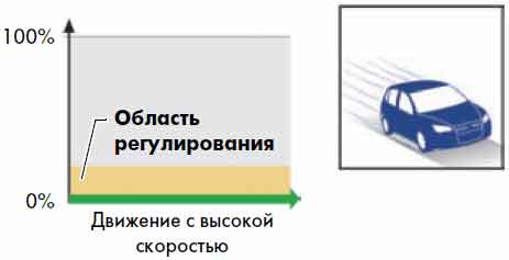

При начале движения автомобиля, а также при его разгоне на задние колеса необходимо передать максимально возможный крутящий момент.
Работа гидросистемы при движении автомобиля
При любых условиях движения автомобиля в питающей магистрали между насосом V181 и клапаном N373 с помощью аккумулятора давления поддерживается постоянное давление на уровне 30 бар. Регулирование рабочего давления производится только клапаном управления замыкания муфты N373. Величина рабочего давления определяет усилие на поршне, требуемое по условиям движения.
Рабочее давление может находиться в пределах от 0% — при торможении до 100% — при разгоне (30 бар — максимальное давление масла, создаваемое в гидросистеме).
Управление работой муфты
Условия движения
Начало движения или разгон
В начале движения автомобиля или его разгоне требуется большой крутящий момент на задних колесах.
Клапан N373 постоянно закрыт и усилие сжатия фрикционных дисков может дойти до максимального значения.
Движение с высокой скоростью
При движении автомобиля с высокой скоростью на его задние колеса необходимо передавать малый крутящий момент.
Усилие сжатия дисков регулируется по условиям движения (в установленной области регулирования).

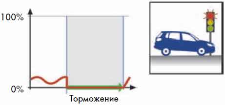

Торможение
При торможении автомобиля крутящий момент не должен передаваться на его задние колеса.
Поэтому клапан N373 открывается и рабочее давление в полости поршня падает до нуля. Муфта размыкается.
Остановка
При торможении автомобиля муфта разомкнута.
Если автомобиль неподвижен, то муфта регулируется с упреждением по сигналу положения педали акселератора.
При начале движения автомобиля в полости поршня муфты снова создается максимальное давление (30 бар).
Парковка
При парковке автомобиля на его задние колеса передается малый крутящий момент.
Трансмиссия не нагружена большими крутящими моментами.
Муфта регулируется по условиям движения (в установленной области регулирования).
Критические условия движения
Движение по скользкой дороге
Рабочее давление регулируется по условиям движения.
На блок управления J492 поступают сигналы от блока управления ABS J104 о распознавании пробуксовки колес датчиками числа оборотов и о величине требуемой силы тяги на задних колесах, рассчитанной для этого случая.
При работе систем ESP или ABS
При активировании электронной системы управления тормозами в управлении замыканием муфты также косвенно участвует блок управления ABS J104.
При этом при работе системы ABS муфта полностью размыкается, а при работе системы ESP может быть замкнута.
Начало движения с пробуксовкой (на льду или по снегу)
Муфта полного привода замыкается, если оба передних колеса пробуксовывают. Крутящий момент передается на задние колеса.
Если пробуксовывает одно переднее колесо, то включается электронная блокировка дифференциала (EDS), буксующее колесо подтормаживается, что приводит к увеличению крутящего момента на другом переднем колесе.
Одновременно замыкается муфта полного привода и большая часть крутящего момента двигателя передается на заднюю ось.
Схема системы
* В блоке управления электромеханического стояночного тормоза размещен блок датчиков. В блок датчиков входят датчик поперечного ускорения, датчик продольного ускорения и датчик рысканья автомобиля.
Функциональная схема
G85 Датчик угла поворота рулевого колеса
J104 Блок управления ABS
J492 Блок управления полного привода
J540 Блок управления электромеханического стояночного тормоза
J623 Блок управления двигателя
N373 Клапан управления замыкания муфты
S Предохранитель
V181 Насос муфты Haldex
Сервис
Диагностика
Диагностические функции
В меню тестеров VAS для данной системы предусмотрены следующие диагностические функции:
- Идентификация блоков управления
- Опрос памяти неисправностей
- Удаление ошибок из памяти неисправностей
- Считывание блоков измеряемых величин
- Проверка работы исполнительных механизмов
- Базовая установка
- Адаптация
- Кодировка
Некоторые диагностические функции можно запустить в режимах Ведомый поиск неисправностей или Ведомые функции.
Проверка отдельных узлов
Проверку отдельного узла можно вызвать в меню Выбор функции/узла в режиме Ведомый поиск неисправностей.
Для проведения самодиагностики блока управления полного привода J492 нужно набрать Адресное слово — 22.
