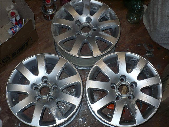

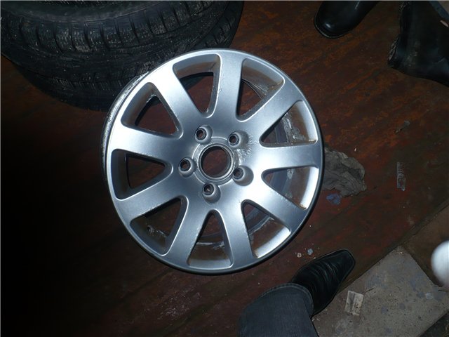

Вот то, что было приобретено:
Состояние, как и говорил раньше – убогое. Благо диски не мятые и не кривые, а остальное поправимо своими силами.

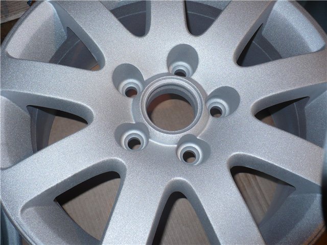

Единственное, что я не мог сделать сам и пришлось прибегать к помощи посторонних людей при содействии соклубника – это обработка дисков в пескоструйном аппарате. После обработки диски приобрели вот такой вид:

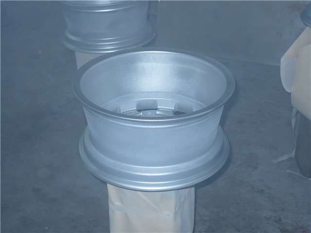

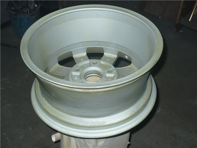

Далее, поскольку диск из алюминиевого сплава, берем фосфатирующий грунт. Без него обычный грунт и краска с диска слезут.
Замешиваем его с отвердителем, как написано на банке, получаем вот такого цвета жидкость
Берем краскопульт
и обрабатываем при его помощи диски.

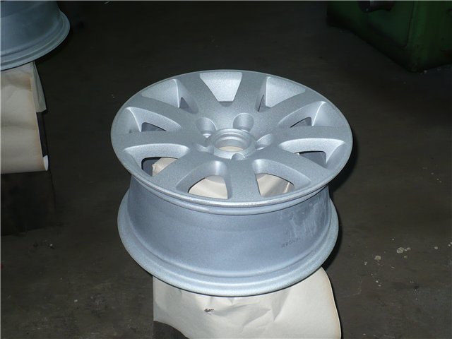

Они приобретают вот такой вид

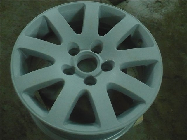

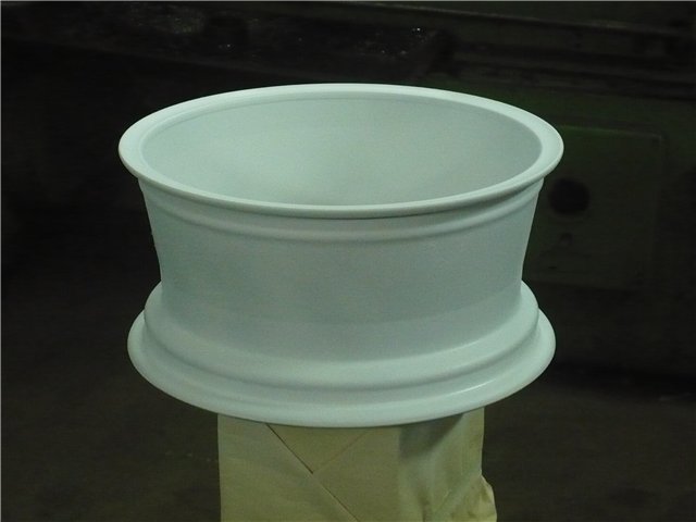

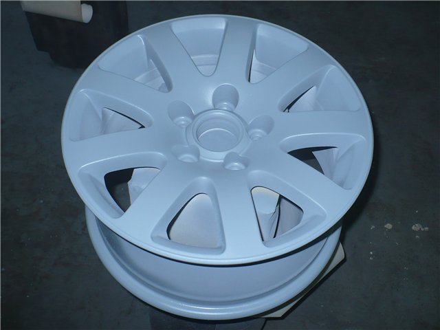

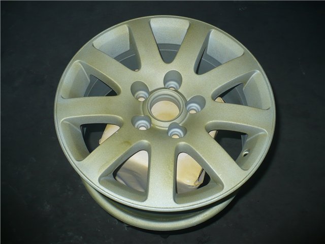

После высыхания грунта приступаем непосредственно к нанесению акрилового грунта и получаем примерно следующее
Оставляем все это сохнуть-твердеть. Я оставлял на ночь, ибо в тот день сил моих больше заниматься покраской не было.

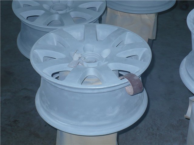

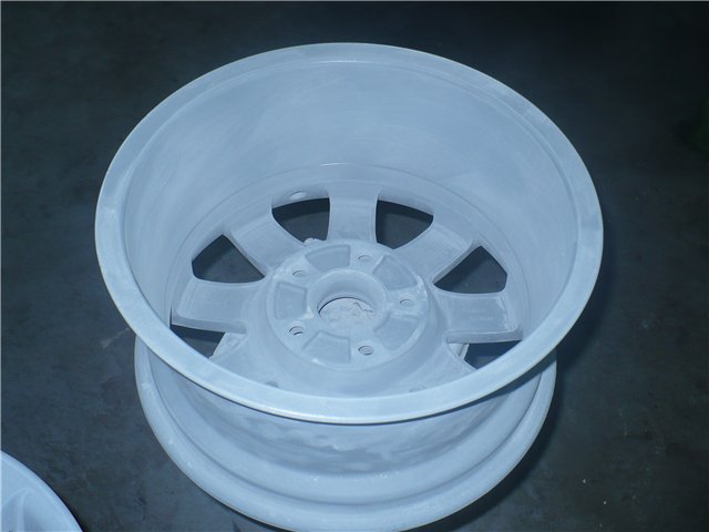

Когда все это засыхает, берем наждачную бумагу (я брал «нашу», отечественную №6, примерно аналог 320-ки, и шлифовал грунт, не прилагая особых усилий, после чего слегка еще проходил все это 600-кой.
Получаем примерно следующий результат. Поверхность становится гладкой с легким матовым блеском
Пыльная работа закончена. Все обдуваем сжатым воздухом, протираем, и приступаем непосредственно к покраске.

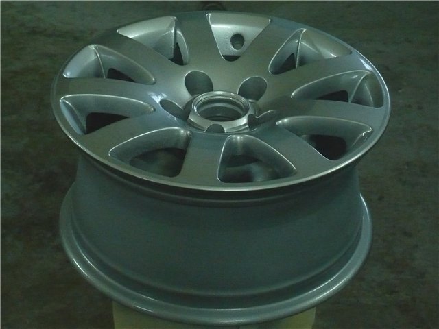

Наносим 2-3 слоя. Краска сохнет «на отлип» довольно быстро. Замешиваем лак и покрываем им окрашенную поверхность. По высыхании лака аккуратно переворачиваем диски лицевой стороной вверх и красим ее аналогичным способом
а затем покрываем лаком
Удовлетворенные, ну или почти удовлетворенные, результатом оставляем все это сохнуть, чистим инструмент, умываемся, переодеваемся, идем домой, по пути берем пивка и отдыхаем.

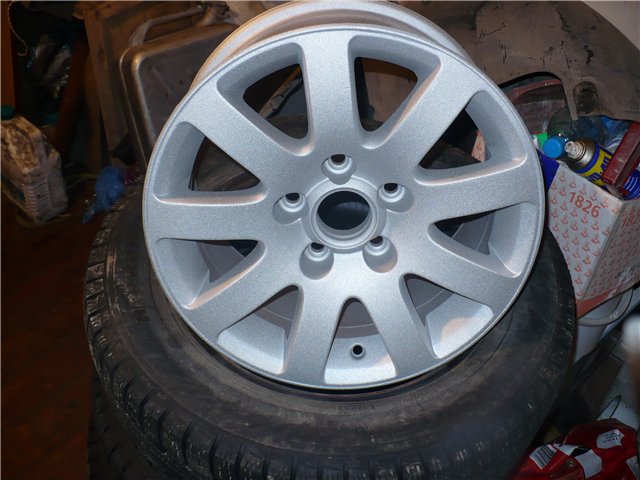

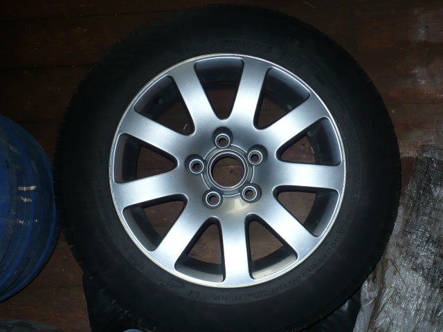

Через десять дней, примерно, поехал на шиномонтаж. Честно говоря, побаивался, что краску "свезет" при напяливании покрышки или сколет лапами монтажного круга. Ничего подобного... Все прошло удачно.
По весне выложу дополнительные фотки, чтобы оценить состяние ЛКП и его стойкость после сезона зимней эксплуатации.
