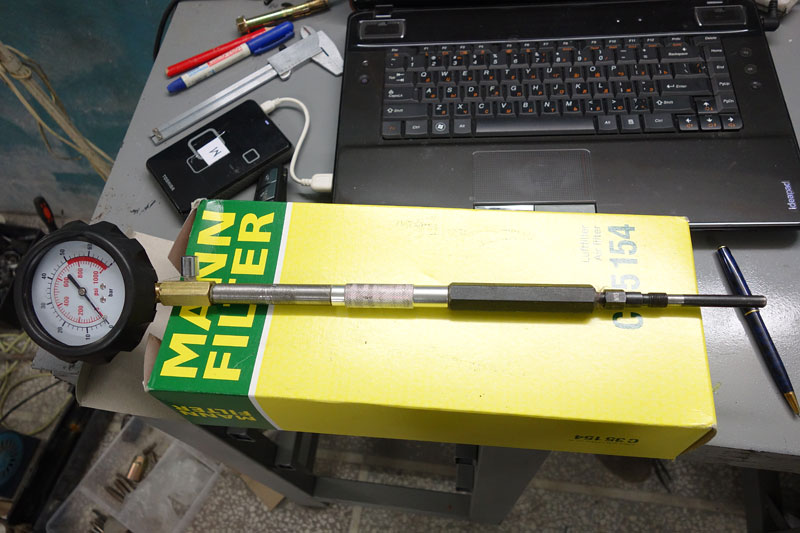

    Подкидываю идейку как можно сэкономить на проф инструменте и поездках в сервисы для замера компрессии.
    Был куплен отечественный компрессометр и п шаблону моей свечи накала выточен переходник.Название: IMG_20160311_180632.jpg

    Данный переходник подходит для дизельных моторов bmr и bkp

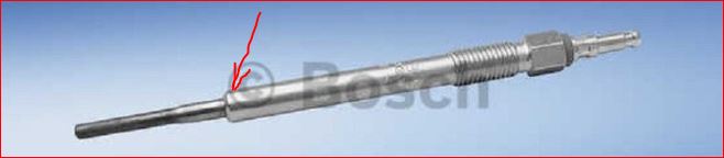

    Там самое проблеммное место.. фаска-уплотнение. Как на свече сделать не просто.
    Может свечу просверлить внутри насквозь ?
    А сам манометр? Я сравнивал несколько штук с рынка... +/- 5..7 кг/см2 !!!
    Где-бы найти точную голову на примерно 40 ? Купил бы сразу !

    Токарь все сделал как надо.Я еще не пробовал делать замер.Буду лавром раскоксовку делать и мерить до и после.До замены масла еще 4500 км катать.
    На рынке видел компрессометр с многочисленным количеством переходников,в том числе и для bmr ,bkp.Но ценник 12 тыщ меня отпугнул навсегда.Это в Москве на Кунцевском...
    Я покупал в Москве подобный комплект в чемоданчике.. Херня 100% !! Ничего не подошло.. Переходники короткие, совсем другие фаски.. и т.д
    Стоило это "чудо в чемоданчике" - 8000 (это 2 года назад). Магазин спецом выбирал по интернету, там только манометрическое оборудование.. Уж куда круче !
    Один из переходников потом перетачивал... переделывал... наращивал.
    Фаску токарь подгонял под свечку, но.. как замерить эту фаску правильно на свечке? Многое на глаз !
    Но все равно.. не нравиться! Герметичность не уверен, что 100% ! А это для дизеля... при его компрессии много значит.
    Сам манометр через 2 замера стал показывать то-ли курс доллара, то-ли температуру в Якутске.. но уж точно - не давление !
    P.S Может мне просто не повезло .
    Теперь этот хлам в чемоданчике валяется в гараже.. выбросить жалко (может для чего нить другого эти железячки.. а их там много всяких пригодятся)
    В плане сделать переходник из реальной родной свечки! Просверлить внутри отверстие.
    И нормальный сам манометр-голову найти.

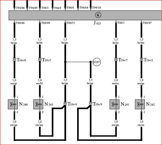

    Кто знает как и что отключить при замере компрессии? Номер преда на форсунки?

    Но вот эта фаска у свечи..
    Мерял он её как мог, но сказал, что 100% сделать также не сможет. Или давай чертёж с размерами или... будет что-то примерно, но не точно 100% !
    А примерно, это..
    - Или герметичность будет плохая
    - или посадочное место "раздолбишь" и потом уже проблема будет больше, чем не возможность замерить компрессию..
    может действительно из свечки сделать?
    Если токарь сможет просверлить внутри отверстие сквозное - то это самое верное !! (ну есс-но убрать штифт накала и сделать удлинитель... но это фигня)
    На CR провода напрямую от блока к каждой форсунке. Отсоединять разъёмы у всех форсунок только!
    На PD думаю... также! Схему надо глянуть..
    Вот на BMR. Есть промежуточная фишка T10v - можно её рассоединить.

    kazbich2004, где она стоит?Топливный насос можно не отключать?
    Про разъём не подскажу. У меня другой мотор . Думаю найти его не сложно, чисто визуально по проводам пройтись.
    Про насос.. не надо ничего отключать! Зачем, ?
    Либо скинуть разъем с дозировочного клапана ТНВД
    Круглый,справа?
    А у него разве не PD ?
    Или ты это про CR ?
    PD
    Что это?
    Что это?
    Насос-форсунка ! (Pumpe Duse)
    Да ,они у меня есть.
    Это к тому, что ТНВД у тебя нет.
    Ищи разъём T10v, что схему выше давал и рассоединяй его. Или с каждой форсунки снимай (со всех)
