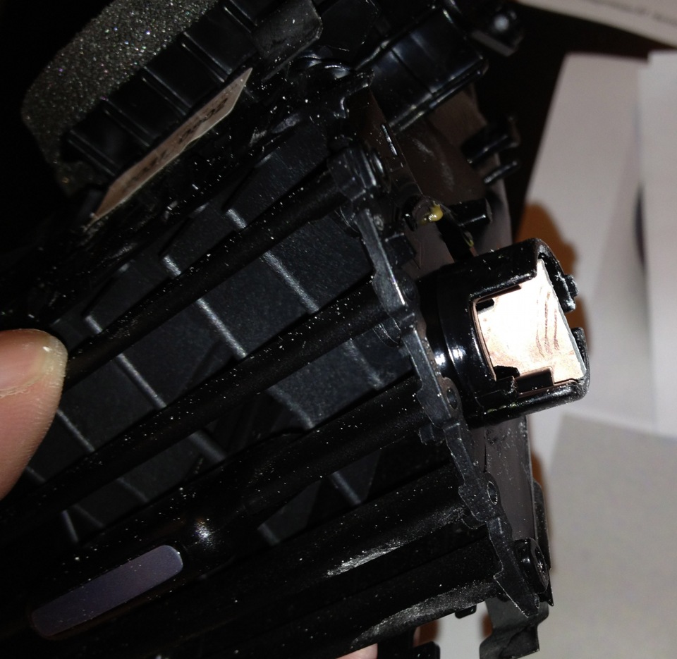

Воздуховоды достаются достаточно легко, для этого поддеваем их пластиковой карточкой.
Аккуратно снимаем серебристую рамку, сдергиваем колесико (чтобы не потерялись пружинки).

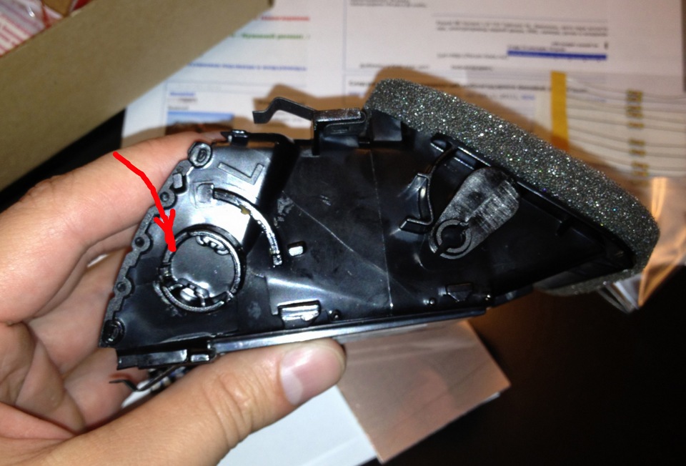

Центральные воздуховоды необходимо разъединить, это все делается достаточно легко.
Видим посадочное место под нашу подсветку…
стрелкой указано посадочное место под светодиод

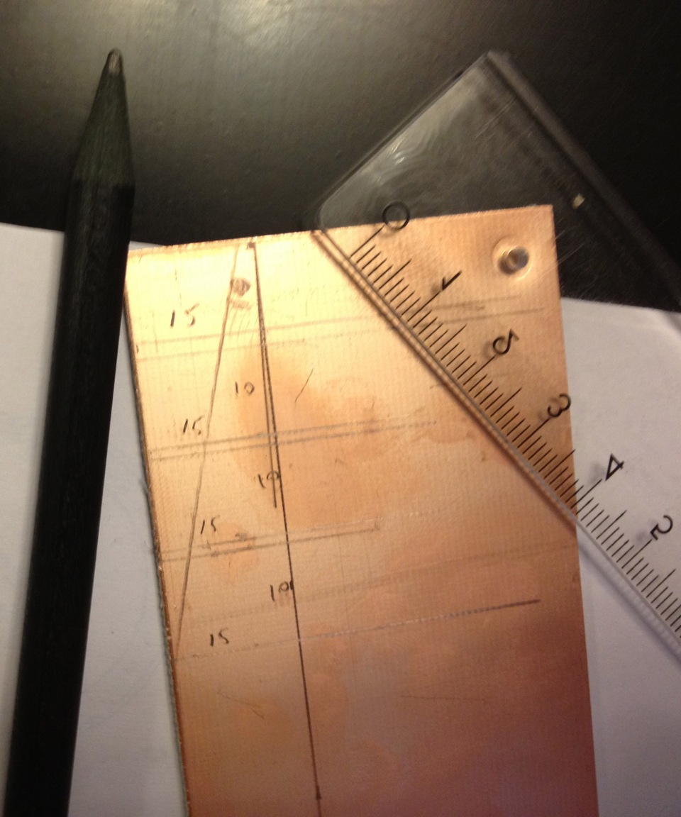

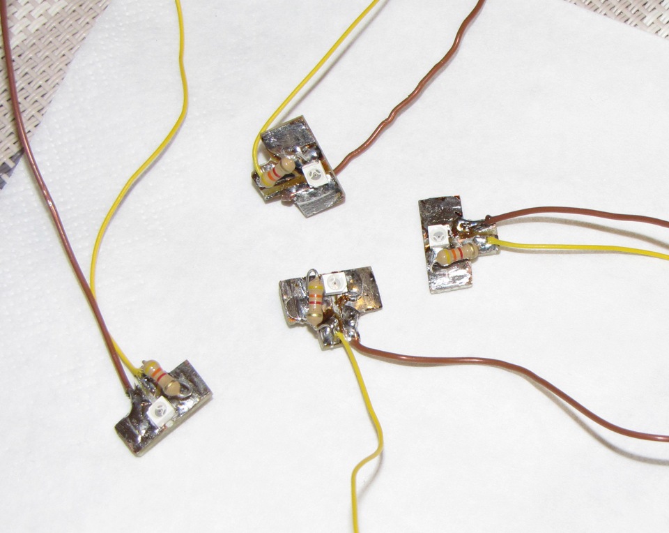

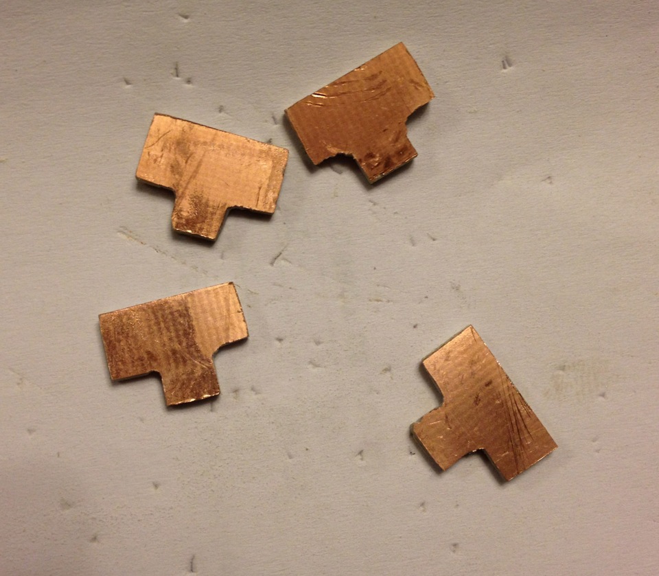

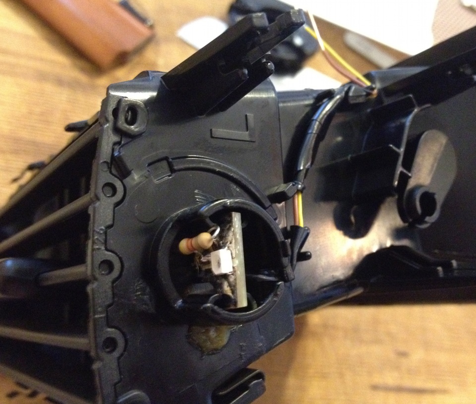

Из стеклотекстолита вырезаем 4 маленьких платы размером 14 мм х 10 мм, именно на них мы будем напаивать светодиод и резистор.
размечаем куски по 14 х 10 (я взял с запасом) и режем
на выходе должны получиться такая монтажная плата
Примеряем плату в воздуховод и если подходит, то переходим к следующему этапу
все подходит

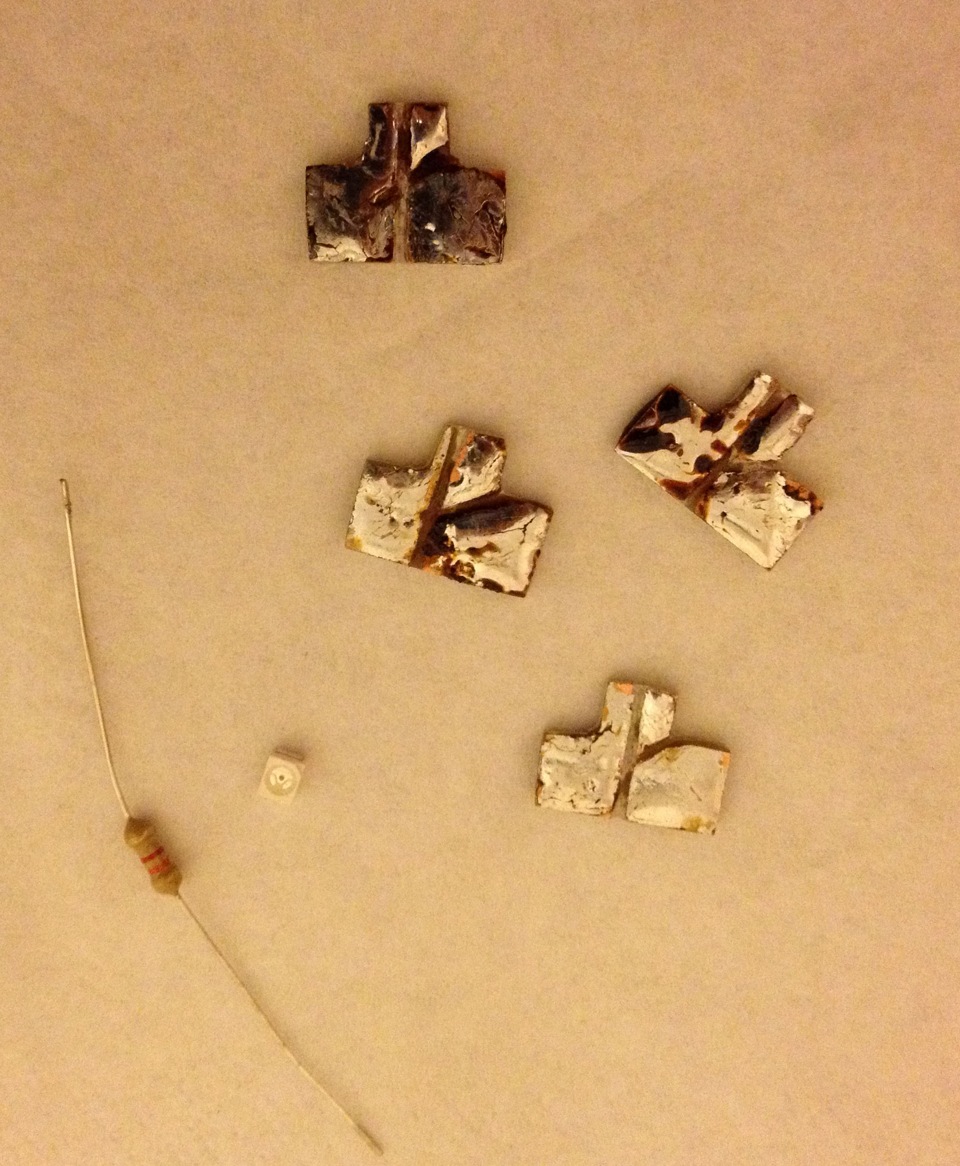

На монтажной плате прорезаем дорожки, облуживаем её, чтобы было легко припаять светодиод и резистор…
вот так выглядит монтажная плата в сборе
Примеряем и если все подходит, одеваем колесико-крутилку, собираем воздуховод и идем устанавливать…

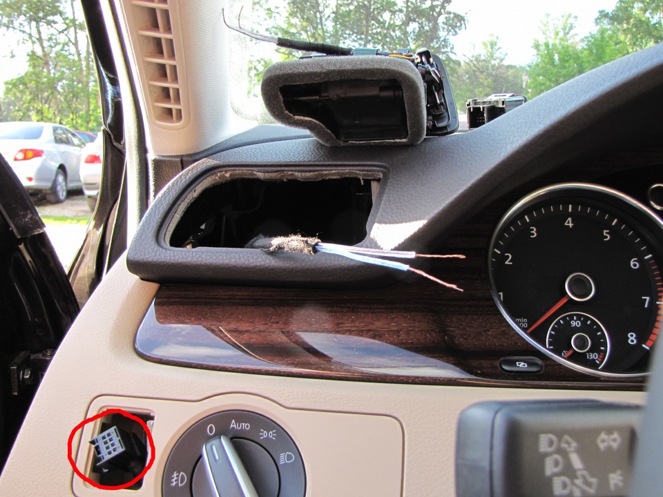

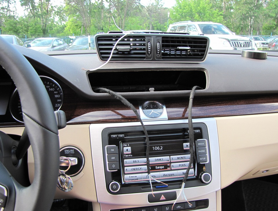

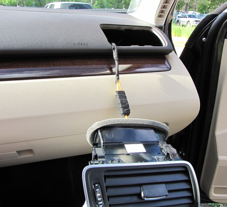

Прокладываем провода, очень рекомендую обернуть их тканевой изолентой, провода не будут греметь и будет смотреться как штатная проводка
подключаем правый
ОЧЕНЬ ВАЖНО!!!
У ВСЕХ СВЕТОДИОДОВ В ЦЕПИ СОБЛЮДАТЬ ПОЛЯРНОСТЬ!
хотя если не соблюдать, можно методом тыка найти её

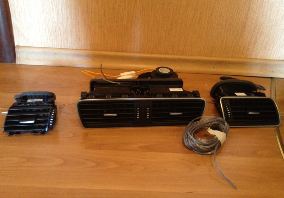

подключаем центральные воздуховоды
левый

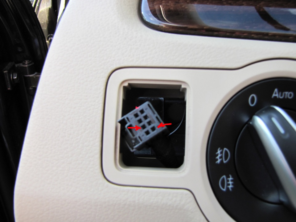

Красным обведена колодка, откуда мы возьмем 12В.

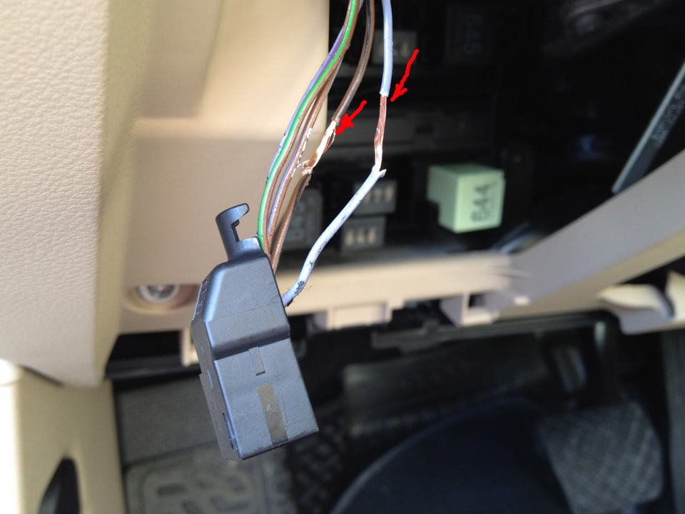

Это регулятор яркости подсветки… тестером нашел "+" и "-"
Контакты отмечены стрелками, это 3 и 8 контакт
оголяем провода и подключаемся
Если полярность при подключении воздуховодов правильная, то все заработает сразу, если нет, пробуем менять местами провода в не горящем воздуховоде

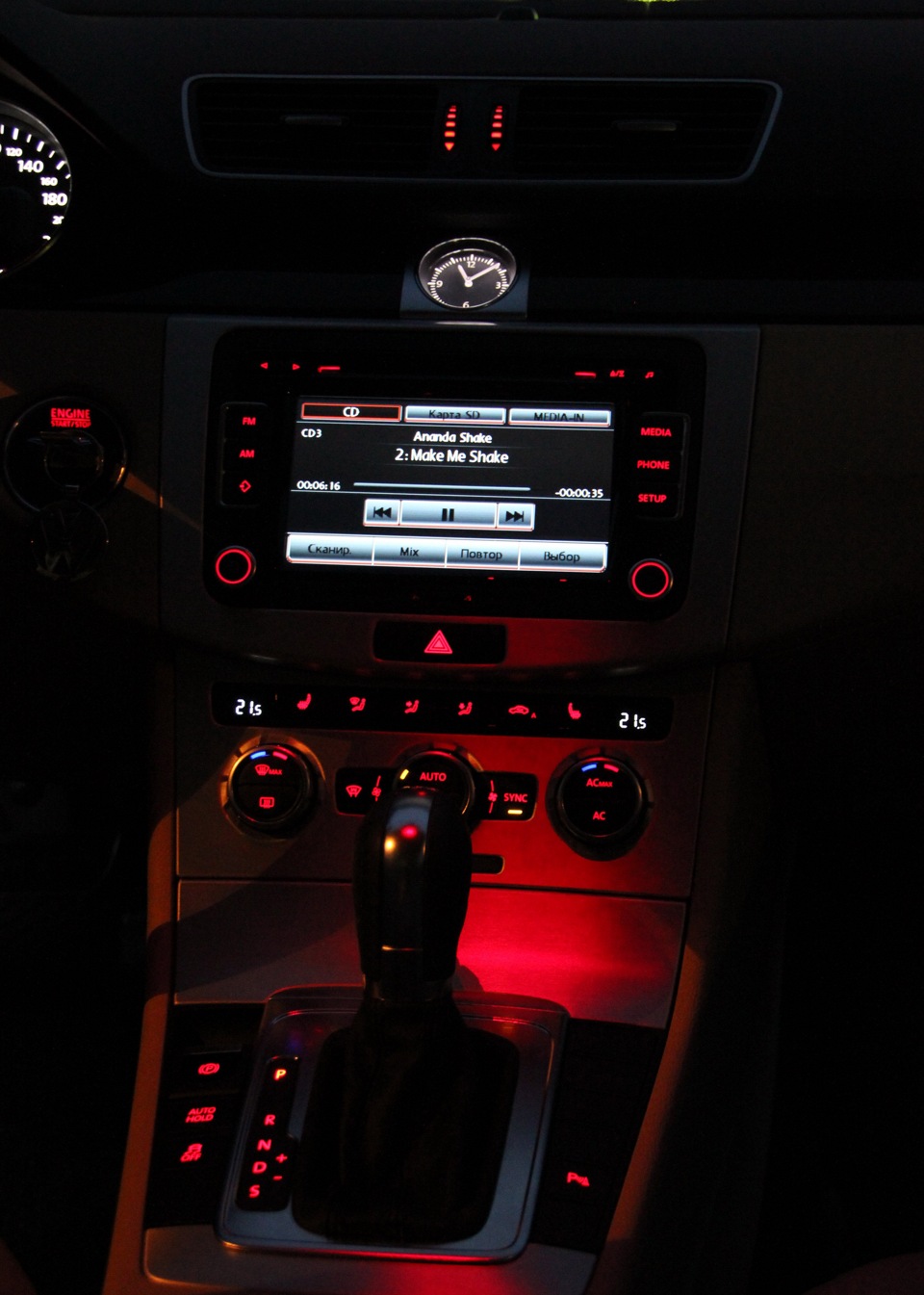

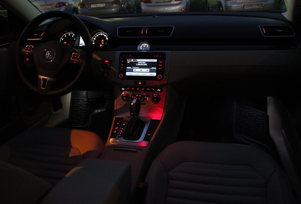

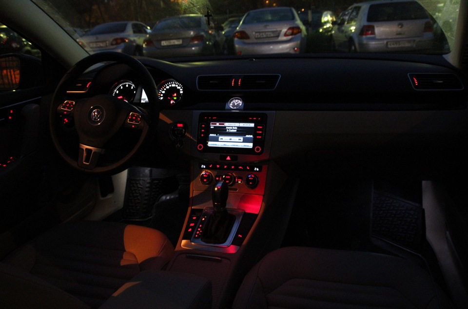

Далее ждем темноты, включаем и наслаждаемся красотой…
