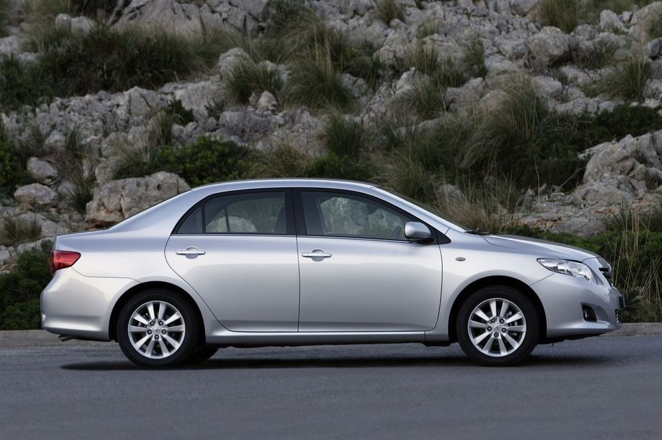

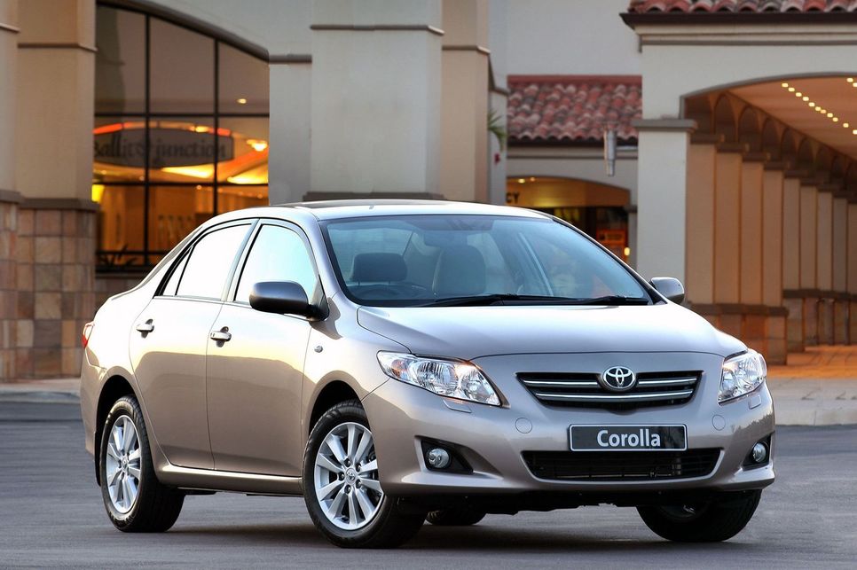

Герой выпуска — Toyota Corolla десятого поколения, известная под индексом E140-150. Такие седаны продавались в России с 2007 по 2013-й

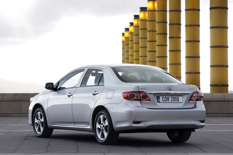

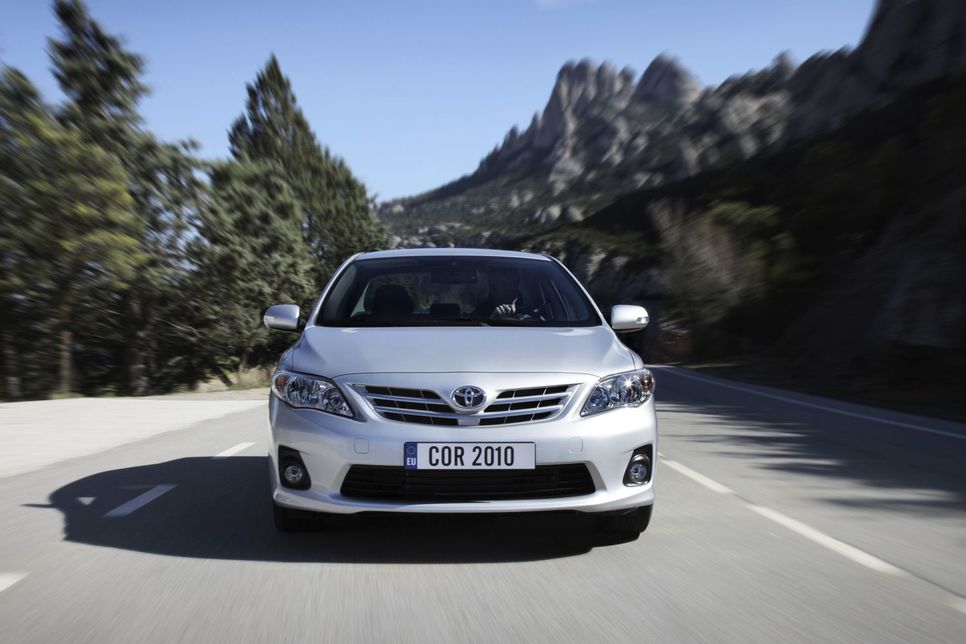

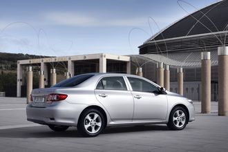

Чтобы минимизировать риски, мы советовали бы выбирать машины после рестайлинга 2010 года, а лучше — экземпляры заключительного, 2012 года выпуска
У экземпляров первых двух лет частенько подтекает помпа, добить которую можно перетянув приводной ремень, а попутно угробив еще и подшипники генератора. Проверьте, не наделал ли дел предыдущий владелец. Ближе к 100 000 для ранних машин характерен текущий по швам датчик давления масла. Не помешает внимательно проверить и термостат (в районе 3000 рублей).
Впрочем, капризы ранних машин на более поздних экземплярах разрешились, а ломаться по-крупному безнаддувный 1.6 не привык: механизм системы изменения фаз газораспределения VVT-i (около 40 000 рублей в сборе, но без работы) надежен, как прочная цепь ГРМ (10 000 рублей), способная отмотать полторы или даже две сотни тысяч км.

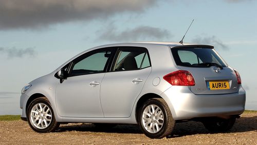

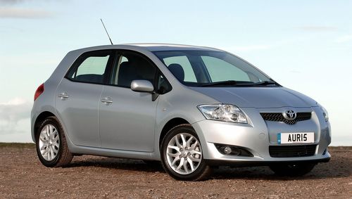

Пятидверный вариант Короллы в кузове хэтчбек получил новое имя Auris

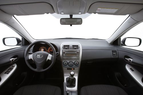

Различные комплектации не сильно сказываются на дизайне и исполнении салона
