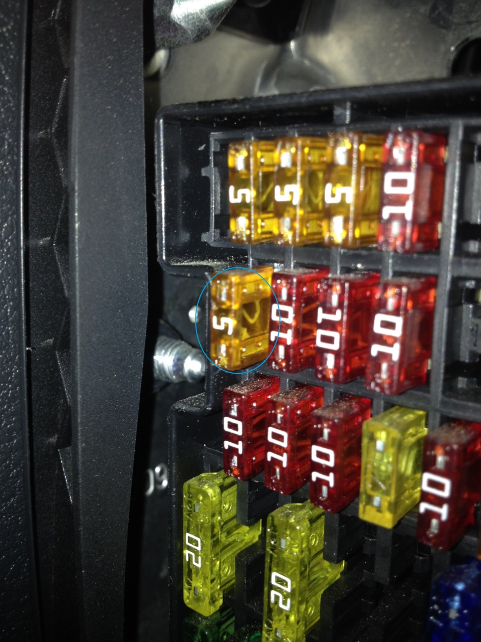

Для начала нам нужно скинуть давление в топливной системе
Для этого вынимаем предохранитель идущий на топливный насос
Он номиналом в 5А, у меня был с левой стороны панели.
Завести двигатель и дать ему поработать, пока не заглохнет

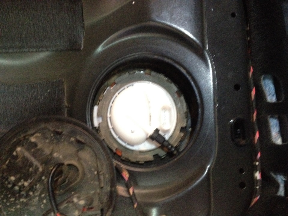

Теперь снимаем задний диван, для этого дергаем его вверх с двух сторон, а после нужно сам диван сдвинуть назад и он выйдет из зацепления крюка

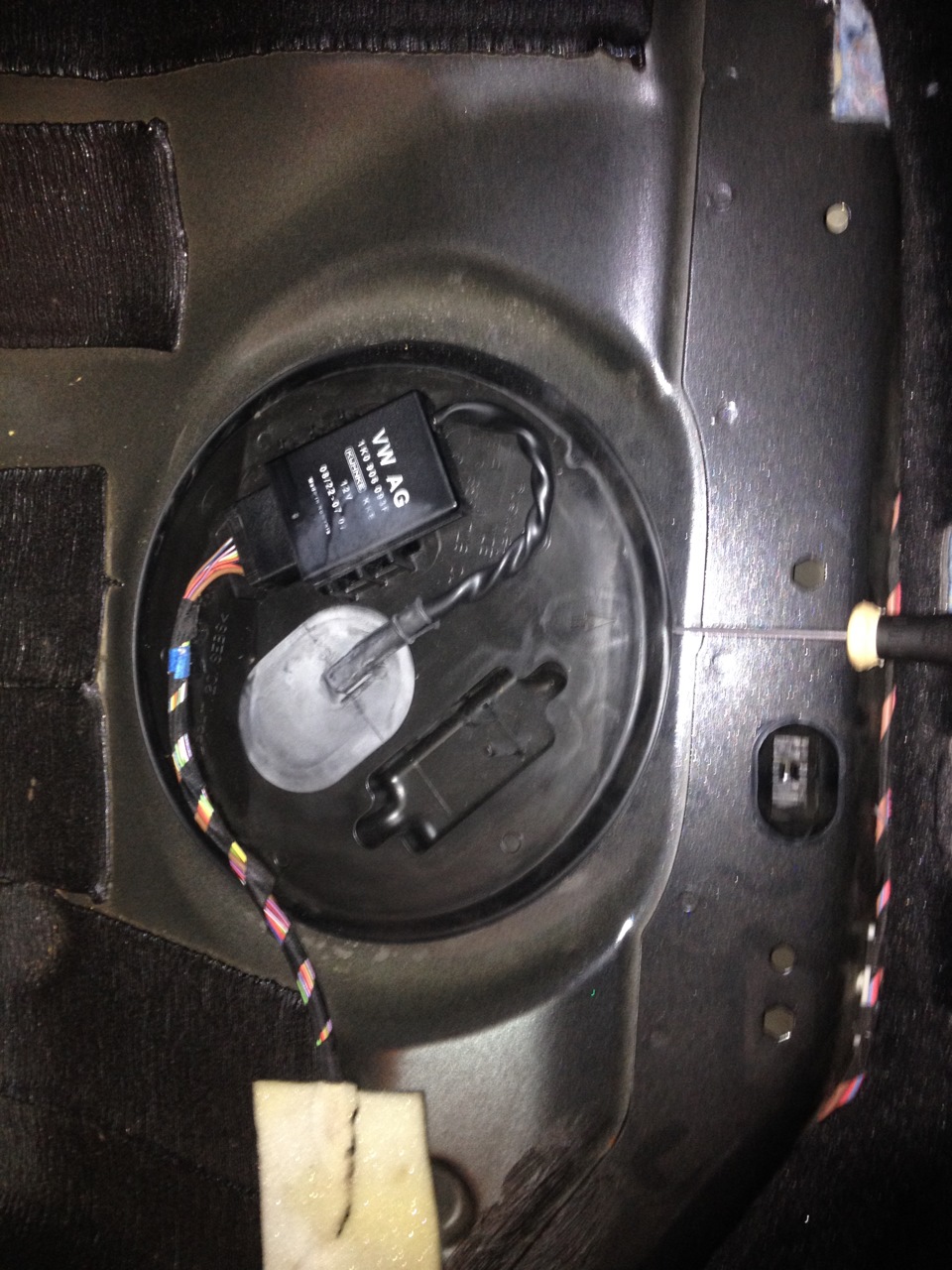

Когда диван снят открывается такой вид
Отверткой поддеваем чёрный корпус и снимаем его
Вынимаем красную защелку на штекере и снимаем его

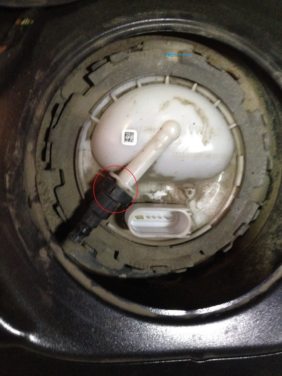

Теперь снимаем штуцер(отмечен красным), а после при помощи молотка и отвертки снимаем железное кольцо против часовой стрелки
Внимание!
Будьте осторожны когда снимаете штуцер.
Перед тем как его снять накройте тряпкой и снимите.
В противном случае от оставшегося давления у вас бензин брызнет прям в салон
Всё сняли

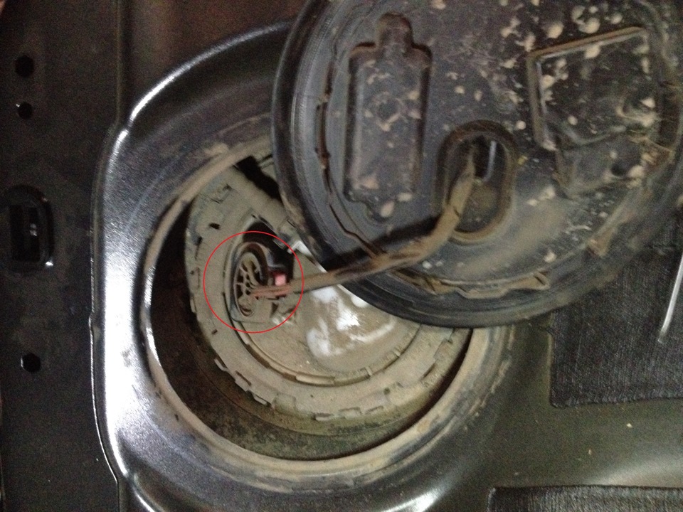

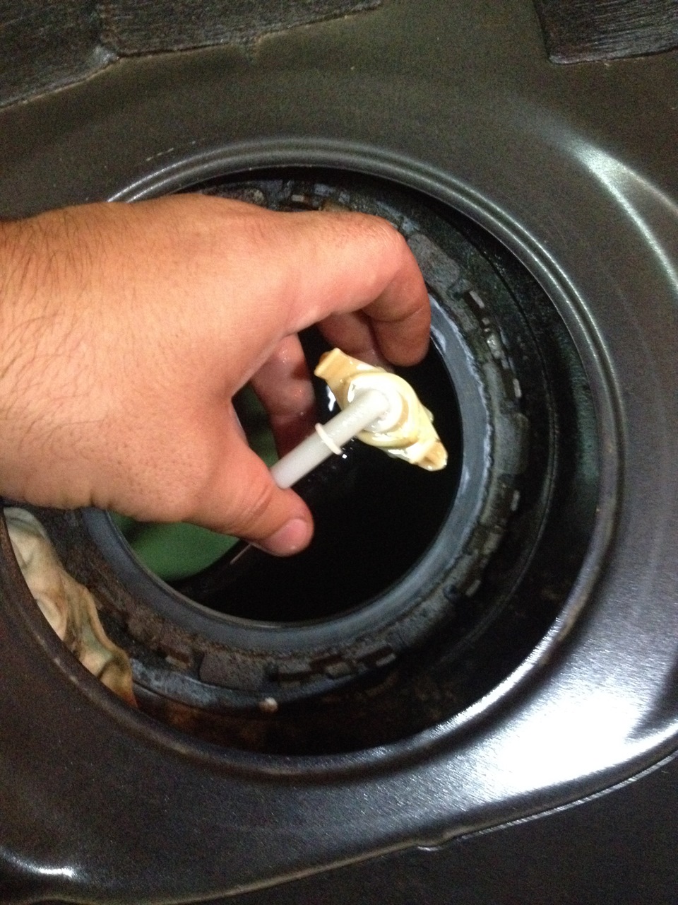

Достаем корпус топливного фильтра и в открывшимся окне нам нужно снять штуцер
Здесь я его уже снял

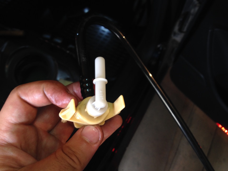

С корпуса в котором стоит насос снимаем вот это чудо

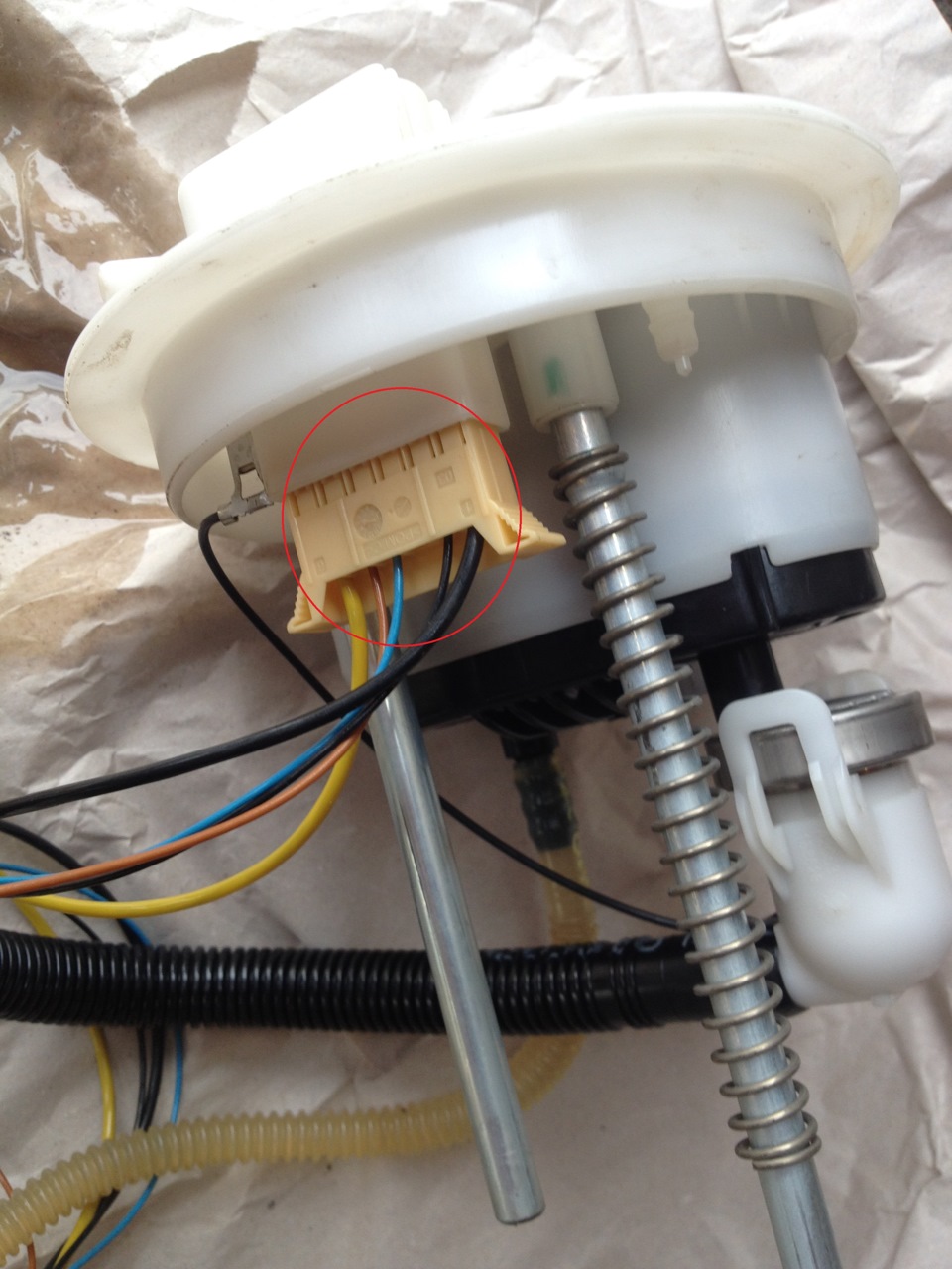

Вынимаем теперь насос с фильтром из бака и начинаем отсоединять фильтр от насоса
Снимаем трубку
Отсоединяем штекер

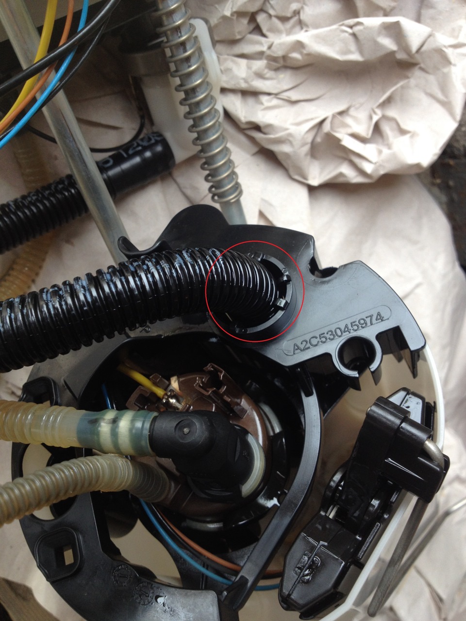

Снимаем ещё одну трубку
Берём новый фильтр
И собираем всё
Получается вот так

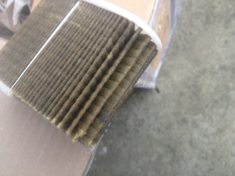

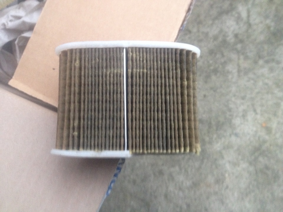

Состояние старого фильтра:
Вот такой фильтр спустя 123 т.км.
Какой всё таки "хороший" у нас бензин
