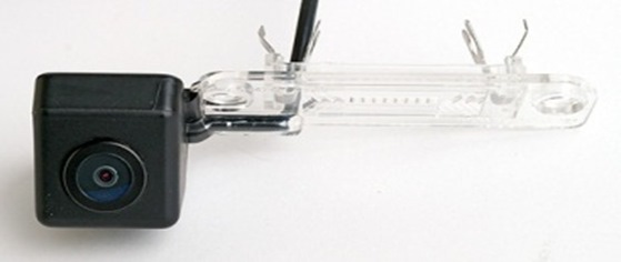

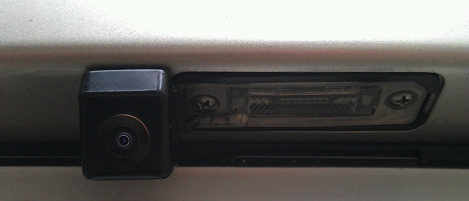

Камеру установил в правый плафон подсветки номера, сам обьектив линзы камеры находится ближе к середины автоса, кабель провёл в бампере через технологические отверстия в левый задний бок где задние фонари.
Phantom
Камера Phantom CA-VWP
Камера Phantom CA-VWP, специально разработана для установки в штатный плафон подсветки номера VW B6, ничего не надо сверлить и резать, просто стекляшку выкрутил, лампу снял, эту же лампу вставил в камеру и прикрутил всё на место, всё.
Замена лампы происходит таким же способом.
Камеру брал у себя в стране около 65 $.

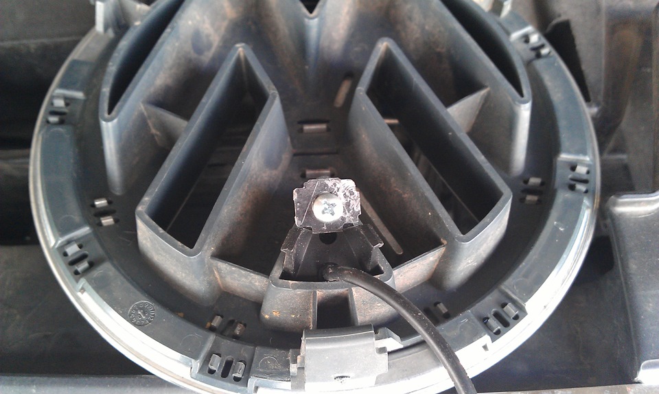

2 Этап. Установка камеры переднего вида.

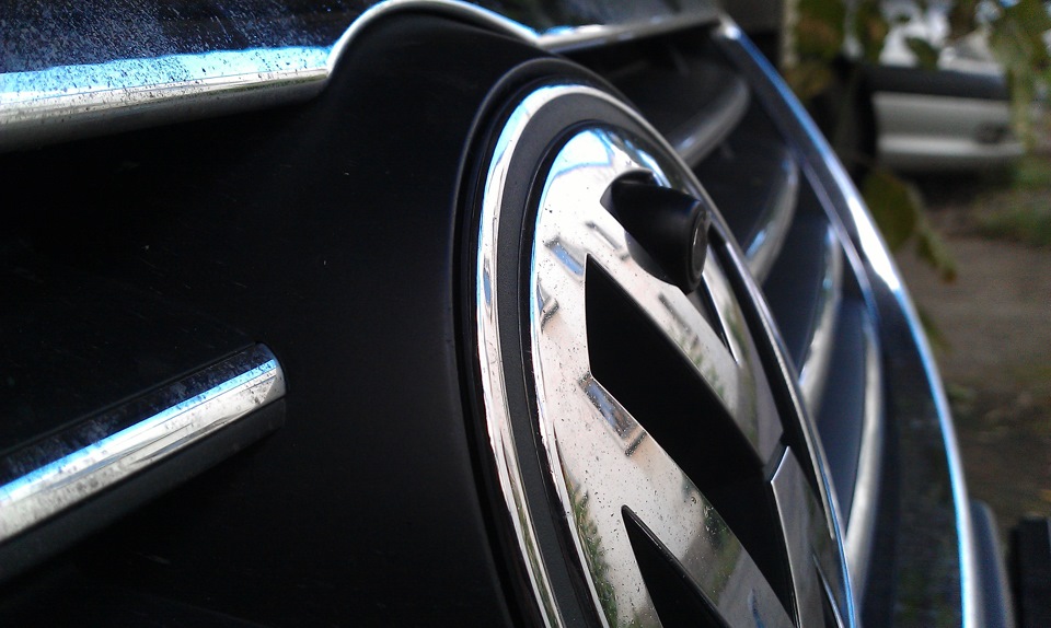

Думал сначала установить адаптивный круиз, но посмотрел ценник, особенно на тепловизор, который устанавливается за знак логотипа в решётке-гриль, понял что лучше поставлю обычную камеру.

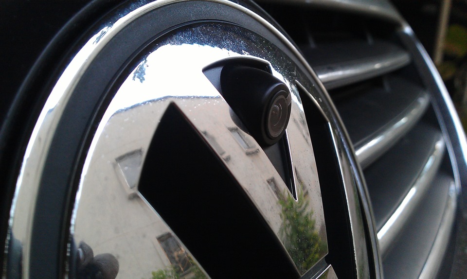

Установка камеры в самом логотипе знака, кабель тянул через силовое отделение, если стоять лицом к авто, то в правый бок, в технологическое отверстие в салон, и дальше вдоль порога внутри, и в левый задний бок, где задний левый фонарь.

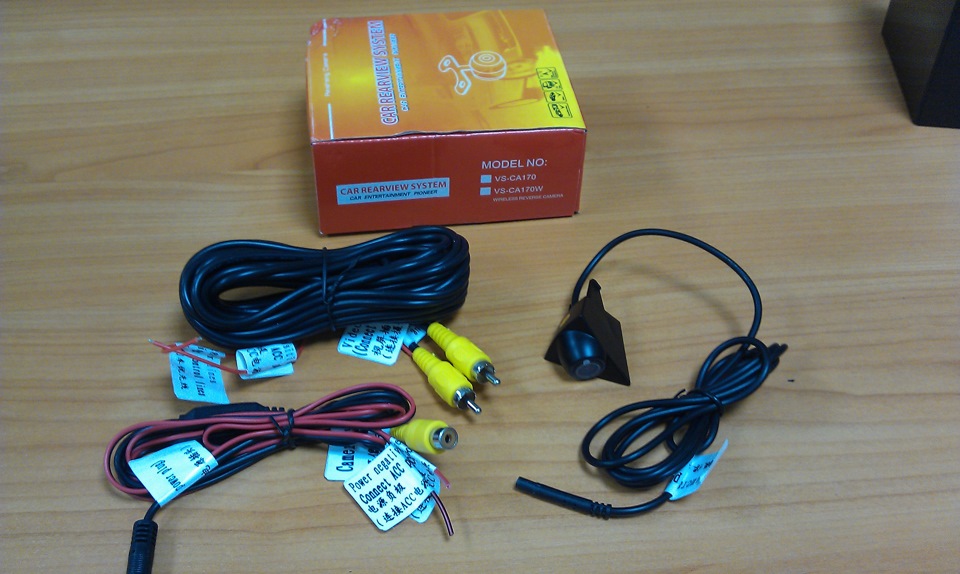

Передняя камера VS-CA170W
Фиксация камеры
Установленная камера в логотип знака
Вблизи
Сбоку
Сама камера сделана специально для автомобилей VW в логотип переднего знака.
Камеру брал за 26 $.

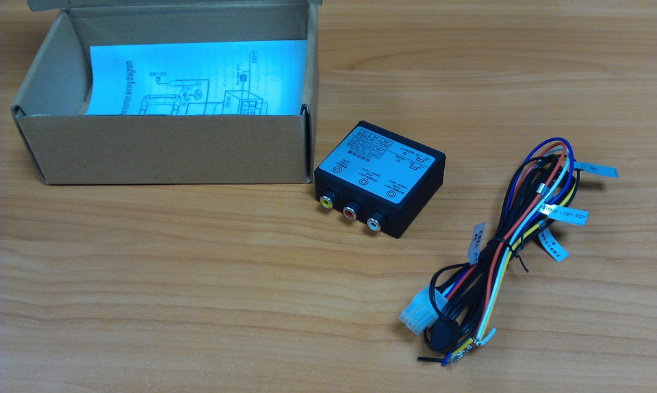

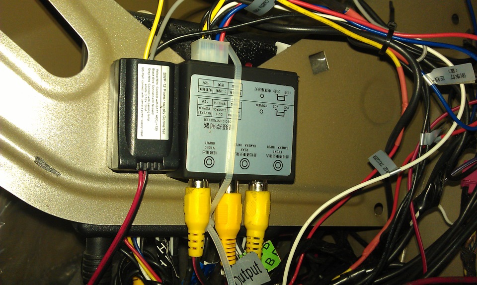

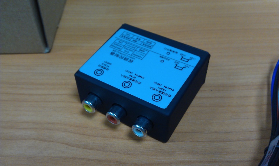

3 Этап. Установка видеоконтроллера (видеоинтерфейса).
Видеоконтроллер
Задняя часть
Передняя часть
Установленный и подключенный в авто

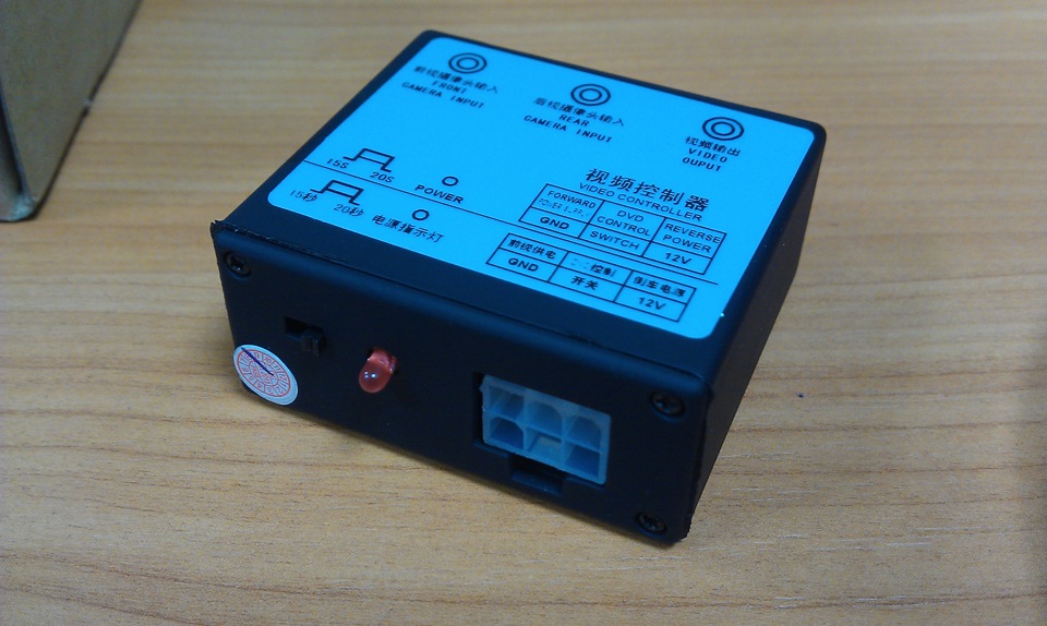

Установка видеоконтроллера была так же в заднем левом боку внутри крыла.
Подключение простое, силовые кабеля подключил к появляющимся плюсу при включенном зажигании.
Кабель видеосигнала протянул по левому порогу внутри, в торпеду, к голове.
Контроллер представляет собой коробочку, которая контролирует и управляет вход и выход двух видеосигналов.
Контроллер брал за 27 $.

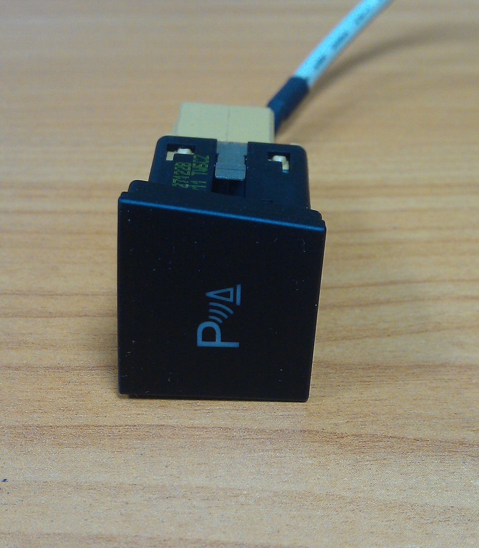

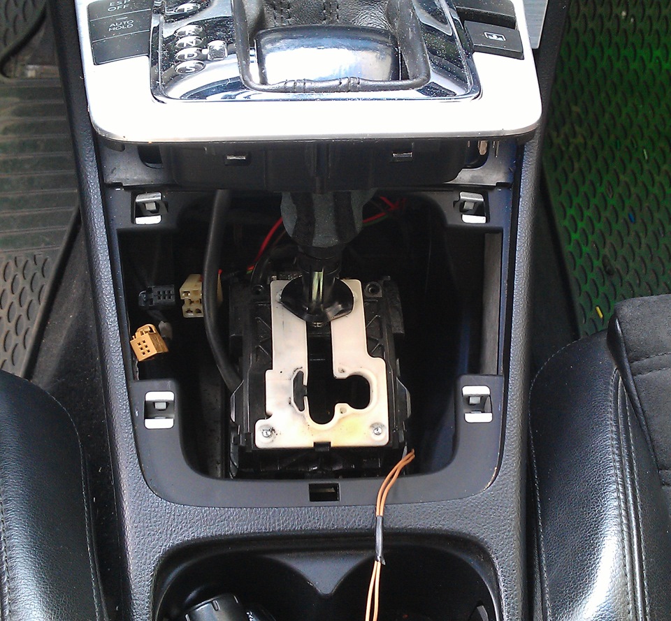

4 Этап. Установка кнопки для принудительного вызова камеры переднего вида.
От контроллера тянул два провода по левому краю заднего сидения, дальше к его середине и затем к центральной консоли, к кнопкам вокруг рычага АКПП.
Установка кнопки
Штатная кнопка
Кнопку использовал штатную от электрошторки, разьёмы к ней, самой шторки нет, но в будущем планирую установить и кнопку переставлю, перепиную на другую.

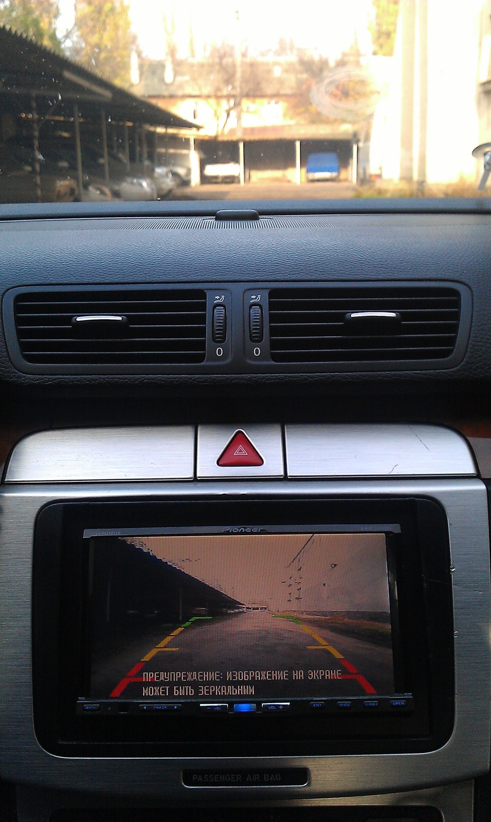

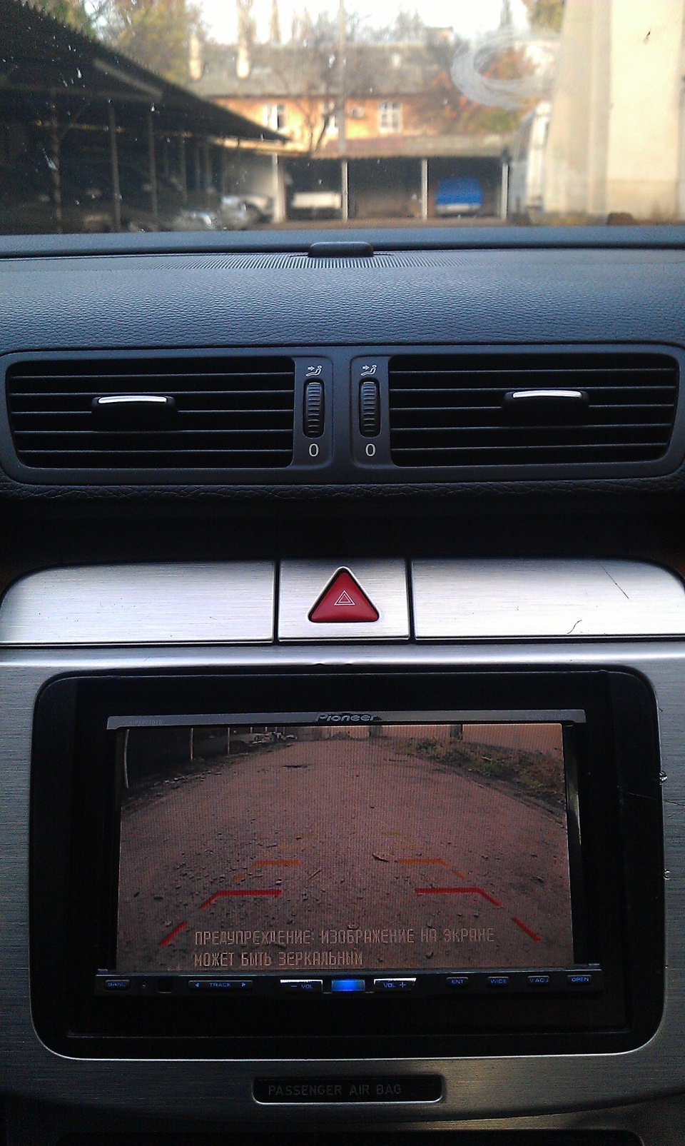

Принцип работы и проверка работоспособности данных видеоустройств.
Головное устройство медиа ресивер Pioneer AVH-P6800DVD.
При включении зажигания и заводки двигателя, камера переднего вида автоматически включается на 15-20 сек для переднего видеообзора, после чего выключается.
При включении R на АКПП, включается камера заднего вида и работает до тех пор пока не выключим R, затем снова включается камера переднего вида на 15-20 сек. для переднего обзора.
При езде и особенно если хотим парковаться более точно передней частью авто, можно вызвать принудительно работу камеры переднего вида путём нажатия данной кнопки.
Всем удачи!
