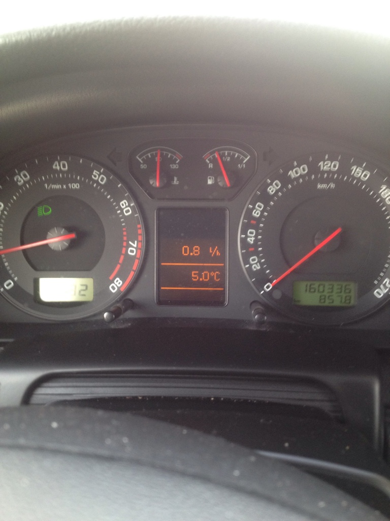

    Получено: 1,323
    Отправлено: 858
    Сегодня ковырялся с машиной, и вдруг расход стал на хх стал стабильно 0,7 даже иногда 0,6. Таких цыфер я на этой машине никогда не видел.И пропусков меньше только 2. Вот как это понимать?
    Теперь хоть знаю что вот к чему стремиться.адд сейчас 4 мульт -0.8
    Vorsprung durch Technik
