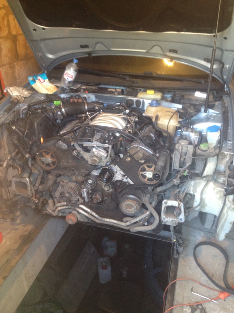

    Да нормально там все с мотором ... Там ломаться нечему ... Распред, колено и восемь клапанов...
    Вот тут есть где разгуляться...
