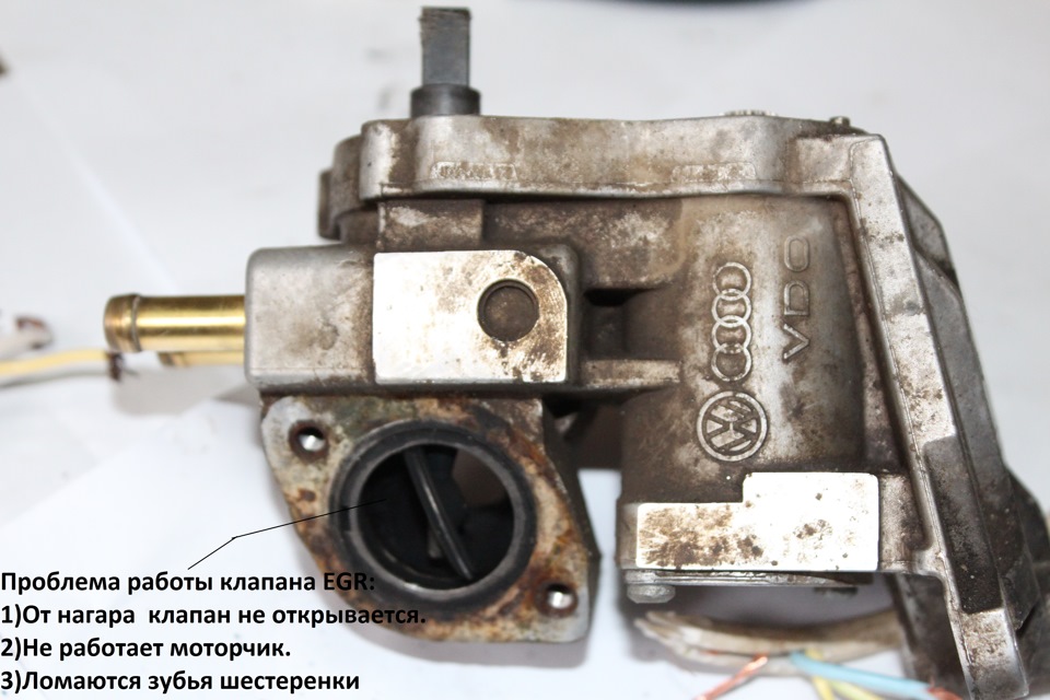

Стал загораться чек, клапан рециркуляции отработанных газов N-18, сбой в электрической цепи, подумал и заказал себе новый, не стал разбирать и чистить его, честно говоря правильно и сделал.

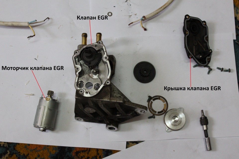

Потому что когда разобрал, клапан мертвый был, проворачивался только пассатижами.
1.Сам клапан и из чего он состоит.
2.Причины не работающего клапана.

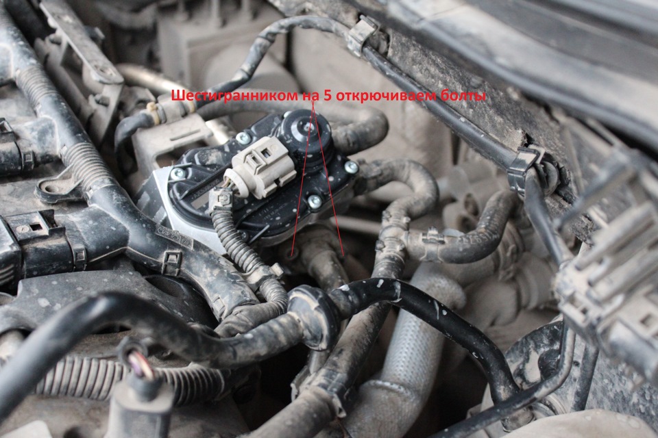

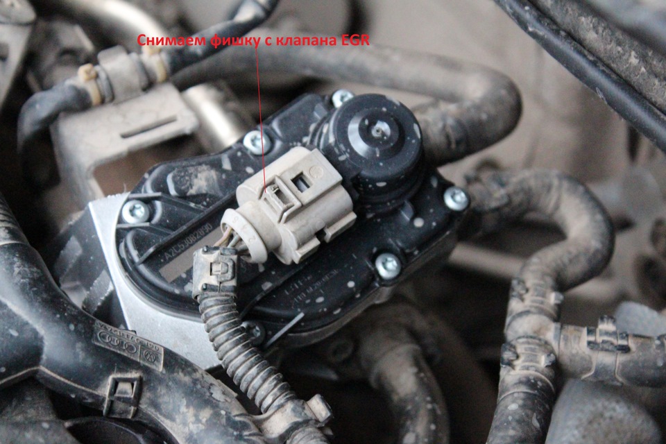

3.Отсоединяем фишку, а так же плюсовую или минусовую клемму АКБ.

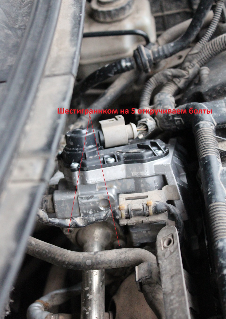

4.Откручиваем 2 болта.
5.Также откручиваем 2 болта с другой стороны.
6.По краям болты одноразовые.
