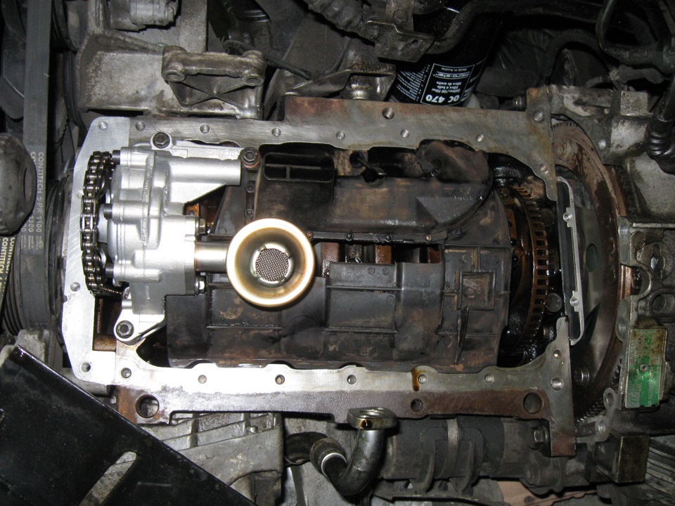

    Здравствуйте, форумчане! Собственно проблема в названии темы. Летом менял масляный насос (симптомов не было, замена чисто по пробегу - насос оригинал+маслоприемник). Осенью при первых заморозках появился негромкий скрежещущий звук. Если смотреть из под капота - ощущение что прямо в том месте где натяжитель. Звук пропадает при прогреве, поэтому я особо не паниковал и потихоньку материально и морально готовился к замене цепи и натяжителя. Так и отъездил всю зиму, прогреваемся - звук исчезает. Звук, кстати, не постоянный, а урывками - 2-3 сек есть, 1-2 сек нет, и эти интервалы плавают... Зависимость от оборотов есть, если добавить оборотов (на холодную) - скрежет превращается в слабый вой.
    Каково же было мое удивление, когда я залез под машину - этот звук оказался из картера! Слушал дощечкой- действительно - на клапанной крышке его почти не слышно ,а снизу в районе сливной пробке - звук прямо в ухо.
    Характер звука - не металлический, ощущение что зубчатый ремень самым краешком задевает за пластик или что-то подобное. Вообщем я очень озадачен )) Что это? Цепь масляного насоса? Сам насос? Может там что-то между собой цеплять? Например пластиковый успокоитель масла об цепь привода насоса? Может у кого были похожие симптомы?
    Заранее благодарен!

    только СНИМАТЬ ПОДДОН... нудновато, зато точно и надежно...

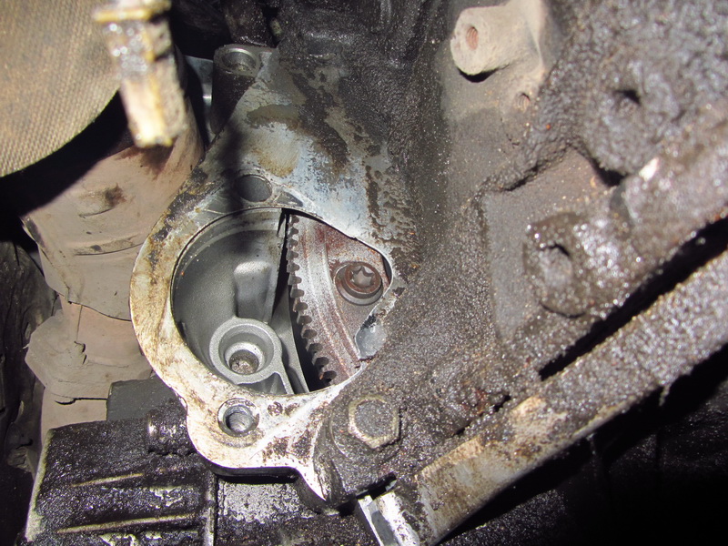

    Алексей77, а звук не из стыка коробки с мотором?... есть там коварная пластина... может запросто цеплять за маховик и будет такой звук... и зависимость от оборотов...

    Алексей77, Возле стартера видно часть пластины, послушай ее через брусок когда есть шум.
    понятно, это самое действенное... но есть вероятность снять и нечего там не увидеть... )
    Стык не послушал ((( Спасибо за наводку - в праздники буду менять жижу ГУР, залезу послушаю. Снаружи на эту пластину никак воздействовать нельзя?

    Цитата Сообщение от Алексей77 Посмотреть сообщение
    А эту пластину могли как то сдвинуть при снятии стартера? Заезжал на ремонт в конце лета..
    возможно... я не сильно представляю как ее можно согнуть... но снимал не раз жеваные как из
    Lupo Аватар для Алексей77
    21.04.2009
    200
    Ну что ж вектор поиска задан, надеюсь отделаться легким испугом. По результатам отпишу
    Как раз при снятии-установке стартера её и гнут, а потом пытаются обрезать потому что выровнять без снятия коробки уже не получается.
    Тоже некоторое время ездил шаркал, но потом видимо лишнее с точилось.
    Спасибо! А если снять стартер, то к этой пластине есть какой-нибудь доступ? Можно ее пошевелить чтобы она перестала цеплять? Пытаются обрезать - это тоже при снятом стартере?

    Колокол короба почти круглый... а блок мотора нет... вот эти пустоты и закрывает эта пластина... вот она...
    на фото правда автомат... но пластина таже... и стартер тот же ... отличие в маховике...

    Приветствую, форумчане!!! Подскажите, как можно эту пластину поправить. А то мне меняли ДВС на контрактный, а на нем пластина гнутая была. С моего движка почему то не поставили. Так, вот, при езде нет-нет да и появляется этот шаркающий звук.
    Никак, только разъеденив коробку и двс

    alexs1976, Этот косяк ВАГ признал официально, есть блютень по замене на железную.
