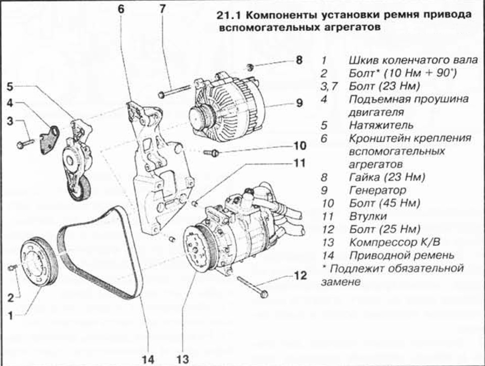

Схема:
Под поз. 14 сам ремень, который меняем, под поз. 5 указан натяжитель ремня.
Я его однажды менял, если с ним все в порядке — менять не нужно.
В моей ситуации я заменил только его ролик.

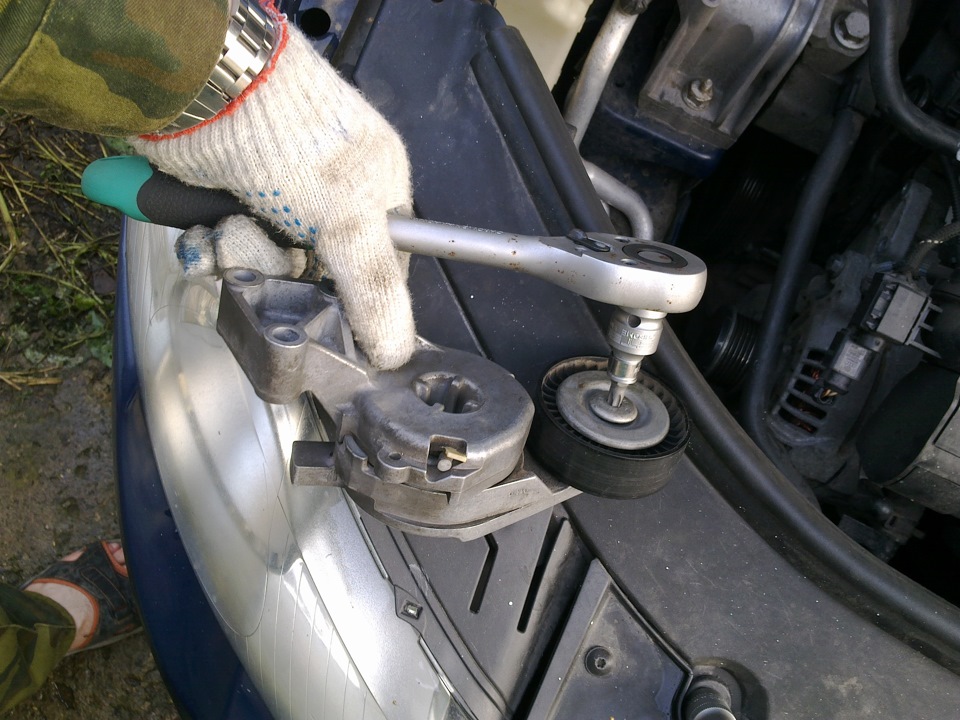

Порядок действий.

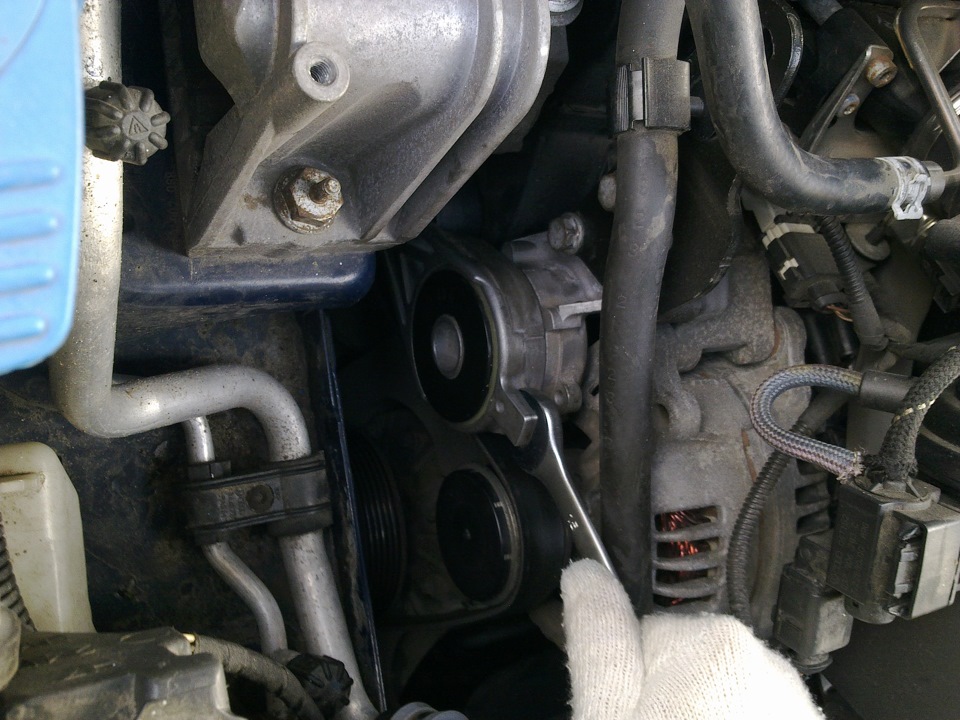

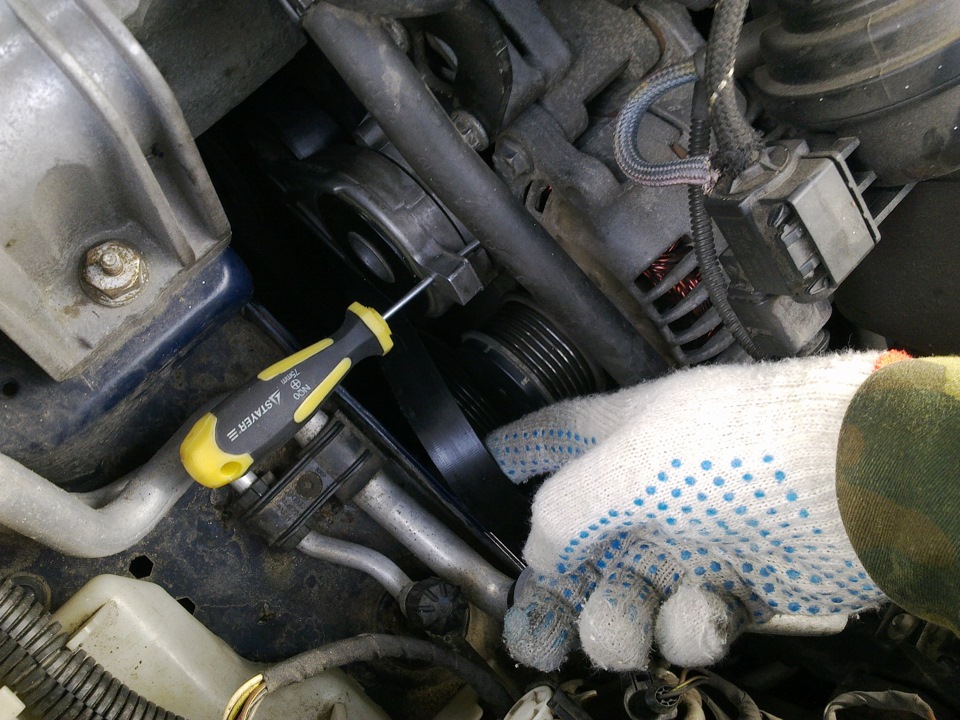

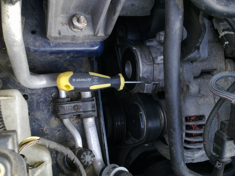

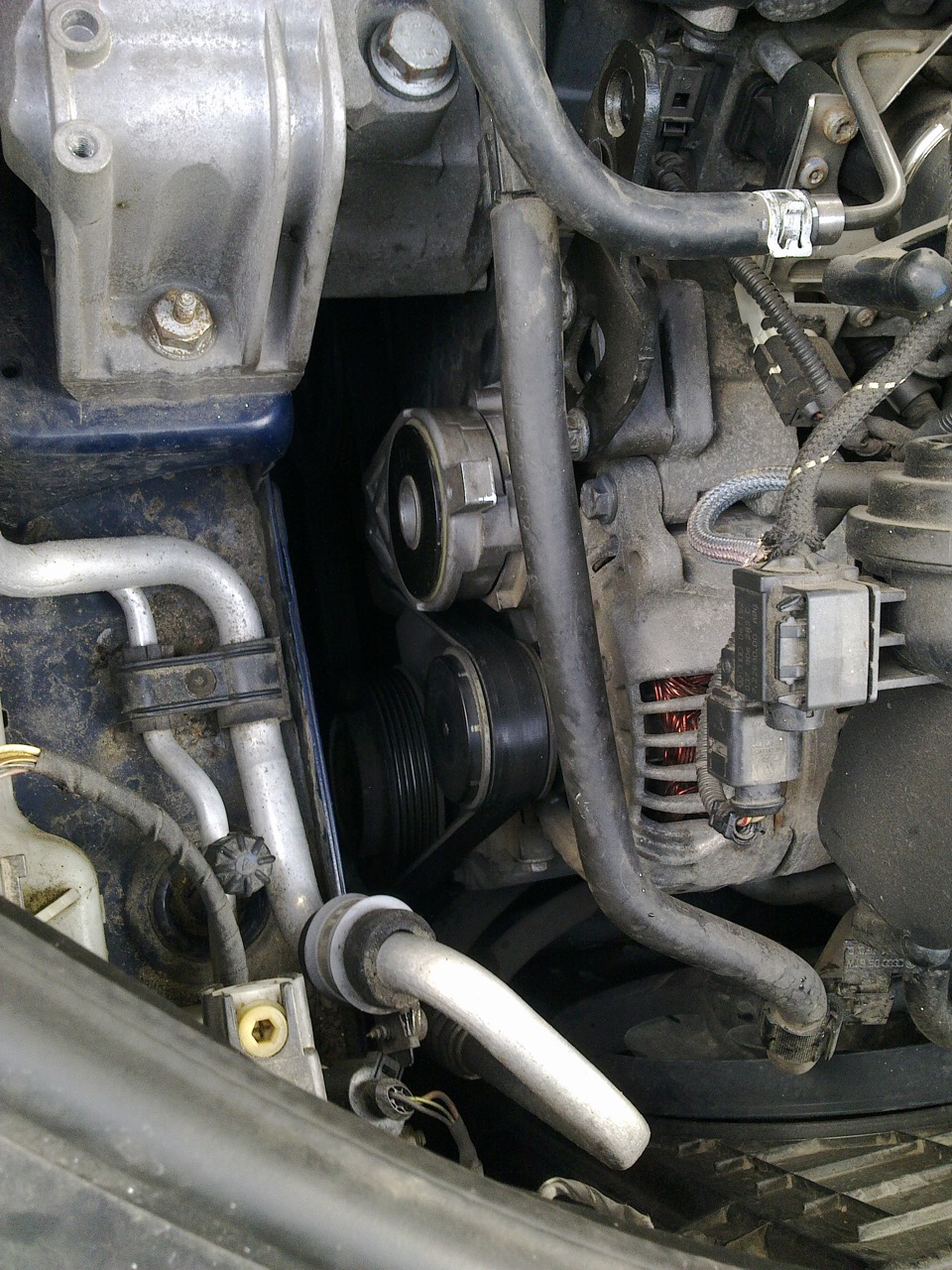

1. Отклоняем натяжитель ремня по часовой стрелке, вставив рожковый ключ в специальный выступ.
2. Снимаем ремень.
Для удобства вставляем отвертку в два отверстия на натяжителе и кронштейне, совместив их поворотом натяжителя.

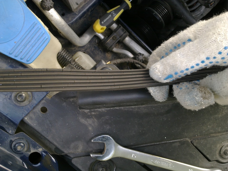

3. Оцениваем состояние ремня с умным видом — познавательно.
Если увидите такие трещины на ремне — меняйте его, если не хотите в дороге натягивать женские колготки вместо него.

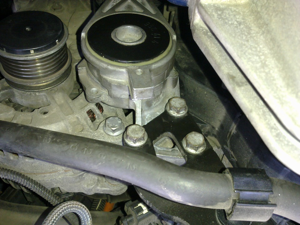

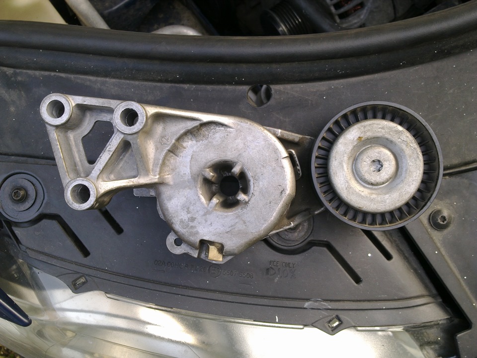

4. Снимаем натяжитель.
Вытаскиваем отвертку, чтобы не мешала.
Откручиваем 3 болта (черный кронштейн на фото) — торцевая головка на 13.

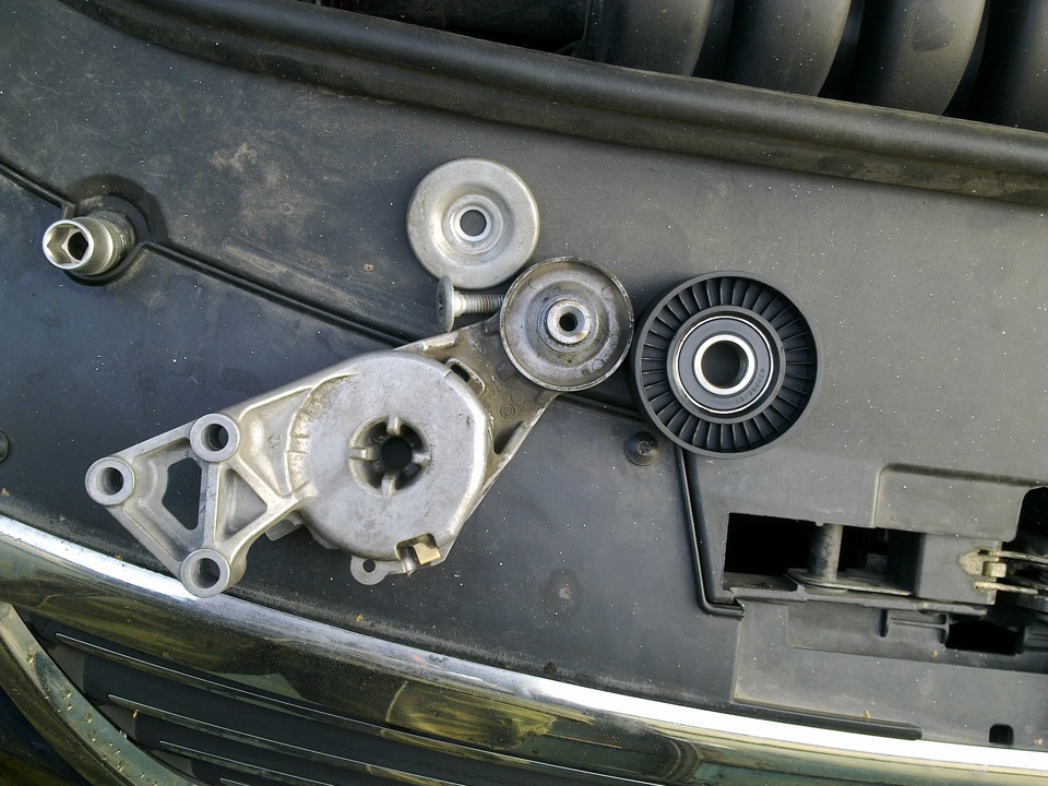

5. Ставим новый натяжитель — кто меняет его полностью, либо снимаем с него ролик.
Для этого откручиваем винт TORX.

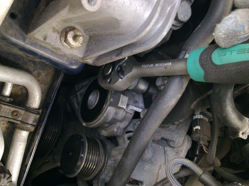

6. Собираем все в обратном порядке.
Прикручиваем натяжитель.
Усилие затягивания болтов 23НМ.
Кто сорвет со все дури как я — болты М8Х50 VAG N 019 54 33.
Накидываем ремень (не забываем вставить отвертку для удобства) согласно схемы — на шкив коленвала, шкив компрессора, шкив генератора.
Избегаем смещения канавок ремня на шкивах агрегатов.
Убираем отвертку, отпускаем натяжитель.
Готово!
