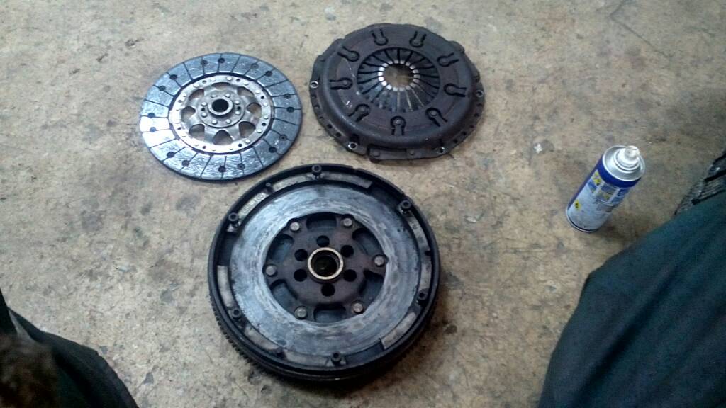

    Ехал на машине и вдруг пошла резкая вибрация на кузов. Остановился, осмотр ничего не выявил. Вибрация шла от мотора, все ремни целы. Стуков нет. Значит маховик. Покупка нового 25 круб. Бу 5 круб. И без гарантий. Решено искать одномассовый. Толком статей я не нашел. Поехал на разбор со своим маховиком. Оказалось их модификаций куча.

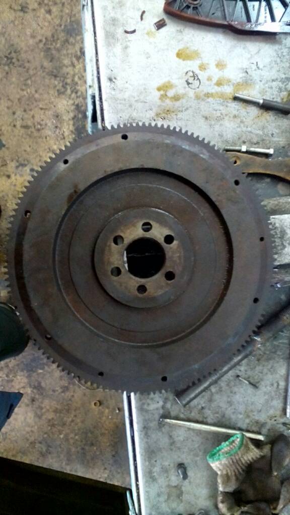

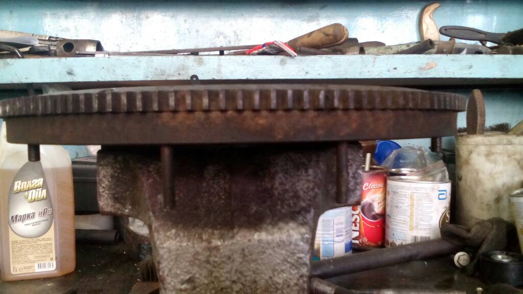

    1.С разных сторон стоит стартер
    2. Количество отверстий должно 6 и одно из них со смещением
    3. Разный диаметр
    Из всей кучи выбрал 2 одинаковых
    Потом подбор корзины сцепы.
    Тут надо просто присоедининять.
    И самого диска.
    У меня был диск на 280
    Подобрал на 220 внешний и 135 внутрнеений. Т.к состояние было самое лучшее.
    Итого отдал 3000 р.
    В планах поставить на 280 или больше. Было не понятно подойдет или нет. Взял что было.

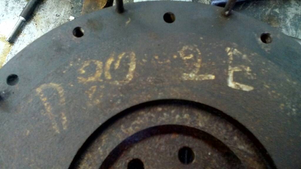

    Кто знает подскажите номер маховика. У него два длинных уса.
    Номер корзины 121001210
    Номер диска не нашел, есть только размер 220 и 135
    Ищется номер сцепы на 280 или более.

    Сцепление с демпфером надо ставить если меняешь маховик на одномассовый... Иначе вообще вибратор получится а не Машина... Взял бы норм двухмассовый на разборе и не мучался...
    А ты прям знаешь как выбрать хороший двухмассовый. Или новый предлагаешь купить? Или ты думаешь я на Пассате которому 15 лет катаюсь из за большой любви к нему?

    Если бы внимательно читал. Я указал номер диска сцепления. Он как раз с пружинами.

    Уже не один выбрал и все отлично... Если пружина сломана и втулке хана это видно сразу... А одномассовый даст повышенную вибрацию даже с демпферным диском... Могу порекомендовать в паре с ним гидроопоры кпп от дизеля... Но это встанет только на автоматный подрамник... Они реально снимают почти все вибрации с кузова... Себе поставил кайфую...
