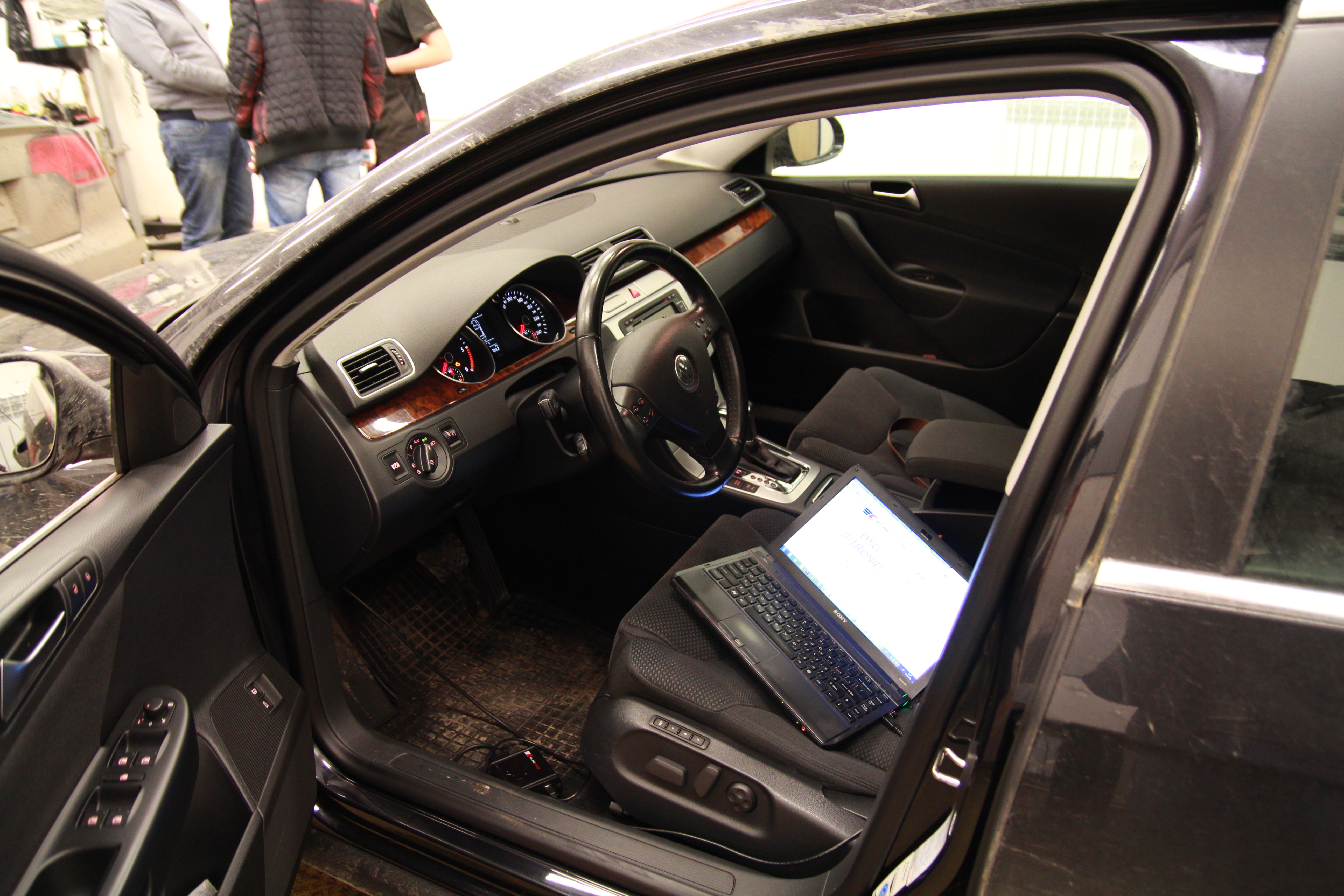

    Заливали через "вилку" (OBD2). Процесс занимает 10 минут. Стерли ошибки и поехали.
    Уже выехав из бокса я понял, что в creep движении горит только "1" на табло, а не 2 как раньше. На ходу вышло то, что именно я просил. Не то, что предлагают, а именно то, что я просил исходя из собственных умозаключений, доводов и хотелок. Сразу ощутил то, что передачу стала коробка тянуть.

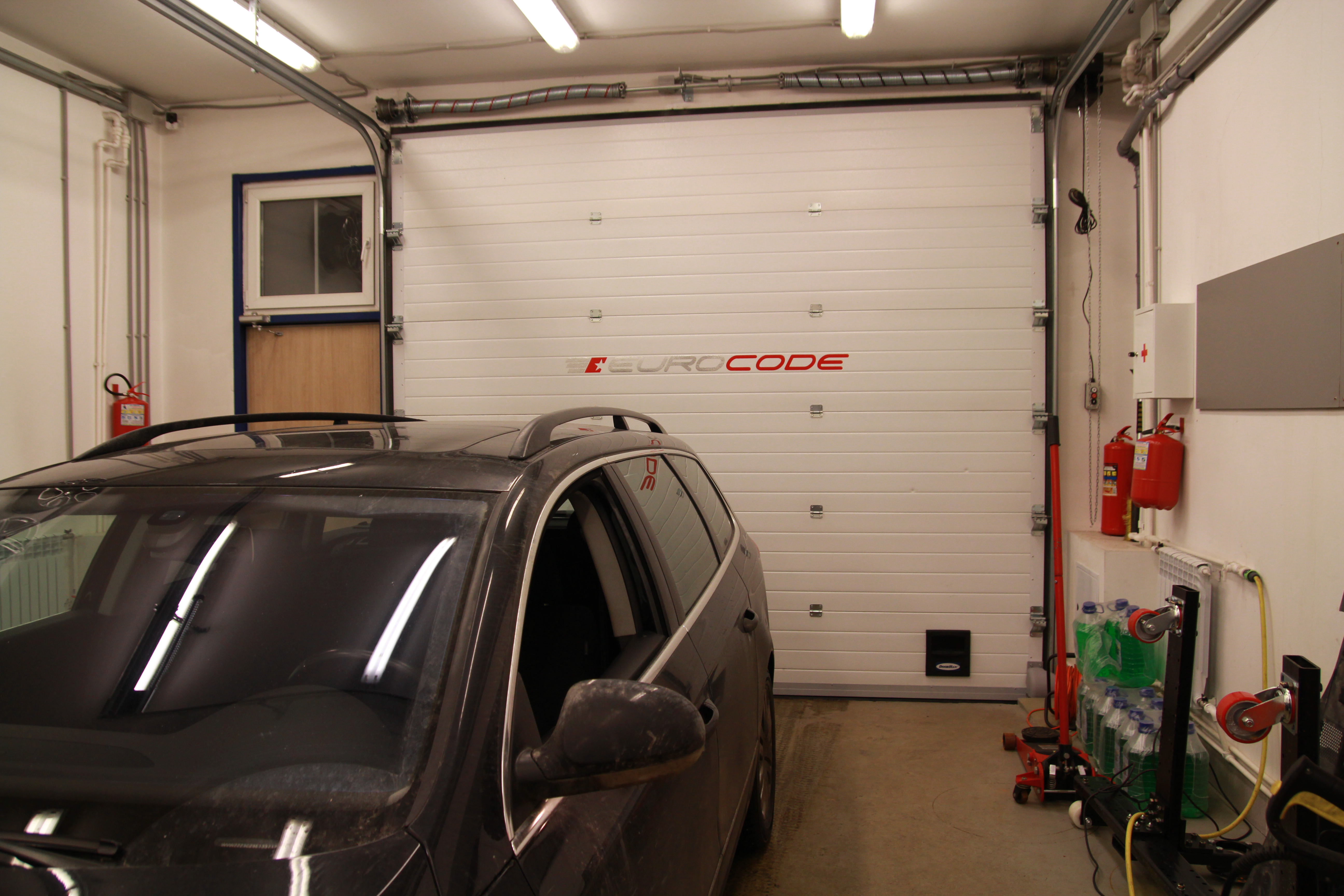

    Пара фоток с места события и пара видосов.
    Приехал
    Иде прошивка мехатроника коробки
