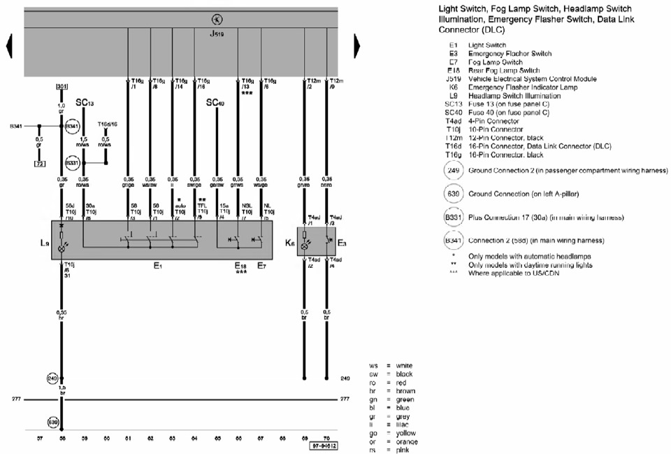

Принцип функционирования штатных передних ПТФ.
Схема 1
Схема 2
На схемах:
E7 — выключатель передних ПТФ.
J519 — блок управления электрооборудованием салона, т.н. центральный блок электроники (блок 09)
T10j — 10-контактная колодка переключателя освещения.
T16g — 16-контактная колодка центрального блока электроники — разъем E
T11 — 11-контактная колодка центрального блока электроники — разъем A
T11a — 11-контактная колодка центрального блока электроники — разъем D
L22, L23 — левая и правая ПТФ.
T2de, T2dd — разъемы ПТФ (2 — контактные кто не в теме).
Все просто.

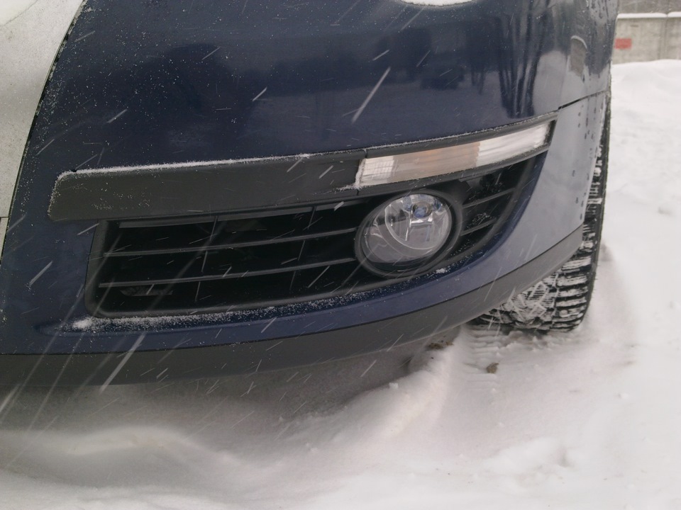

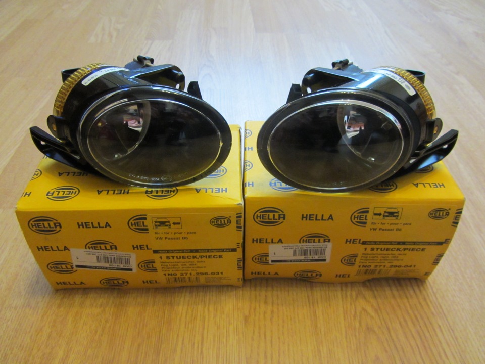

1. Фары ПТФ. На свой вкус и цвет каждый выбирает сам.
Я выбрал вот такие:
Hella 1N0 271 296-041 — правая ПТФ
Hella 1N0 271 296-031 — левая ПТФ
Фары не линзованные, под лампу с цоколем HB4, лампы идут в комплекте.
Винты крепления фар: VAG N 103 546 02 — 6 шт (по 3 на каждую).

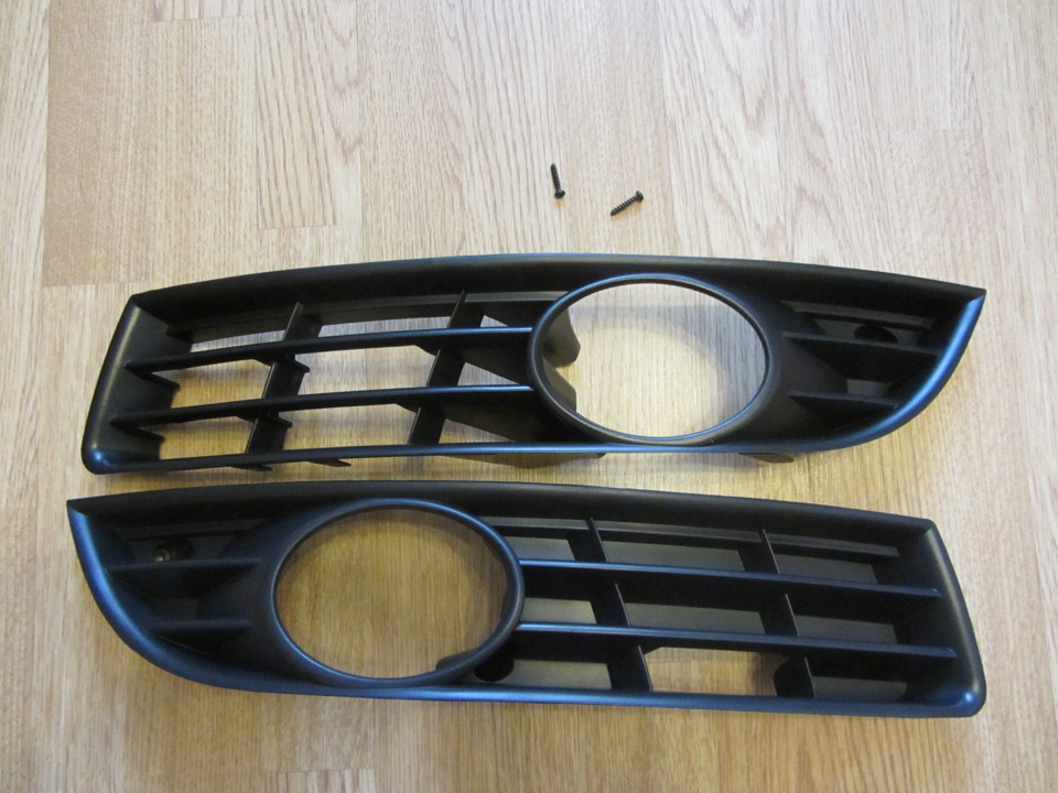

3. Облицовки передних ПТФ
Номера оригинальных деталей:
VAG 3C0 853 666 A9B9 — правая
VAG 3C0 853 665 A9B9 — левая
Я выбрал неоригинальные (Германия, стоят в 4 с лишним раза дешевле)
Prasco VW0542133 — правая
Prasco VW0542134 — левая
Винты для крепления решеток — для тех кто успел потерять за время эксплуатации:
VAG N 910 910 01 — 2 шт.

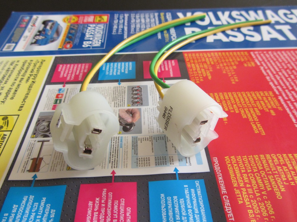

4. Разъемы для ПТФ.
В зависимости от типа цоколя ламп каждый смотрит то, что ему нужно.
У меня для HB4 — Flosser 9446 — 2 шт

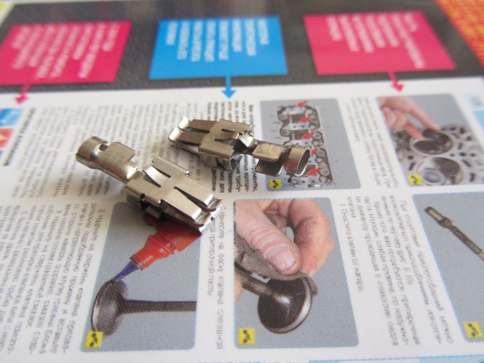

6. Предохранители 5А и 15А.
Контакты для монтажа предохранителей в щитке: VAG N 907 327 03 — 2 шт.

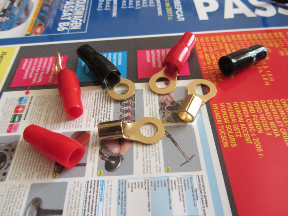

7. Клеммы круглые для подключения к массе.

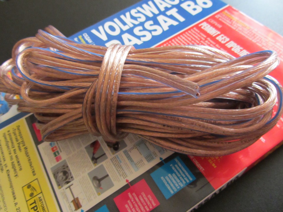

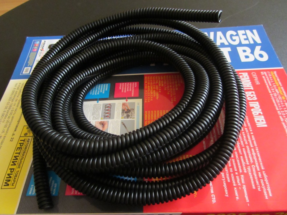

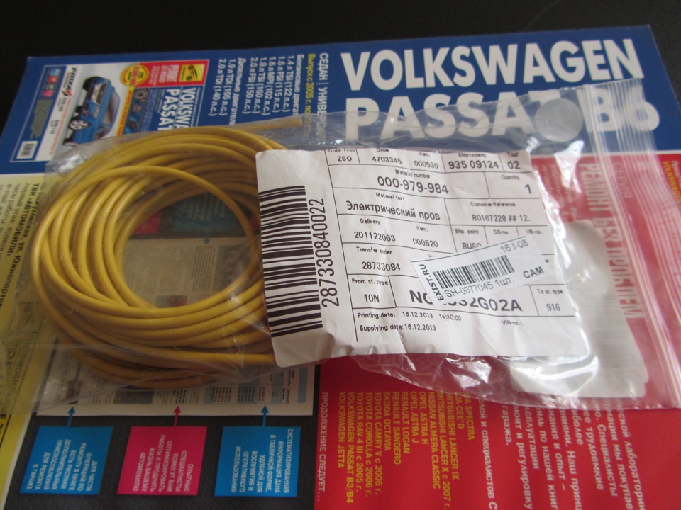

8. Провода + кабель-канал.
Я использовал двойной акустический провод 1.5 мм2.
Штатно идет 2.5 мм2
VAG 000 979 984 — 10м в упаковке.
Для укладки кабеля использовал гофру.
Также можно найти в автомагазине в отделе акустики.

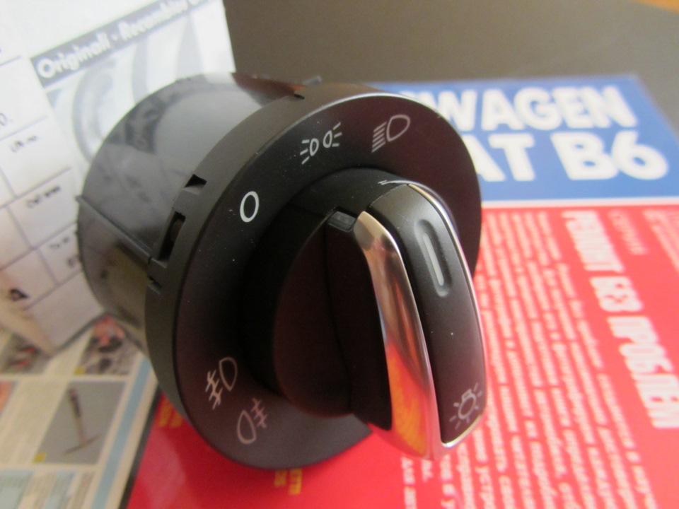

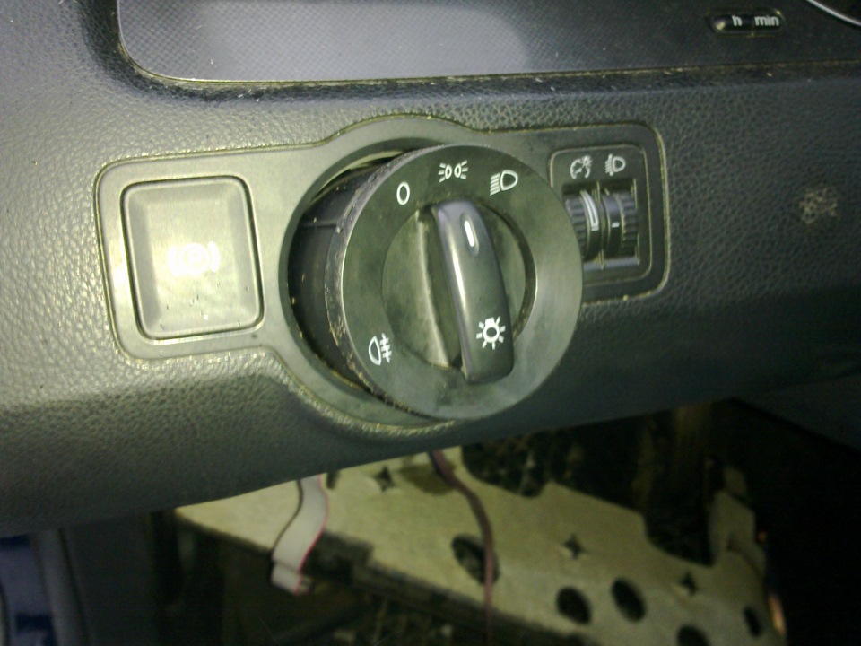

10. Переключатель с возможностью включения передних ПТФ.
Каждый выбирает индивидуально для своей машины.
У меня датчика света нет, режима работы "Auto" для головного освещения нет, "Coming Home" и прочих нет.
Выбрал такой весь красивый, с красно-зелеными огоньками и блестящей … рукояткой хром (от B7):
VAG 3C8 941 431 CXSH11.

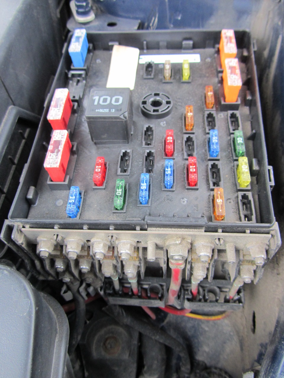

Вообще в сети для вариантов подключения через реле рекомендуют для подсоединения к (+) АКБ использовать монтажный блок моторного отсека.
Монтажный блок моторного отсека
Для этого народ подключается к толстому красному проводу (+) от АКБ — на боковой стенке — т.н. блок A.
Кстати, на некоторых машинах имеется свободные места для подключения, где всегда (+), например как у меня слева и справа.
Как вариант можно и так подключиться, используем провод потолще, минимум 2.5мм2, а лучше больше, через круглую клемму и гайку М6 берем постоянный (+) от АКБ.
Лично мне такой вариант не нравится по следующим причинам:
— реле в этом случае размещаем в моторном отсеке;
— необходима дополнительная колодка для предохранителя 15А — так сказать на весу;
— я считаю что не стоит лезть со всякими побрякушками в монтажный блок моторного отсека, т.к. на него заведено питание жизненно важных агрегатов.

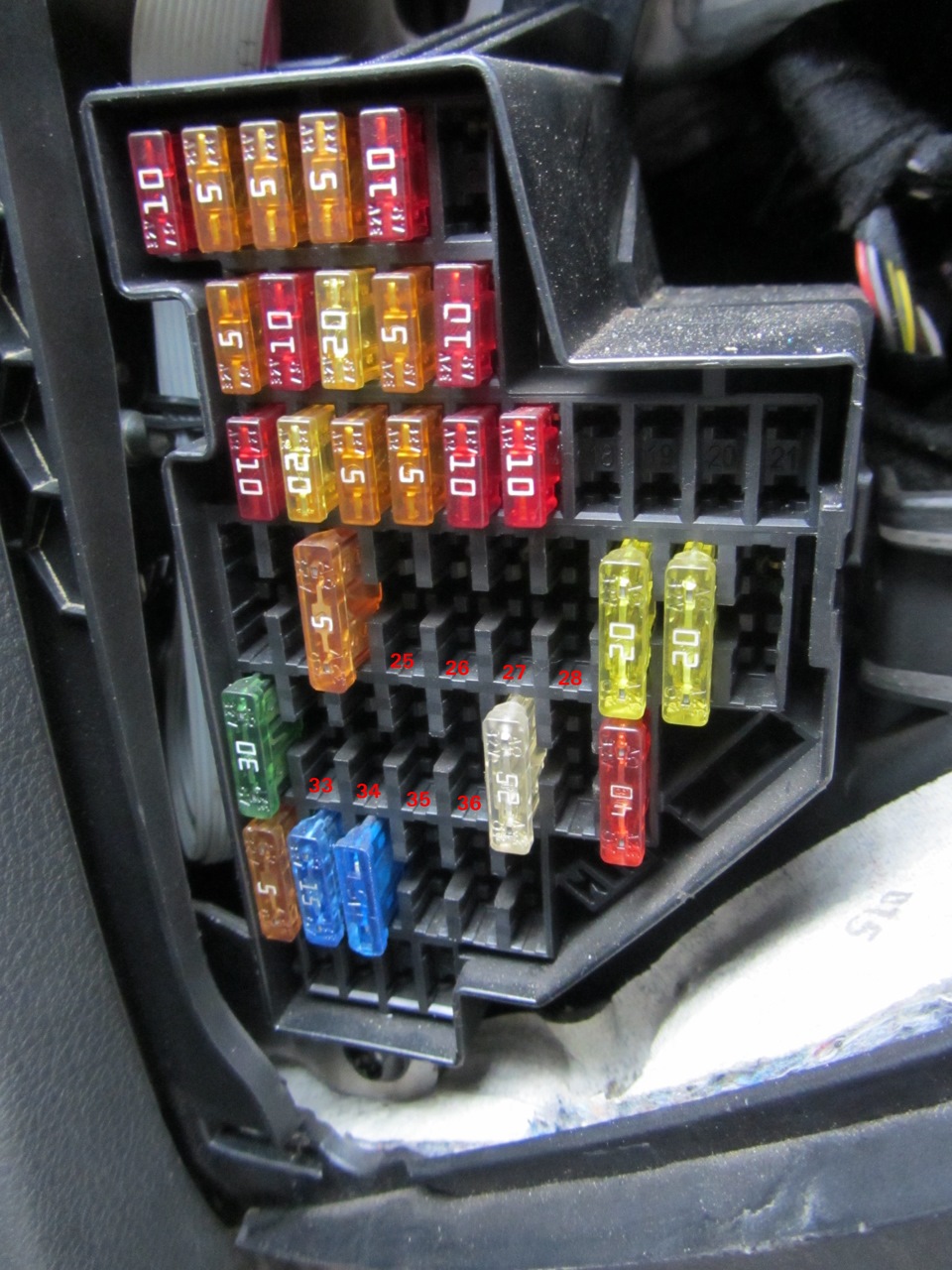

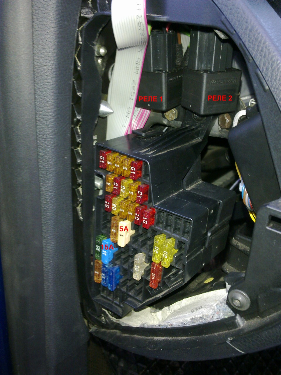

Для этого есть щитки предохранителей в салоне со стороны водителя и правого пассажира спереди.
Нам нужен щиток водителя.
Щиток предохранителей в блоке С
Тестером проверяем свободные гнезда, где есть постоянное напряжение — независимо от зажигания, и где напряжение имеется только при включении зажигания.
В моем варианте:
(+) только при включении зажигания — четвертый ряд сверху.
Например свободные:
25 — блок управления открыванием ворот гаража
26 — блок управления задней шторкой заднего стекла
27 — вентилятор кондиционера
28 — блок управления системой стабилизации прицепа
постоянный (+) — следующий ниже ряд
пример свободных:
33 — блок управления люком
34 — топливный насос
35 — омыватель фар
36 — реле системы отопления
Люка у меня нет, да и открывать в автомате ворота мне нет необходимости
Постоянный (+) 15А выбрал в позиции 33, (+) 5А при наличии зажигания в позиции 25.

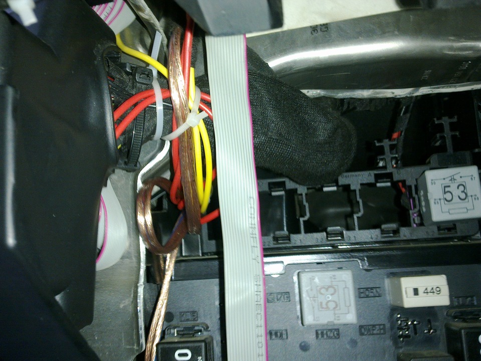

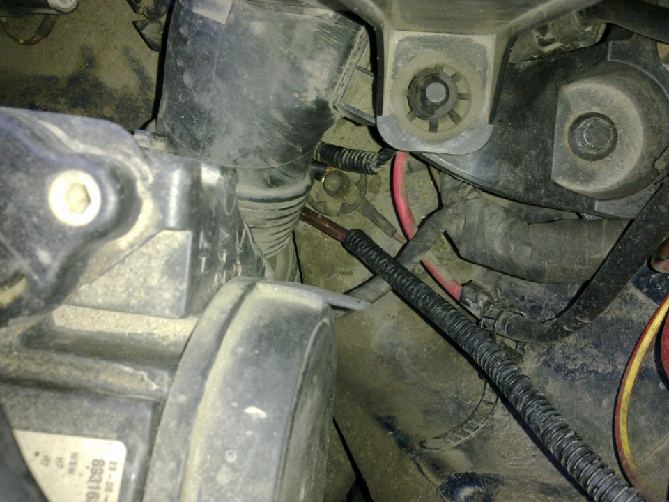

5. С вариантом обеспечением питания определились, тянем (+) провода от обеих фар в салон.
В моторном отсеке провода проложил за отсеком АКБ, далее по краю моторного отсека за монтажным блоком, далее под воздуховодом.
Где-то в этом месте к проводке из 2-х плюсов подсоединил по два двужильных провода (плюсами) — на каждую фару по своей проводке, минуса от обеих фар соединил вместе, обжал круглой клеммой и прикрутил к штатной точке соединения с массой (см. фото).
Далее ведем проводку к каждой фаре.
В районе фар головного освещения имеются технологические отверстия, через которые провода можно вывести к решеткам бампера.
Проводку к правой фаре тянем вдоль силовой балки крепления бампера, на ней, кстати, уже имеются фиксаторы для закрепления кабеля. К самому бамперу лучше не прикручивать — меньше будет гемора, если захотите потом его снять.
Чтобы проложить таким образом кабель достаточно снять решетку радиатора.

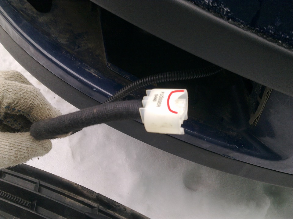

6. Монтируем к проводам каждой фары разъемы.
Разъем HB4
У корпуса разъемов нужно немного обкусить т.н. юбку (см. фото) — дополнительно защищает соединение — чтобы не упирались в конструкцию фары при соединении с лампой.
У штатных корпусов разъемов такой юбки нет.

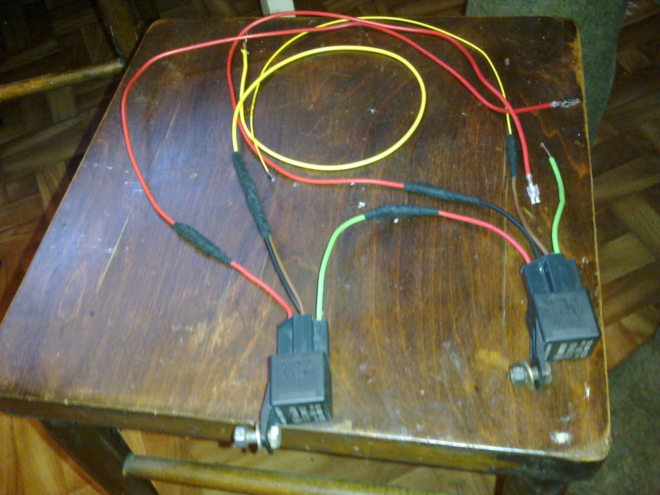

7. Собираем схему (см. Часть 1. Схема 3).
Реле 1:
— выводы 30 и 85 соединяем вместе и обжимаем круглой клеммой для соединения с массой;
— к выводу 86 подсоединяем провод с обжатым контактом VAG N 907 327 03 для соединения с щитком предохранителей — на 5А;
— вывод 87 с выводом 86 Реле 2.
Реле 2:
— вывод 85 соединяем с половиной провода VAG 000 979 009 EA — пойдет на переключатель;
— к выводу 30 подсоединяем провод с обжатым контактом VAG N 907 327 03 для соединения с щитком предохранителей — на 15А;
— к выводу 87 будем подсоединять в салоне провода (+) от фар.
Получилось как-то так:

8. Идем в салон.

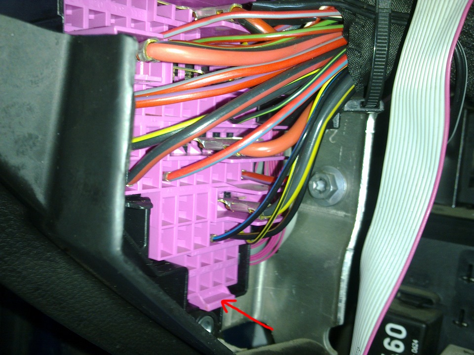

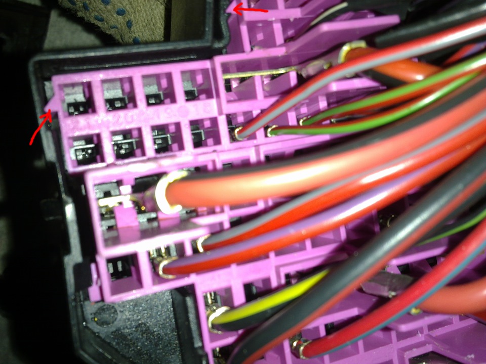

Откручиваем два болта, которыми крепится щиток предохранителей со стороны водителя, отводим его в сторону, снимаем заднюю крышку щитка.
ВАЖНО!
Чтобы вмонтировать провода в колодку щитка нужно отжать фиксаторы корпуса щитка и сдвинуть всю колодку вниз за рычажок (см. фото), тем самым разблокировав доступ к гнездам колодки.
Я этого не знал, в мануалах об этом нигде не написано и у меня случился очень продолжительный "секс" в разных позах с этим щитком.
Монтируем 86-й вывод реле 1 (позиция 5А) и 30-й вывод реле 2 (позиция 15А).
Собираем все в обратном порядке.

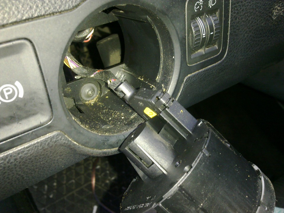

9. Снимаем старый переключатель.
Для этого поворачиваем рычажок в положение "0", утапливаем и переводим в вертикальное положение — фиксаторы разблокированы.
Вытаскиваем переключатель.
Отсоединяем разъем, разбираем колодку — вытаскиваем ее из корпуса, монтируем в 5-й контакт 85-й вывод Реле 2.
Собираем в обратном порядке.
Ставим на место новый переключатель с режимом передних ПТФ.10.

11. Ставим реле в колодки, крепим их где нравится.
Я сделал так:
При необходимости удобно менять реле.
Ставим предохранители 5А и 15А.
Подсоединяем клеммы к АКБ.
Проверяем схему.
ПРОВЕРКА: напряжение на разъемах фар должно быть только при включенном зажигании и положении переключателя освещения "Передние ПТФ".
12. Ставим фары, лампы, новые решетки.
ГОТОВО!
Результат мне нравится.
Можно по городу ездить вполне с одними габаритами и ПТФ, никаких самопальных ДХО не требуется.
Перед машиной теперь световое пятно, дорогу видно лучше.
