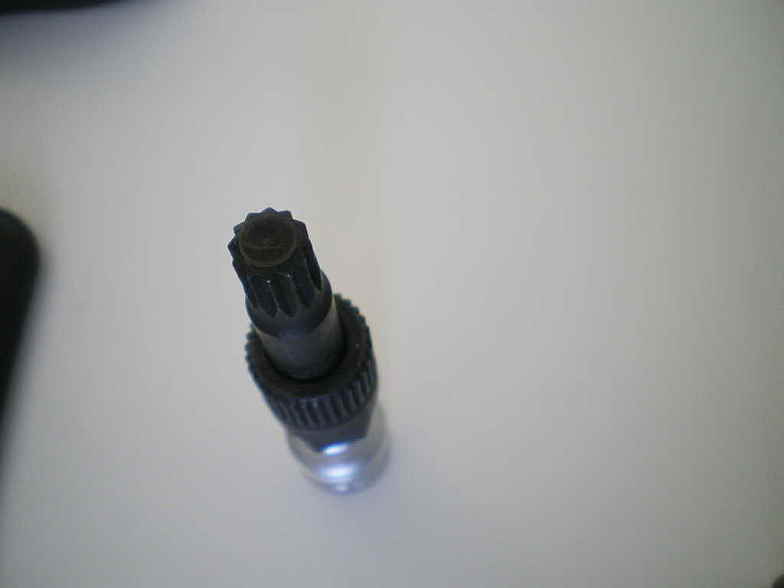

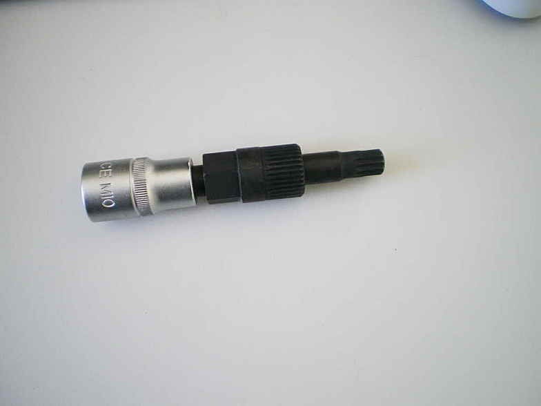

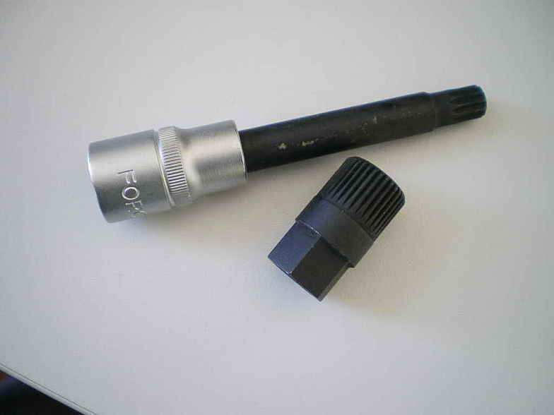

    читал от шнивы типа подходят 1в1! а что за хитрожопый ключ для снятия обгонной муфты? какие у него параметры кто знает?
    Ключ реально хитрожопый. Колхоз не прокатит. Без ключа снять- анриал. Только резать болгаркой по кусочку )))

    вот и надо ехать к тому кто разбирается, а как определить - самим надо думать, а где будет сидеть, в гараже или фильдеперстовом сервисе - не важно
    да, хитрожопый, да и стоит не так дорого, всего то 300 рублей, недавно купил? вот номер ATA0415
