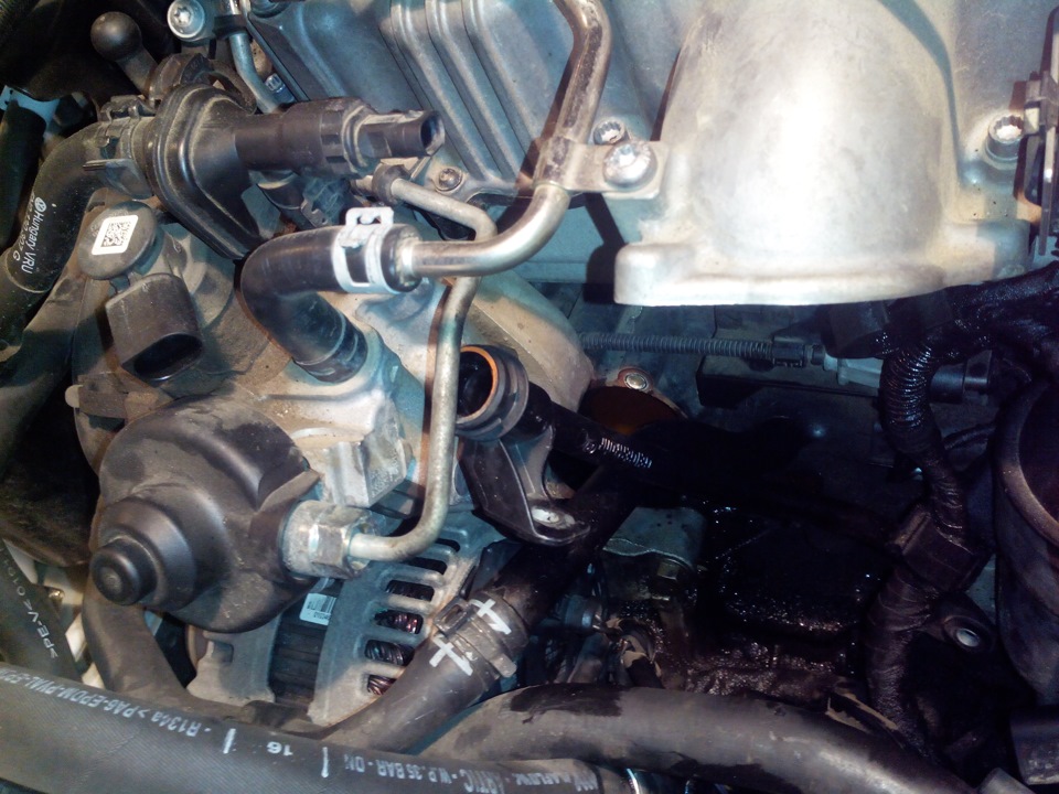

Дальше, глядя на все это добро (зло), решил, что обойдусь без демонтажа генератора.

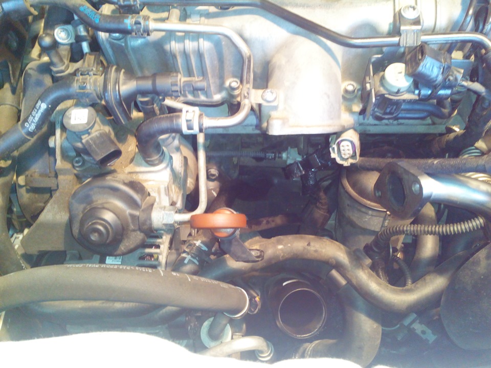

Снял резиновый шланг впуска между пластиковым рукавом от интеркуллера к ДЗ.
Снял шланг антифриза с корпуса термостата, открутил трубку щупа и отвел все это по сторонам.
Освободил доступ к виновнику торжества.
По фоткам видно что блок за этим всем добром у меня в масле, явных причин этому я не увидел, посему прошу читающих высказать свои предположения.

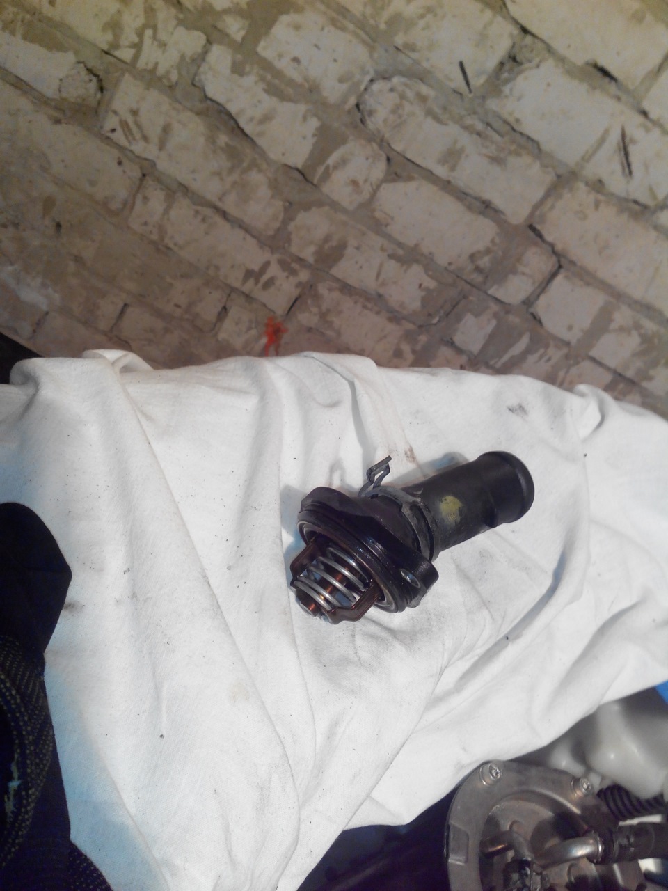

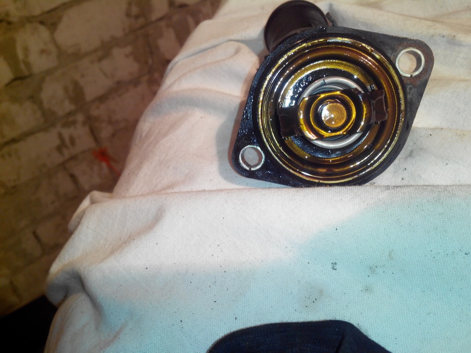

Вот он крассавчик.
Мотор без термостата и следы масла.
Новый термостат встал без проблем.
