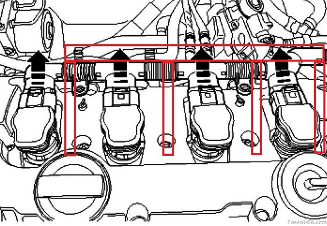

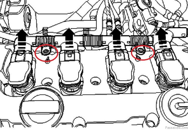

Откручиваем крепеж
Крайне аккуратно двумя широкими отвертками поднимаем катушки за верхнее! ребро друг за другом на 2-3см.
Для хорошего рычага лучше ключик подложить.

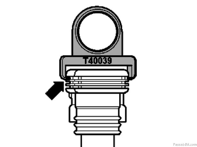

(Со съемником попроще будет)

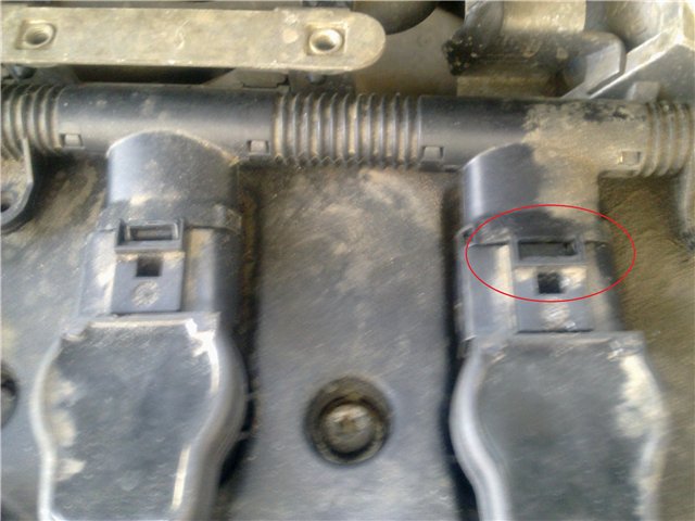

Далее нужно разблокировать и отсоединить штекеры, извлечь катушки.
Меня ждало разочарование - один сломан.

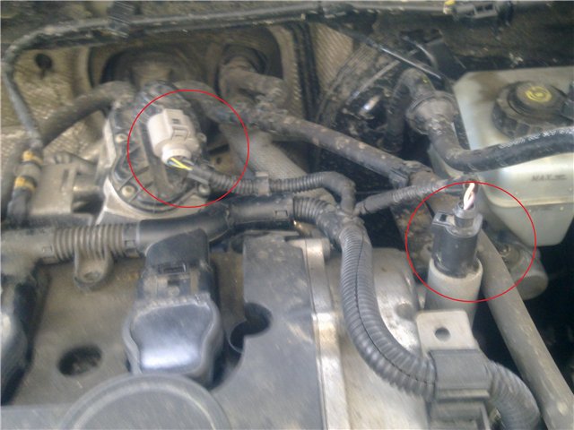

Отсоединяем 2 разъема и извлекаем все целиком не отсоединяя штекеры
Такой способ оказался удобнее, тем более лепестки штекеров очень хрупкие в морозы.
