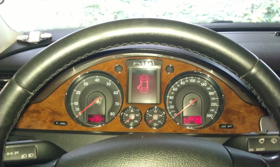

Замена приборной панели старого образца на приборку премиум класса нового образца R-Line от СС, оригинал.
Решил сделать отчет с детальными картинками процесса замены приборки.
Итак, есть новая приборка и есть огромное желание её поставить.

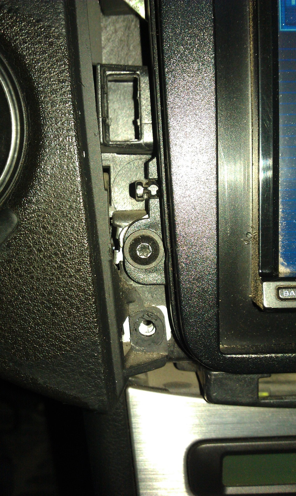

Чтобы снять саму приборку нужно освободить нижнюю часть накладки торпеды, нам нужно раскрутить шесть саморезов под торкс № 20, снимаем рамку магнитолы, слева в углу откручиваем 1 саморез,
первый саморез

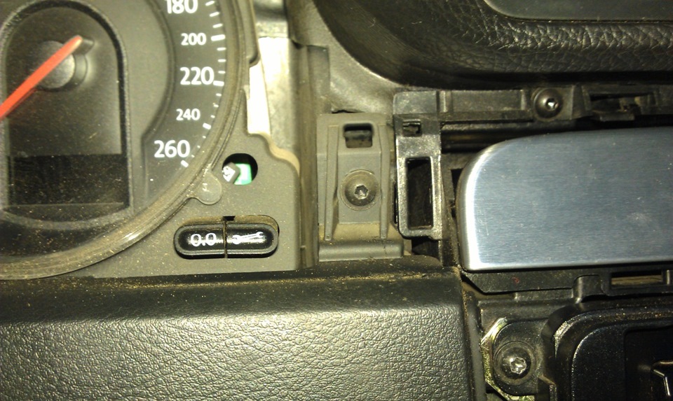

поднимаем глаза на приборку где кнопки обнуления счётчика спидометра и справа от них откручиваем 2 саморез,
второй саморез

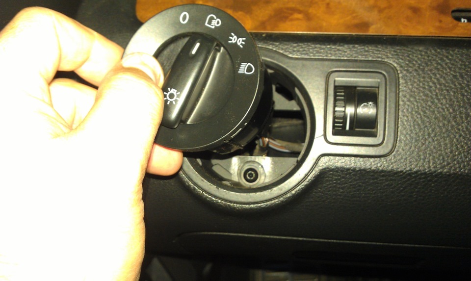

опускаемся вниз на круглый включатель света и габаритов, чтобы его снять, надо поставить включатель в положение 0, взяться большим и указательным пальцем левой руки за него и вдавить его во внутрь без фанатизма, не отпуская его поворачиваем по часовой стрелке до второго положения на включателе,
вынимаем его, отключать от разьёма не обязательно, смотрим во внутрь видим 5 саморез, откручиваем.
пятый саморез

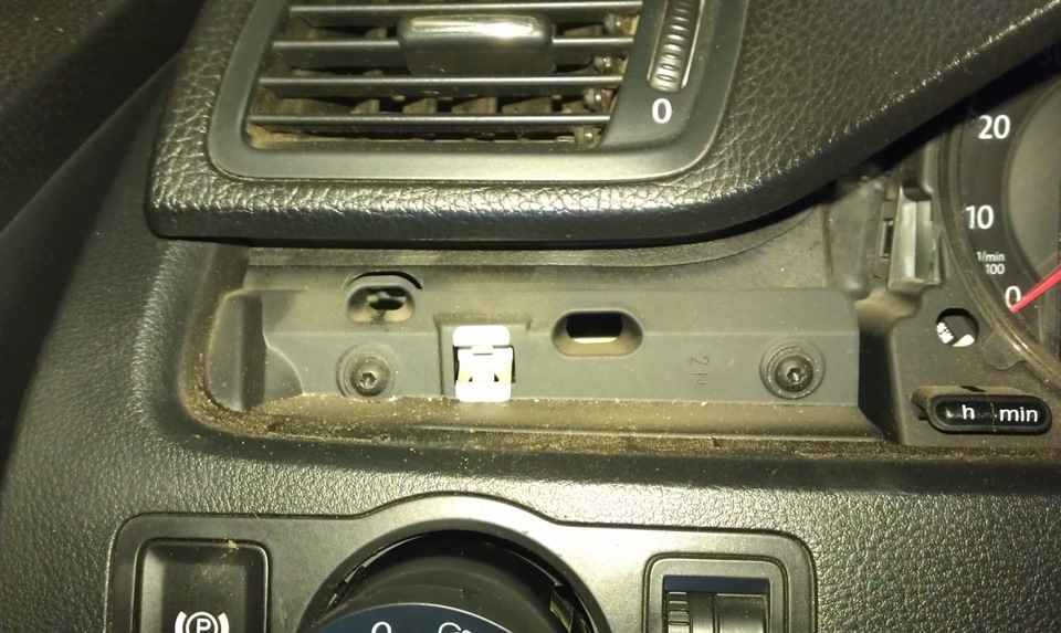

Снимаем левую заглушку торпеды где предохранители, в самом верху наблюдаем 6 саморез, откручиваем.
шестой саморез

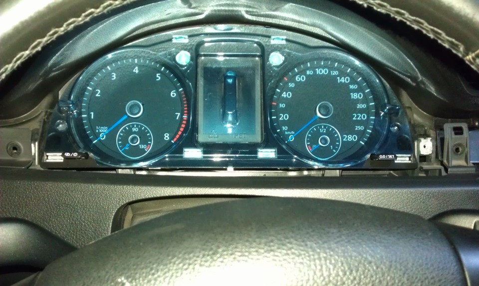

Берём новую приборку вставляем синий разьём от адаптера в синий разьём на приборке, вставляем приборку как снимали,
приборка на месте
всё делаем в обратной последовательности, ставим декор у кого на какой хватило денег для его замены.

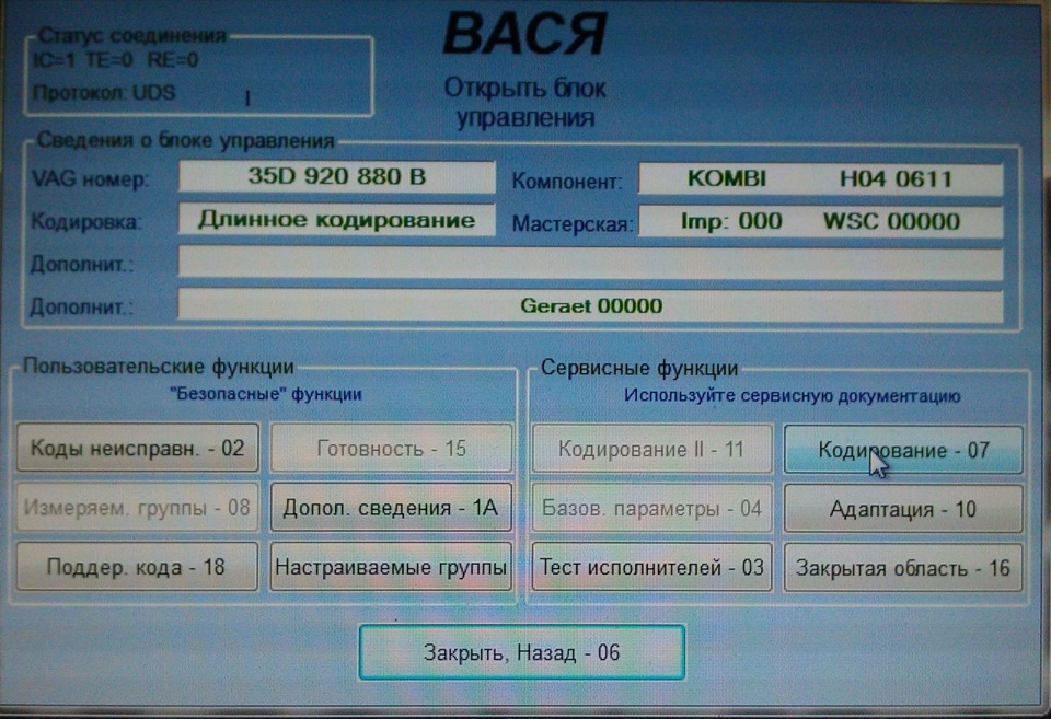

Заходим в 17блок- кодирование-длинное кодирование-
кодирование
байт 2 - ставим галочку напротив бита с сигнализацией о низком уровне омывающей жидкости.
В этом же байте можем поставить (снять) галочку напротив пункта о сигнализации непристегнутого ремня.
ставим или снимаем галочки

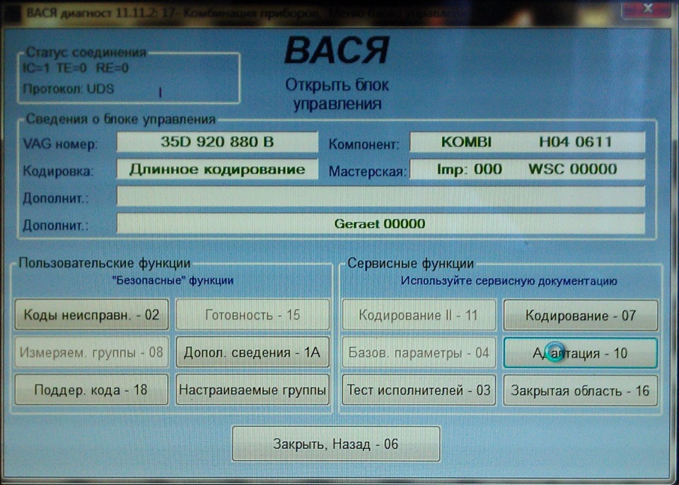

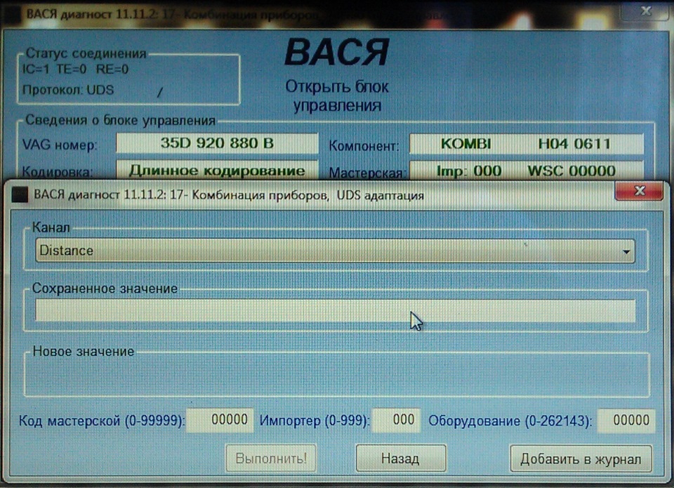

Выходим из кодирования, в том же 17 блоке, заходим в пункт "адаптация",
адаптация
выбираем канал Distance — и вводим нужный нам пробег!
Выставляем любой пробег (будьте честными)
вводим новый километраж
Теперь обычным шнурком изменить пробег нельзя. Сохраняемся.

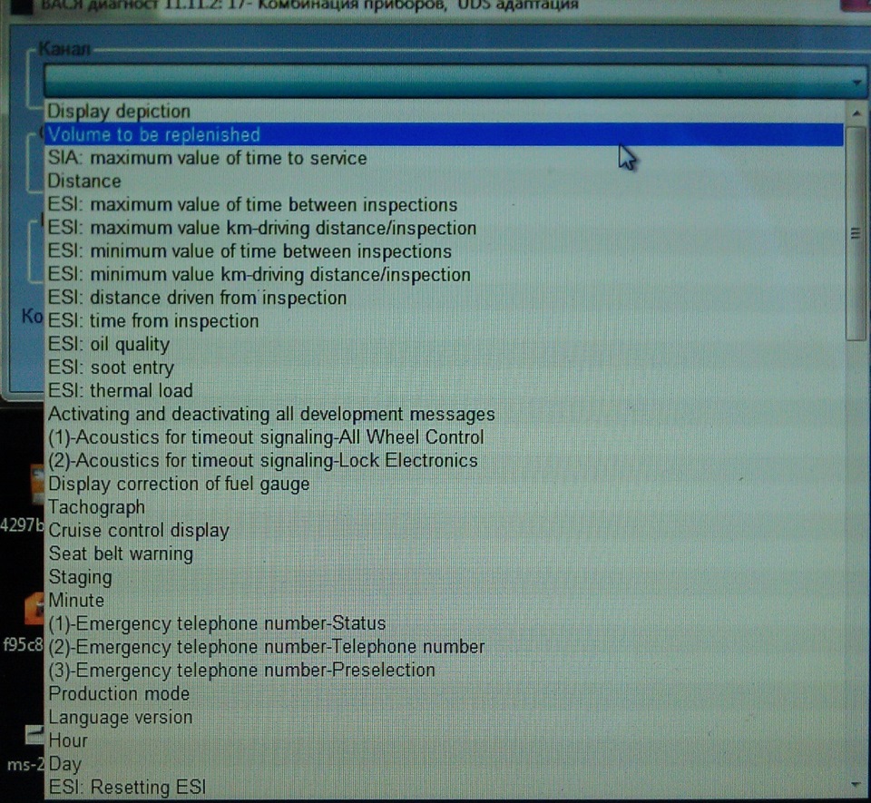

Находимся в адаптации, выбираем канал "Volume to be replenished"
выбираем нужный канал
и меняем показание на "Display", теперь в приборке будет меню "свободное место в баке"

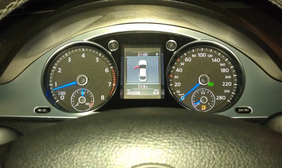

Готово! Радуемся новой приборкой!

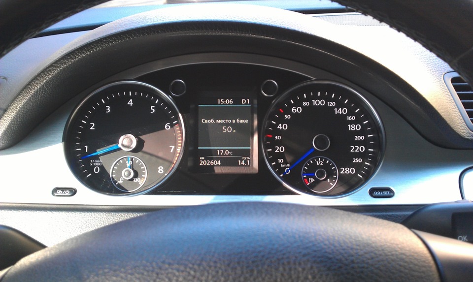

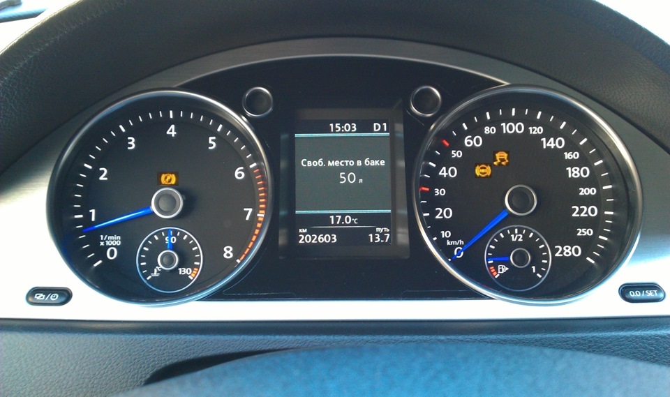

Было:
как было
Стало:
как стало
Всем удачи!
