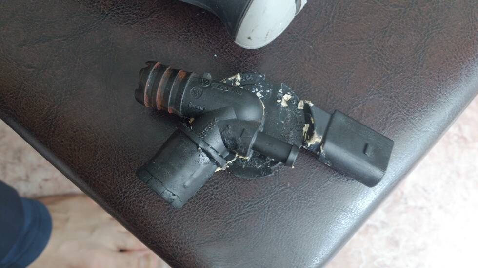

    Клапан должен быть здесь:

    Цитата Сообщение от Alex Fergusson Посмотреть сообщение
    на ana тоже такого дела нет, и в этом месте
    Клапан должен быть в широком патрубке ДЗ, в том месте, куда вставляется этот тонкий патрубок ВКГ

    Цитата Сообщение от BigAlex71 Посмотреть сообщение
    Нажмите на изображение для увеличения. Название: IMG_0069.jpg Просмотров: 10 Размер: 148.8 Кб ID: 158561 Что-то мне кажется у меня ну совсем не так? Где там этот грибок может быть?
    и всё таки в широком патрбуке к ДЗ нет никакого клапана и места под него. Разбиралось все впервые за 16лет
    Клапан есть, по крайней мере у меня)
    И работает он по такому принципу:
    На холостом ходу картерные газы из под клапанной крышки и из блока уходят во впуск через тонкий шланг на тройнике, а на больших оборотах вентиляция идет через этот клапан, открывается он механичнски от разряжения во впуске и разности давлений.
    KogalyM
    У нас сам тройник/четверник в разы меньше, нету у нас места для этого грибка. За исключением этого, вся ВКГ - одинакова. Я себя даже нижнее колена ВКГ ставил от AZM.
