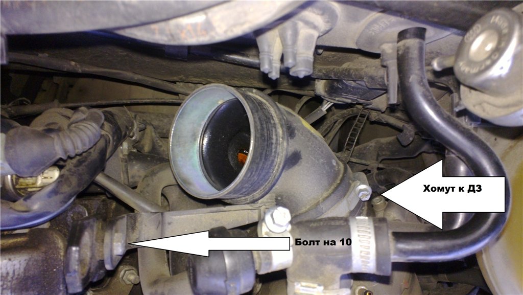

    Ну вы даете... патрубок перед дз... в нем оранжевый гриб резиновый... на фотке фидно...
    если его нет... то будет масложер...
    взять можно рублей за пять новый патрубок или взять клапан 026 129 820 за 400-600 р...
    в нем стоит точно такая же мембрана... два удара молоком по корпусу освобождают ее
    и с помощью нитки она продевается в Ваш патрубок... дело в шляпе идем обмывать... самый гемор одеть нижнюю трубку вкг и затянуть хомут... больше ничего не разбирая... но вполне выполнимо... минут десять менять мембрану эту при должной сноровке
    фото от 1,8 но смысл тот же... клапан думаю такой же
    не поленитесь сделайте фото этой мембраны

Размер: 148.8 Кб Что-то мне кажется у меня ну совсем не так? Где там этот грибок может быть?

    Сними этот патрубок и погляди внутри

    FLYTs, я так понимаю, нужно одноразовый хомут заводской снять и только тогда грибок будет виден? Так?
    Рассея, Тула, Passat B5 1,6 ANA 2000
    28.03.2014
    18,238
    Получено: 2,148
    Отправлено: 89
    BigAlex71, вот если бы на AHL я туда лазил то сказал бы на 100%... на AKL у меня был в патрубке перед дз... с дз сними его и загляни внутрь
    Да в том-то и дело.... Глядел не единожды. Всю ВКГ перелопатил. Может до меня там уже корявенькие ручонки выдрали его на йух?
