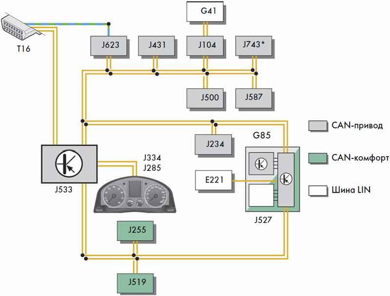

Обзор системы
Система шины CAN
E221 Панель управления в рулевом колесе (многофункциональное рулевое колесо)
G85 Датчик угла поворота рулевого колеса
G419 Сенсорный блок ESP
J104 Блок управления ABS
J234 Блок управления подушкой безопасности
J255 Блок управления Climatronic
J285 Блок управления в комбинации приборов
J334 Блок управления иммобилайзера
J431 Блок управления угла наклона фар
J500 Блок управления усилителя рулевого управления
J519 Блок управления бортовой сети
J527 Блок управления рулевой колонки
J533 Диагностический интерфейс шины
J587* Блок управления датчиков селектора
J623 Блок управления двигателя
J743* Mechatronik коробки передач с двойным сцеплением
T16 Диагностический разъем
* только с коробками передач DSG

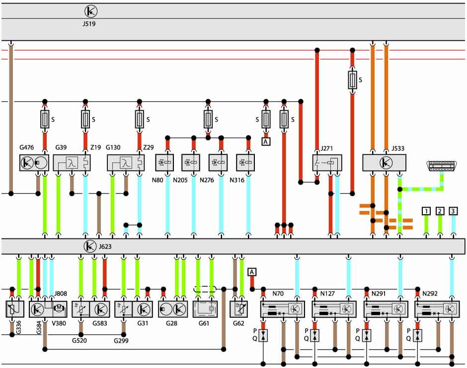

На вышеприведенной схеме показано, с какими приборами блок управления двигателем J623 общается по шине CAN и обменивается данными.
Так, например, блок управления в комбинации приборов J285 получает от блока управления двигателем J623 информацию о моментальном давлении наддува.
Данная информация необходима для индикации этого давления.

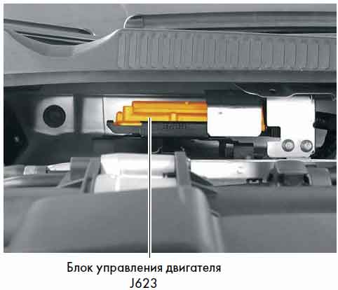

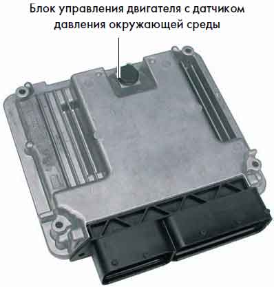

Блок управления двигателя J623
Блок управления двигателя (Bosch Motronic MED 9.5.10) размещен в центральной части водоотводящего короба.
В качестве дополнительных функций по сравнению с двигателем FSI 1,6 л / 85 кВт были добавлены, например, регулировка давления наддува, программа зимнего режима движения, управление циркуляционным насосом и регулировка триггерного лямбда-зонда.

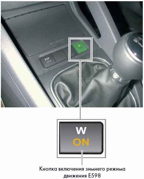

Режимами работы являются гомогенный и с обогревом катализатора двойного впрыска.
О неисправностях, касающихся отработанных газов, сообщает сигнальная лампа К83, а о функциональных ошибках системы – лампа индикации неисправности электропривода дроссельной заслонки К132.
Для защиты сцепления частота оборотов двигателя на стоящем авто ограничена примерно 4000 1/мин.

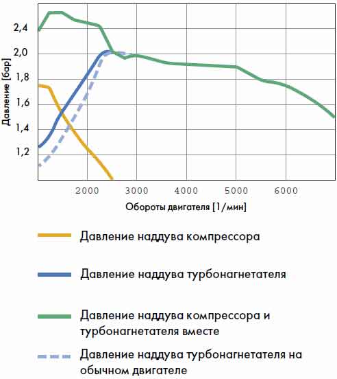

Регулирование давления наддува
Одной из новых функций системы управления двигателя является регулирование давления наддува.
На схеме показаны давления наддува компонентов при максимальной нагрузке.
При увеличении числа оборотов двигателя растет давление наддува от турбонагнетателя, что позволяет снизить мощность компрессора.
Тем самым на него расходуется меньше приводной мощности от двигателя.
Кроме того, даже на низких оборотах компрессор подает достаточно много воздуха.
Таким образом мы имеем большой массовый поток отработанных газов, который поступает на турбину турбонагнетателя.
И здесь он может даже на низких оборотах создать необходимое давление наддува, чего невозможно добиться на двигателе с обычным турбонаддувом.
Можно сказать, что компрессор "подталкивает" турбонагнетатель.

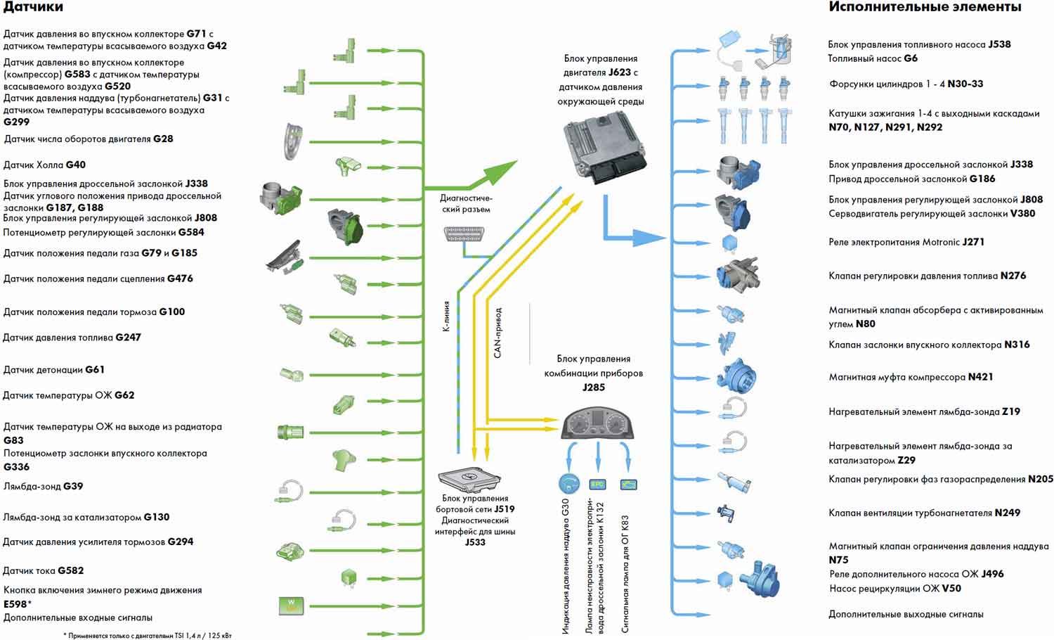

Датчики

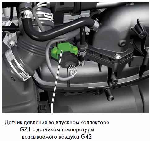

Датчик давления во впускном коллекторе G71 с датчиком температуры всасываемого воздуха G42
Этот комбинированный датчик устанавливается в пластиковый впускной коллектор.
Он измеряет температуру и давление во впускном коллекторе.
Использование сигналов
На основе сигналов и числа оборотов блок управления двигателя рассчитывает массу всасываемого воздуха.
Последствия пропадания сигнала
В случае пропадания сигнала в качестве замены используется информация о положении дроссельной заслонки и температуре, которая поступает от датчика температуры всасываемого воздуха G299.
Турбонагнетатель продолжает работу в регулируемом режиме.
В случае выхода из строя других датчиков возможно отключение компрессора.

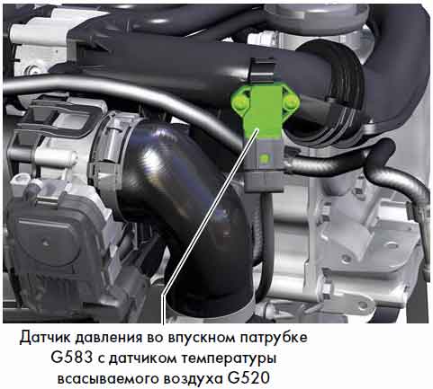

Датчик давления во впускном коллекторе (компрессор) G583 с датчиком температуры всасываемого воздуха G520
Этот комбинированный датчик устанавливается за компрессором или за блоком управления регулирующей заслонки на впускной патрубок.
На данном отрезке он замеряет давление и температуру всасываемого воздуха.
На основе сигналов, блок управления регулирующей заслонки изменяет давление наддува компрессора.
Одновременно сигнал от датчика температуры всасываемого воздуха служит для защиты элементов от перегрева.
При температуре свыше 130°С мощность компрессора уменьшается.
В случае выхода из строя комбинированного датчика дальнейшее регулирование давления наддува компрессора становится невозможным.
Эксплуатация с компрессором не допускается, и турбонагнетатель будет работать только в регулируемом режиме.
Мощность двигателя в нижнем диапазоне оборотов значительно снижается.

Датчик давления окружающей среды
Датчик установлен в блоке управления двигателя и замеряет давление окружающей среды.
Значение давления окружающего воздуха необходимо в качестве корректировочной величины, т.к. при увеличении высоты плотность воздуха падает.
В случае выхода из строя датчика давления окружающего воздуха турбонагнетатель будет работать в регулируемом режиме.
При этом возможно ухудшение показателей выбросов и падение мощности.

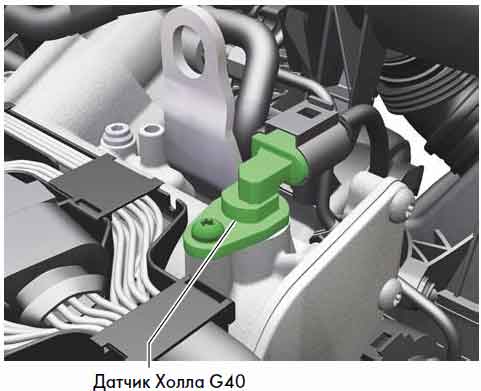

Датчик Холла G40
Датчик Холла располагается на корпусе подшипников распредвалов со стороны маховика над впускным распредвалом.
Он регистрирует 4 зубца, прилитых к впускному распредвалу.
С помощью датчика Холла и датчика числа оборотов двигателя определяется точка зажигания первого цилиндра и положение впускного распредвала.
Эти сигналы используются для расчета момента впрыска, зажигания и регулирования фаз газораспределения.
В случае выхода датчика из строя двигатель продолжает работу.
Однако, повторный запуск двигателя невозможен.
Функция регулировки фаз газораспределения отключается, а впускной распредвал остается в "позднем" положении.
Двигатель теряет в моменте вращения.

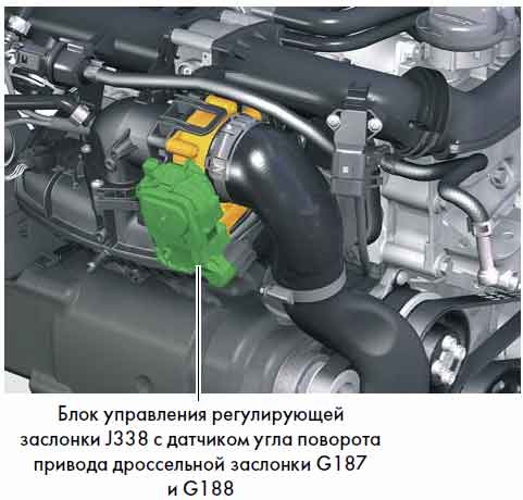

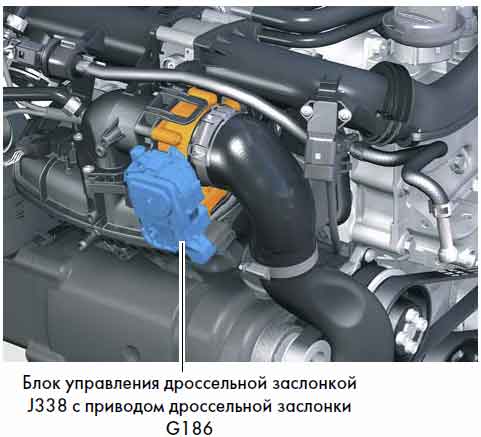

Блок управления дроссельной заслонки J338 с датчиком угла поворота привода дроссельной заслонки G187 и G188
Блок управления дроссельной заслонки с датчиками угла поворота привода дроссельной заслонки располагается в воздухозаборнике перед впускным коллектором.
С помощью сигналов датчиков угла поворота блок управления двигателем определяет положение дроссельной заслонки и может соответственно менять его.
Из соображений надежности используются 2 датчика, чьи показания постоянно сравниваются.
В случае выхода датчика из строя такие подсистемы, как круиз-контроль, отключаются.
В случае выхода из строя обоих датчиков отключается привод дроссельной заслонки, а частота оборотов двигателя ограничивается 1500 1/мин.

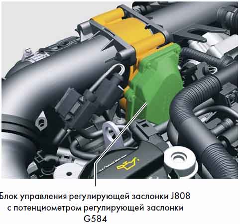

Блок управления регулирующей заслонки J808
Потенциометр регулирующей заслонки G584
Потенциометр регулирующей заслонки располагается в блоке управления регулирующей заслонки.
Сам блок управления регулирующей заслонки располагается во впускном канале за воздушным фильтром.
С помощью потенциометра блок управления двигателя определяет положение регулирующей заслонки.
Тем самым блок управления двигателя может выставить регулирующую заслонку в любое нужное положение.
В случае пропадания сигнала регулирующая заслонка остается в открытом положении, и включение компрессора становится невозможным.

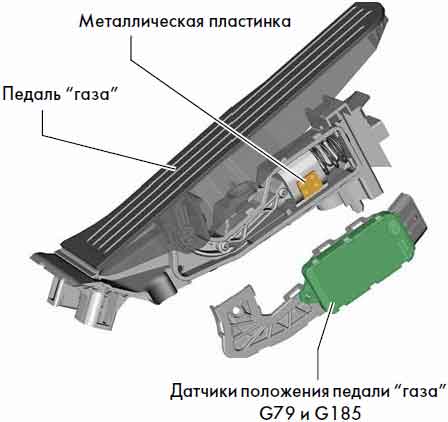

Датчики положения педали “газа” G79 и G185
Оба датчика положения педали “газа” являются составляющими модуля педали “газа” и работают по бесконтактной схеме как индуктивные датчики.
На основе их сигналов определяется положение педали “газа”.
Блок управления двигателя использует сигналы для расчета желаемого (для водителя) момента вращения.
По причинам надежности здесь, как и в случае с блоком управления дроссельной заслонкой, используются 2 датчика, чьи показания постоянно сравниваются.
При выходе из строя одного или обоих датчиков отключаются функции комфортности (например, круиз-контроль, система регулирования тягового момента двигателя).
Выход из строя датчика
При выходе из строя одного из датчиков система сначала переходит на холостые обороты.
Если после определенного времени проверки будет определено, что второй датчик также находится в положении холостых оборотов, дальнейшее движение будет разрешено.
При необходимости выхода на максимальную нагрузку частота оборотов будет увеличиваться медленно.
Выход из строя обоих датчиков
При выходе из строя обоих датчиков двигатель будет работать на повышенных холостых оборотах (макс. 1500 1/мин) и перестанет реагировать на педаль “газа”.

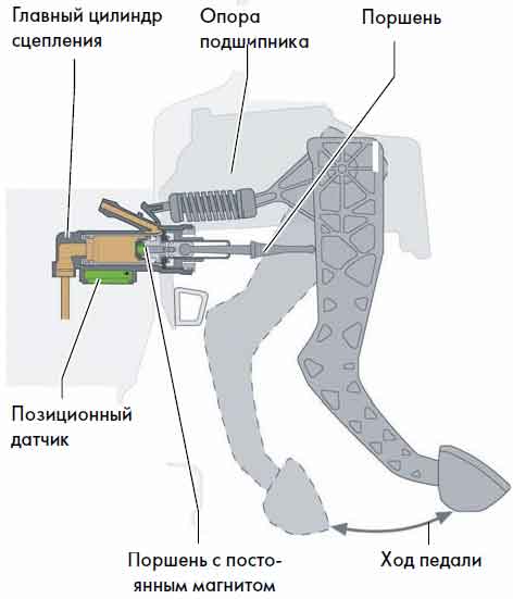

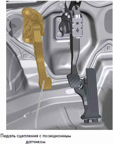

Датчик положения педали сцепления G476
Датчик положения педали сцепления закреплен на главном цилиндре.
Он определяет, когда педаль сцепления нажата.
При выжатом сцеплении...
- отключается круиз-контроль
- кратковременно снижается подача топлива, что предотвращает рывок при переключении передач

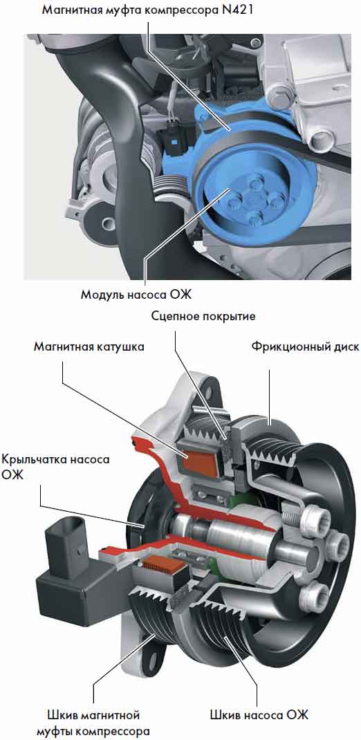

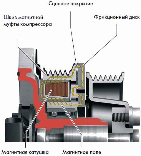

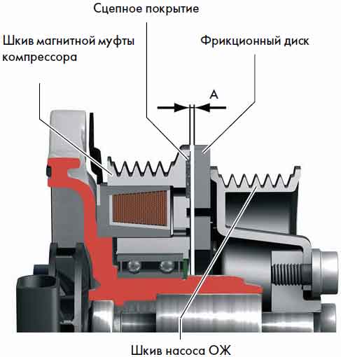

- на стоящем авто может быть подключена магнитная муфта компрессора. Таким образом при старте авто необходимое давление наддува будет создано очень быстро.
Конструкция
Главный цилиндр закреплен на опоре подшипника посредством байонетного соединения.
При нажатии на педаль сцепления шток перемещает поршень главного цилиндра.
В случае выхода из строя датчика положения педали сцепления отключается круиз-контроль, а при переключении скоростей возможны рывки.

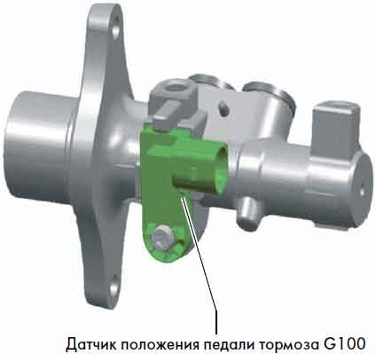

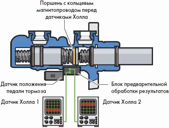

Датчик положения педали тормоза G100
Датчик положения педали тормоза закреплен на главном тормозном цилиндре.
Он определяет, нажата ли педаль тормоза.
Блок управления бортовой сети включает стоп-сигналы.
Помимо этого блок управления двигателя предотвращает ускорение автомобиля при одновременном нажатии педалей тормоза и газа.
При этом снижается подача топлива или изменяется момент зажигания / положение дроссельной заслонки.
В случае пропадания сигнала одного из двух датчиков снижается подача топлива и, соответственно, мощность двигателя.
Кроме того, отключается круиз-контроль.

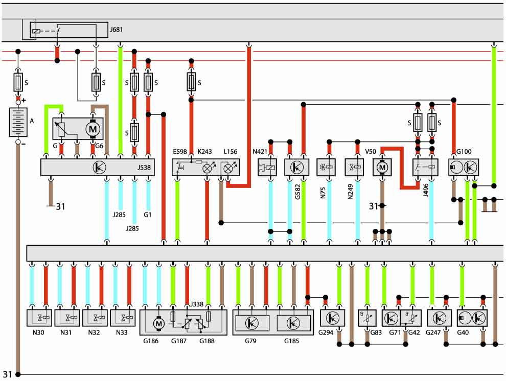

Коммутация
- Электропитание датчика положения педали тормоза G100 осуществляется через питающее реле, 15 J681.
- Масса подключается через кузов автомобиля.
- Оба сигнальных кабеля подключаются к блоку управления двигателя J623. От одного из кабелей сигнал дополнительно поступает на блок управления бортовой сети J519, управляющий стоп-сигналами.

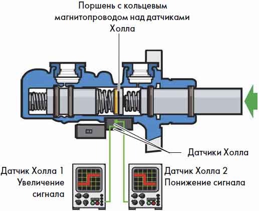

Принцип действия
При нажатии педали тормоза шток в главном тормозном цилиндре перемещает поршень с кольцевым магнитом (постоянный магнит).
Из соображений надежности в датчике положения педали тормоза устанавливаются 2 датчика Холла.
В дальнейшем описании для простоты изложения описывается только датчик Холла 1 и его сигналы.
Педаль тормоза не нажата
Если педаль тормоза не нажата, то поршень с кольцевым магнитом находится в положении покоя.
Блок предварительной обработки результатов датчика положения педали тормоза посылает на блок управления двигателя и блок управления бортовой сети сигнал 2 В.
Этот сигнал означает, что педаль не нажата.
Педаль тормоза нажата
При нажатии педали тормоза шток перемещает поршень.
Как только кольцевой магнитопровод поршня переходит точку срабатывания датчика Холла, блок предварительной обработки результатов посылает сигнал напряжения, величина которого на 2 В меньше напряжения в бортовой сети, на блок управления двигателя.
Этот сигнал означает, что педаль нажата.

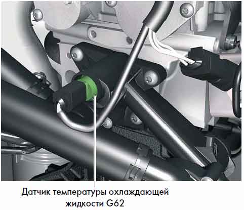

Датчик температуры охлаждающей жидкости G62
Датчик располагается на распределителе ОЖ.
Он замеряет температуру ОЖ и передает информацию на блок управления двигателя.
Температура ОЖ, кроме прочего, используется для расчета количества впрыскиваемого топлива, момента зажигания и управления функциями движения.
При пропадании сигнала блок управления двигателя рассчитывает температуру на основе характеристики и использует полученное значение для отдельных функций.

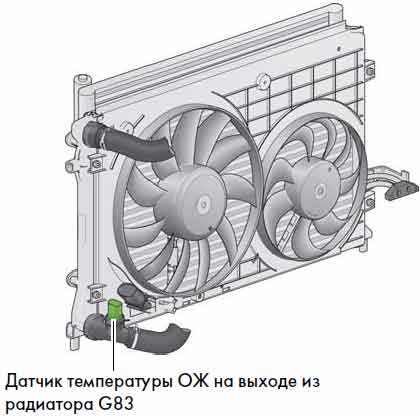

Датчик температуры ОЖ на выходе из радиатора G83
Датчик температуры ОЖ G83 располагается в трубопроводе на выходе из радиатора и замеряет выходную температуру ОЖ из радиатора.
На основании сравнения обоих сигналов от датчиков температуры ОЖ G62 и G83 осуществляется управление вентилятором радиатора.
При выходе из строя датчика температуры ОЖ G83 в качестве замещающего значения используется сигнал от датчика температуры G62.

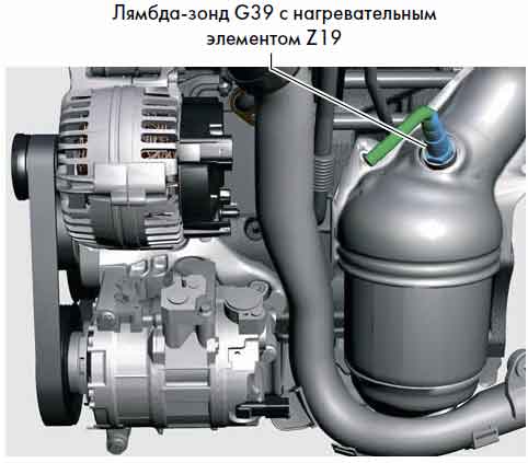

Лямбда-зонд G39 с нагревательным элементом Z19
Лямбда-зонд перед катализатором представляет собой триггерный зонд.
Это возможно из-за того, что практически во всем диапазоне работы двигателя лямбда=1.
Зонд установлен в выпускной трубе перед катализатором рядом с двигателем.
Зонд определяет содержание остаточного кислорода в отработанных газах перед катализатором.
Обогрев необходим для того, чтобы лямбда-зонд как можно быстрее разогрелся до рабочей температуры.
На основе сигналов напряжения блок управления двигателя определяет состав воздушно-топливной смеси (богатая или бедная).
При пропадании сигнала кислородное регулирование прекращается и начинается регулирование количества впрыскиваемого топлива, кислородная адаптация блокируется, а система абсорбирования с активированным углем переходит в аварийный режим.

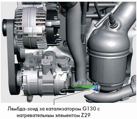

Лямбда-зонд за катализатором G130 с нагревательным элементом Z29
Этот зонд также является триггерным.
Лямбда-зонд за катализатором служит для проверки работы катализатора.
При пропадании сигнала работа катализатора не проверяется.

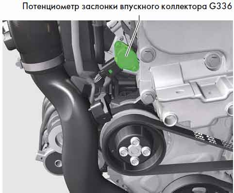

Потенциометр заслонки впускного коллектора G336
Потенциометр крепится в нижней части впускного коллектора и связан с заслонками впускного коллектора валом.
Потенциометр определяет положение заслонок.
Положение заслонок является важной величиной, т.к. она воздействует на воздушный поток в камере сгорания и поданную в двигатель массу воздуха.
Таким образом положение заслонок является важным для параметров ОГ и должно проверяться путем самодиагностики.
При пропадании сигнала от потенциометра система не может определить, закрыты заслонки или открыты.
В качестве замещающего значения принимается среднее положение заслонки и соответствующий угол опережения зажигания.
Двигатель теряет в мощности и моменте вращения, а расход топлива возрастает.

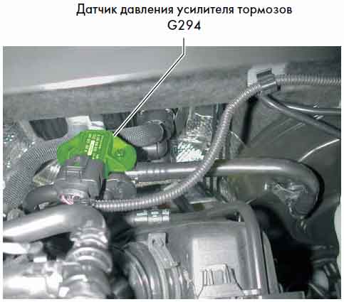

Датчик давления усилителя тормозов G294
Датчик располагается на линии между впускным коллектором и усилителем тормозов и измеряет давление в усилителе тормозов.
По сигналу напряжения от датчика давления блок управления двигателя определяет, достаточно ли разрежение для работы усилителя тормозов.
При недостаточном разрежении отключается, например, климатическая установка.
При этом дроссельная заслонка немного закрывается и разрежение снова возрастает.
В случае пропадания сигнала система переключается на значение давления, зависящее от характеристики, с помощью которого затем рассчитывается соответствующее действие.

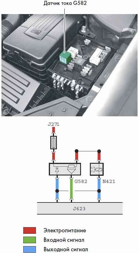

Датчик тока G582
Датчик тока располагается в моторном отсеке слева в электронном блоке.
Датчик контролирует ток в процессе управления магнитной муфтой компрессора.
На основе потребления тока блок управления двигателя изменяет сигнал PWM, с помощью которого осуществляется управление магнитной муфтой.
Закрытие муфты происходит плавно.
При пропадании сигнала, контроль тока прекращается, и сцепление муфты осуществляется менее комфортно.
Если датчик тока полностью выходит из строя, подключение компрессора становится невозможным.
Коммутация
- Электропитание магнитной муфты компрессора N421 осуществляется через питающее реле J271 и датчик тока G582.
- Блок управления двигателем J623 управляет магнитной муфтой посредством сигнала PWM.
- Посредством измерения напряжения в датчике опознается наличие тока (по низкому сопротивлению) и передается на блок управления двигателем. В соответствии с сигналом осуществляется управление магнитной муфтой.
- При прекращении управления магнитной муфтой, магнитное поле в катушке пропадает, и возникает высокое индукционное напряжение. Для защиты блока управления двигателя от повреждений, это напряжение направляется на датчик тока. В датчике смонтирован диод, который, начиная с определенной разницы напряжения между обеими сторонами, становится проводником. Таким образом снижаются скачки напряжения.
Кнопка включения зимнего режима движения E598
Кнопка включения зимнего режима движения монтируется в центральной консоли перед селектором переключения передач.
Зимний режим движения предусмотрен для езды по скользким дорогам.
Такой режим применяется только с двигателем TSI 1,4 л / 125 кВт.
Программа зимнего режима движения остается включенной, пока не будет повторно нажата кнопка включения, или зажигание не будет выключено не менее чем на 5 сек.
Тем самым предотвращается отключение программы в случае, если двигатель заглохнет, а затем сразу будет вновь запущен.
При нажатии кнопки в блоке управления двигателем активируется комфортная характеристика работы двигателя, а также более пологая характеристика педали газа.
Тем самым ограничивается момент вращения, изменяемый в зависимости от включенной передачи и моментального числа оборотов.
Благодаря этому обеспечивается надежный разгон на скользкой поверхности (влага, лед, снег, грязь и т.п.).
На авто с коробкой передач DSG программа зимнего режима движения может быть включена на ступенях D и R.
В случае выхода кнопки из строя использование зимнего режима движения невозможно.

Питающее реле для Motronic J271
Питающее реле для Motronic J271 располагается в левой части моторного отсека на электронном блоке.
Задача
При участии питающего реле блок управления двигателя может исполнять определенные функции и после остановки двигателя (зажигание ВЫКЛ).
В этом режиме, помимо прочего, осуществляется взаимная корректировка датчиков давления, либо управление катушками зажигания и вентилятором радиатора.
В случае выхода реле из строя соответствующие датчики и исполнительные элементы перестают получать управляющие сигналы.
Двигатель отключается и больше не заводится.

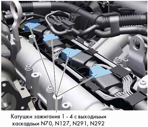

Катушки зажигания 1-4 с выходными каскадами N70, N127, N291, N292
Катушки зажигания с выходными каскадами располагаются в средней части головки блока цилиндров.
Задача
Задача катушек зажигания с выходными каскадами в своевременном воспламенении воздушно-топливной смеси.
Угол опережения зажигания регулируется для каждого цилиндра отдельно.
При выходе из строя какой-либо катушки зажигания прекращается подача топлива в соответствующий цилиндр.
Возможно отключение не более одного цилиндра.
Блок управления дроссельной заслонкой J338 с приводом дроссельной заслонки G186
Блок управления дроссельной заслонкой с приводом дроссельной заслонки располагается в воздушном канале перед впускным коллектором.
Задача
Привод дроссельной заслонки представляет собой электромотор, получающий сигналы от блока управления двигателя.
Дроссельная заслонка приводится через небольшой механизм.
Диапазон регулирования (холостой ход – максимальная нагрузка) бесступенчатый.
В случае выхода из строя привода дроссельной заслонки последняя переводится в положение аварийного режима.
Активными остаются только функции аварийного движения, а комфортные функции (например, круиз-контроль) отключаются.
Блок управления регулировочной заслонкой J808 с сервоприводом V380
Блок управления регулировочной заслонкой с сервоприводом располгается в воздушном канале за воздушным фильтром.
Задача
Сервопривод получает управляющие сигналы от блока управления двигателя.
В зависимости от положения регулирующей заслонки сжатый воздух возвращается к механическому компрессору в большем или меньшем количестве.
Таким образом регулируется давление наддува за компрессором.
В случае выхода из строя сервомотора регулирующая заслонка переводится в аварийное положение (полностью открыта).
Одновременно запрещается включение компрессора.
Компрессор больше не создает давление наддува.

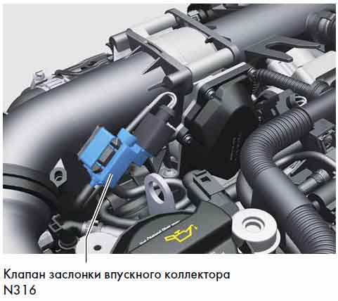

Клапан заслонки впускного коллектора N316
Клапан закреплен за блоком управления регулирующей заслонки на патрубке впускного коллектора.
Задача
Клапан управляется блоком управления двигателя и связывает вакуумный резервуар с вакуумным исполнительным элементом.
Таким образом вакуумный исполнительный элемент приводит в действие заслонки впускного коллектора.
В случае выхода клапана из строя изменение положений заслонок впускного коллектора становится невозможным, и заслонки остаются в открытом положении.
При этом сгорание смеси ухудшается.

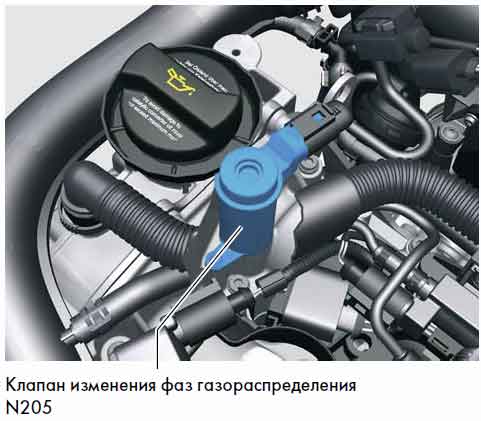

Клапан изменения фаз газораспределения N205
Клапан располагается в корпусе подшипников распредвалов и включен в контур циркуляции масла двигателя.
Задача
При работе клапана изменения фаз газораспределения распределяется масло в пластинчатом распределителе.
В зависимости от того, какой масляный канал открывается, внутренний ротор переставляется в положение "раннее зажигание" / "позднее зажигание" или остается в прежнем положении.
Так как внутренний ротор соединен с впускным распредвалом, то и он таким же образом переставляется.
В случае выхода из строя клапана регулировка фаз газораспределения становится невозможной, и впускной распредвал остается в положении позднего зажигания.
Результатом является снижение момента вращения.

Магнитная муфта компрессора N421
Необслуживаемая магнитная муфта компрессора является составляющей модуля насоса ОЖ.
С ее помощью подключается компрессор.
Задача
В случае необходимости блок управления двигателя дает команду на включение магнитной муфты.
При этом магнитная муфта образует соединение с силовым замыканием между шкивом насоса ОЖ и шкивом магнитной муфты компрессора.
После этого компрессор приводится своим ременным приводом.
В случае выхода из строя магнитной муфты привод компрессора становится невозможен.
Конструкция
Составные части магнитной муфты
- Ременный привод насоса ОЖ с подпружиненным фрикционным диском. Диск скреплен с приводным валом насоса ОЖ.
- Шкив (на подшипнике) магнитной муфты компрессора со сцепным покрытием. Шкив закреплен на корпусе насоса ОЖ посредством двухрядного радиального шарикоподшипника и может вращаться.
- Магнитная катушка, жестко связанная с корпусом насоса ОЖ.
На автомобилях с ручной КП при оборотах до 1000 1/мин магнитная муфта питается от бортовой сети электропитания, а при более высоких оборотах – от сигнала PWM.
На авто с коробкой передач DSG магнитная муфта всегда питается от сигнала PWM.
Если магнитная муфта закрыта, то управление осуществляется от бортовой сети электропитания.
Принцип действия
Магнитная муфта не задействована
Шкив насоса ОЖ приводится через ременный привод дополнительных агрегатов от коленвала.
Т.к. магнитная муфта не задействована, то шкив компрессора не вращается.
Компрессор не работает.
Между сцепным покрытием и фрикционным диском имеется зазор "А".
Магнитная муфта задействована
Если необходимо подключить компрессор, то на магнитную катушку подается напряжение.
Образуется силовое магнитное поле.
Оно притягивает фрикционный диск к сцепному покрытию и создает соединение с силовым замыканием между шкивом насоса ОЖ и шкивом магнитной муфты компрессора.
Механический компрессор работает.
Он вращается до тех пор, пока на магнитную катушку подается напряжение.
После этого под воздействием пружин на шкиве насоса ОЖ фрикционный диск возвращается на место.
Шкив компрессора перестает вращаться.

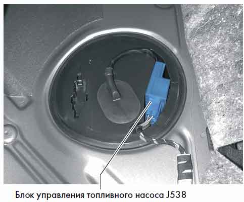

Блок управления топливного насоса J538
Блок управления установлен под задним сиденьем в кожухе электрического топливного насоса.
Задача
Блок управления топливного насоса получает сигнал от блока управления двигателя и направляет на топливный насос сигнал PWM.
При этом давление в системе подачи топлива низкого давления может меняться в диапазоне от 0,5 до 5 бар.
При холодном и горячем запуске давление повышается до 6,5 бар.
При выходе из строя блока управления топливного насоса работа двигателя становится невозможной.

Электрический топливный насос подает ровно такое количество топлива, какое необходимо для двигателя.
При выходе из строя топливного насоса работа двигателя становится невозможной.

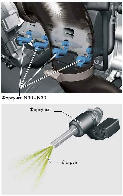

Форсунки N30 - N33
Форсунки устанавливаются в головку блока цилиндров.
Через них топливо под большим давлением впрыскивается непосредственно в цилиндры.
Задача
Форсунки должны в минимально короткое время качественно распылить и целенаправленно подать топливо.
Так в режиме двойного впрыска при обогреве катализатора топливо подается дважды.
Первый раз на такте всасывания, а второй раз – при повороте коленвала ок. 50° перед ВМТ (для быстрого разогрева катализатора).
В нормальном режиме топливо впрыскивается во время такта всасывания и равномерно распределяется по всей камере сгорания.
Многоканальная форсунка
Форсунка высокого давления имеет 6 каналов для впрыска топлива.
Расположение отдельных струй исключает увлажнение элементов камеры сгорания и обеспечивает равномерное распределение воздушно-топливной смеси.
Максимальное давление впрыска составляет 150 бар, что позволят гарантировать очень хорошее смесеприготовление и распыление топлива.
При этом топлива будет достаточно даже при максимальной нагрузке.
Последствия выхода из строя
Неисправность форсунки определяется системой диагностики.
Управление форсункой прекращается.

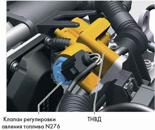

Клапан регулировки давления топлива N276
Клапан регулировки давления топлива располагается сбоку на ТНВД.
Задача
Подача необходимого объема топлива под нужным давлением в трубку распределителя топлива.
Регулировочный клапан свободно открыт.
Это означает, что высокое давление не создается, а топливо на двигатель подается под имеющимся давлением от электрического топливного насоса.
При этом значительно снижается момент вращения двигателя.

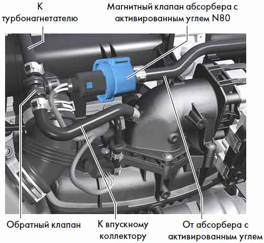

Магнитный клапан абсорбера с активированным углем N80
Магнитный клапан абсорбера с активированным углем закреплен вблизи блока управления дроссельной заслонки.
Задача
Управление клапана цикличное, а сам клапан обеспечивает удаление воздуха из абсорбера с активированным углем.
В зависимости от давления топливные пары вводятся за блоком управления дроссельной заслонки во впускной канал или перед турбонагнетателем.
Для всасывания топливных паров из абсорбера должно присутствовать определенное падение давления.
Обратный клапан следит за тем, чтобы воздух не поступал в направлении абсорбера.
При прерывании подачи тока клапан остается закрыт.
Удаление воздуха из бака прекращается, и возможно появление запаха топлива.

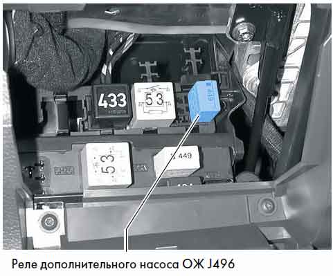

Реле дополнительного насоса ОЖ J496
Реле дополнительного насоса ОЖ располагается под комбинацией приборов слева.
Задача
Через реле включается насос рециркуляции ОЖ V50.
При выходе реле из строя дополнительная рециркуляция ОЖ становится невозможной, что может привести к перегреву.

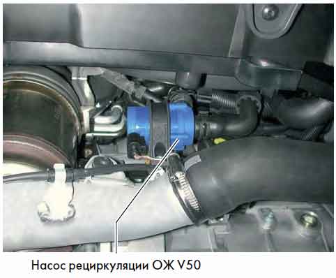

Насос рециркуляции ОЖ V50
Насос рециркуляции ОЖ располагается в районе трехходового катализатора в левой части моторного отсека.
Он подключен в обратную линию ОЖ от корпуса распределителя ОЖ к радиатору.
Задача
После выключения двигателя возможен дальнейший нагрев ОЖ в районе турбонагнетателя, что приведет к перегреву (образование пузырьков пара).
С целью предотвращения этого насос рециркуляции ОЖ получает управляющие сигналы от блока управления двигателя еще дополнительно 15 минут (макс.).
Насос может быть включен по следующим сигналам:
- сигнал от датчика температуры ОЖ (G62),
- сигнал от датчика уровня и температуры масла G266.
В случае выхода из строя насоса рециркуляции ОЖ дополнительное включение этого насоса становится невозможным, что может привести к перегреву.
Неисправность насоса в процессе самодиагностики не определяется.

Блок-схема
A Аккумулятор
E598 Кнопка включения зимнего режима движения
G Датчик указателя уровня топлива в баке
G1 Указатель уровня топлива в баке
G6 Топливный насос
G40 Датчик Холла
G42 Датчик температуры всасываемого воздуха
G71 Датчик давления во впускном коллекторе
G79 Датчик положения педали газа
G83 Датчик температуры ОЖ на выходе из радиатора
G100 Датчик положения педали тормоза
G185 Датчик положения педали газа 2
G186 Привод дроссельной заслонки
G187 Датчик углового положения привода дроссельной заслонки
G188 Датчик углового положения привода дроссельной заслонки
G247 Датчик давления топлива
G294 Датчик давления усилителя тормозов
G582 Датчик тока
J338 Блок управления дроссельной заслонкой
J496 Реле дополнительного насоса ОЖ
J538 Блок управления топливного насоса
J681 Питающее реле, 15
K243 Контрольная лампа зимнего режима движения
L156 Лампа подсветки выключателей
N30 - N33 Форсунка цилиндров 1 - 4
N75 Магнитный клапан ограничения давления наддува
N249 Клапан вентиляции турбонагнетателя
N421 Магнитная муфта компрессора
S Предохранитель
V50 Насос рециркуляции ОЖ
G28 Датчик числа оборотов двигателя
G31 Датчик давления наддува (турбонагнет.)
G39 Лямбда-зонд
G61 Датчик детонации
G62 Датчик температуры ОЖ
G130 Лямбда-зонд за катализатором
G299 Датчик температуры всасываемого воздуха
G336 Потенц-тр заслонки впускного коллектора
G476 Датчик положения педали сцепления
G520 Датчик температуры всасываемого воздуха
G583 Датчик давления во впускном коллекторе (компрессор)
G584 Потенциометр регулирующей заслонки
J271 Питающее реле Motronic
J808 Блок управления регулирующей заслонки
N70 Катушка зажигания 1 с выходным каскадом
N80 Магнитный клапан абсорбера с активированным углем
N127 Катушка зажигания 2 с выходным каскадом
N205 Клапан регулировки фаз газораспределения
N276 Клапан регулировки давления топлива
N291 Катушка зажигания 3 с выходным каскадом
N292 Катушка зажигания 4 с выходным каскадом
N316 Клапан заслонки впускного коллектора
P Наконечник свечного провода
Q Свечи зажигания
V380 Сервомотор регулирующей заслонки
Z19 Нагревательный элемент лямбда-зонда
Z29 Нагревательный элемент лямбда-зонда за катализатором
1 Выключатель круиз-контроля
2 Клемма генератора DFM
3 Вентилятор радиатора, ступень 1 1
