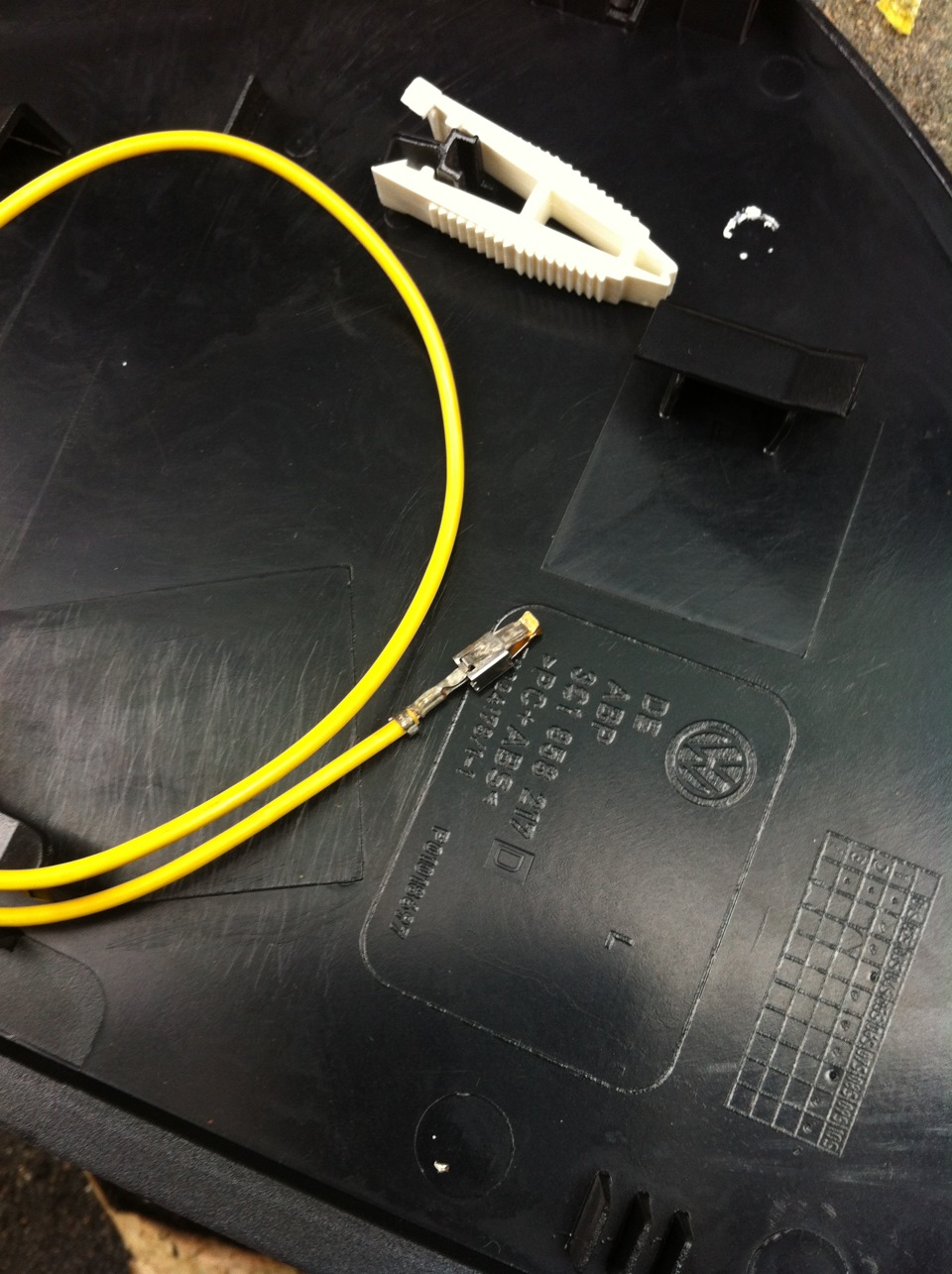

1. Ремонтный пин с проводом 000 979 133Е. Заказал на Exist за 150 руб

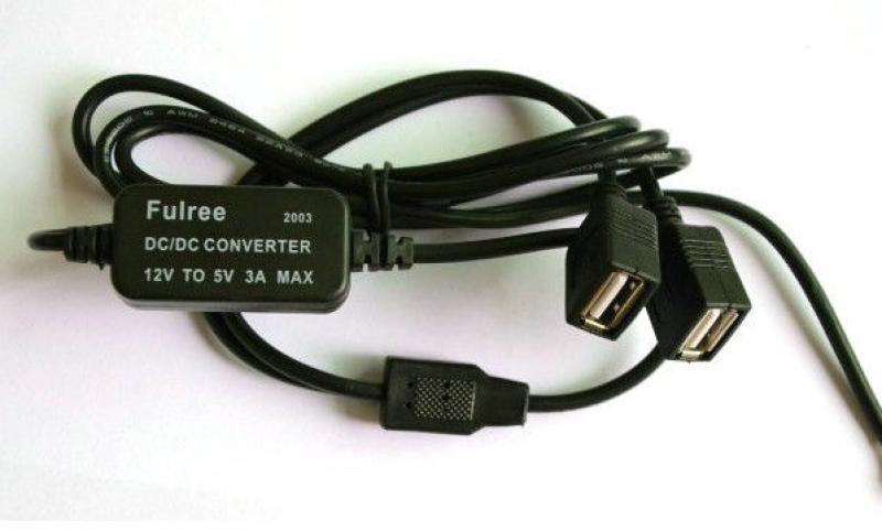

2. Адаптер на 2 USB. Можно купить на любом рынке или ru.aliexpress.com
Цена 250 руб

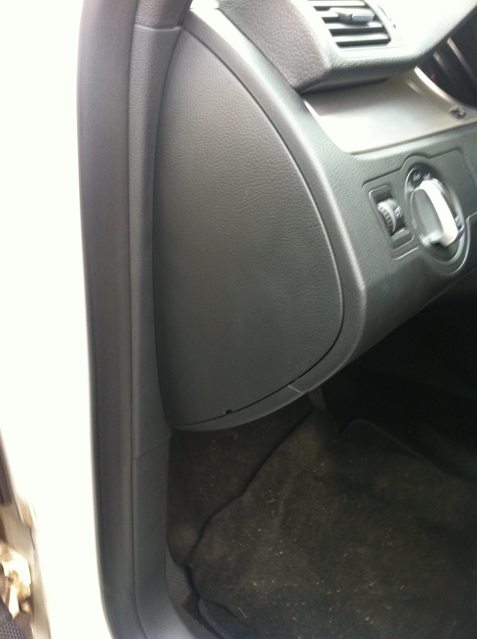

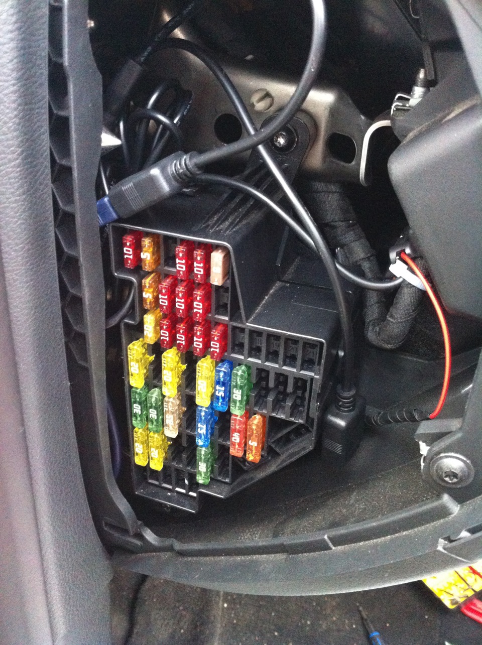

Решил запитать от блока предохранителей, который слева от руля

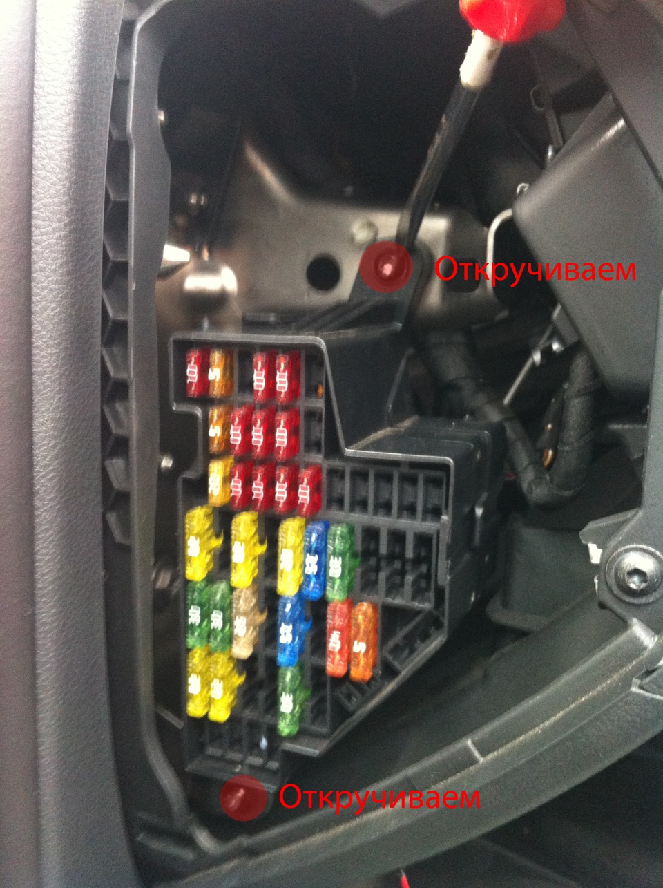

— Снимаем крышку

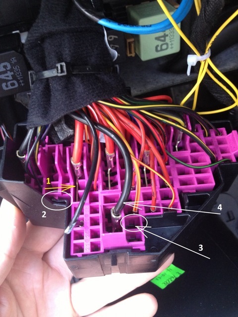

— Откручиваем два болта

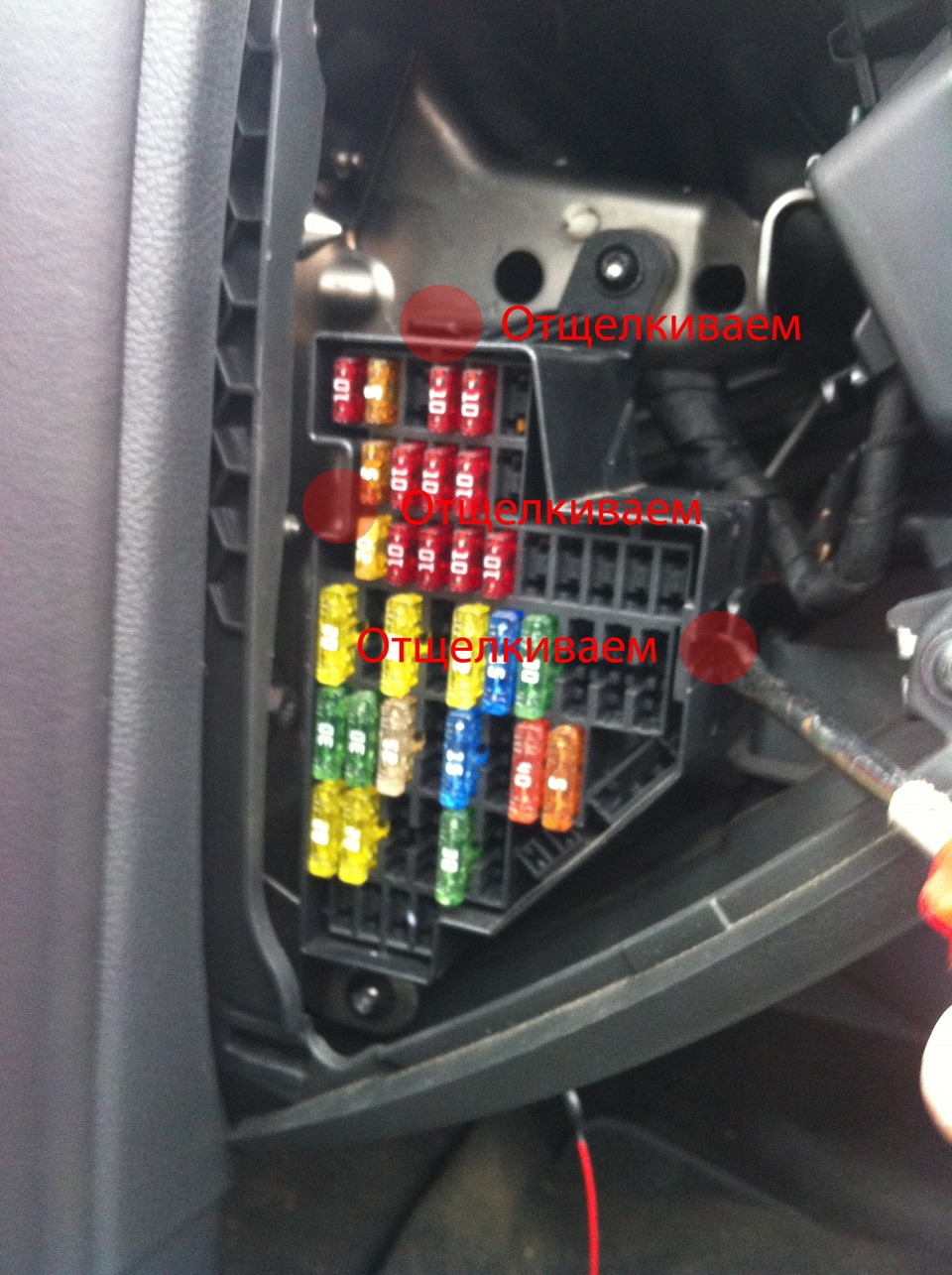

— Отщелкиваем защелки
Далее видим защелку под номером 2, сдвигаем ее вниз по движению стрелки
Подключил к 6-му разьему для предохранителя.
При включенном зажигании там есть +
Собираем.

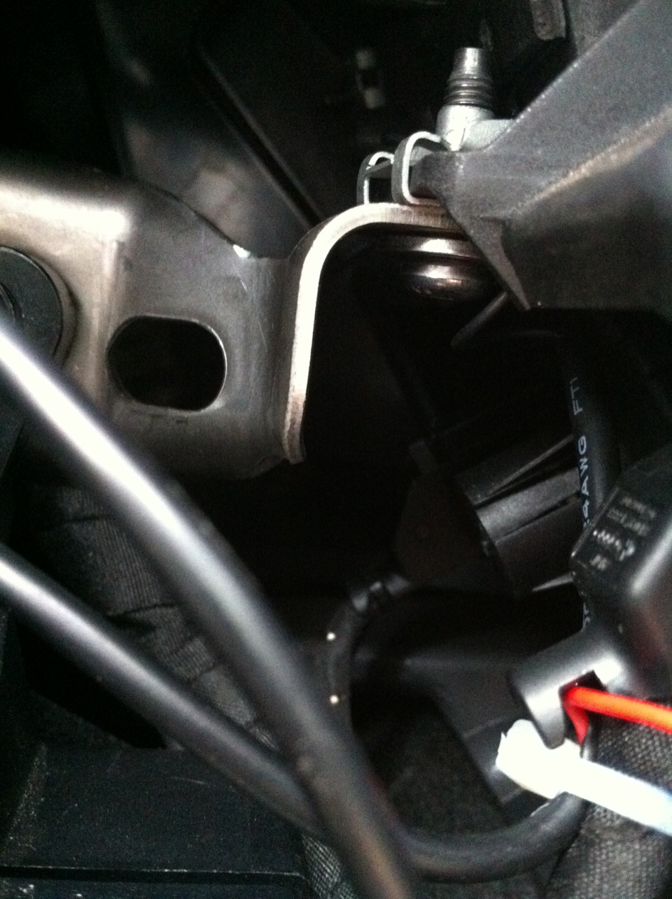

Запитываем минус от болта рядом.

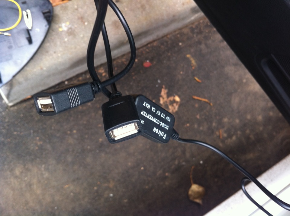

У нас получилось 2 USB к которым можем запитать все что угодно, в нашем случае видиорегистратор.

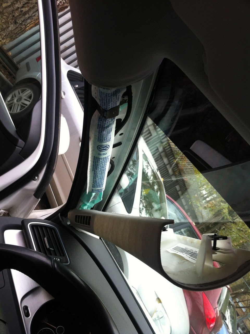

Теперь дело за малым, прокидываем провод по стойке к видеорегистратору.
Соединяем оба провода и все готово
Цена вопроса: 400 ₽(Конец 2015г.)
