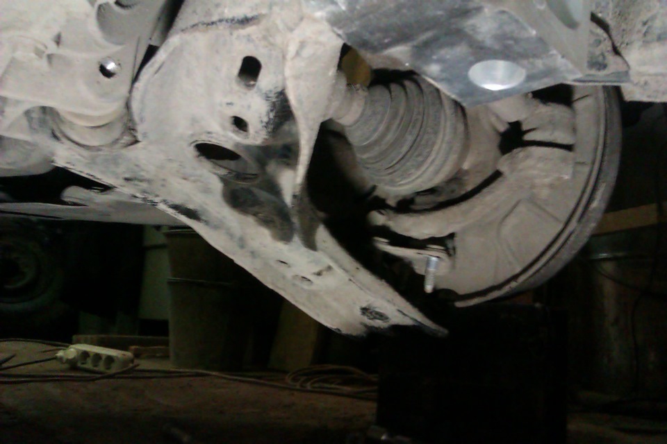

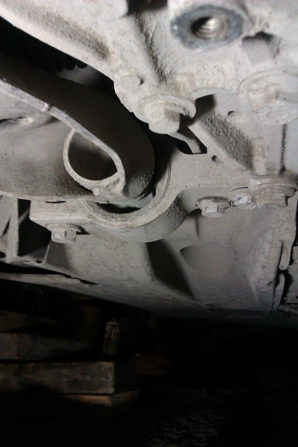

1) Загоняем машину на подъемник или в гараж, скидываем защиту двигателя.
Головка на 13 и набор звездочек.
Думаю не обязательно писать как ее ставить и выкладывать фотоотчет :D, но для хабывчивых опишу чуть по подробней)))
2) Срываем Болт на 18, крепящий рычаг к лонжерону или как верно говорить подрамнику.
3) Срываем Болт на 18 и болты на 16, крепящие сайлентблок к подрамнику автомобиля.

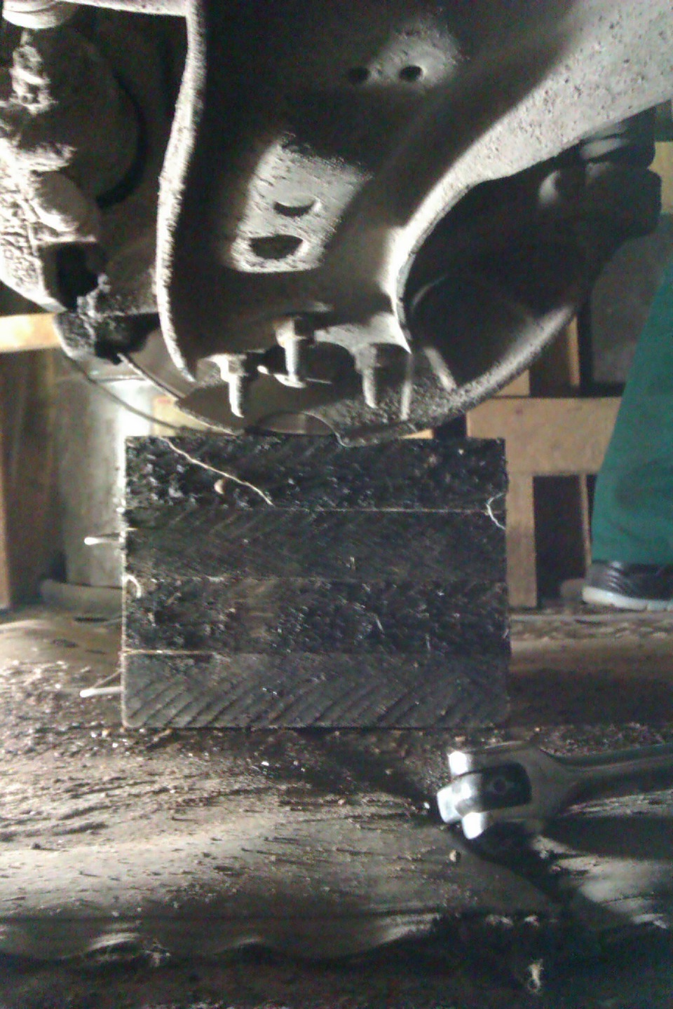

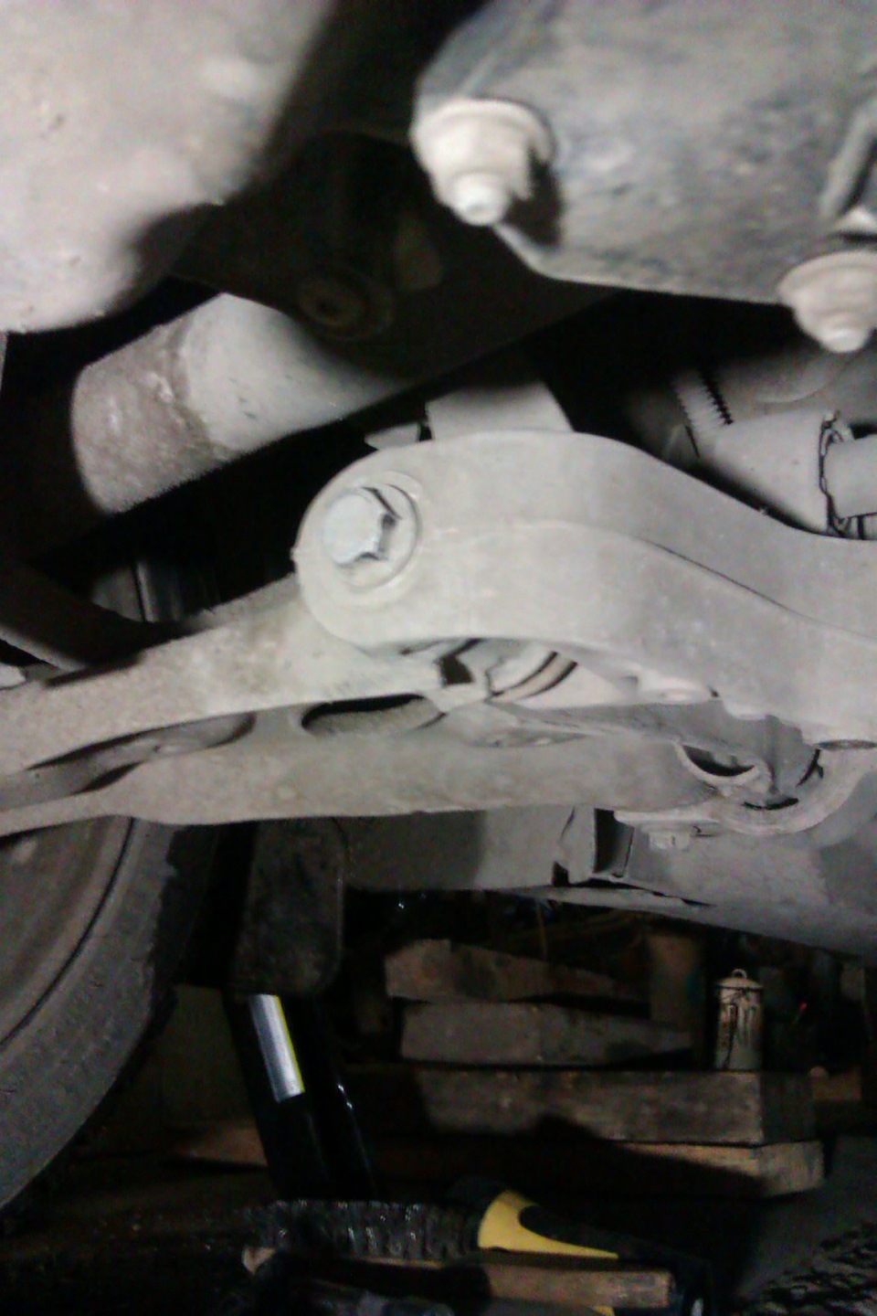

4) Поднимаем машину на домкрат, берем балонник и снимаем колесо, подкладываем деревяшки под тормозной диск и чуть приспускаем машину, чтоб тормозной диск коснулся деревяшек.
(Не в коем случае, не опускайте сильно автомобиль на тормозной диск и будьте внимательней, чтобы не загнуть пыльник диска. Это делается для того чтобы машина в случае, если домкрат уйдет, чтобы она сильно не рухнула)

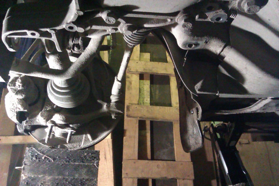

Срываем гайки на 16 и откручиваем их.
После сдергиваем рычаг
Рычаг снят

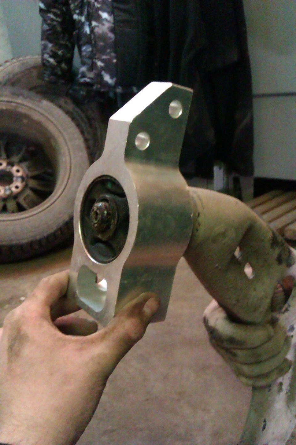

5) Меняем сайлентблок на новенький.
Для сравнения выложу старый и новый сайлентблоки…

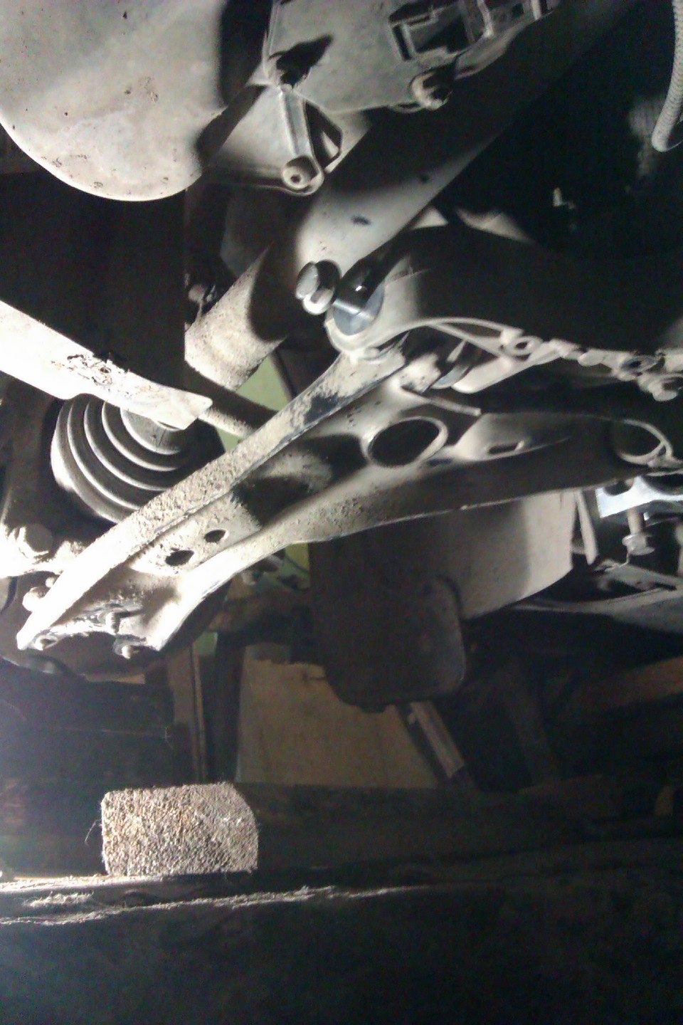

1) Крепим рычаг к подрамнику, и фиксируем его болтом на 18.
Закручиваем болты крепящие сайлентблок к подрамнику (но не до конца)
2) Далее загоняем рычаг на свое место с помощью деревяшки и молотка… и закручиваем гайки до упора…
В идеале, стоит закрутить гайки силой 20 Нм.
Рычаг на месте
