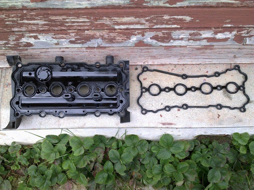

Запасные части:
Прокладка клапанной крышки VAG 06D 103 483 E

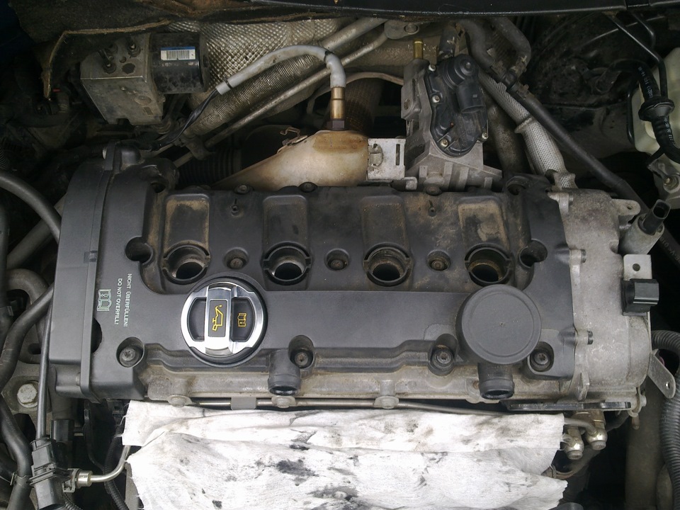

2. Извлекаем все катушки зажигания.
Крышка ГБЦ. Катушки зажигания сняты

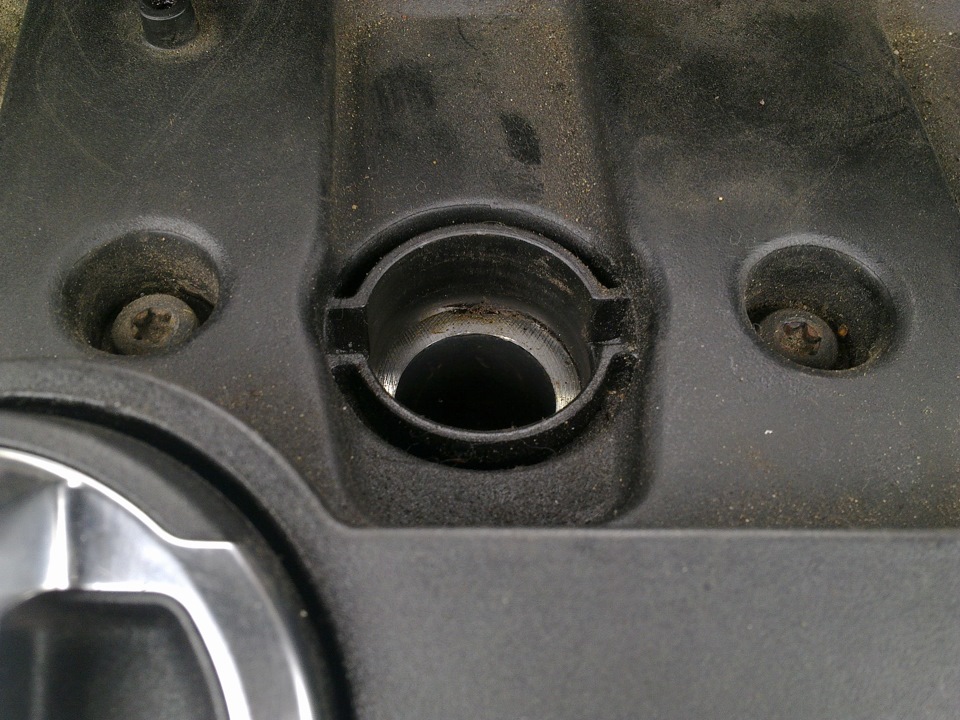

3. Откручиваем два винта верхней крышки ремня ГРМ.
Верхняя крышка ремня ГРМ снята
Снимать ее необязательно.
Если снять — можно оценить состояние ремня ГРМ.
Таким образом можно его периодически проверять.
4. Откручиваем 14 винтов крепления крышки ГБЦ.
Крышка ГБЦ снята
Снимаем крышку.

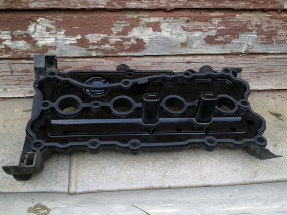

5. Извлекаем старую прокладку из крышки ГБЦ
Крышка ГБЦ с прокладкой
Извлечение прокладки из крышки ГБЦ

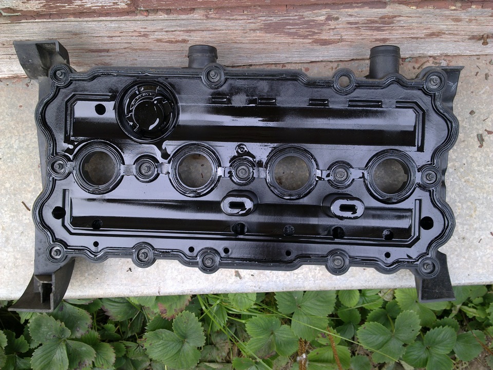

6. Ставим новую прокладку в крышку ГБЦ.
Установка прокладки в крышку ГБЦ
Аккуратно заправляем ее в отведенные для этого пазы, соблюдаем правильное ее положение.
