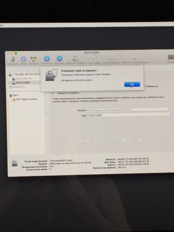

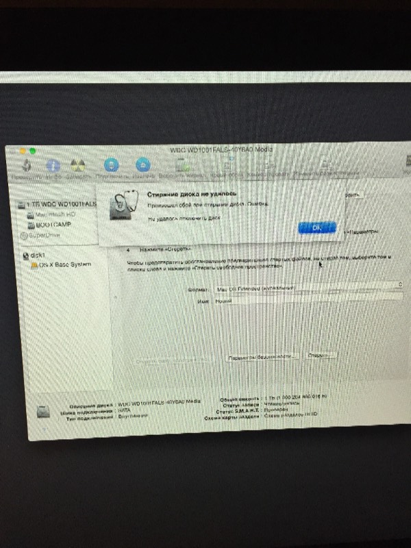

    Всем доброго дня! У меня перестал загружаться iMac , пытаюсь при помощи дисковой утилиты стереть диск, но ничего не получается. http://s020.radikal.ru/i703/1602/3b/99613673b10f.jpg На нем hdd разбит на два раздела, по 500 Гб , на одном Windows , на втором Mac , но Windows ещё работает. Что делать?

    SPARTA, не стирается потому что сначала сотри раздел буткамп, потом объедини 2 раздела и сотри его.
    С такой же ошибкой стодкнулся на MBPR недавно. Хотел переустановить с нуля макинтош.
    Кстати, а ты попробуй просто востановить систему, без стирания. Если получится, то через тайм машин бэкап и потом переустанов с очисткой диска. Так хоть доки и настройки сохранишь

    COOLLER, Спасибо за совет! Начал стирать раздел bootcamp, и все равно ошибку выдаёт

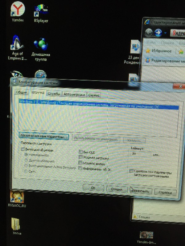

    http://www.oszone.net/10998/Edit_Boot_Menu
    Тупо винды загрузчик обновить нужно.
    У меня так груб слетал, когда на одном дицке вин и линь стояли.
    К сожалению, загрузчик венды оказывается в приоритете Поэтому - его редактировать

    MagnumAE, у меня система Мак по умолчанию загружается. Каким образом винда влияет на Стирание и форматирование разделов жесткого диска?
    И как обновить загрузчик?
    Начинай читать отсюда Редактирование меню загрузки с помощью bcdedit.exe
    Штатными виндовыми средствами ты ничего не сделаешь

    SPARTA, буткамп снести можно только из-под Макинтоша, а не из раздела восстановления. С помощью ктилиты Буткамп.
    Я бы сделал восстановление Макинтоша, из-под Макинтоша удалил Буткамп и потом перезалил через Комманд+R, и потом накатить Винду через Буткамп.

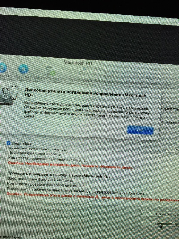

    Вот что получилось

    48,680
    При загрузке cmd+r, затем восстановление или переустановка системы. Какая версия системы стоит?

    COOLLER, Yosemite 10.10.5
    Через cmd+r тоже не получается

    COOLLER, Ничего не пишет, просто зависает. Только что при попытке удалить раздел с виндой, это раздел исчез полностью Остался только macintosh
