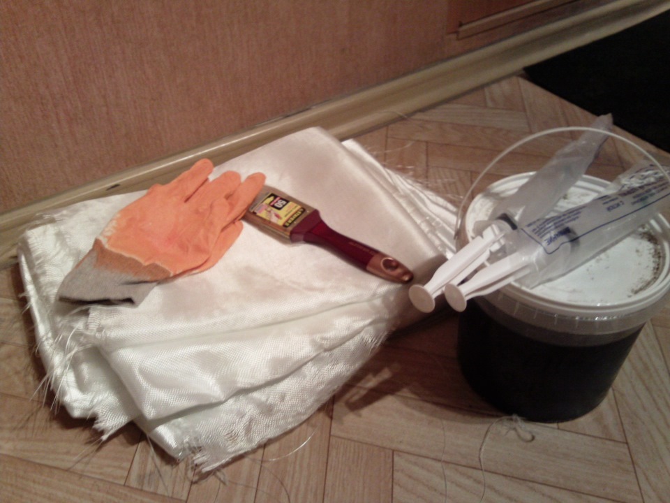

Итак, что мы имеем:
-лист фанеры 20мм
-стеклоткань 8м
-эпоксидная смола 2кг
-кисть/перчатки

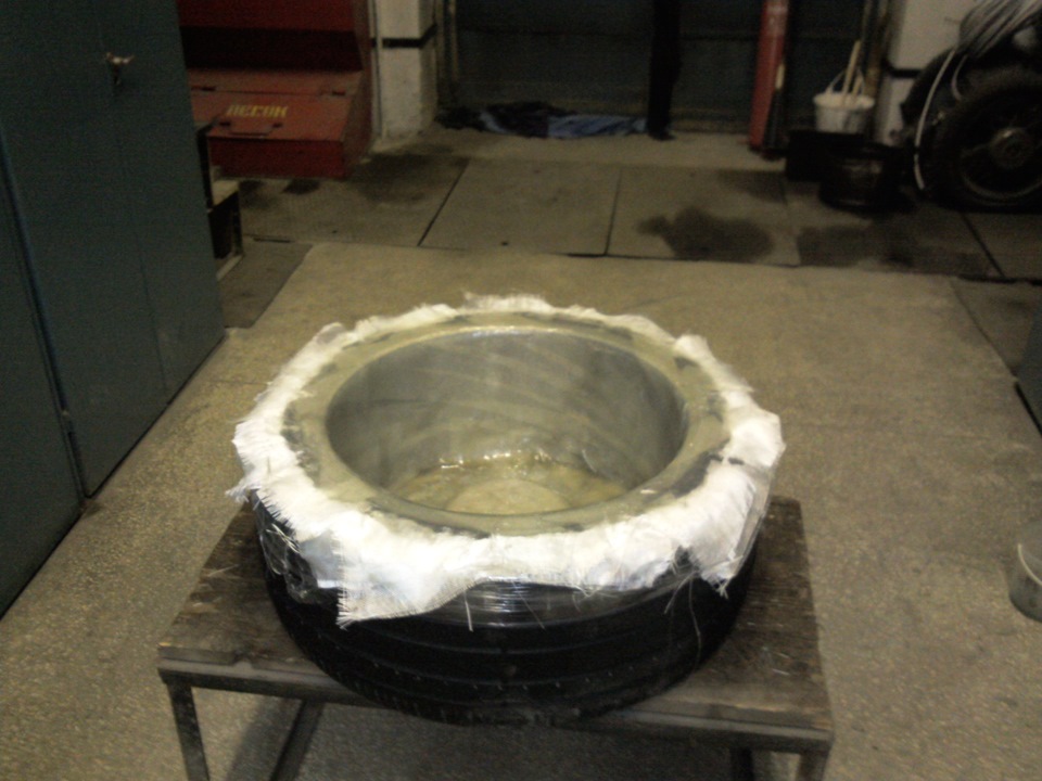

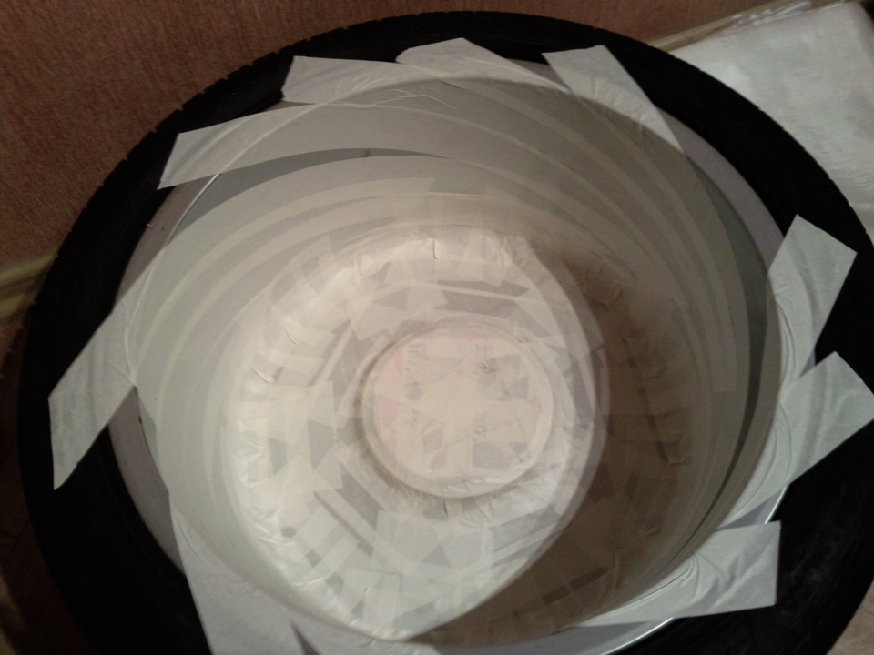

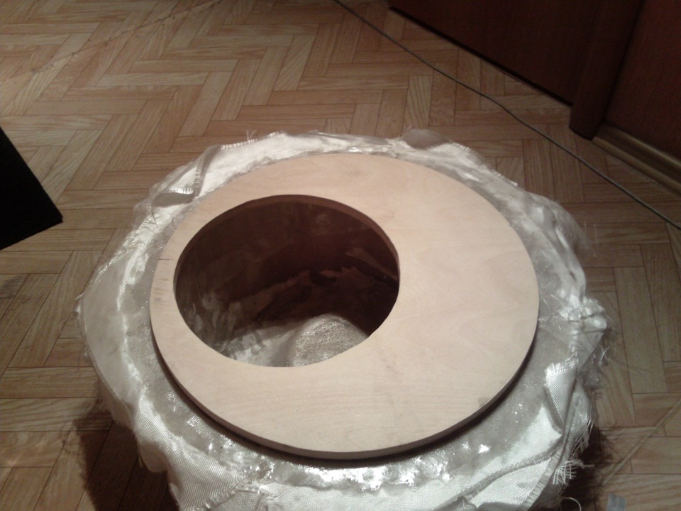

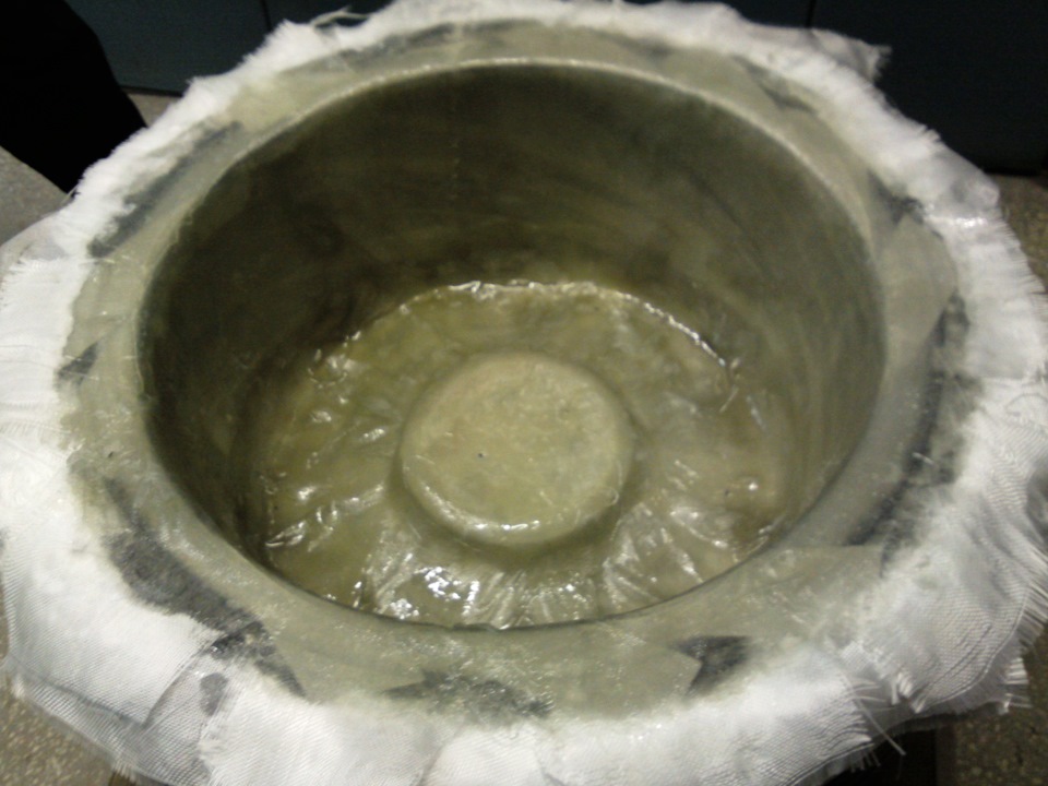

диск отмываем и оклеиваем скотчем
сверху затянул стрейч-пленкой
начал процесс

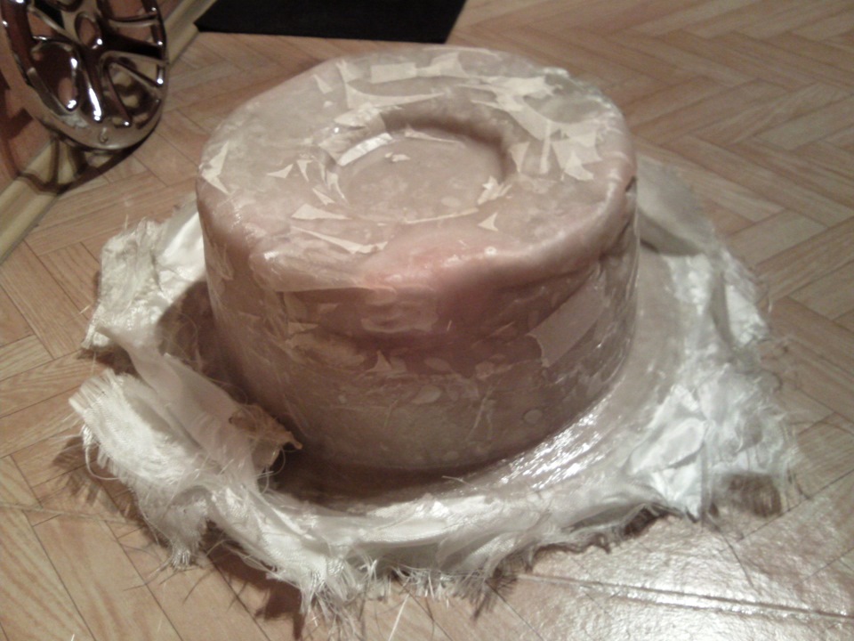

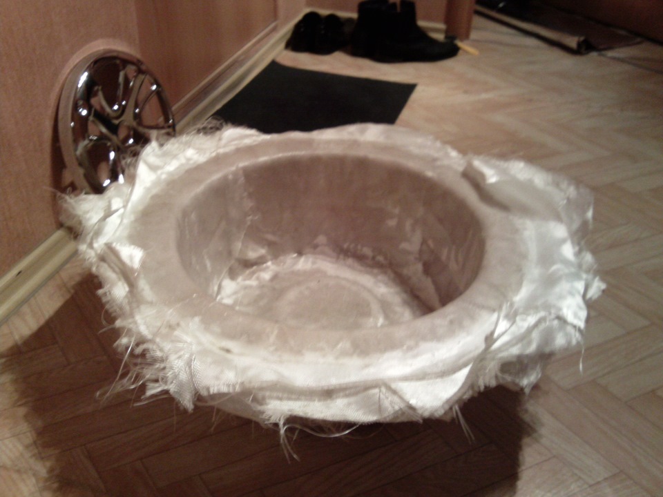

стеклоткань нарезал полосками по 15-20 см
укладывал в разном направлении
клеил поэтапно несколько дней с просушкой в горячей сушилке

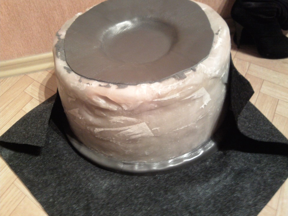

в итоге имеем вот такой тазик
(вынул его с трудом кстати)
обрезал лобзиком края (пилка мелкая по металлу)

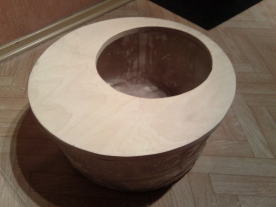

вырезал из фанеры кольцо для динамика 12"

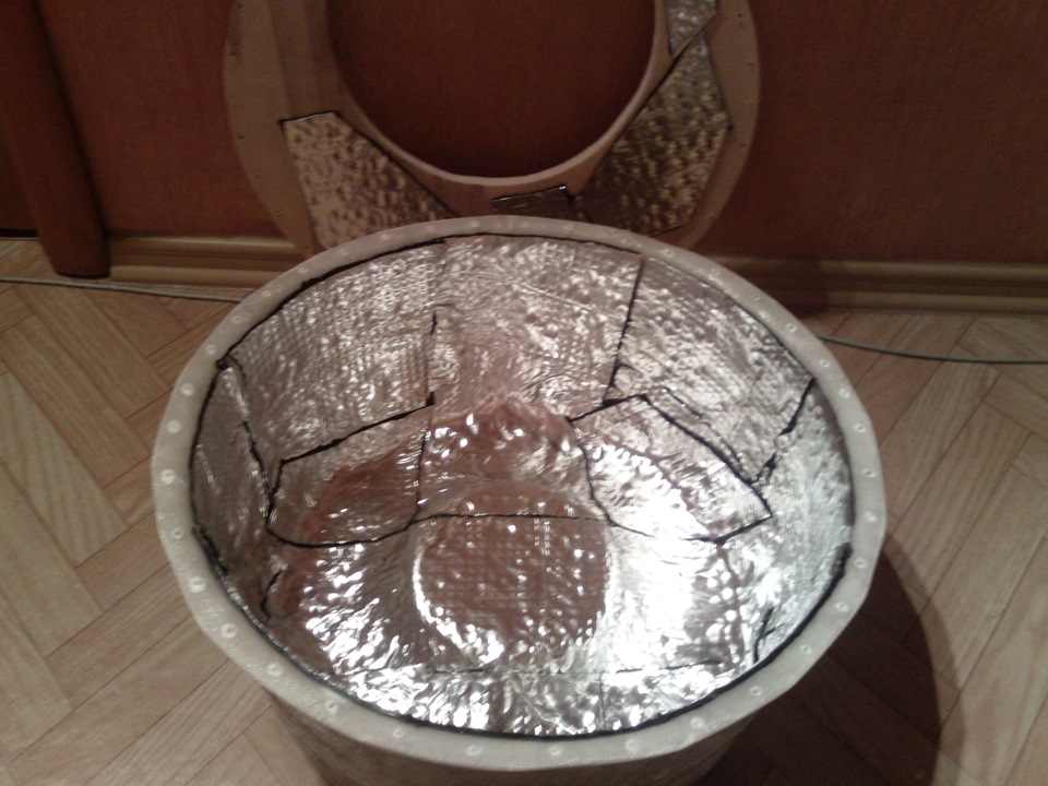

проклеил вибропластом 3мм и поролоном

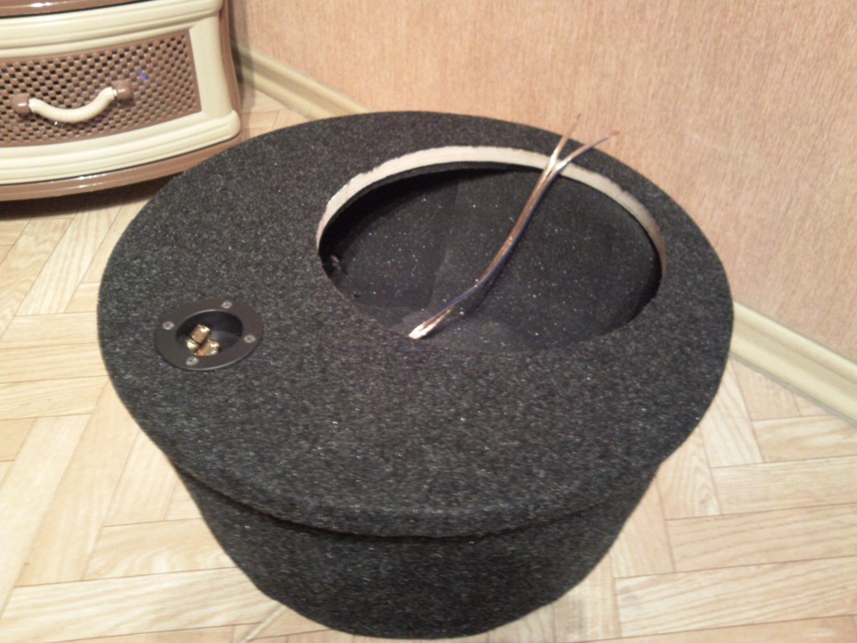

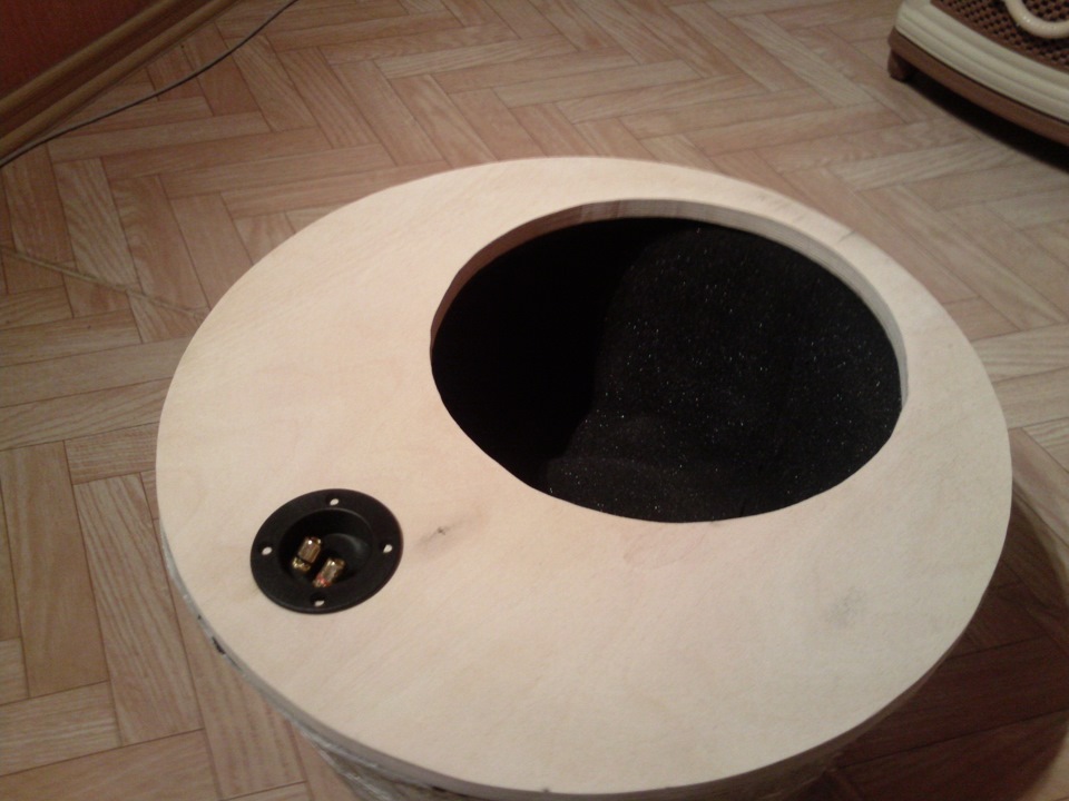

установил коннектор
просверлил отверстия через каждые 25-30мм
положив герметика закрепил крышку

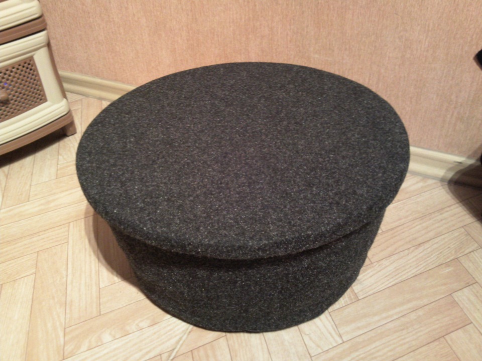

корпус сверху обтянул карпетом

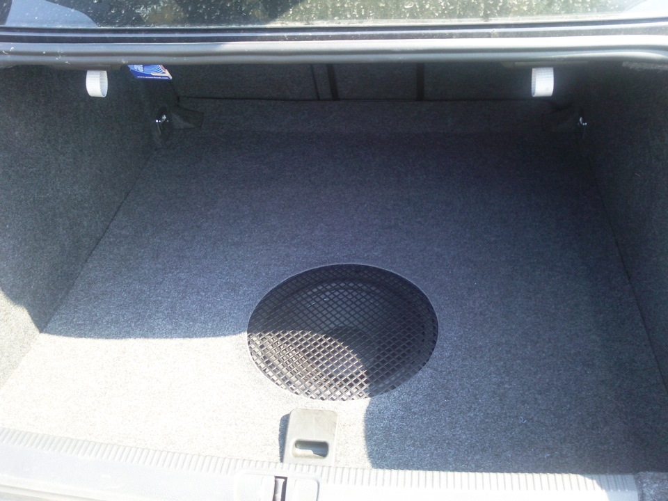

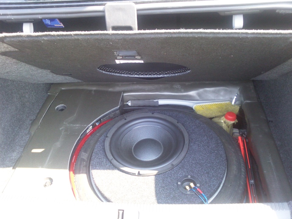

в полу багажника вырезал отверстие под динамик
защитную сетку закрепил к полу, чтобы ее можно было поднять вместе с ним
на случай если туда что-нибудь провалится
и все))
играет довольно прилично, но тут еще и от динамика и усилителя зависит
