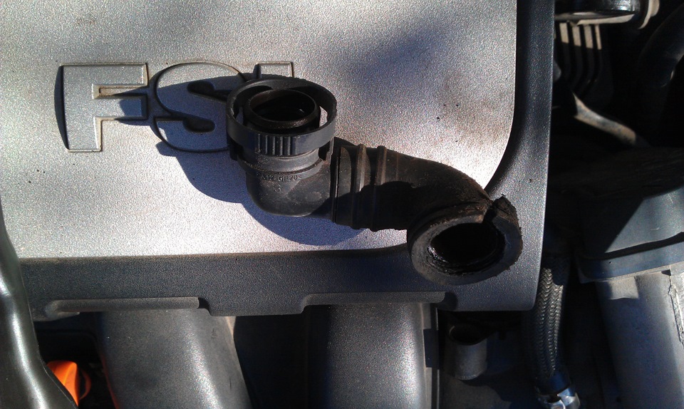

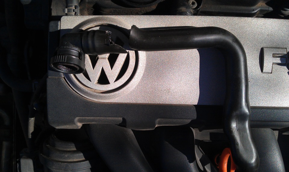

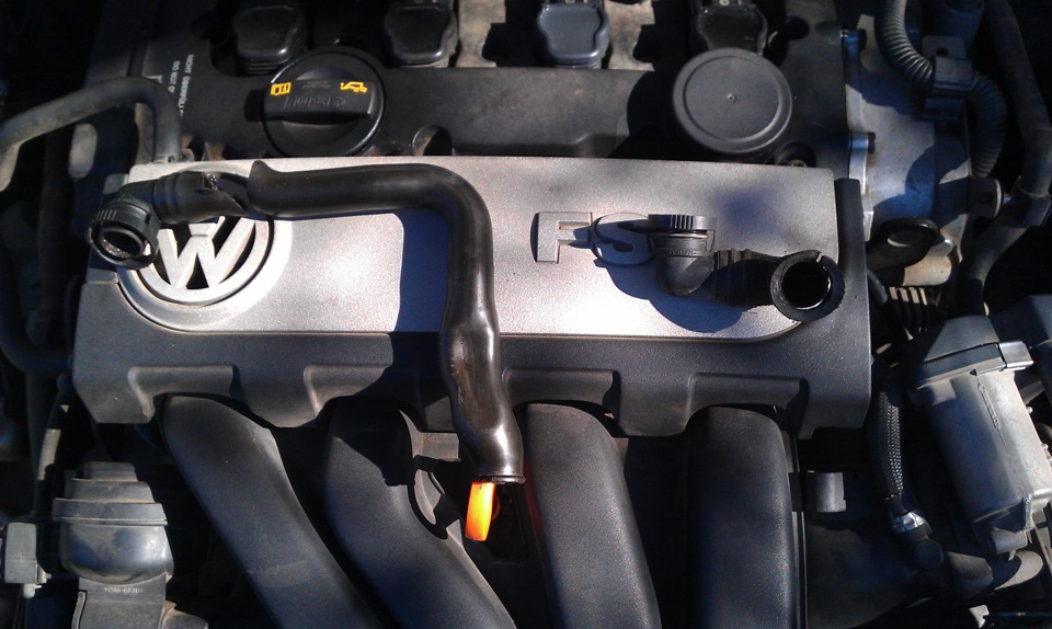

Причина была в двух патрубках вентиляции и отвода картерных газов, при осмотре — тот что справа короткий — был треснутый и в том месте вокруг было влажно и немного замаслено,
правый патрубок короткий

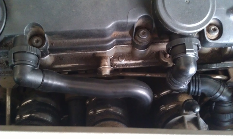

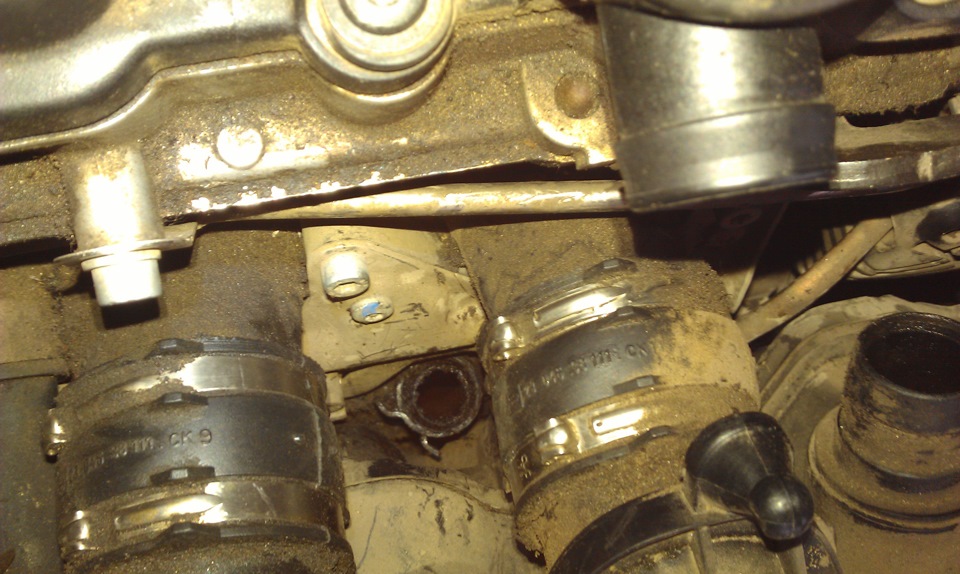

тот который слева и длинный развалился в руках, его нижняя часть болталась между патрубками впускных коллекторов.
левый патрубок длинный
Снял я их, списал партномера.
снятые оба патрубка
Скажу от себя сразу, что если снять оба патрубка и завести двигатель в надежде доехать до какой нибудь СТОшки, то обороты сразу же будут 3000 по тахометру, без длинного патрубка можно ещё как то ехать, но без короткого патрубка нет.

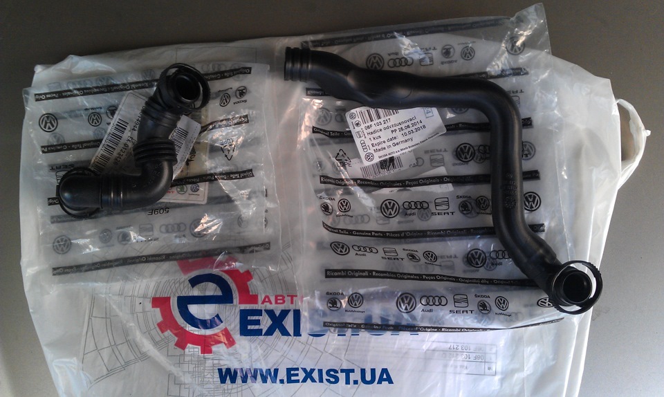

Благополучно доехал до места дислокации своей тачки, побежал искать патрубки, взял на Existe, цена вроде была адекватная и по срокам доставки.
Патрубки получил быстро, дело оставалось в их замене.
Exist.ua рулит, но не всегда!
новые патрубки

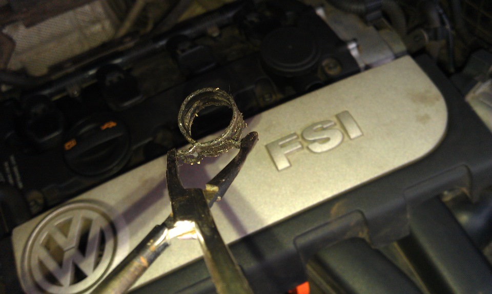

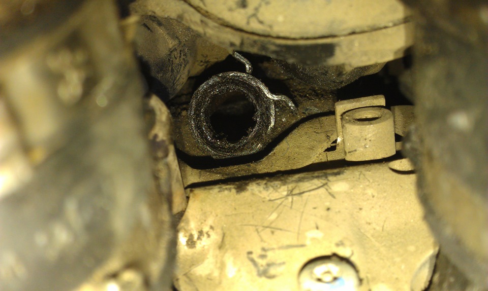

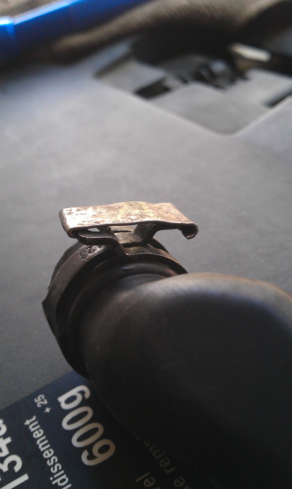

И вот тут начались качели, так как решил сам всё это дело поменять, казалось бы что там менять раз и два, да не тут то было, правый короткий можно быстро поменять, а левый чтобы вставить нижнюю часть которая находится между впускными коллекторами в глубине двигла и чем достать пластинчатый хомут, который очень жёсткий, это вам не китай какой ни будь, а VAG!

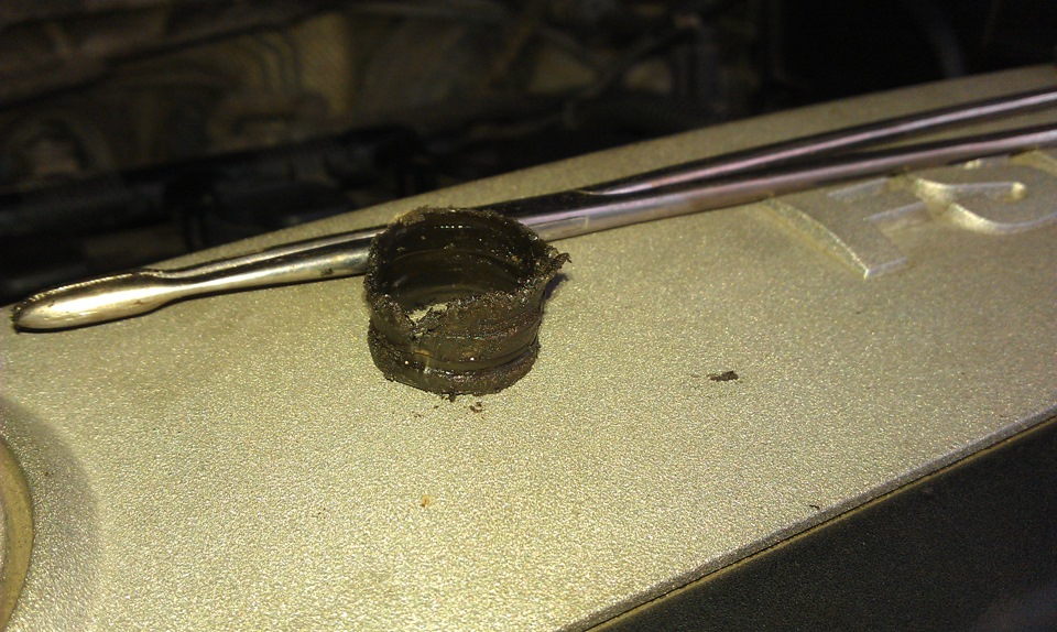

И под этим хомутом остался фрагмент патрубка.
хомут с остатком патрубка
чем достать?
Чтоб снять этот хомут или установить патрубок обратно при этом поставить этот хомут обратно, надо пол двигателя разобрать.

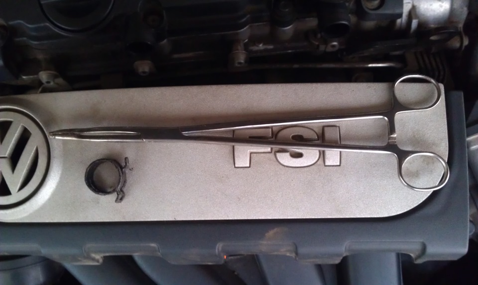

Дома в раздумьях своих столкнулся с мамой ну и невзначай спросил её, нет ли чего-нибудь такого узкого и длинного, чтобы можно было взять крепко.
Ответ поступил незамедлительно и показываетхирургические зажимы, длина 270 мм, вообщем то что доктор прописал, кстати по профессии она доктор.
С большой улыбкой на лице понёсся снимать хомут.
Для решения этой траблы, была проведено так сказать хирургическое вмешательство при помощи этих хирургических зажимов для остановки кровотечения, за 5 сек снял пластинчатый хомут и остаток старого патрубка.
снятый хомут
снятый остаток патрубка
Ставить обратно новый патрубок сложнее, для этого было придумана пластинка из жести что было под рукой, этими же зажимами согнуты края с двух сторон как зацепы, затем сжат хомут и вставлена эта пластинка,
самодельная пластинка
Новенькие и свеже установленные
дальше всё это дело одеваем на новый патрубок и вставляем на его штатное законное место таким образом чтобы видно было его хоть одним глазом, берём зажимы и снимаем эту пластинку, ну дальше всё легко.

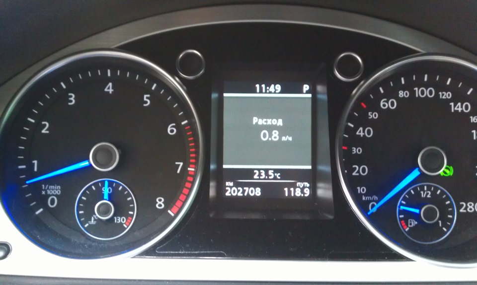

Итого расход на прогретом ХХ – 0.8 л/100 км,
расход на холостом ходу

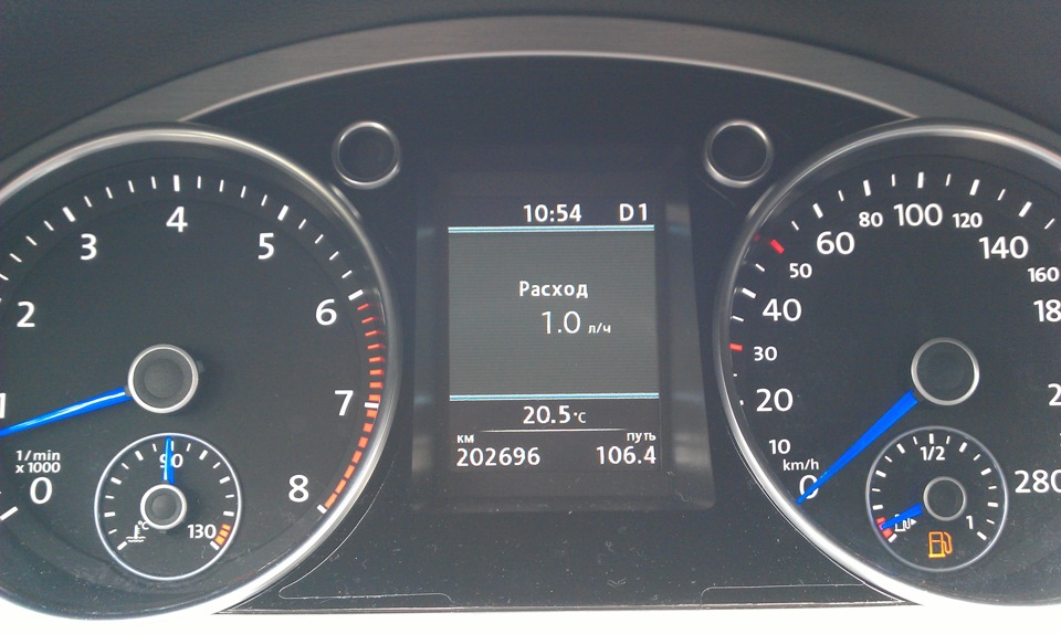

драйв на месте – 1.0 л/100 км,
расход драйв на месте

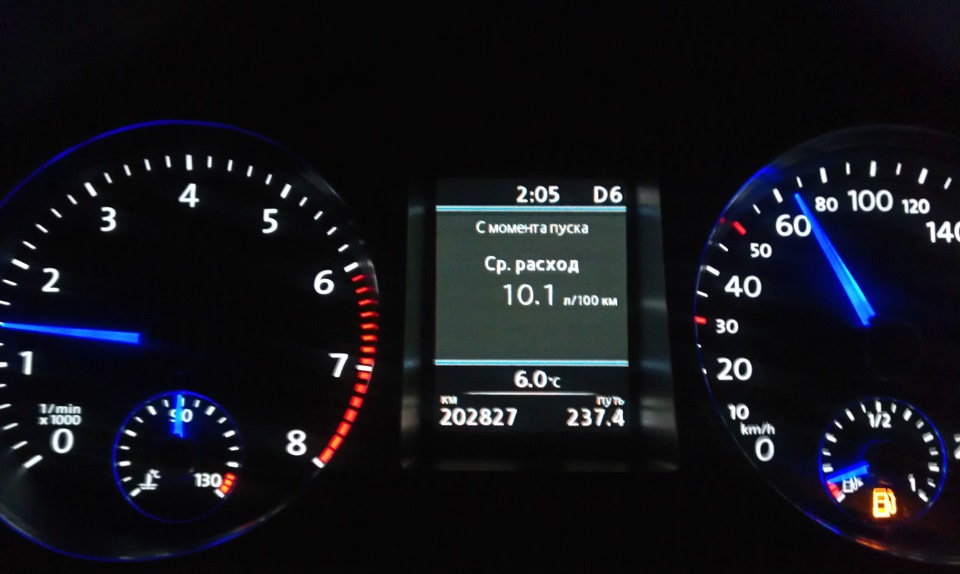

драйв на ходу средний расход по БК – 10-10.5 л/100 км.
