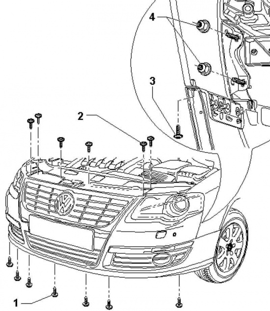

1. Снимаем бампер.
Описывать снятие бампера не имеет смысла, в сети много отчётов как это сделать, если кто не знает, то может посмотреть видео, а я просто приложу картинку из эльзы.

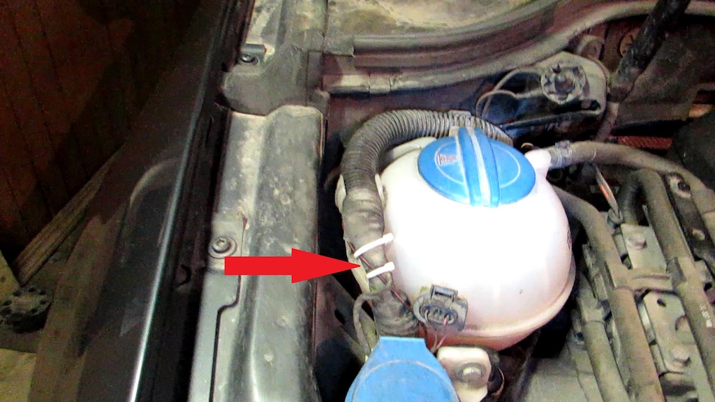

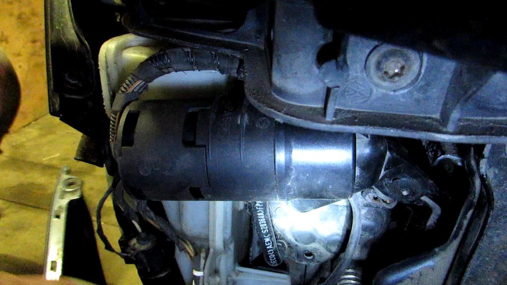

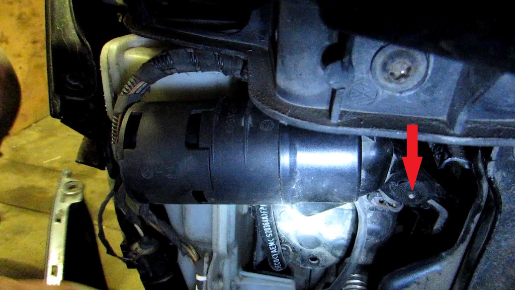

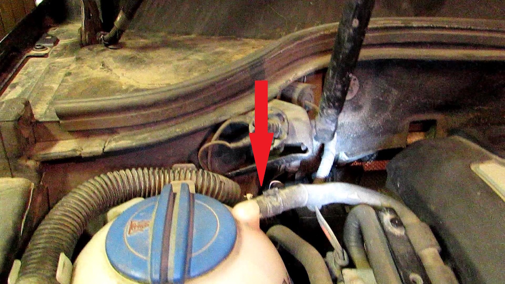

2. Рядом с бачком омывателя видим саму вебасту.

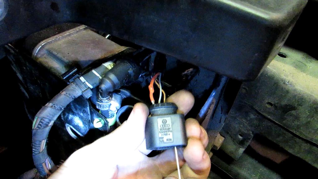

3. Нам надо добраться до фишек, для этого необходимо снять глушитель на входе.
Берем что-то тонкое, например, шило и вставляем в середину клипсы и выталкиваем клин из клипсы.
После этого легко снимаем клипсу.
Отводим влево и тянем вверх глушитель и он снимается, открывая доступ к нужной фишке.

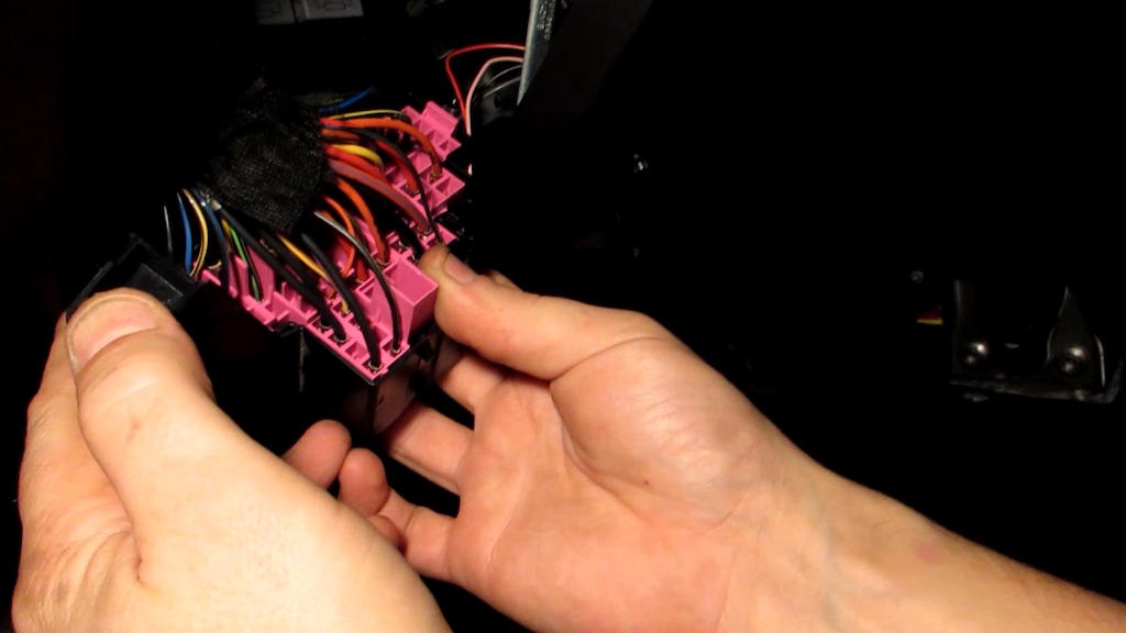

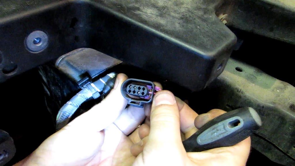

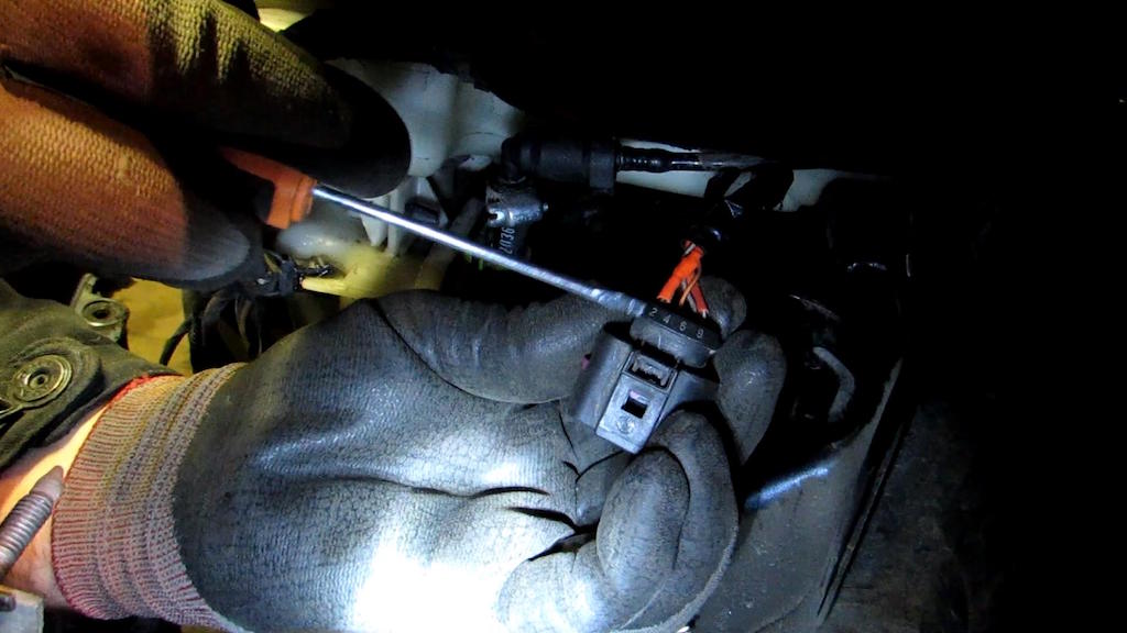

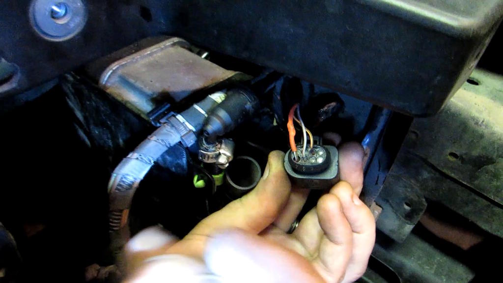

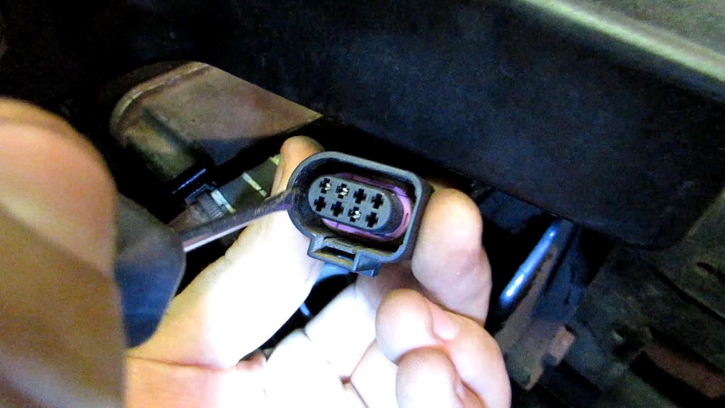

4. Теперь вытаскиваем среднюю фишку на восемь пинов.
5. В самой фишке вытаскиваем розовый фиксатор.
6. Теперь выталкиваем чем-то тонким заглушку из фишки под номером 2.

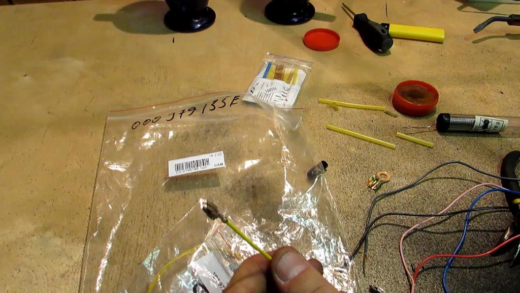

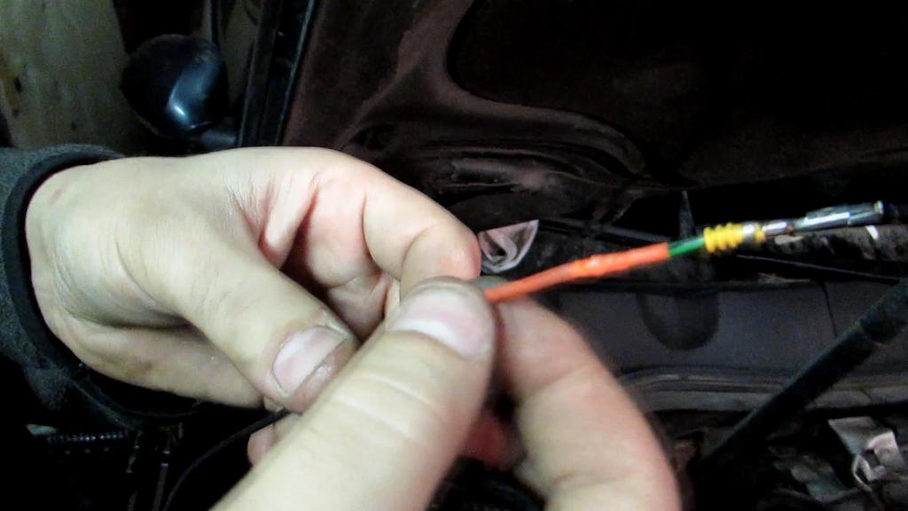

7. Берем длинный провод и пин для фишки.
Мы взяли провод 0,75 и пин вытащили из старой фишки, которая нашлась в загашнике.
Но сам провод с пином можно и купить если потребуется.
Спаиваем все вместе и одеваем термоусадку.
8. Вставляем наш провод в гнездо под номером 2 и собираем обратно фишку.
9. Тянем провод по гофре в салон, закрепляя его или изолентой, или маленькими хомутиками.
Там где сама гофра, провод можно убрать в неё.

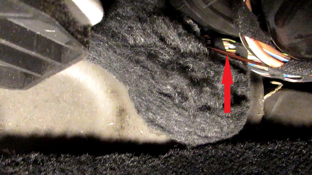

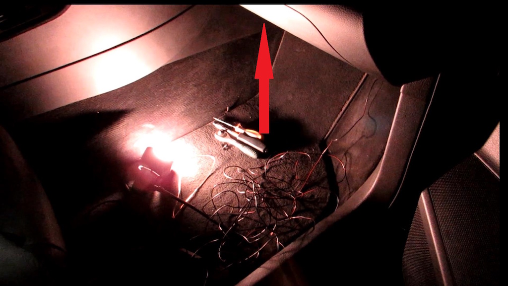

10. Теперь переходим в салон с пассажирской стороны.
Берем проволоку для протяжки кабеля.
Снимаем накладку, закрывающую салонный фильтр и протягиваем проволоку рядом с проводами из салона в моторный отсек.
Соединяем провод с проволокой и затягиваем его в салон.

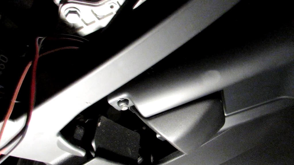

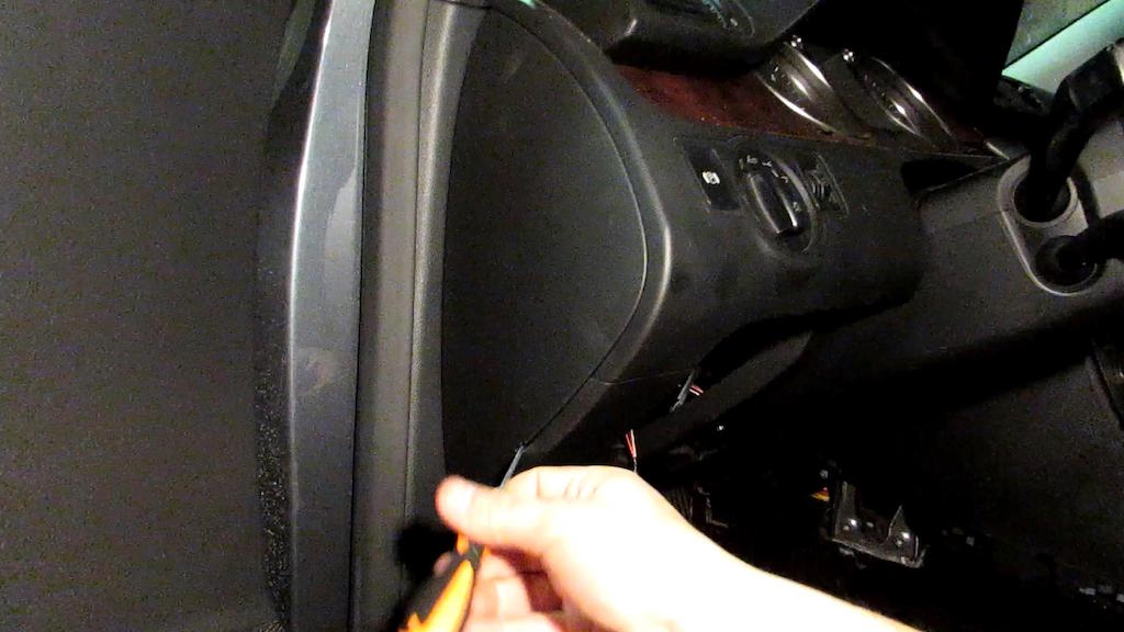

11. Снимаем боковую накладку, откручивая единственный торкс и тянем её вниз.
Прокладываем провод по идущим жгутам к водительской стороне.

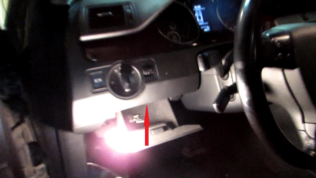

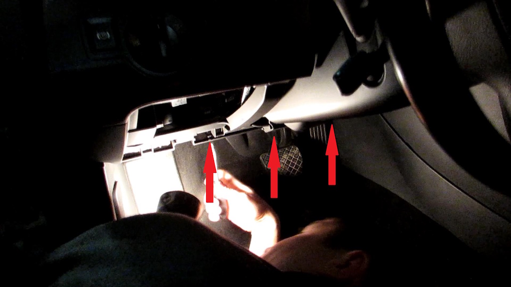

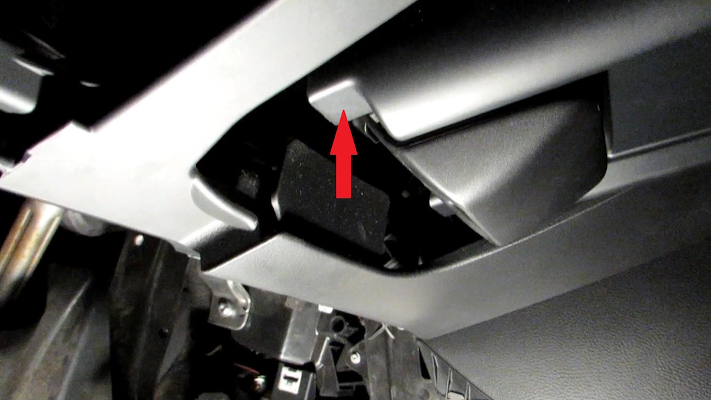

13. Снимаем маленький бардачок.
Открываем его и вверху надавливаем на фиксатор.
После того как он выйдет из фиксатора, просто тянем на себя.
14. Снимаем накладку под рулем.
Откручиваем три торкса и тянем вниз.
Потом чтобы ничего не мешало, отсоединяем диагностический разъем и подсветку ног.

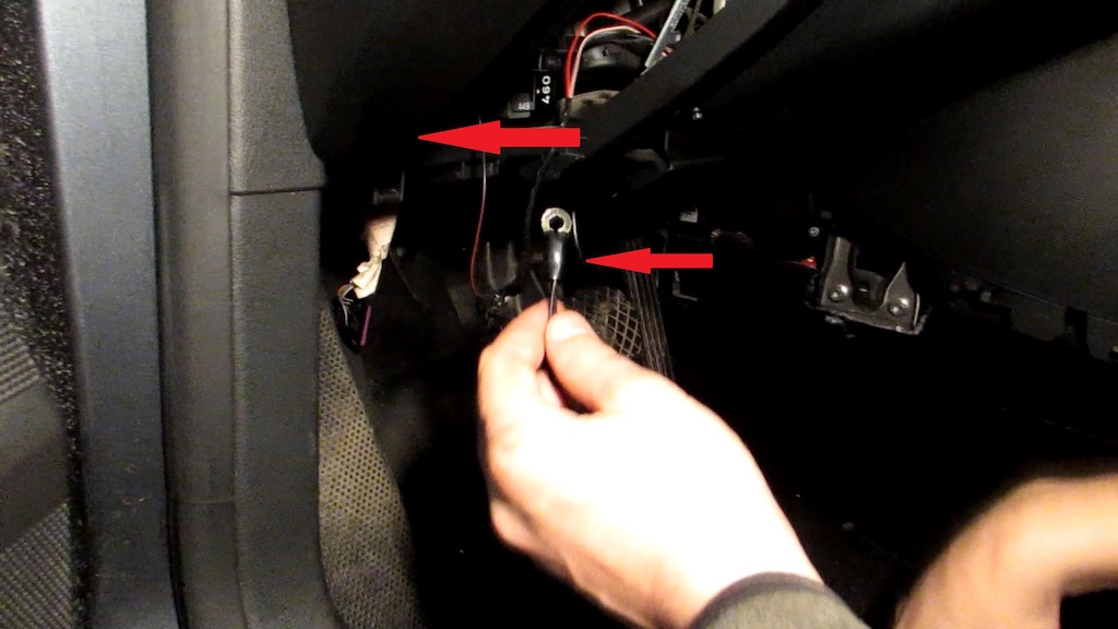

15. Теперь устанавливаем кнопку-светодиод.
Мы выбрали место под рулём, чтобы она не выделялась на торпеде. Сверлим дырку сверлом на 8.
16. Берем провод с пином для блока предохранителей.
Мы купили провод с номером 000979135E и режем его пополам, затем эту половинку подсоединим к плюсу модуля и кнопки-светодиода.

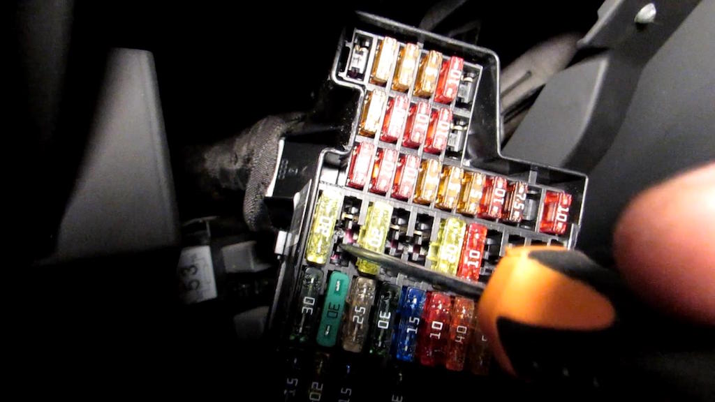

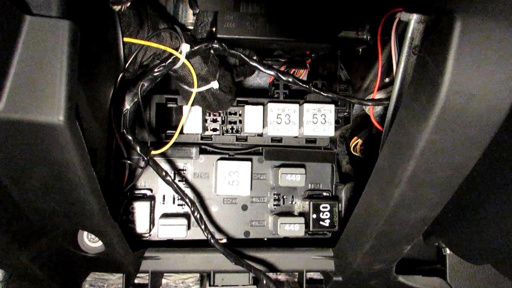

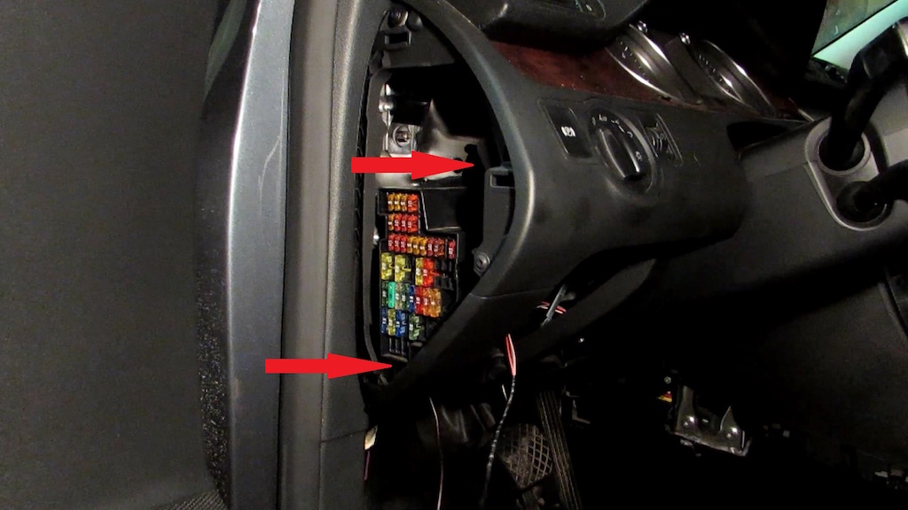

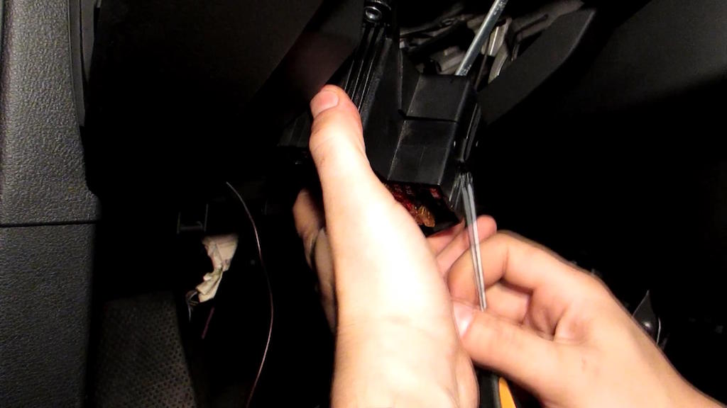

19. Снимаем блок предохранителей.
Открываем крышку.
Теперь откручиваем два винта держащих сам блок и заводим блок внутрь салона.
Открываем заднюю крышку блока, просто отстёгивая по периметру фиксаторы.
20. Теперь ищем где есть постоянный плюс, у нас он оказался в свободных местах под номером 23.
Ищем где с обратной стороны нужно вставить наш провод и вставляем его.
Затем собираем блок предохранителей и ставим его на своё место.

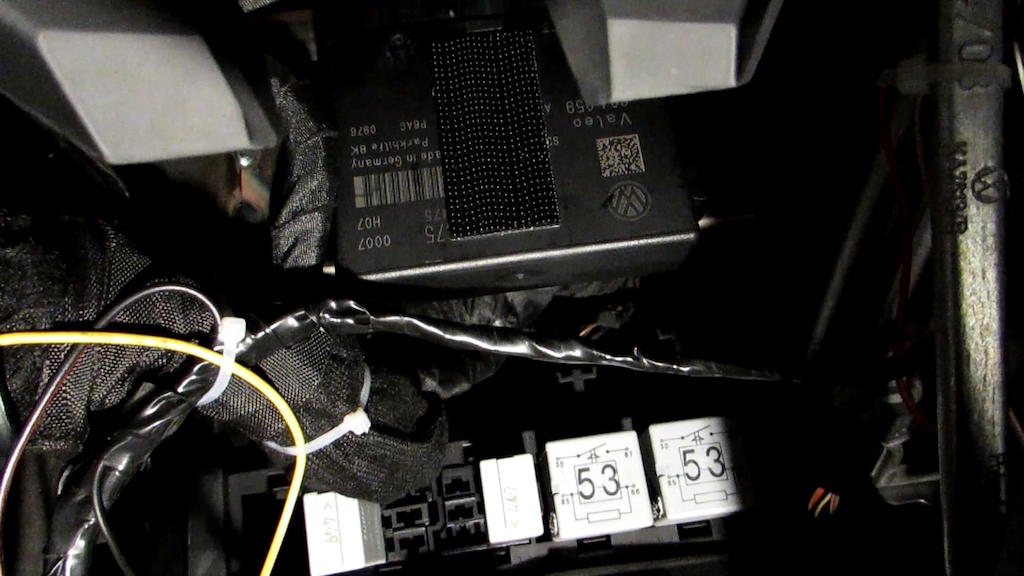

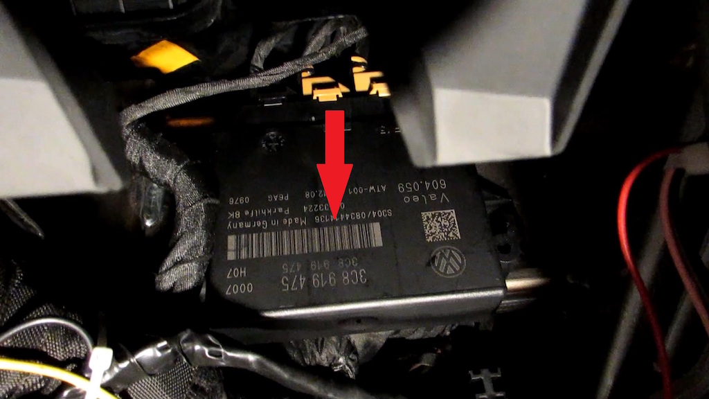

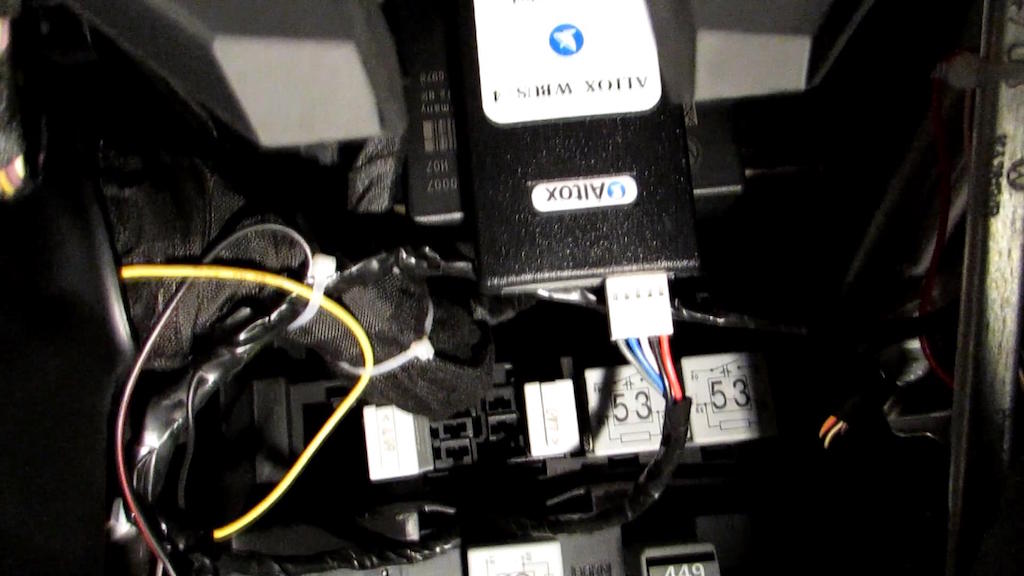

21. Теперь настало время подключать сам модуль и приклеить его в укромное место, но надо учитывать, что желательно иметь к нему лёгкий доступ, для замены сим карты.
Т.к. бардачок снимается за 5 секунд, значит за ним ему и лучше находиться.
Клеим одну сторону скотча из комплекта к самому модулю, а вторую часть на блок выше блока с реле, проверяя, чтобы не мешало закрываться бардачку.
Вот и всё, теперь вставляем сим карту настраиваем сам модуль с помощью смс, так как нам удобно.
В инструкции довольно подробно написаны все команды.
Проверяем на работоспособность и собираем всё обратно.
