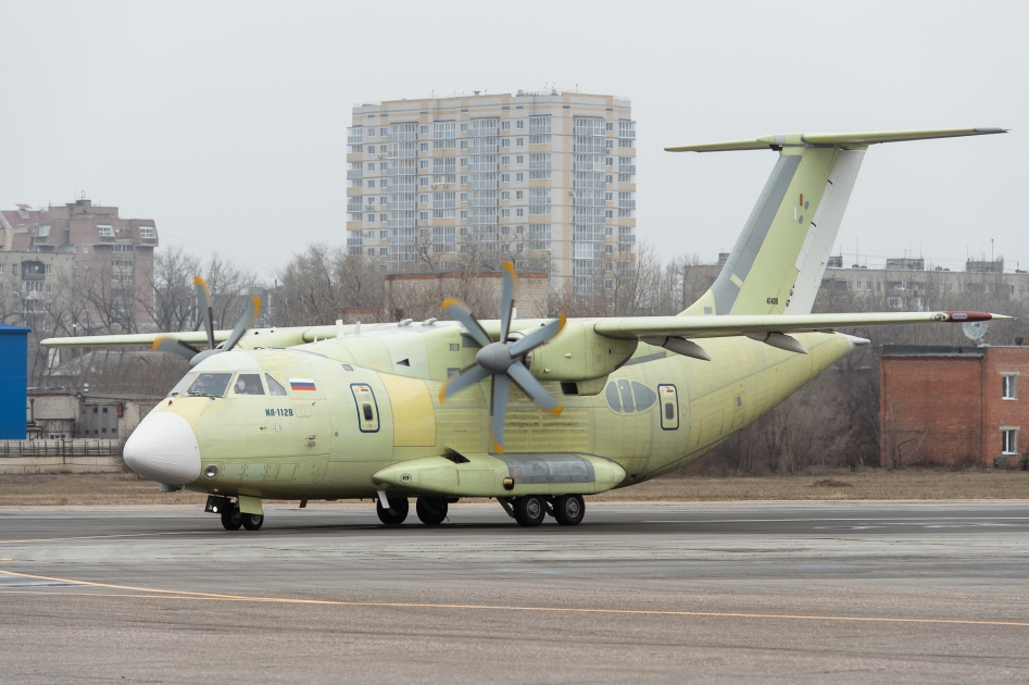

    Разрушение бака или топливопровода
    На БТ в новостях показали это видео. Сообщили, что экипаж уводил самолет он населенного пункта и не успел катапультироваться.
    Если по кадрам посмотреть видео, пламя шуровало практически до хвостового оперения. Как я понимаю, в современных двигателях есть системы пожаротушения. При его задействовании прекращается подача топлива. А тут факел до хвоста.
    На 40-й секунде видео самолет начал крениться на правый борт. Видимо экипаж пытался выровнять самолет, но на 46-й секунде крен резко увеличился, самолет практически перевернулся, по крутой траектории врезался в землю на 50-й секунде. Практически у экипажа было 4-е секунды, но самолет был вверх ногами .... Похоже шансов у экипажа не было.
    Бесконечно жалко летчиков. Но работа у них такая.
  2. #1862
    Получено: 14,830
    системы катапультирования в таких бортах конечно нет, это не истребитель
    максимум - дырка в полу, чтобы выпрыгнуть
    но тут конечно без вариантов...
    пишут, что скорее всего экипаж даже не понял в чем дело, т.к. горел не движок, а крыло
    и возможно система предурпреждения о пожаре в движке не сработала либо не успела сработать, пока не перегорела проводка там
    а крен развился скорее всего из-за прогара закрылков/элеронов
    ну либо движок они остановили, а он не так зафлюгировался и создал неепическое сопротивление встречное
    что видно - в момент бочки пламя пропало - т.к. винт перестал вращаться и раздувать пламя

  4. #1864
    Получено: 14,830
    кстати этот Ил как будто с закосом под 130й сделан
    только 2 движка
    и пишут, что:
    "при задании на постройку рассчитывали на 4 члена экипажа, получили 2.
    Из-за ошибок в проектировании самолет оказался тяжелее чем требовалось на 2.5 тонны.
    Перед КБ Климова стояла задача дотянуть ТВ7-117СМ (2650 л.с. ) до ТВ7-117СТ ( 3000 л.с.). При это КБ Ильюшина понимало что это всего лишь необходимый минимум и самолету желательно иметь двигатель мощностью не менее 3500 л.с. Что имеем? 3100.
    Предписано было создать транспортный самолет двойного назначения грузоподъемностью 6 тонн, получили 4.5-5.0.
    По признанию Таликова, старые кадры поначалу вообще были отстранены от проектирования этого самолёта. Дабы не делить с ними лавры грядущих побед. Так сказать, возьмём горы с молодым задором. Их позвали только когда выяснилось, что одно в другое не залазит - чтобы помогли засунуть. А потом, когда все увидели то, что получилось, главный кандидат на правительственные награды спрыгнул на строительство дорог. Сегодня мы получили конечный результат эксперимента."
    ну и Толбоев до кучи:
    "Толбоев рассказал радиостанции «Говорит Москва:..."Там нет катапультирования. Это военно-транспортный самолёт, замена Ан-24, Ан-26. Самолёту лет 30 уже — и в Воронеже его делали, и в Узбекистане... Его начали создавать, но СССР распался, и про него забыли. Сейчас возобновили, потому что в военно-воздушных силах нет военно-транспортного самолёта, который мог бы оперативно доставить людей... Не знаю, что могло произойти. Система пожаротушения должна работать чётко: первый режим, второй режим — автоматические, третий — ручной. Но, когда идёт разрыв гидросистемы, там есть клапана и АМГ-12 жидкость, которая не тушится ничем, если эта гидросистема вспыхивает, её уже не потушишь ничем. Я выражаю самые искренние соболезнования. Я Колю Куимова знал прекрасно. Хороший лётчик, великолепный. Но от него уже ничего не зависело".
    думаю, Василий имел в виду не столько катапультирование, сколько покидание крафта

  7. #1867
    38,788
    Это был всего 16ый полёт данного борта.
    О проблемах двигателей на нём говорилось.
    Борт подгоняли для участия на форуме Армия в парке Патриот.
    С одной стороны хорошо, что сырой экземпляр упал сейчас, а не на показушных полетах, а то был шанс больших жертв

  12. #1872
    Получено: 14,830
    говорят он прилетел с Жуковского, сел и не глуша движки снова решили кругаля дать
  13. #1873
    38,788
    У него был запланирован тренировочный пролет над Патриотом
  14. #1874
    Получено: 14,830
    8 проблем с этим двигателем
    «О проблеме перегрева правого двигателя было известно и раньше, еще в ходе испытательных полетов. У машины также были ограничения по времени полетов, чтобы не перегружать и не перегревать двигатель. Ограничения были как по времени, так и по дальности. И они были превышены в три раза при перелете Воронеж — Жуковский», — рассказал собеседник Telegram-канал.
    еще другой слух:
    "Постоял минут 10 у противоположного торца и взлетел на тренировку обратным курсом. Успел сделать пару-тройку кругов. На очередном кругу выпустил шасси и начал, ИМХО, заходить на посадку со стороны КДП. Уже над торцом стало видно пламя из правого двигателя и заработала СПТ. Вроде как потушили. Так показалось поначалу, но увы... дальше уже шел в сторону от полосы с тлеющим движком, который потом вспыхнул второй раз и уже фатально. Движки может и так себе, но СПТ точно сработала не так как надо"

  18. #1878
    Получено: 14,830
    он по-моему и предназачен для посадок на плохих грунтах
    просто в такой ситуации убирать шасси - дополнительную энергию расходовать имхо, если движок уже не работает
  19. #1879
    А ты точно любитель авиации?
    Какую набуй, энергию, Миша? Пока работает хоть один двиг, если не "разомкнуты" бортовые магистрали, все будет работать.
    И дать команду гидронасосу качать гидруху через условно - клапан уборки колес, никакой энергии ты сверхнормы не потратишь.
    А вот сопротивление набегающему потоку, выпущенные стойки оказывают достаточно большое. Вспомни, даже в Ил2, уборка колес сразу 20-30 кмч добавляла. А если ты идешь на пределе сваливания, тебе каждый пук важен
    Кто?
  20. #1880
    Получено: 14,830
    посмотри - стоек у него нет по-сути
    колёсики мелкие...хотя учитывая, что этому утюгу с рождения не хватало тяги - соглашусь
