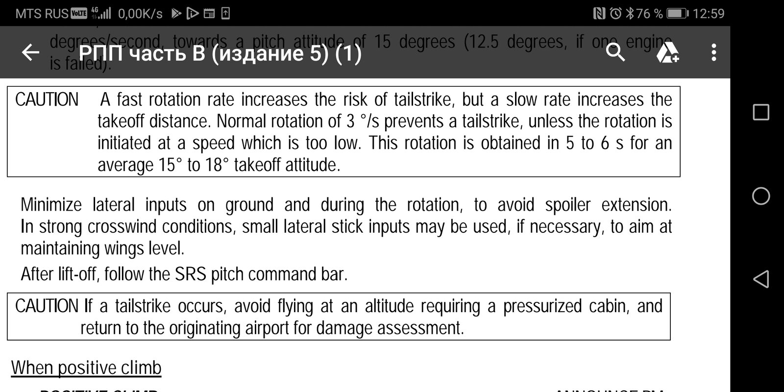

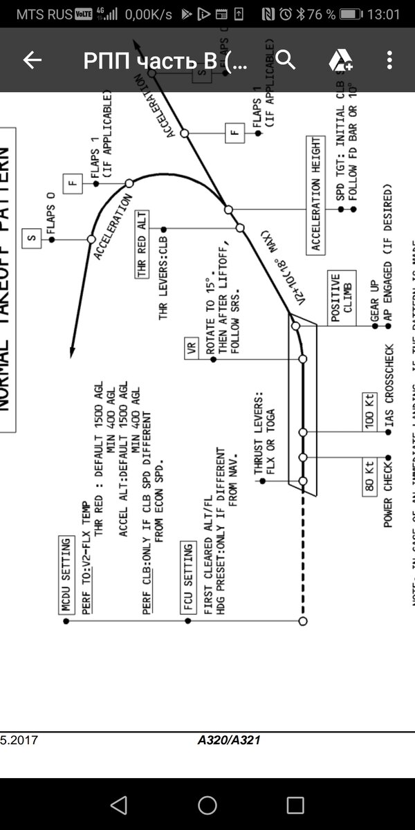

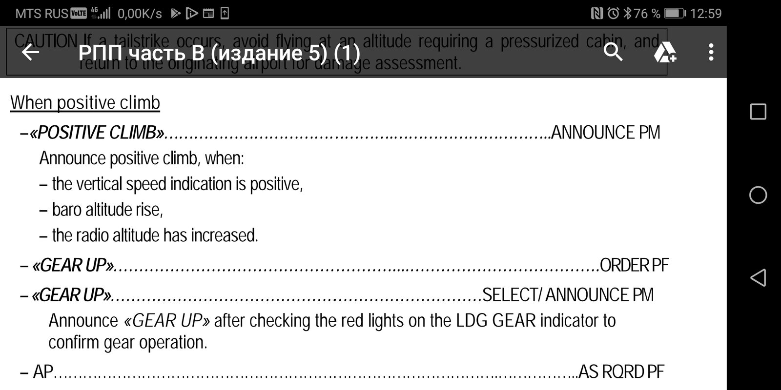

    1. На взлете самолет прет вверх. Даже 321-й.
    2. Шасси убираются "автоматом".
    3. При взлете полосу видно "не очень хорошо". Даже на 321, с его ограничением по тангажу.
    Если первый двигатель встал ПОСЛЕ отрыва, то за время нужное для оценки ситуации:
    1. Высота будет никак не меньше 100ft (а скорее 200).
    2. Шасси будут находиться в процессе уборки (или в убранном положении).
    3. Остаток полосы не видно.
    И в этих условиях он бы решил садиться, предполагая (не видно же) впереди километры бетона? Ну, ок. Приняли решение садиться:
    1. Плавно убираем режим, выходим в горизонт. В этот момент можно оценить остаток полосы.
    2. Одновременно выпускаем шасси.
    3. После выпуска шасси садимся на ПОВЫШЕННОЙ скорости (механизация).
    4. Не забываем о перебалансировке самолета при изменении тяги и выпуске шасси. Это все нужно отработать вручную. THS на этих этапах полета и высотах работать не будет.
    И сколько на все это нужно полосы? 3 км от точки отрыва точно хватит?
    Так что мне кажется, что это больше напоминает цирковой номер, а не полет с пассажирами на лайнере.
    Не сомневаюсь, что Гарнаев это прекрасно сам понимает. И в ситуации потери одного двигателя ПОСЛЕ взлета (когда нет оснований предположить, что скоро и второй встанет), несмотря на длинную полосу он продолжил бы взлет.
    Обзор из кабины:
    При этом тангаж вот такой:
    Шасси убираются при positive climb, то есть практически сразу. До раздумываний "а может сесть, полоса же вроде длинная"...
    А это для наглядности:
    https://aviaforum.ru/threads/avarijn....46864/page-33
