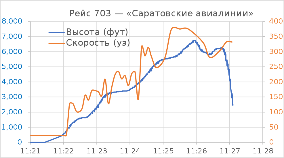

Ростов - потому что резко спикировал (есть инфа, что скорость при входе в воду около 1000 км/ч)
Саратов - потому что возможно дело в трубках Пито

а вот Саратов - да, тоже взлет, первые минуты, неустойчивый набор - начали руками рулить газ прибрали/добавили кабрирование/пикирование - пока разбирались че да как со скоростью - потеряли высоту, хотя видимость была ок

ну сделали пилоты своими действиями из устойчивого набора неустойчивый, и что?
