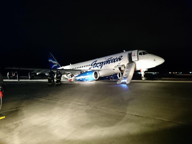

    Суперджет Якутия
    восстановлению не подлежит
    возможная причина: уступ на полосе

    09.10.2018 ночью в аэропорту Якутск произошла авария самолета RRJ-95B RA-89011 АО «Авиакомпания «Якутия».
    Выполнялся регулярный пассажирский рейс по маршруту Улан-Удэ – Якутск. На борту самолета находились 5 членов экипажа и 91 пассажир.
    Данные на экипаж воздушного судна:
    командир воздушного судна – 1965 г.р., линейный пилот, общий налет 13125 часов, в качестве командира самолета RRJ-95 – 1080 часов;
    второй пилот –1980 г.р., коммерческий пилот, общий налет 3200 часов, на самолете RRJ-95 – 1300 часов.
    На аэродроме Якутск с мая 2018 года производятся работы по реконструкции взлетно-посадочной полосы (ВПП-05R/23L), в связи чем порог ВПП-05R был перенесен в сторону контрольной точки аэродрома (КТА) на 1150 метров, а располагаемая посадочная дистанция ВПП-23L уменьшена до 2248 метров. Посадка воздушных судов на ВПП-05R запрещена. Информация о введенных ограничениях была включена в НОТАМ А4144/18.
    После посадки самолета на ВПП-23L (магнитный курс посадки 232°) произошло выкатывание самолета за пределы его рабочей части на расстояние около 250 метров на реконструируемый участок ВПП. При движении самолета по нерабочей части летного поля произошло разрушение основных опор шасси и повреждение силовых элементов планера. По предварительным данным, за медицинской помощью после авиационного происшествия обратились 4 пассажира.
    Посадка производилась в следующих метеоусловиях: ветер: 50° 3 м/с, видимость: более 10 км, облачность: значительная разорванная с высотой нижней границы 600 метров, кучево-дождевая, температура: минус 3°C, точка росы: минус 4°С, давление: QNH 1012 гПа.
    Первоначально состояние ВПП-23L оценивалось коэффициентом сцепления – 0,45. Эта же информация была передана, по предварительным данным, экипажу воздушного судна. Однако, при проведении после авиационного события оценки состояния искусственного покрытия на ВПП-23L был зафиксирован гололед, значения коэффициента сцепления после замера составили – 0,25/0,32/0,25, что может свидетельствовать о ненадлежащем поддержании в эксплуатационном состоянии элементов летного поля аэродромной службой аэропорта Якутск.
    Самолет RRJ-95B RA-89011 эксплуатировался с отложенной неисправностью – деактивировано реверсивное устройство двигателя № 2. Согласно ограничениям перечня минимального оборудования выполнение посадки с деактивированными реверсами двигателей допускается при коэффициенте сцепления не ниже 0,4.
    В марте 2018 года на совещании по проблемным вопросам эксплуатации аэродрома Якутск в период реконструкции ВПП Росавиацией обращалось внимание авиакомпаний на необходимость проработки дополнительных мер, направленных на обеспечение безопасной эксплуатации воздушных судов с учетом ограничений взлетно-посадочной дистанции.
    В 2018 году Росавиацией в ходе проведения проверок деятельности АО «Авиакомпания «Якутия» на соответствие требованиям федеральных авиационных правил были выявлены существенные нарушения требований воздушного законодательства Российской Федерации, в том числе:
    нарушение максимальной продолжительности полетных смен летных экипажей воздушных судов;
    невыполнение технического обслуживания воздушных судов в установленные сроки;
    нарушение сроков замены изделий самолета с ограниченным ресурсом;
    фальсификация производственно-технической документации.
    По результатам проведенных проверок комиссиями Росавиации делались заключения о том, что система управления безопасностью полетов авиакомпании не в полной мере соответствует установленным требованиям, руководство авиакомпании не способно принимать эффективные меры по устранению недостатков в деятельности авиапредприятия.
    В настоящее время Росавиацией рассматривается вопрос о внесении ограничений в действие сертификата эксплуатанта АО «Авиакомпания «Якутия» в соответствии с требованиями федеральных авиационных правил.
    После авиационного происшествия работы по эвакуации самолета с ВПП продолжались более 12 часов, что свидетельствует об отсутствии в аэропорту необходимого оборудования и надлежащей подготовки персонала. Как следствие, деятельность аэропорта была частично парализована – обеспечивался только вылет воздушных судов (на прием воздушных судов аэропорт был закрыт).
    В марте 2017 года письмом от 13.03.2018 № Вн-2589/04 Росавиация обращала внимание операторов аэродромов на необходимость наличия оборудования для эвакуации воздушных судов, потерявших способность двигаться, для эксплуатируемых типов воздушных судов.
    Следует также отметить, что ежегодно Росавиацией готовятся и направляются в адрес организаций гражданской авиации рекомендации по принятию дополнительных мер, направленных на снижение рисков, связанных с нарушениями, приводящими к выкатываниям воздушных судов за пределы ВПП. На эти же вопросы акцентировалось внимание в директивном письме Росавиации от 30.07.2018 № Исх-18920/02 «Об организации контроля подготовки организаций гражданской авиации к выполнению и обеспечению полетов в осенне-зимний период 2018 – 2019 годов».

    Пилот, который выполнял тот самый злополучный рейс на самолете авиакомпании «Якутия» Sukhoi Superjet 100 в минувшую среду рассказал подробности инцидента.
    В самом начале стоит отметить момент, о котором мы упоминали ранее. А именно, что согласно показаниям очевидцев и фото/видео съемкам, сделанным на месте, можно с легкостью заметить, что присутствует перепад уровня асфальтового покрытия взлетно-посадочной полосы.
    И это не удивительно, ведь аэропортовая территория находится на стадии ремонта в течение последних 2-3 лет. В связи с этим длина полосы была сокращена. Но для совершения посадок и взлетов, подчёркиваем, при нормальных внешних условиях, этого достаточно.
    Теперь к деталям.
    Самолёт приземлился в аэропорту в ночь со вторника на среду в 02:30 местного времени. Перед посадкой пилотов проинформировали о том, что коэффициент сцепления с поверхностью составляет больше 0.40 (норма 0.30) и есть небольшой снегопад. Однако, со слов пилота, после касания земли, самолёт вёл себя как-будто он находится на катке.
    Более того, в конце взлетно-посадочной полосы лайнер наткнулся на бетонный выступ высотой около 30 см (то, о чем упоминалось выше) из-за чего подломились стойки шасси. Отсутствие пожара после столкновения двигателей с землёй удалось избежать ввиду низкой скорости движения самолёта.
    Сразу после случившегося капитан воздушного судна запросил произвести повторную проверку коэффициента сцепления с землёй. Он оказался ниже допустимого – 0.25.
    Казалось бы, уже всё практически понятно: слабое сцепление с покрытием, ремонт ВПП и уменьшение её длины сыграли свою роль, но нет. Авиационные инциденты не происходят просто так. Это, как правило, цепочка событий, которые могут тянуться несколько часов, суток, а после привести к плачевным результатам.
    Ситуация становится ещё более интересной, когда выяснилось, что буквально за час до случившегося другой лайнер авиакомпании «Якутия» (RA-89038) при посадке повредил 4 шины из-за плохого сцепления с ВПП (самолёт позже вернулся к выполнению полётов, когда все повреждённые покрышки были заменены). Службы аэропорта не приняли абсолютно никаких действий и никак не отреагировали на претензию перевозчика и в следствие чего произошло происшествие с лайнером RA-89011. И только после этого все лайнеры авиакомпании «Якутия», находившиеся в небе, были переправлены в ближайший аэропорт города Не́рюнгри (город, расположенный в 800 км от Якутска).
    С тех пор капитан воздушного судна и первый пилот дали множество словесных и письменных объяснений о случившемся и пилот, который поведал нам об этой ситуации до сих пор не знает какой исход их ждёт.
    На просторах Телеграмм и в сети уже есть новости о возможном отзыве сертификата эксплуатанта у авиакомпании «Якутия». Однако факты, описанные выше, говорят о том, что в инциденте в среду пилоты не виноваты. Более того, многие сетуют на проблемы самолёта, но и это здесь маловероятно.
    В Якутск уже прибыла команда из пяти специалистов компании Гражданские Самолёты Сухого. Однако к самому самолёту и месту инцидента на момент написания этого поста их не допустили.
    Большие вопросы к службам аэропорта города Якутск. И мы надеемся, что все виновные в этом будут наказаны.

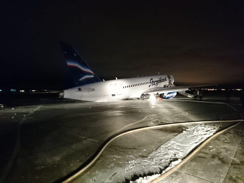

    еще реверс у них неисправный был
    а стойки сложились вперед, что немного странно
  10. #250
    Чубакка, перелогинься
    Железяка, не рефлексуй.
    Скучное у тебя кино
  11. #251
    38,788
    об этом они знали и летели в рамках ограничений
    Назад.
  13. #253
    ок, логично всё
    прочитал в сводке просто " ОСНОВНЫЕ СТОЙКИ ШАССИ СЛОЖИЛИСЬ ПО ХОДУ ДВИЖЕНИЯ ВС" - не понял как понимать
    движение же вперде

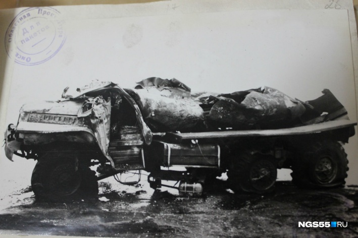

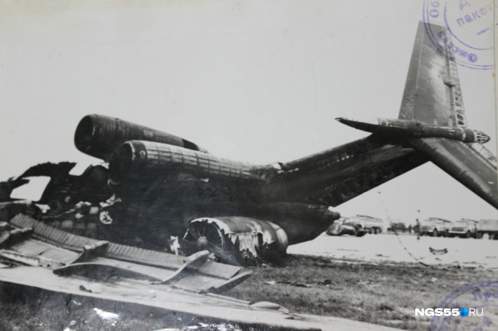

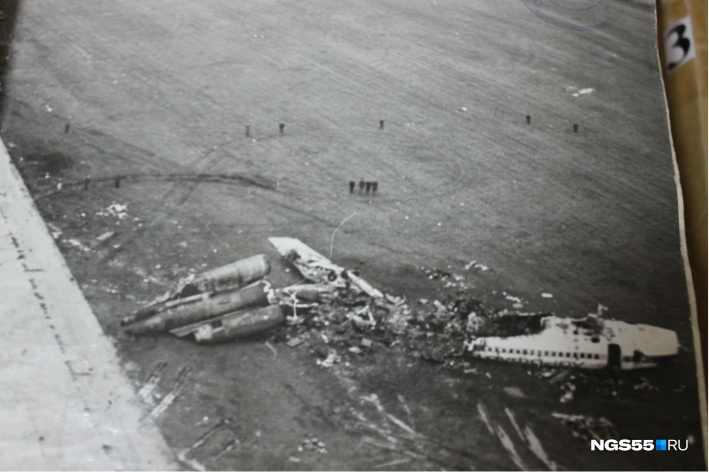

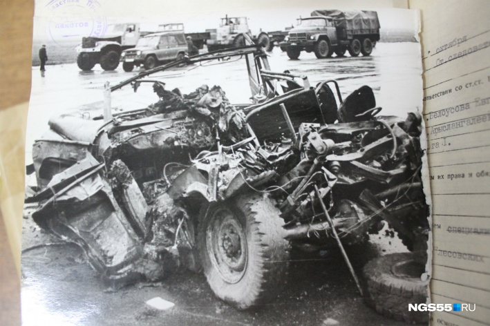

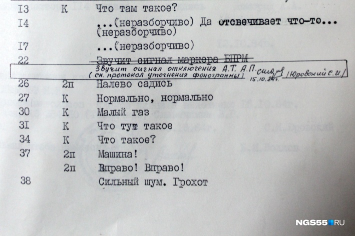

    1984 год, Омск, диспетчер заснул, что из этого вышло
    "— Так, связь есть, — произнес капитан. — Так, дверь там открыть.
    — Не открывается дверь, — ответил бортинженер, но на фоне шума капитан его не услышал.
    — Что такое?!
    — Дверь не открывается!
    — А?
    Начались возня, стук и шум. Среди них уже непонятные обрывки фраз: «Вылез, Петрович? Вылазь!.. Что ты волнуешься?.. А как открывать? Чем будешь?.. А там хоть пиджак!.. Открывай!..». В итоге экипаж выбрался через стекло
    Несколько страниц дела посвящены слову «...бодно», которое невнятно произнес диспетчер старта диспетчерам круга и посадки незадолго до крушения. Они два раза спросили у него: «Андрей, полоса?», на что он сонным голосом ответил: «...бодно». Последние поняли это как «полоса свободна», хотя на тот момент там работала наземная техника. По словам остальных сотрудников аэропорта, именно поэтому Ту-154 «дали добро» на посадку. Позже на допросе Андрей Бородаенко признался, что заснул на рабочем месте и этого разговора вообще не помнит.
    Из допроса Андрея Бородаенко следователем:
    — Почему ты спал?
    — Восьмого [октября] после ночи сдавал повторно кардиограмму, потом поехал домой. Девятого прошёл на МВЛ (местные воздушные линии. — Прим. ред.), выпили вдвоём бутылку «Славянки». Получил зарплату. Зашли и выпили по 100 граммов. В начале шестого часа вечера приехал домой. Десятого работал по хозяйству. Перед заступлением на дежурство спал с четырёх до шести часов вечера. Затем ходил за ребёнком в детсад. В 22 часа прошёл медосмотр. Чувствовал себя нормально.
    — Кому вы доложили, что полоса свободна?
    — Этой связи я не помню.
    — Бывали у вас случаи, что вы спали на работе?
    — Были случаи. Дремал.
    погибли 178 человек: 174 из них были на борту, ещё четверо работали в наземной службе. Диспетчер старта полностью признал вину и даже не просил снисхождения. Омский областной суд признал виновными четырёх человек. Диспетчеру старта Андрею Бородаенко и начальнику авиаотряда Борису Ишалову, который опоздал на работу и не провёл инструктаж с сотрудниками, дали по 15 лет колонии. Диспетчера посадки Василия Огородникова приговорили к 13 годам колонии, а начальника службы спецавтотранспорта Михаила Токарева, который без разрешения распорядился сушить полосу, — к 12 годам колонии. "
