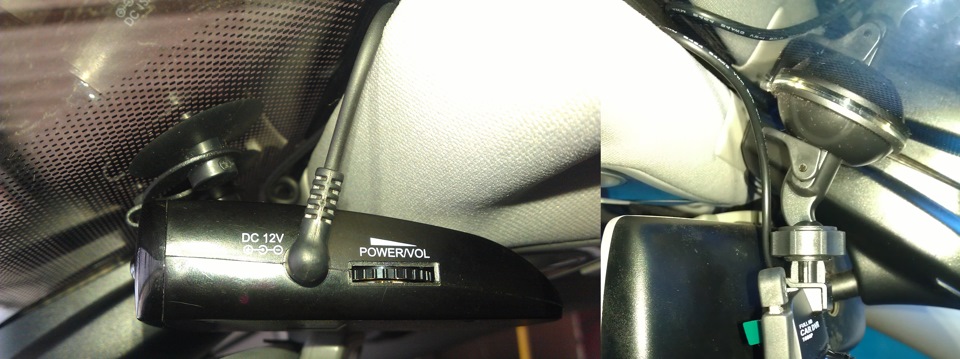

Всем привет, сегодня расскажу об установке, подключении радар-детектора и видеорегистратора, а так же о борьбе с висячими проводами.

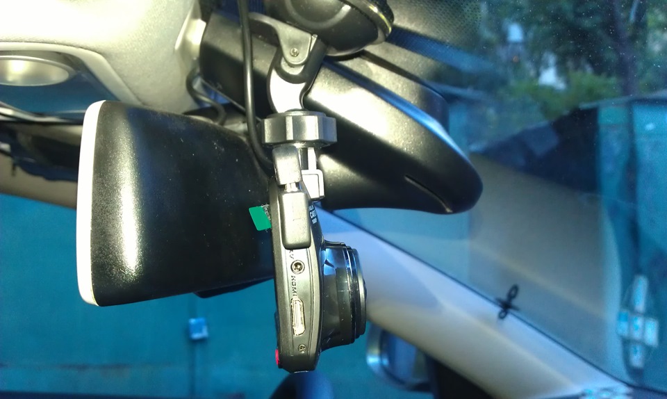

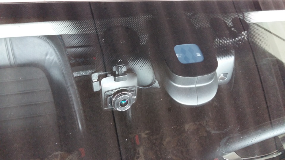

Установка очень простая, как радар, так и регик установлены, и держатся на своих штатных присосках, которые идут в комплекте.
Не стал придумывать и изобретать крепления, поставил на штатных присосках.
Вид изнутри
Вид с улицы
Снизу
В чём плюсы — присоски стоят в зоне шелкографии, возле датчика света и дождя, тем самым не так нагреваются на солнце и их с улицы не видно.
В любой момент можно всё снять без напряга, если необходимо, или установить в другое место.
Не так сильно бросается в глаза когда смотришь с улицы.
Ну и самое главное, что всё стоит компактно и в одном месте (главное чтоб самому нравилось).
Из минусов — присоски иногда отлетают, но это не так важно.

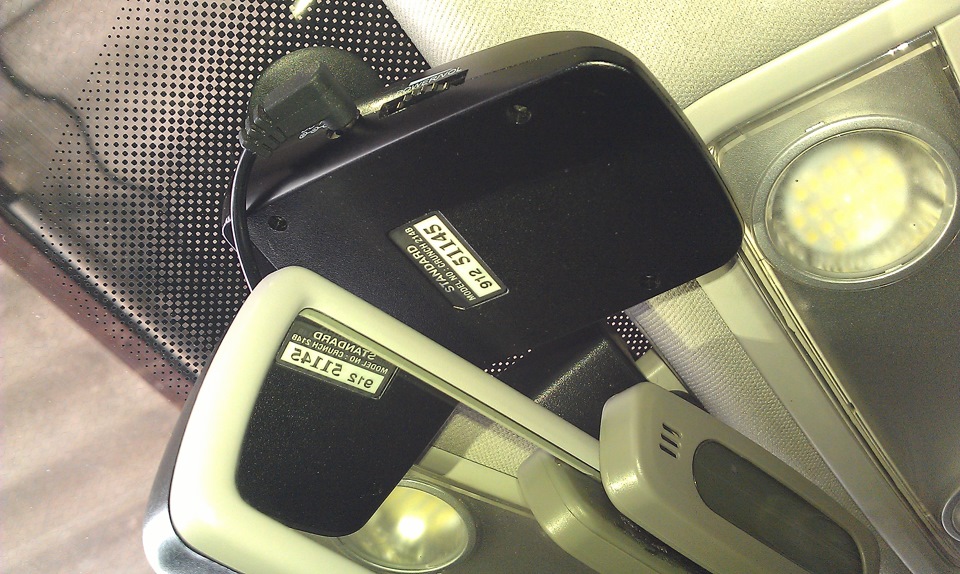

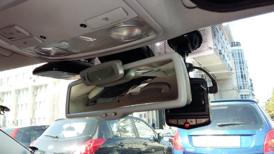

Раньше радар стоял на торпеде над приборкой и старый регик который снимал видео не очень, но номера видно, стоял примерно по середине торпеды, от них тянулись висячие провода в гнездо прикуривателя через резетку разделитель, что очень раздражало, как бельмо перед глазами, и вечно путаешься в этих проводах.

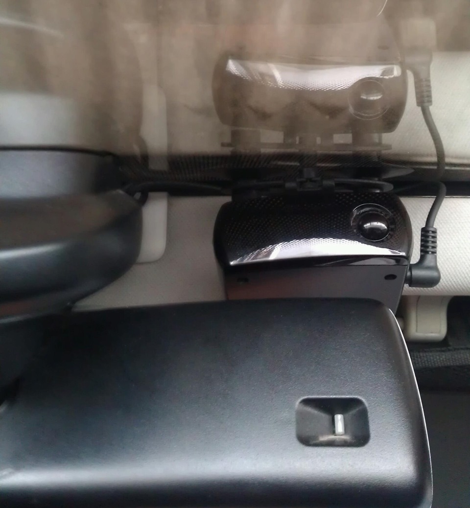

Увидел у какого то комрада на B6 что радар стоит над зеркалом заднего вида с левой стороны.
Решено было сделать так же, очень удобно!
Радар-детектор Crunch 214B, ловит всё, стрелку, белку и т.д., иногда срабатывает на двери в АЗС, средний бюджетный вариант из не дорогих.
Crunch 214B

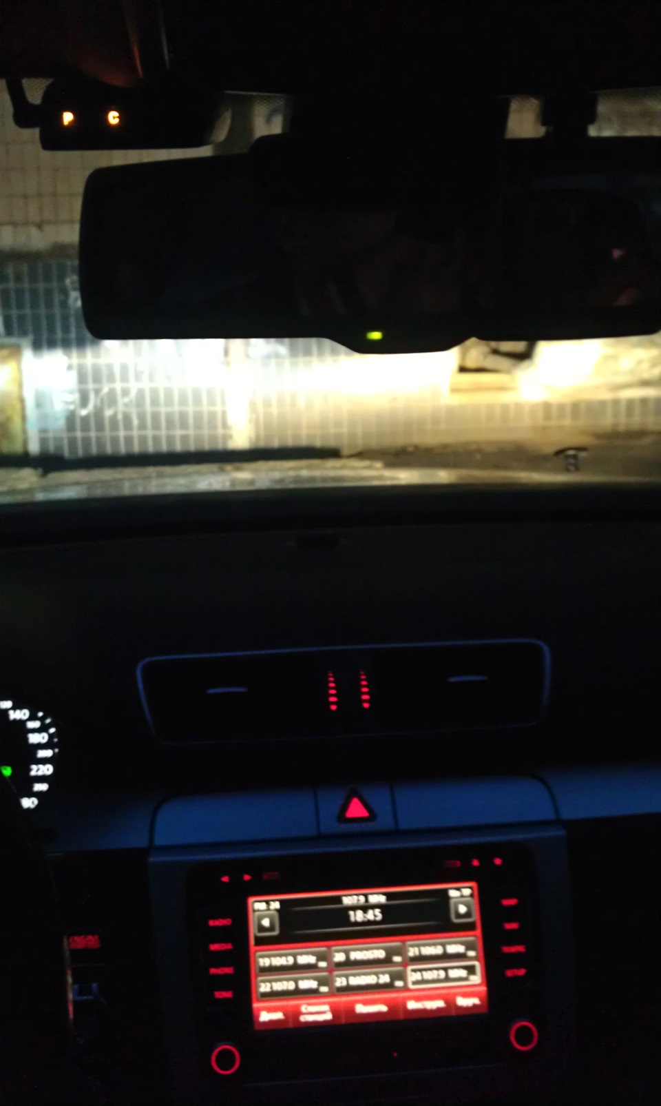

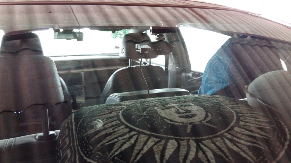

Теперь обновил регик на новый, старый переместил на заднее стекло,
Старый регик

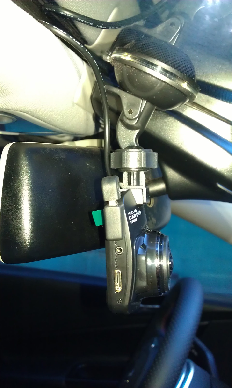

Купил другой, про сам регик расскажу позже, его поставил с правой стороны за зеркалом, его там не видно практически и не раздражает глаза при поездке ночью, хотя есть в нём функция отключения экрана.
Новый регик
Чуть ближе
Радар-детектор

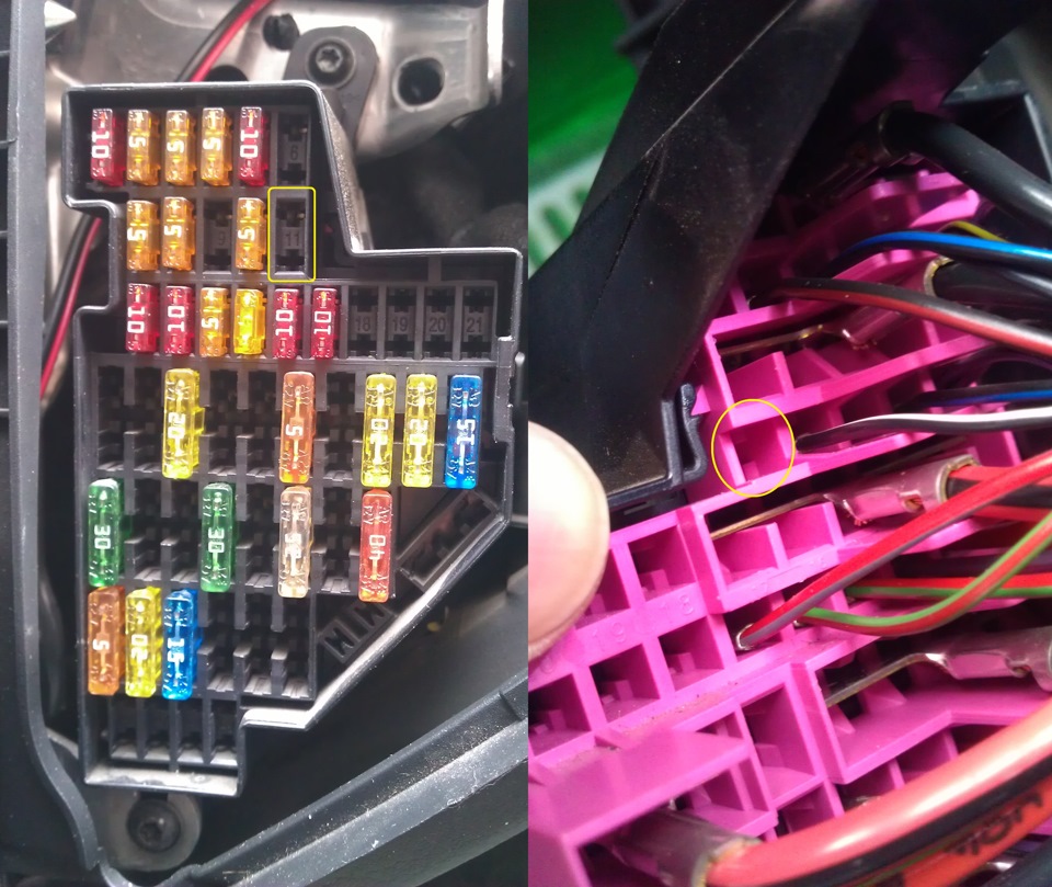

1.Подключение через передний плафон освещения.
2.Подключение через 11 предохранитель блока предохранителей на левой стороне.

Вот второй вариант самый из самых.
По Эльзе 11 пред отвечает за регистратор сбора данных в спецавто полиция и т.д., речь идёт о B6, к тому же он не задействованный в обычных B6 и на нём при включении зажигания появляется +, как АСС, то что нам надо!
Всё что нам остаётся, так это вставить нужный пин с проводом и протянуть его к плафону.
Итак поехали!

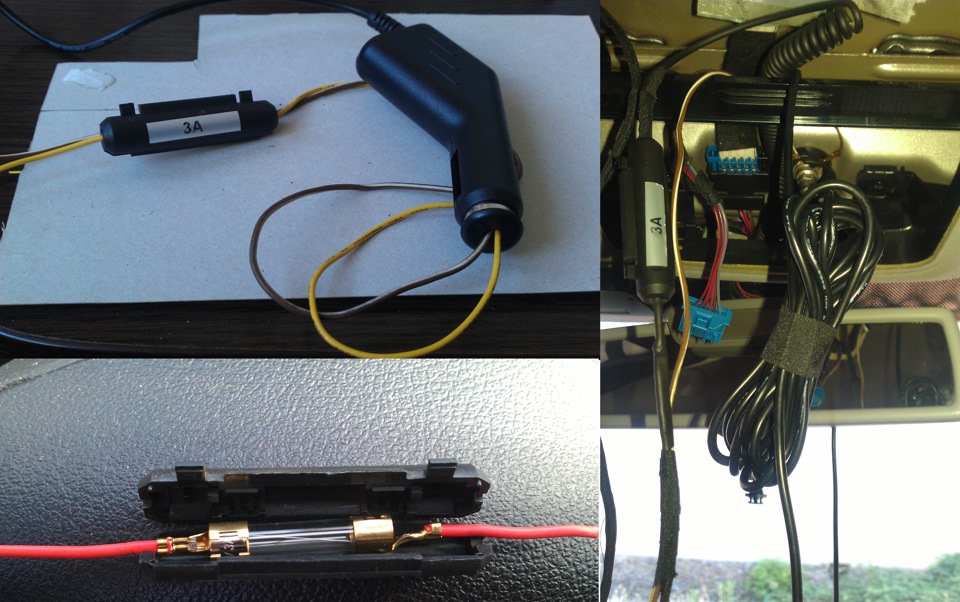

Сам пин с проводом готовый стоит кучу денег и он короткий, покупаем пин в Экзисте, несёмся на авторынок берём примерно 2 м провода сечения 1.0 или 2.5, для этих сечений разные номера пинов, я выбрал 1.0, вставляем провод в пин, обжимаем, я для верности пропаял.
Теперь нам нужно вставить в шахту 11 преда с внутренней стороны левого блока предов со стороны водителя в торпеде.
Номера пином на картинке ниже.
Номера пинов

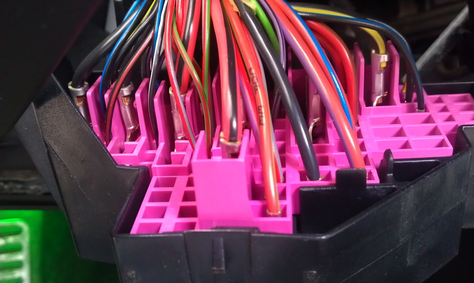

Для этого снимаем заглушку, откручиваем нижний саморез на блоке предов, снимаем его с верхнего паза и отводим, у кого как получится, или наружу или вовнутрь, у меня вышло вовнутрь, перед нами вот такая картина.
Снятый блок предов левой стороны
Аккуратно снимаем защитный кожух,
Ищем предохранитель номер 11,

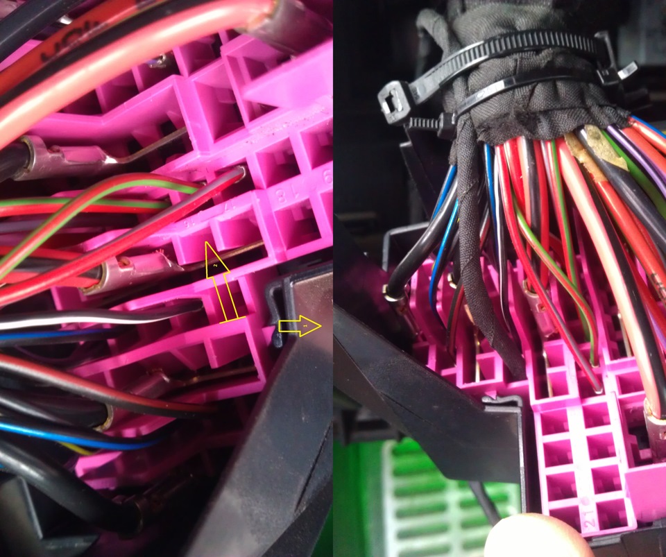

Чтобы вставить пин с проводом нужно отодвинуть чёрный язычок, при этом освободив выступ на красном корпусе, и сам красный корпус сместить в сторону, предварительно обматываем сам провод мягкой или теплостойкой ВАГ-овской изолентой, вставляем, стягиваем стяжкой,
Стрелками указано куда двигать

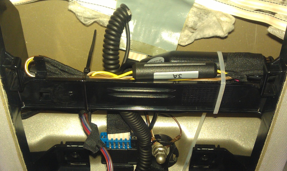

Собираем всё на место, дальше тянем провод к левой стойке в верх, разбираем левую переднюю стойку, прячем провод аккуратно под подушкой и дальше тянем в потолок к плафону.
Разбираем снимаем плафон, разделяем наш проложенный провод на две ветки, так как регик работает не так как радар прямой 12 V, а через зарядный выпрямитель 5V в 12V, припаиваем два провода + и -.
Процесс инсталляции
Инсталляция завершена
Кроме того, что на 11 преде будет стоять пред на 5А, для верности и самоудовлетворения я использовал два дополнительных преда по 3А на каждую ветку.
Выводим провода внутри потолка к датчику света и дождя.
Собираем и аккуратно укладываем всё компактно при помощи стяжек, проверяем нашу работу, УРА!
Собираем плафон на место, подключаем регик и радар и радуемся, ВИСЯЧИЕ ПРОВОДА, ДАВАЙ ДО СВИДАНИЯ!

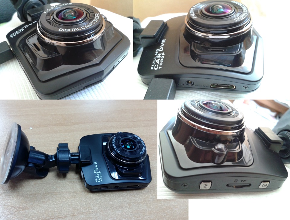

Теперь про сам регик.

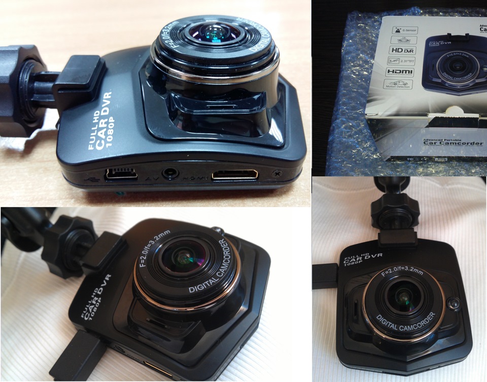

Как известно региков тьма тьмущая и соответственно цена, какой выбрать — всех как и меня интересует этот вопрос, а так же соотношение цены и качества, конечно хочется недорогой и отлично снимающий видео, но как показывает статистика, чем качественнее регик тем и цена вверх.
Было пересмотрено очень много вариантов, но остановился на этом.
Итак, регик из поднебесной, продавец — рейтинг положительный, отзывы о регике хорошие, сам регик очень компактный, простой и удобный в использовании, сделан на базе новейшего чипа Новатэк 96650, мне конечно это мало о чём говорит, full hd качество, размер картинки 1920x1080, большая круглая линза, стандартный набор функций как и у всех + функция отключения экрана, режим парковки — так и не понял за чем он?!
hdmi и av выход, карта памяти микро sd до 32 гб, рекомендуют не ниже 10 класса для полноценной работы, ещё продавец заявляет что сектор обзора 170 град, ну это он конечно гонит, но где то 150 град точно есть, есть вариант синий и чёрный.
Теперь самое главное — снимает днём на отлично, качество картинки превосходное, угол обзора действительно широк, ночью немного хуже, но тоже хорошо, очень чувствителен к звуку.
Конечно представленные примеры видео обзора не передаст настоящее качество видео, как подключенный рекик с телека для просмотра, но всё таки.
Обошелся мне этот регик по цене 25 $.
