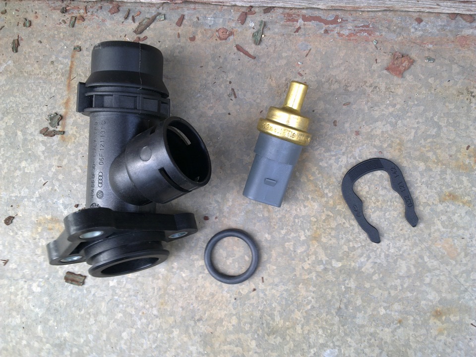

ЗИП
1. Термостат Hans Pries 110 355 525
Прокладка идет в комплекте.
Обязательно проверьте ее наличие!
Кому нужен оригинал: VAG 06F 121 111 G
2. Штуцер подсоединения воды VAG 06F 121 133 A
3. Датчик температуры охлаждающей жидкости VAG 06A 919 501 A — 2-х контактный 20 мм
4. Кронштейн ДТОЖ VAG 032 121 142
5. Уплотнительное кольцо ДТОЖ 19,6X3,65 VAG N 903 168 02
6. Уплотнительное кольцо штуцера 32X3 VAG WHT 001 688 (на фото не показан, в моем случае в комплекте со штуцером его не было).
Тоже обязательно проверьте наличие всех прокладок!
Детали штуцера и ДТОЖ

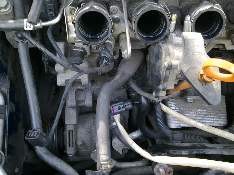

4. Сняв Гену, видим такую картину:
Крепление термостата

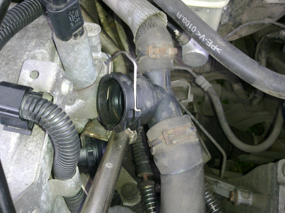

Далее снимаем термостат:
— ослабляем хомут и отсоединяем верхний шланг;
— отверткой поддеваем проволочную скобу нижнего патрубка, в который вставлен термостат;
— отсоединяем электроразъемы исполнительных узлов и агрегатов, отводим в сторону жгуты — словом все, что мешает (можно и поломать по неосторожности).
— отвинчиваем два винта металлической трубки малого контура системы охлаждения.
Трубка и ее подсоединение к термостату видны на фото:
Подсоединение металлической трубки малого круга охлаждения к термостату.
Трубка крепится двумя болтами к силовому кронштейну снизу. Удобно их открутить на подъемнике.
Я изловчился и открутил сверху под капотом.
Если этого не сделать — не получится сдвинуть металлическую трубку, чтобы вытащить ее из термостата.
Вытаскиваем трубку.
— отвинчиваем два винта с шестигранниками крепления корпуса термостата к фланцу двигателя, тянем вверх термостат, вытаскивая его из нижней трубки (очень гемороидально — требуется усилие).
У меня получилось стянуть его вместе с нижним патрубком (со скобой) — потом отогнув скобу, снял патрубок.

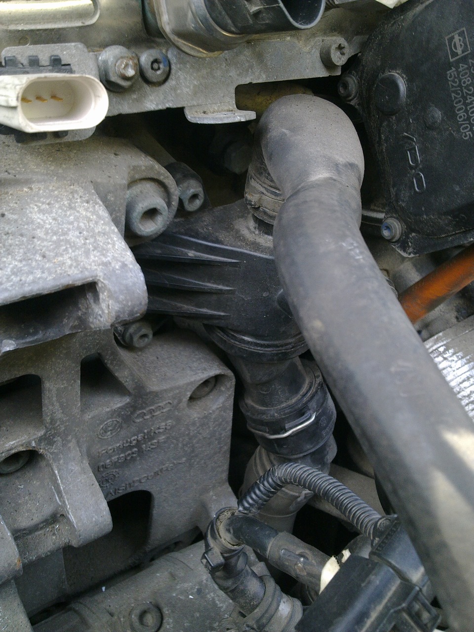

1. Открутить эту хрень очень-очень геморно.
Находится она вот здесь:
Сначала снимаем АКБ + кронштейн-площадку АКБ + сдвигаем в сторону корпус воздушного фильтра.
Затем снимаем металлическую трубку с выхода клапана EGR.
Отсоединяем разъем ДТОЖ.
Вытягиваем проволочную скобу тройника в шланге системы охлаждения и нимаем тройник со штуцера (если антифриз не слили — он польется).
2. Видим картину:
Кстати, хорошо видны подтеки ОЖ.
Штуцер крепится тремя винтами с шестигранником, два из которых открутить легко, а третий самый сложный, т.к. находится рядом с ТНВД.
Вся проблема — это его сорвать с места, потом тоже откручивается легко.
Но сорвать очень сложно — ни одна отвертка (гибкая, шарнирная и прочая) не подлезает.
ТНВД снимать не вариант, хотя если кому мало развлечений…
У меня получилось открутить только изогнутым шестигранником (наподобие мебельного) — единственное, что удалось вставить в ограниченном пространстве.
Мне повезло, болт поддался после неоднократных усилий (нужны крепкие пальцы, крепкие руки не помогут).

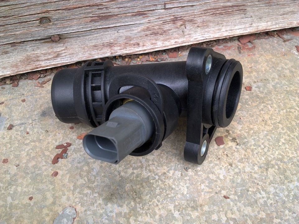

3. В зависимости от задач — перебираем старый штуцер, меняя то, что требуется.
Я заменил все, т.к. больше желания туда лазить нет.
Собирается просто:
Штуцер + ДТОЖ в сборе
Если плохо лезет кольцо с ДТОЖ — смочите водой.
