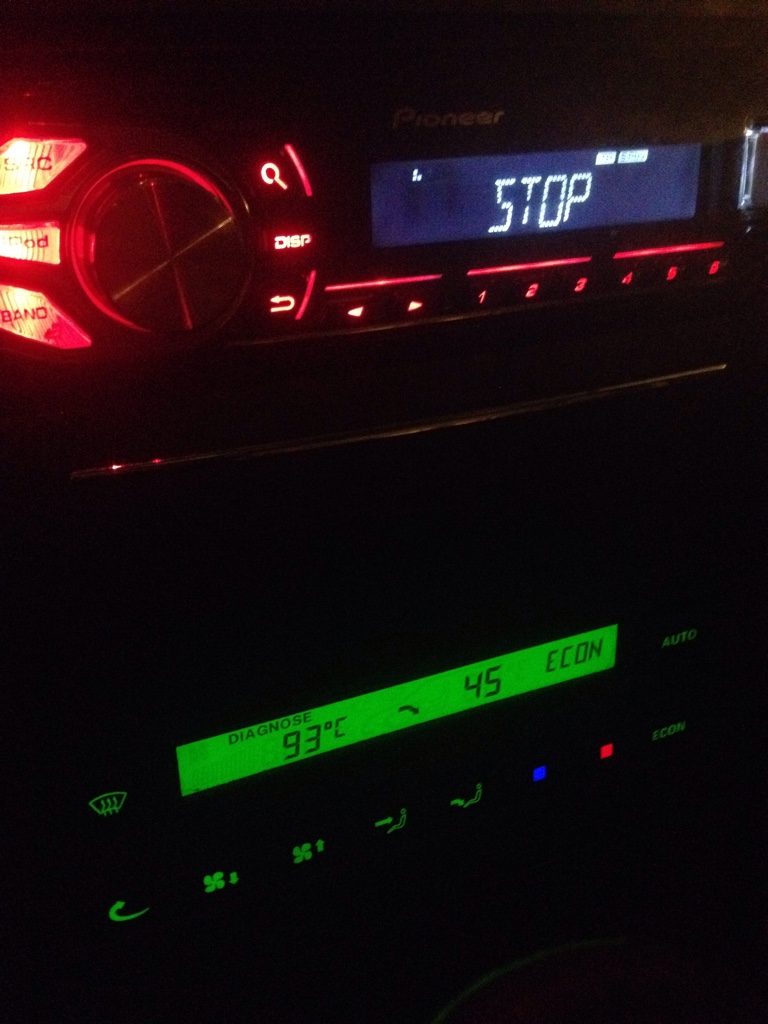

    Если хочешь уменьшить угар, то приведи в полный порядок вкг... Добейся правильной работы системы охлаждения...
    Такой
    И замени маслоохладитель на новый... Выбери верное масло...
    Любая иная проблема мотора видна по свечам... Фото всех в студию...
    Если будет проблема в турбине дымить будет как после опресовки тем более без ката...

    FLYTs, 93.... это мало.

    Зимой нормально, при чистом радиаторе.

    Не на одной машине проверено ... Будет именно так... Акпп может ещё подогревать... 93-95 по кругу
    Кстати при низком уровне антифриза температура будет под 100
