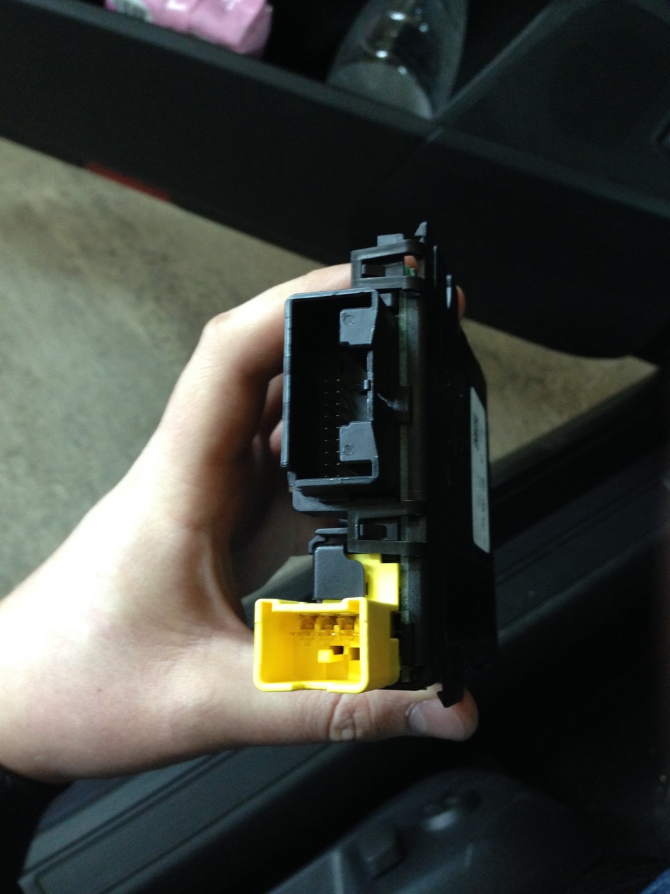

Для замены нужен руль и подрулевой блок для машин до 2010 года нужен вот такой блок 3C0953549AH
Подходят и вот эти
3C0-953-549-AJ
3C0-953-549-AK

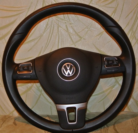

Имеем такой руль
Ставим вот такой

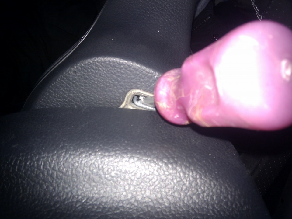

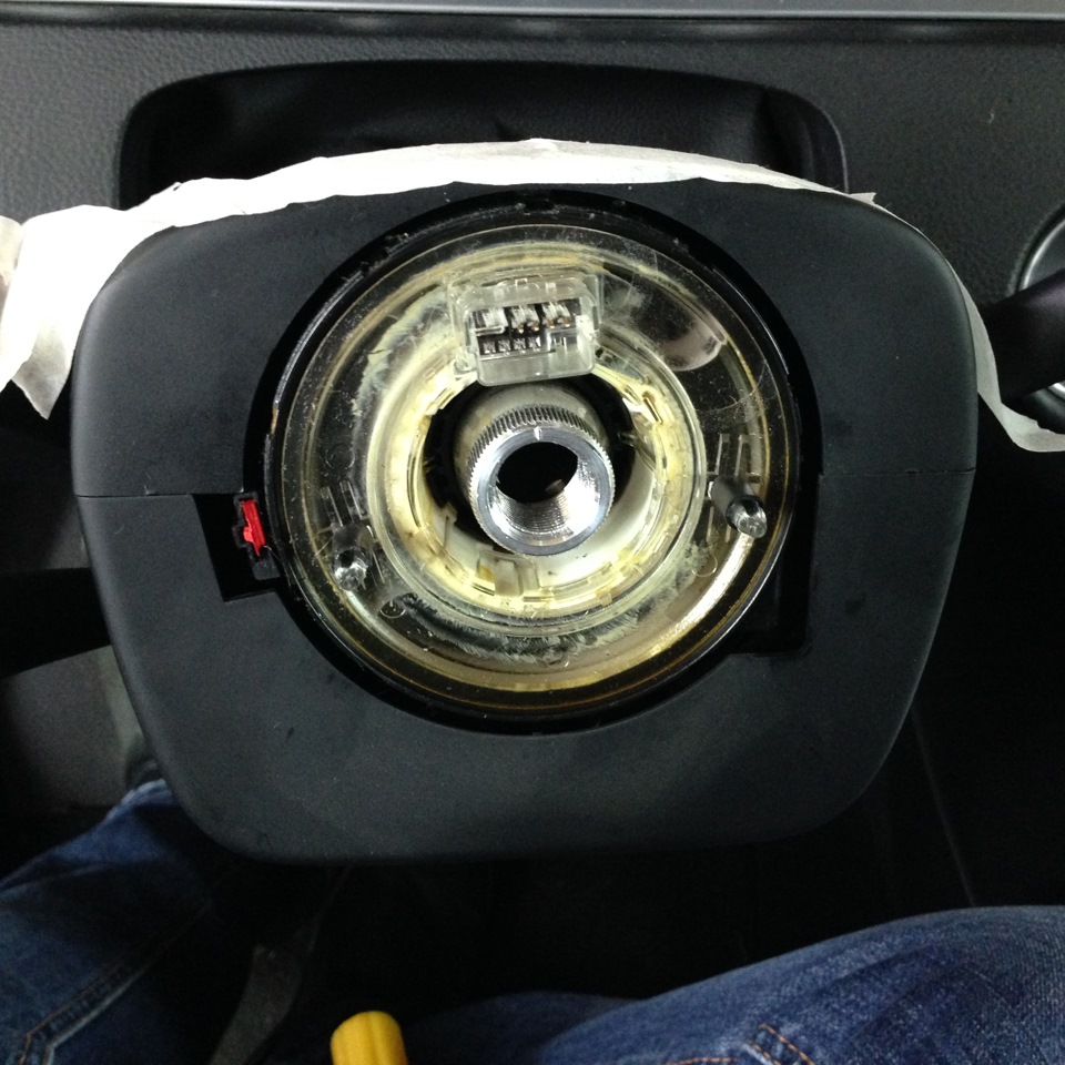

2. Поворачиваем руль на 90 градусов влево с другой стороны руля отщелкиваем заглушку отверткой (ее можно увидеть с помощью зеркала или с помощью фронтальной камеры iphone).
Затем поворачиваем в другую сторону, и также отщелкиваем заглушку (подушка должна выскочить), но при этом штекер не трогаем!
ПОДУШКУ НЕ ДОСТАЕМ!
Ставим руль прямо
3. Выключаем двигатель. Снимаем клеммы с аккумулятора.
Для подстраховки, чтобы подушка не стрельнула, включаем ближний свет, чтобы убрать остаточное напряжение в цепи.

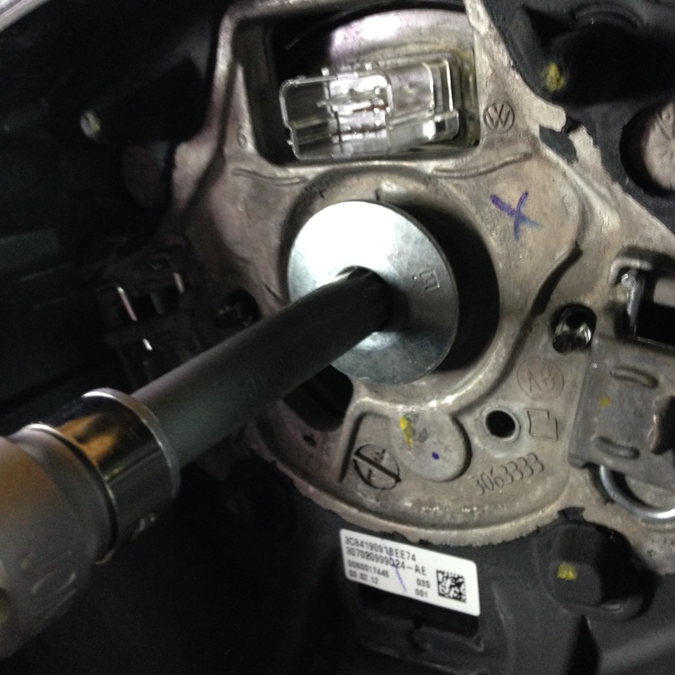

4. Высовываем подушку отщелкиваем 2 фишки (одна подушка другая управление рулем) и откручиваем болт (М12).

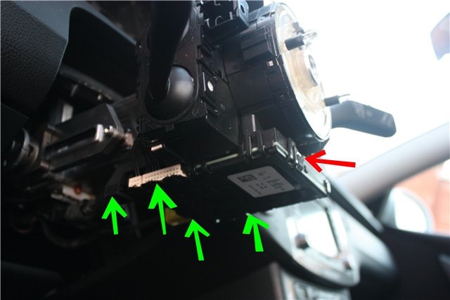

ДАЛЕЕ переходим к подрулевому
5. Отщелкиваем верхнюю часть пластика закрывающую рулевую колонку, всего 2 защелки в передней части (вставил отвертку тоненькую и потянул вверх).

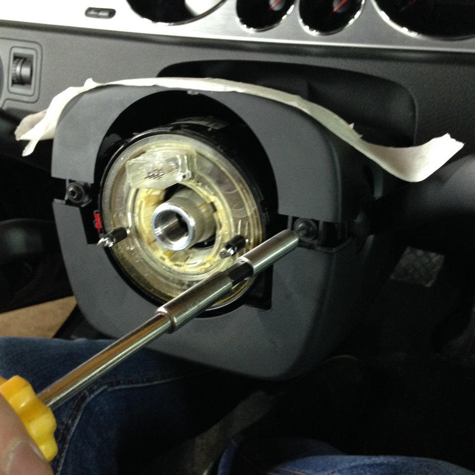

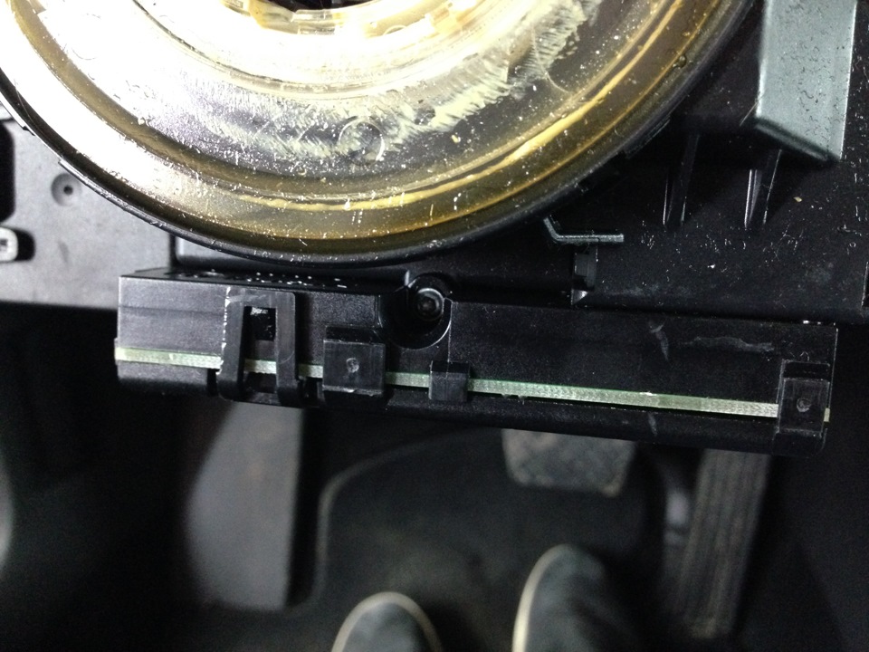

Далее откручиваем 3 болтика (Т20) на нижнем кожухе (3 находиться снизу )

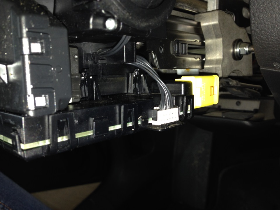

6. Сняв кожух видим подрулевой блок.
Красным отмечен болтик (Т10), зеленым разъемы которые нужно отсоединить и подсоединить к новому блоку, и закрутить в обратной последовательности
7. Собираем аккуратно все в обратном порядке
