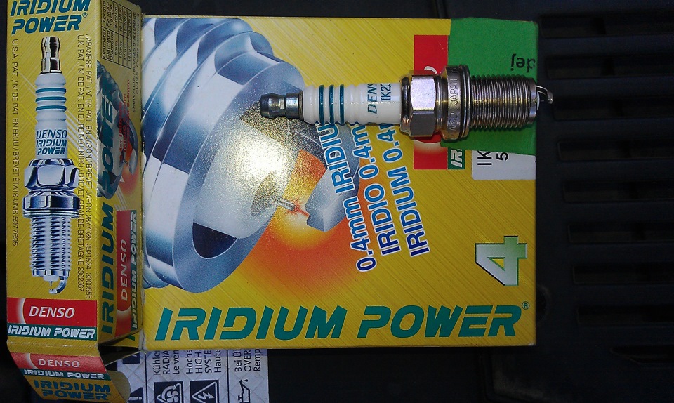

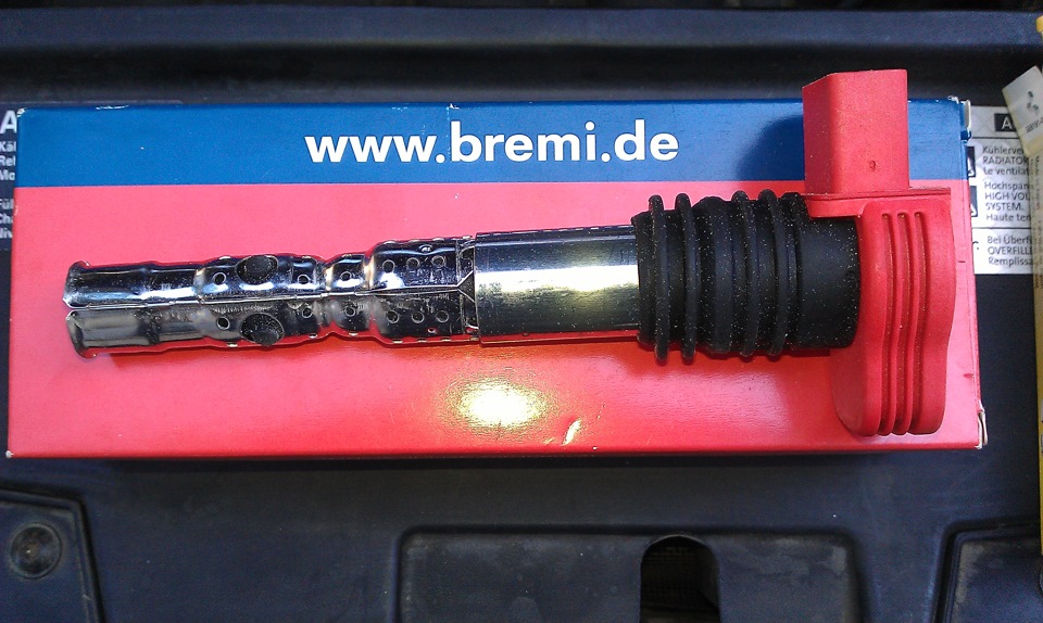

Сразу в инет гуглить стоимость, позвонил друзьям на рынке, что есть в наличие, выбор был не велик, ждать оригинал две недели нет времени, поэтому взял то что было, это Bremi.de Германия, и свечи Denso Iridium Power, самые крутяковые по цене как оригинал.

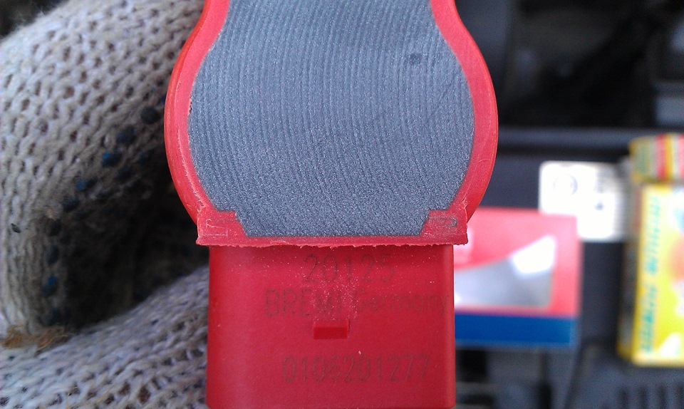

Катушка зажигания Bremi.de
Номер катушки
Свечи Denso Iridium Power
Взял бы оригинал, но прислали то что было в наличие, кстати у меня по вину и свечи оригинал стояли в Boshe, вот номер свечей кому надо:

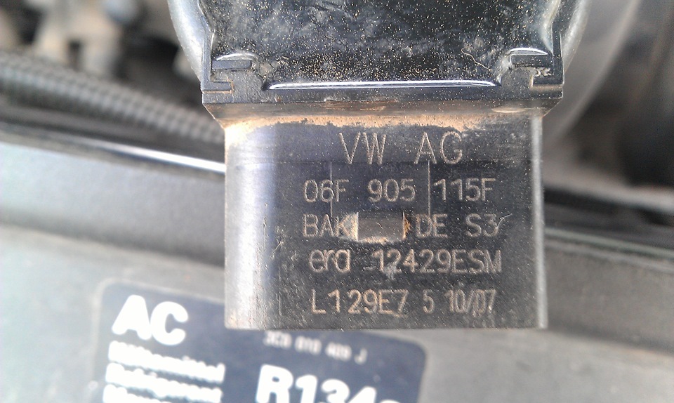

101 905 610 A и новый номер катушки от VAG 07K 905 715 F, старый номер 06F905115F
Качество катушки Bremi нормальное, главное не Китай, правда короче оригинала, но как говорится рад тем что прислали, оперативно прислали в моё местоположение маршруткой.

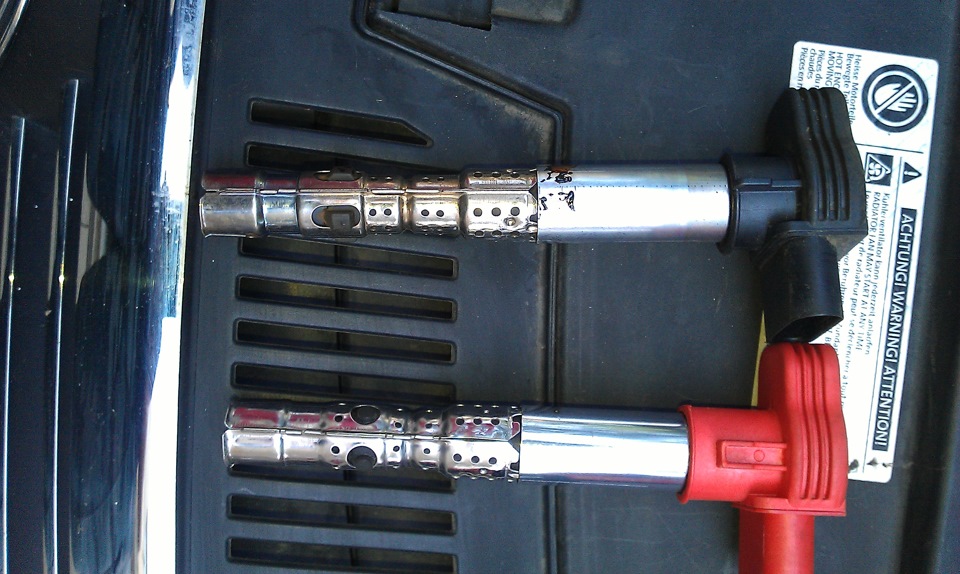

Сверху оригинал VAG, неисправная катушка Снизу неоригинал Bremi.de

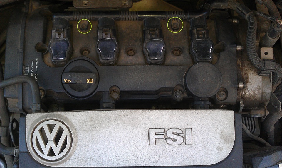

Открываем капот, видим четыре катушки.

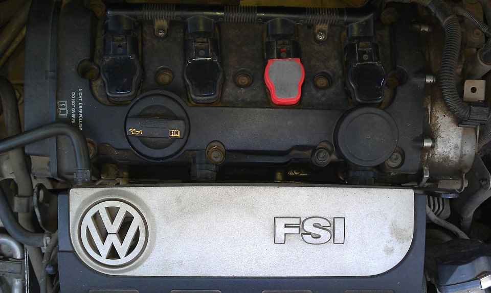

Нумерация цилиндров
Нам нужна третья, кто не знает, то нумерация цилиндров начинается слева если стоять лицом к мотору, чтобы снять катушку откручиваем два самореза на штанге с проводкой.
Откручиваем два самореза
Откручиваем металлический кронштейн два болта ключ на 8,так как он нам будет мешать, освобождаем фиксаторы разьёмов на защёлках этой штанги и тянем рукой но без фанатизма в сторону салона от себя.
Откручиваем кронштейн

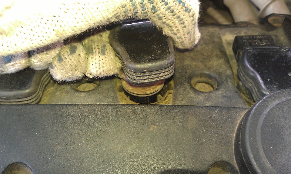

Вытаскиваем и отодвигаем штангу с разьёмами проводки
Вытаскиваем катушку (есть специальный адаптер для вытаскивания катушек, но мои пальцы лучше его),
Вытаскиваем катушку
Номер старой катушки

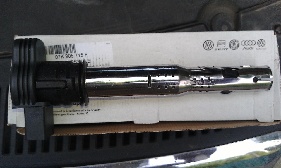

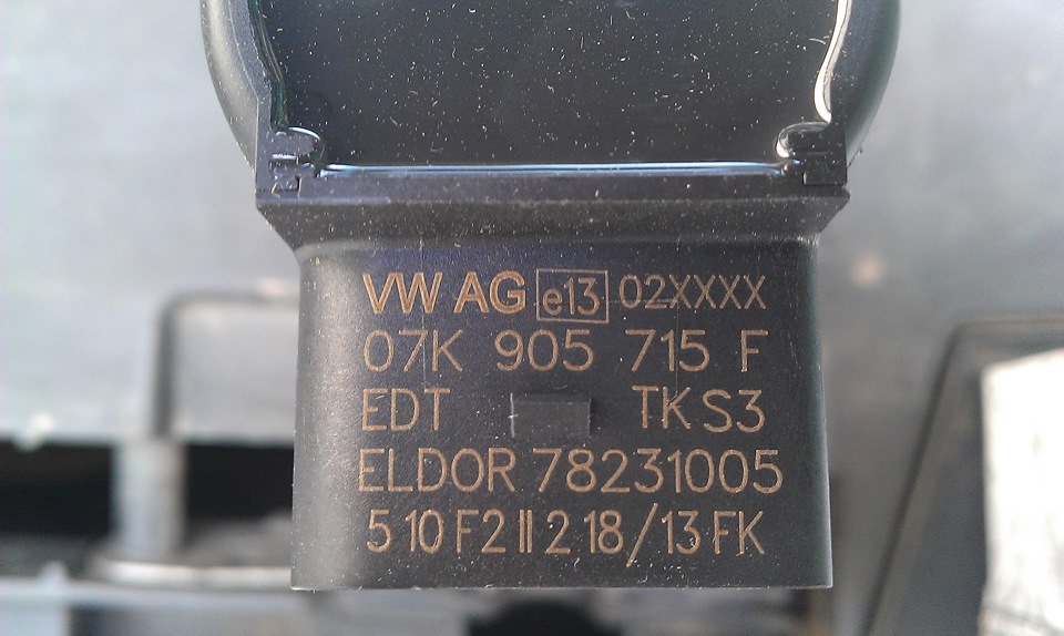

По приезду была заказана оригинальная катушка зажигания (номер выше), и сразу же заменена.
Оригинал новая катушка
Номер новой катушки оригинал
Неоригинал вожу в машине для непредвиденных ситуаций вроде этой!
