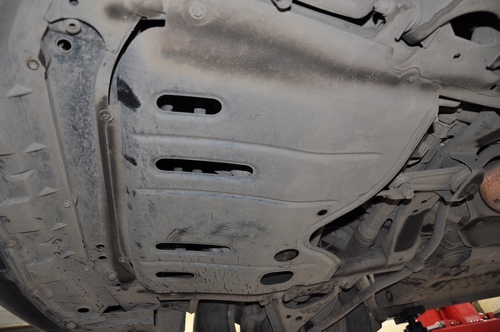

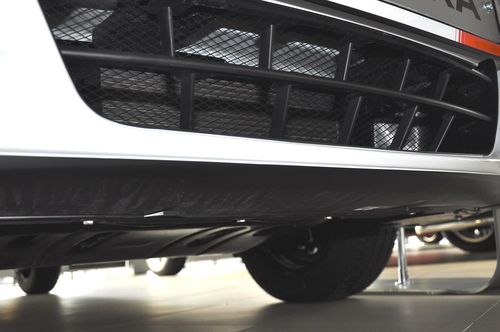

Защита моторного отсека снизу не формальность — стальной лист толщиной 2 мм реально прикрывает поддоны двигателя и коробки. В целом днище выполнено «плоским», без явно выступающих элементов, а рабочие магистрали не только защищены лонжеронами, но и дополнительно прикрыты стальным щитком

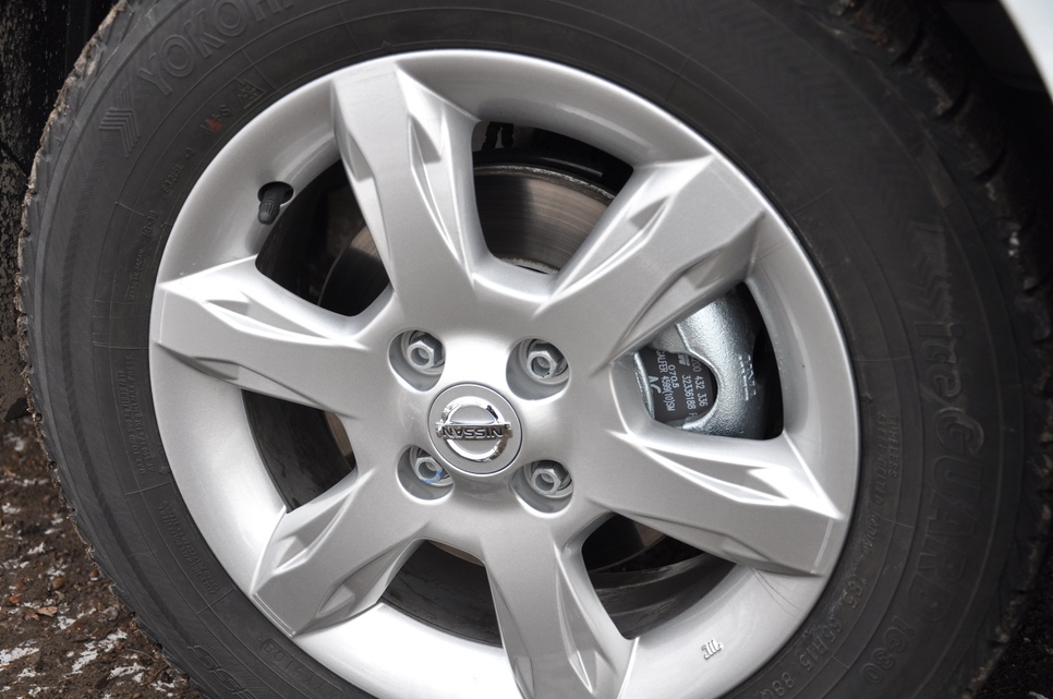

Штатные шины 185/65 R15 практичны, но смотрятся мелковато не только в арках, но и на родных литых дисках, для которых так и просятся покрышки шириной 195 мм

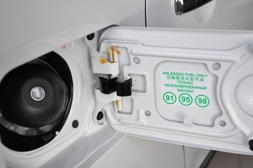

Крышка бензобака запирается ключом. Дополнительная сетка в очень «разряженной» решетке бампера смотрится весьма уместно

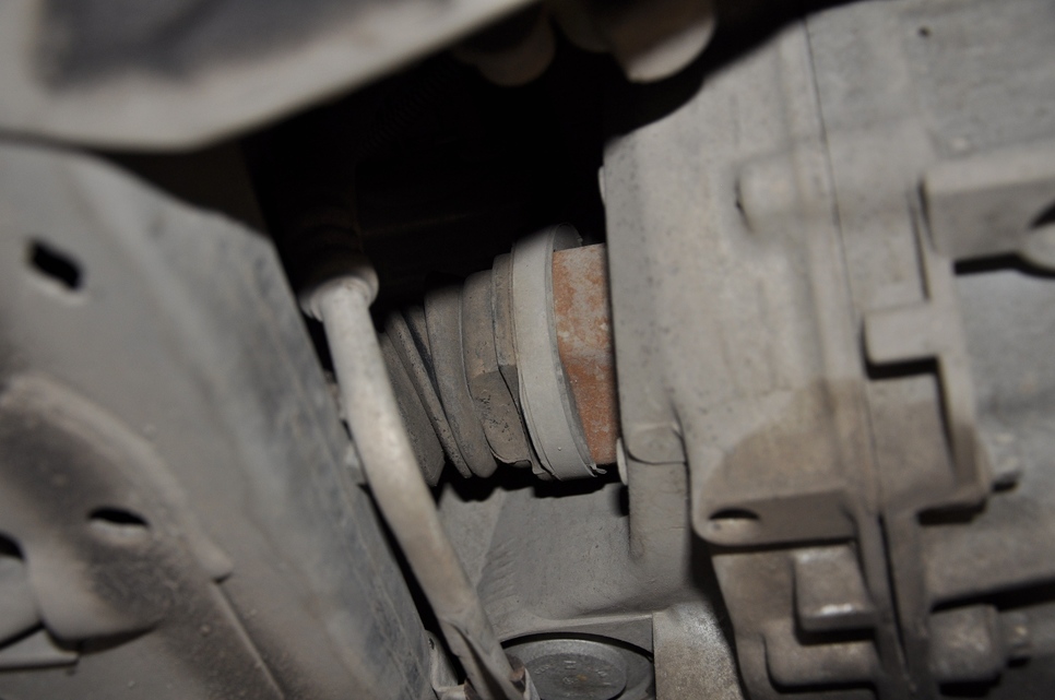

Механическая пятиступенчатая коробка, и тоже французская, надежнее, но это по «железу» в целом, поскольку нюансы есть и здесь. В левом приводе на внутренней «гранате» используется так называемый пыльник-сальник, который имеет склонность рано потечь (у АКП в этом плане традиционное исполнение). Кстати, именно так и произошло с дромовской Альмерой. Но особенность в том, что в отличие от аналогичной схемы у Logan, в интерпретации для «японского» автомобиля официально не предусмотрена замена самого пыльника — только привода целиком! В условиях гарантии это и не так страшно, но потом владелец будет вынужден сам хитрить: чтобы не тратиться на целый привод, придется воспользоваться «унификацией», то есть обращаться за помощью уже по линии Renault. К механической коробке также бывают замечания по четкости переключения передач, особенно задней, но это уже из разряда характерного «почерка» агрегата.
В отличие от МКП, левый привод АКП имеет традиционную конструкцию внутреннего пыльника, а вот «потение» в стыке можно наблюдать у обеих коробок

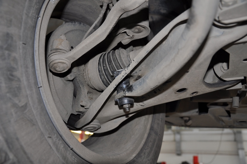

По подвеске от Almera можно ждать неспортивного поведения, зато родственной с Logan простоты исполнения и безразличия к дорожной действительности. В целом так оно и есть, вот только «под неродным кузовом» закаленное в другой шкуре шасси может проявлять признаки «отторжения». Сказывается увеличенный вес, и если машину еще и хорошо нагружать, задние пружины могут достаточно быстро «подсесть». Поначалу подвеска будет радовать своей энергоемкостью, а некоторая валкость восприниматься как признак солидной вальяжности, но потом «противоударность» начнет иссякать, а колебания кузова, наоборот, увеличиваться. Амортизаторы при этом способны оставаться сухими, и в целом подвеска может показывать «Оk» при тесте на компьютерном стенде, но все же на ходу в груженом варианте машина будет излишне раскачиваться и даже пугать пробоями на крутых волнах.

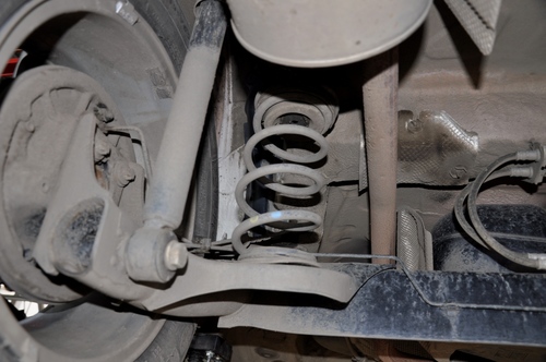

Постоянная эксплуатация под нагрузкой может привести к преждевременной просадке задних пружин и раскачиваниям на неровностях. Несмотря на простоту задних амортизаторов, официальные цены на них даже выше, чем на передние
Кстати, задние амортизаторы меняются просто, но почему-то именно для Almera официальный ценник на них немалый. В дополнение следует отметить, что по фирменной технологии шаровая опора меняется вместе с рычагом, но «по жизни» альтернативную шаровую можно найти и поменять отдельно. Ступичные подшипники здесь не такие «расходники», как это встречается и на более дорогих автомобилях, и меняются отдельно от ступицы. Стуки в подвеске также могут быть связаны с износом стоек переднего стабилизатора или с износом сайлентблоков задней скручивающейся балки. Причем официально предлагается менять балку целиком, хотя для Renault предусмотрена и отдельная замена сайлентблоков.
Шаровые опоры официально меняются вместе с рычагами, но в случае чего можно применить и метод выпрессовки

Кроме того, несмотря на сравнительно невысокий экологический класс двигателя и возможность заливать 92-й бензин, эксперименты с топливной «всеядностью» лучше не проводить. Катализатор здесь также подвержен всем рискам, а его замена при негарантийном случае обойдется владельцу в кругленькую сумму — официально катализатор меняется вместе с выхлопным трактом и стоит свыше 72 000 рублей. И в отличие от других запчастей, альтернативных вариантов не найти.

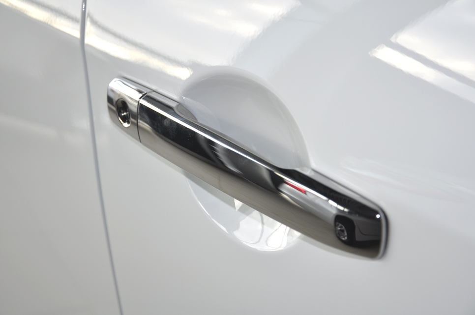

Хромированные дверные ручки появляются только со второй версии

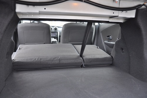

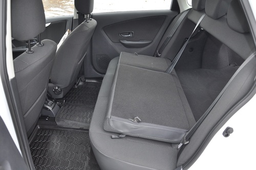

В базе задний диван и вовсе «глухой», а в складном варианте как бы «вынимаются» сердцевины спинки, причем просто кладутся на подушки с образованием ступеньки

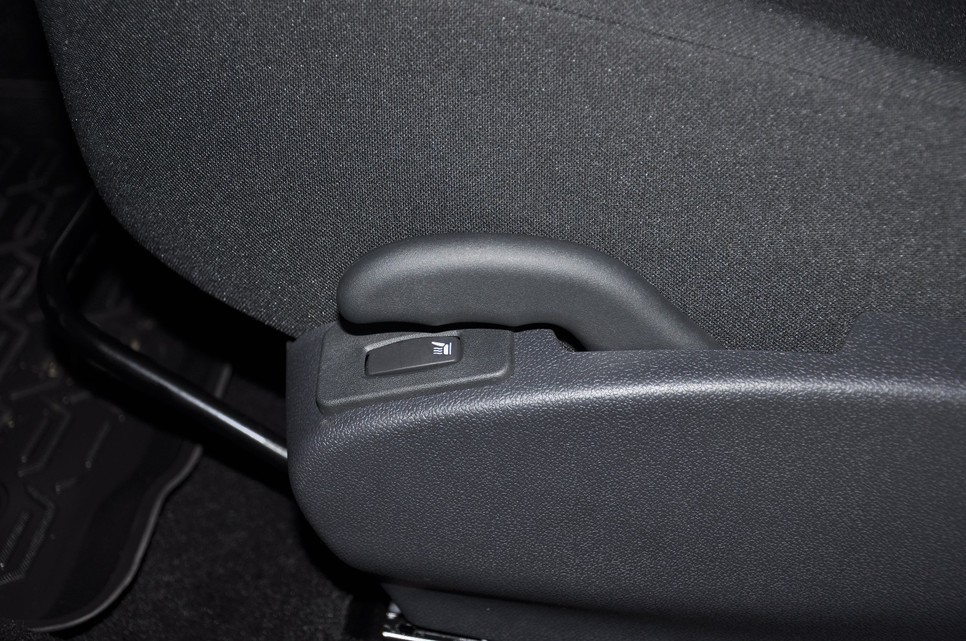

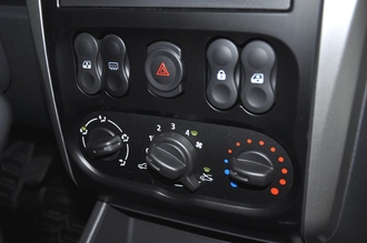

Без подсказки найти кнопки обогрева сидений сложно — как и часть других органов управления, пристроены они в непривычных местах. В базовой комплектации вертикальной регулировки водительского кресла нет

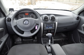

Может, порадует эргономика? Не то слово — развеселила! Нажал рычажок, руль бухнулся в нижнюю точку, но желаемого удобства это не принесло — даже со средним ростом для принятия нормальной посадки все же не хватает регулировки руля по вылету, да и вертикальный ход совсем небольшой. Дополнительные манипуляции с креслом тоже особо не помогли. Сзади люди усаживаются свободно, а с учетом некоторой «заваленности» спинки даже по-пижонски, но за рулем идеально сесть невозможно. И кресло, которое поначалу кажется вполне удобным, в дальней дороге все же дает о себе знать неоптимальной и «рыхловатой» структурой.

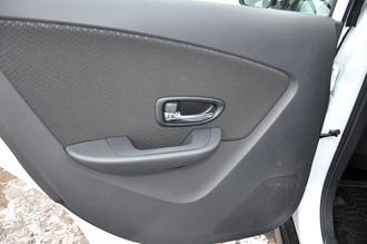

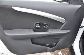

Двери открываются широко, но вот в задних не помешали бы карманы, а в передних мелковаты выемки под бутылки. Сзади по длине и высоте места сравнительно много, почти плоский пол позволяет «не в обиде» ехать втроем, а вот профиль дивана кому-то может показаться не самым оптимальным из-за излишне заваленной спинки

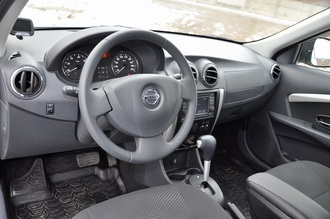

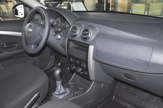

Нестандартно (не как в «обычных» Nissan) разбросаны органы управления: к этому можно и приспособиться, если бы по отдельности они отличались изысканностью исполнения. Но, увы. Кнопка сигнала, клавиши обогрева и стеклоподъемников — пользоваться ими просто неудобно. Рукоятки управления климатом и те устроены неудачно, низко, тянуться к ним мешает рычаг коробки. Очень не хватает подлокотника, но когда он в качестве опции установлен, хочется его убрать — он перекрывает доступ к рукояткам наклона спинок.

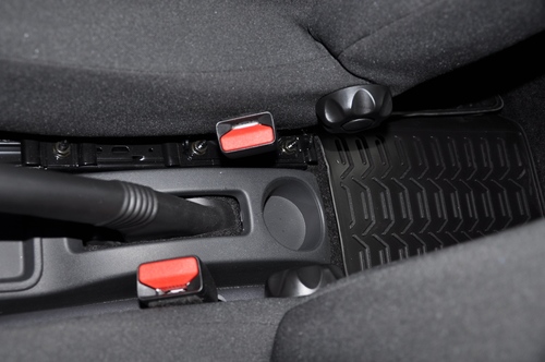

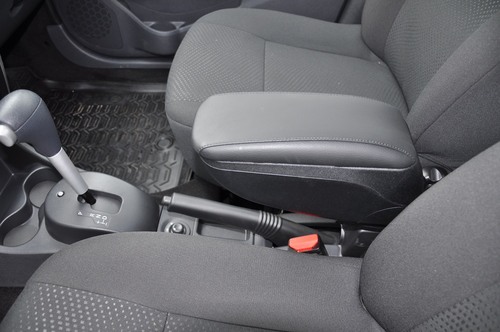

Передний центральный подлокотник доступен только опционально, но еще вопрос — нужен ли он: при его установке перекрываются рукоятки регулировки наклона спинок
Несмотря на сравнительно высокий для седана кузов и широко распахиваемые двери, вход-выход не слишком свободный из-за сильно скошенного дверного проема в верхней части. По этой же причине, особенно с ветровиками, ограничен обзор при поворотах. Сговорчивости не добавили вялые настройки привода тормозов и коробки, ко всему и фрикционные шины несколько «смазали» знакомство на зимних дорогах, особенно на горках и в поворотах.

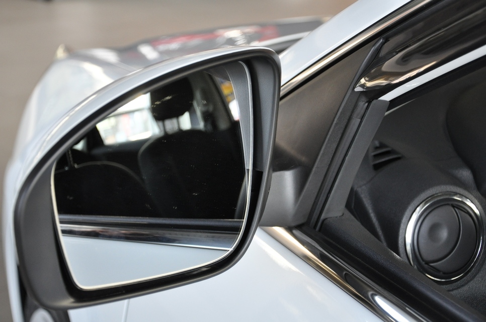

Большие боковые зеркала дают хороший задний обзор, а вот передние стойки, особенно с ветровиками, создают помеху обзору в поворотах
Но попривыкнув к повадкам, невольно начинаешь оценивать машину по существу. Версия с МКП порадовала хорошей тягой двигателя с низов и нормальной динамикой в обычных городских условиях. Правда, чем это достигнуто, выяснилось на трассе: при скорости 100 км/ч Almera выходит на голосистые 3000 оборотов, и уже ничего нельзя сделать — овердрайв в виде шестой передачи не предусмотрен. И при обгонах, особенно на подъеме, лишний раз лучше не рисковать, мощности для экстренных маневров недостаточно даже при переходе на две ступени вниз.

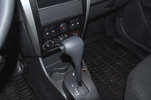

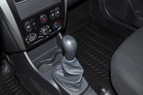

Как и салон в целом, рычаги коробок в обоих случаях не отличаются изысканностью исполнения, к тому же частично перекрывают доступ к рукояткам регулировки климата
Версия с АКП кажется еще более заторможенной в реакциях на газ, надо мириться с задумчивостью коробки, особенно при необходимости перейти вниз. Хотя в штатных режимах движения каких-то раздражающих факторов нет. Вполне реально можно пользоваться и ручным режимом, по крайней мере, в этом случае проще спрогнозировать момент переключения передач. Кроме того, двигатель в паре с четвертой ступенью АКП не так нагружен по оборотам, как с МКП, а это дает свои преимущества по шумовому сопровождению.

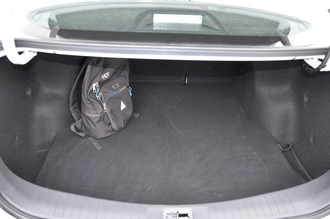

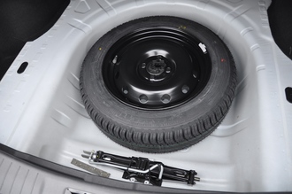

Багажник объемный даже с приподнятым полом, под которым полноразмерная запаска и место для инструмента
