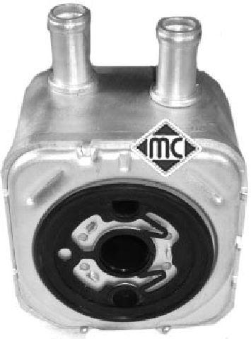

    Название: 028 117 070 B.jpg
Размер: 6.3 Кб просто эта прокладка выглядит вот так
    И что?
    Слил ОЖ, снял патрубки с радиатора, открутил крышку, снял радиатор, навел чистоту везде, вставил эту прокладку взамен старой в радиатор, заменил кольцо в крышке, собрал в обратной последовательности.
    Что сложного, все как у всех
    Стоит вот так
    B5+ 2002г 2,0T AWZM 5МКПП EEN

    замена сверху заняла 7 минут -ож не сливал ни капли не пролилось

    Маслофильтр открутить, потом гайка 27- лучше головкой крутить.
    Гайку открутишь- маслоохладитель снимется. А там поменять прокладку- дело техники.
    На каком- то моторе снять маслоохладитель мешает подпорка впускного коллектора. Если что- придется и её убрать.

    снизу открутили головкой на 32 и отсоединили маслоохладитель от маслофильтра и вуаля-сливать ож не понадобилось.мастер сам офигел и моя прокладка купленная странно отличалась-она цельная с резинкой а стояла пластиковая часть и резинка отдельно с 3 ушками-завтра сделаю фотки и выложу.
    Значит шланги позволяют снять не отсоединяя.
    Там фильтр с другой стороны стоит
    На ALZ . Я эту подпорку откручивал по времени дольше,чем прокладку менял...
