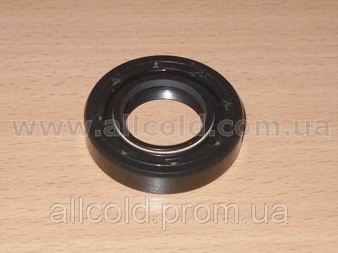

  15. #95
    Polo Аватар для никгрек
    19.10.2012
    саратов
    287
    Получено: 11
    Кстати вопрос.как глубоко топится сальник на выпуск распреде? Я уже второй за полгода меняю и все равно течет .весь компрессор в масле..вентиляция в норме...от старого сальника проглядывается типа риски по кругу...разбирать шлифовать лень.вот думаю может подзабить сальник чуток...если там отверстие для слива масла? Не закроет его?

    Цитата Сообщение от temerbaev75 Посмотреть сообщение
    сальники распредвалов?
    только со снятием звёздочек!!! ну а если звёзды не хочешь снимать, то тогда открываешь крышку клапанов, откручиваешь распредвалы, срезаешь старые сальники, а новые пихаешь через все кулачки - это называется вырывать гланды через *адницу...
    Для замены сальников надо всего лишь шестерню выпускного р/вала открутить и снять датчик Холла с впускного.
    B5+, 2004г., AWT, мкпп, чип

    Получено: 55
    Отправлено: 143
    никгрек, сливные отверстия есть. Выработка на распредвалу - плохо, в этом месте сальник всегда будет подтекать...

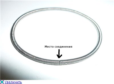

    тоже кажысь теоретически не пройдёт.
    может пружинки подтянуть на сальнике. раньше, когда с запчастями была напряжонка, так делали...
    обрезается, скручивается обратно и ставится на сальник
    VW PASSAT Variant 1998 г.в. ADR V-1.8 Была: 4-х ступая АКПП, Стала: 5-и ступая МКПП. WVWZZZ3BZXE044565
