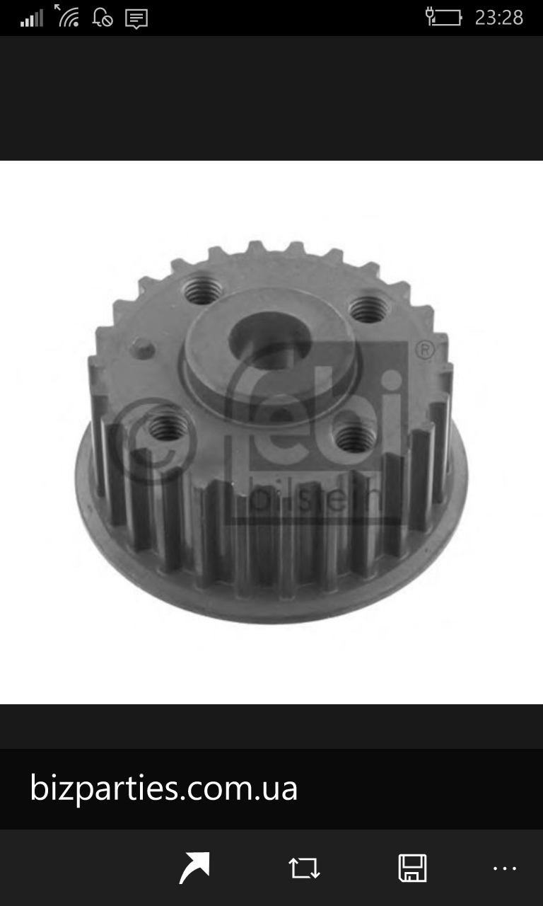

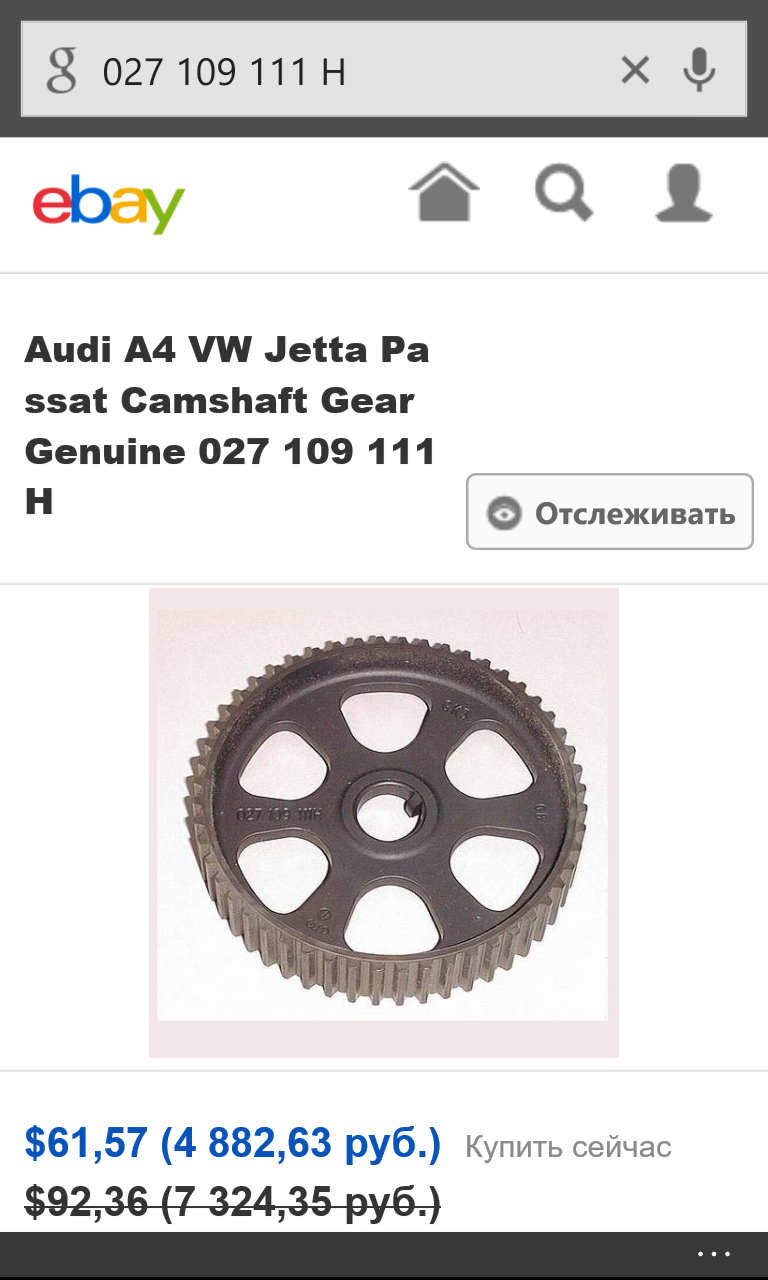

    Фото даю сразу с номером детали!
    RRv @ fuck fuel economyToyota Camry 3.5 V6 AT (277 л.с.)-сгнила
  11. #31
    Phaeton Аватар для rus78
    28.04.2008
    3,278
    Получено: 89
    Отправлено: 77
    А вот та самая зубчатая шестерня привода ремня грм
    Вот она со шпонкой!
    И если ее срывает то низ крутит,а верх стоит

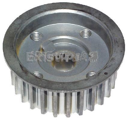

  14. #34
    28.04.2008
    3,278
    Получено: 89
    Отправлено: 77
    На шестерне коленвала тоже шпонка отлита вместе с шестерней.
    На адр нет! Там шпонка ввиде полумесяца! А в шестерне прорезь!

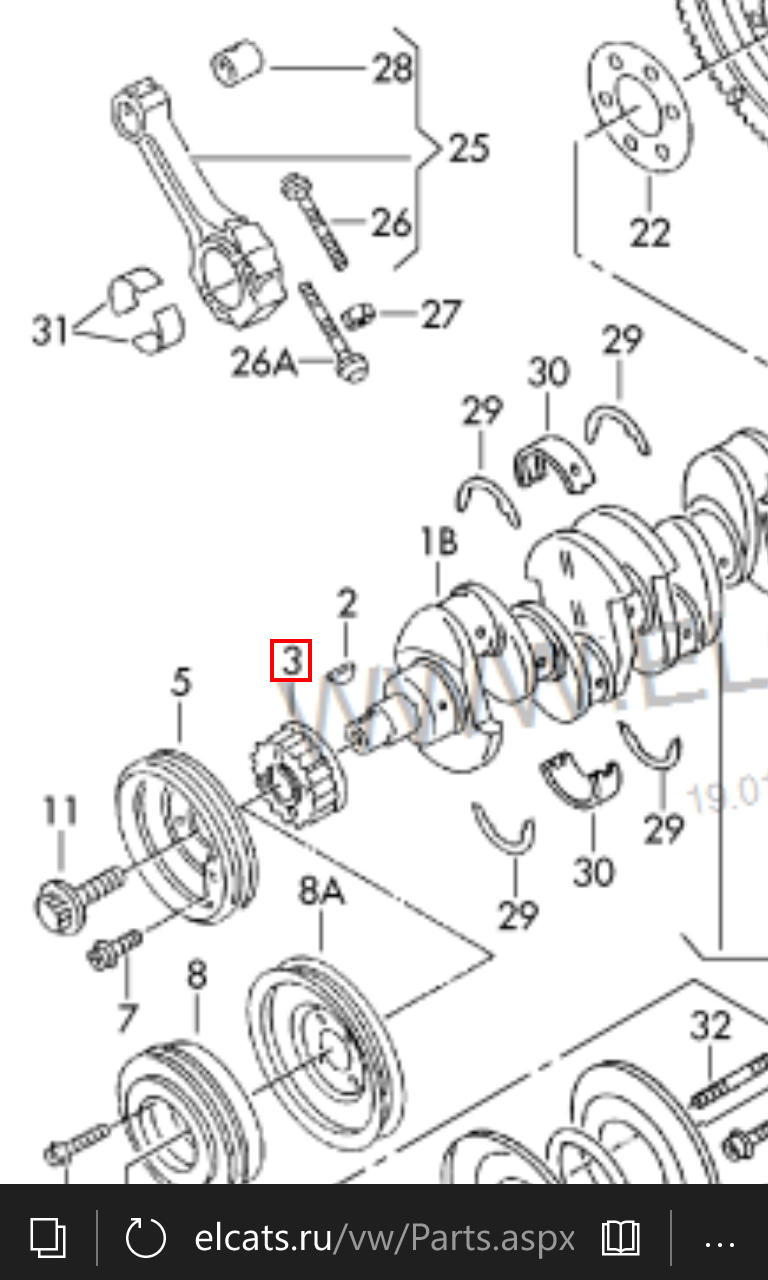

  15. #35
    28.04.2008
    3,278
    Получено: 89
    Отправлено: 77
    Детали под номером 2,3!

  17. #37
    Touareg Аватар для александр 683
    02.03.2014
    г Смоленск
    1,999
    Получено: 47
    Отправлено: 59
    лично разбирал адр двиг нету шпонки там отдельной, шпонка вместе с шестерней
