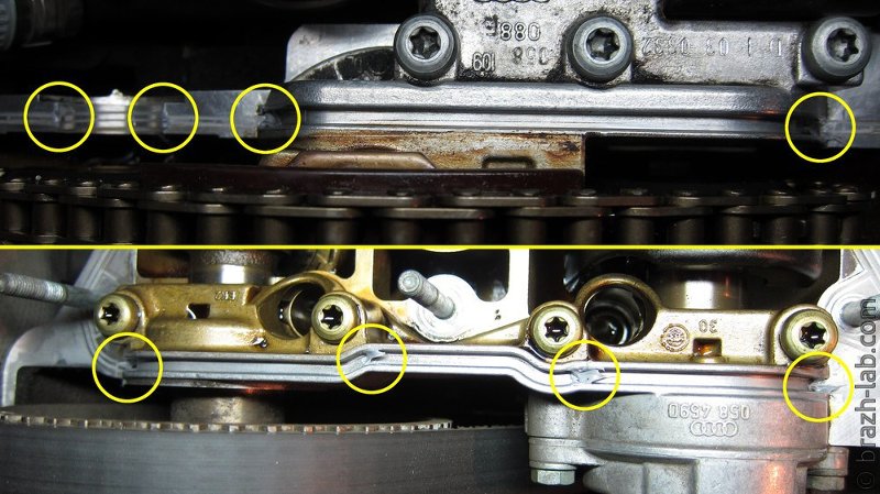

    Здравствуйте.
    После морозов обнаружил что пора менять прокладку клапанной крышки.
    https://passatworld.ru/showthread.php?t=104746
    Все фото уже потеряны.
    Скажите пожалуйста по ЕЛЬЗЕ (в картинках), в каких местах смазывать герметиком (и каким именно)
    А также порядок откручивания/закручивания болтов.
    Момент - 10нм

    Только в некоторых местах точки герметиком ставяться на самой гбц.
    Порядок закручивания ельза не приводит, можно закрутить как гбц, накрест.
    http://www.brazh-lab.com/blog/2014/0..._cover_gasket/
