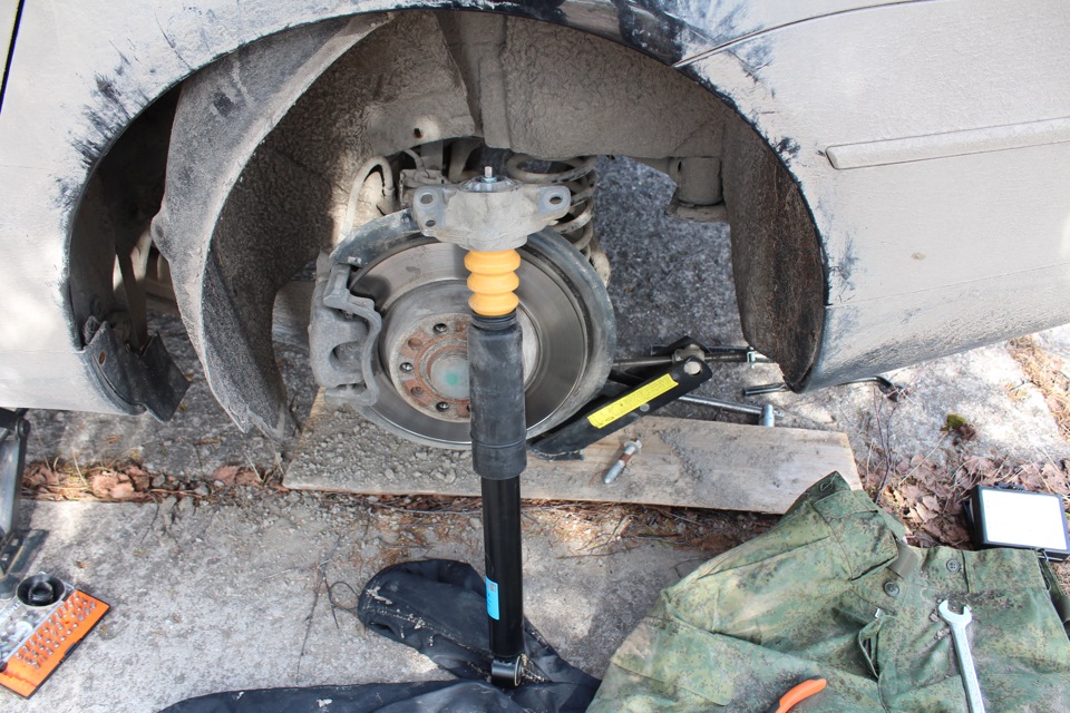

Родные уже отходили, что интересно 6 лет, решил сам поменять, ничего в принципе сложного нет.

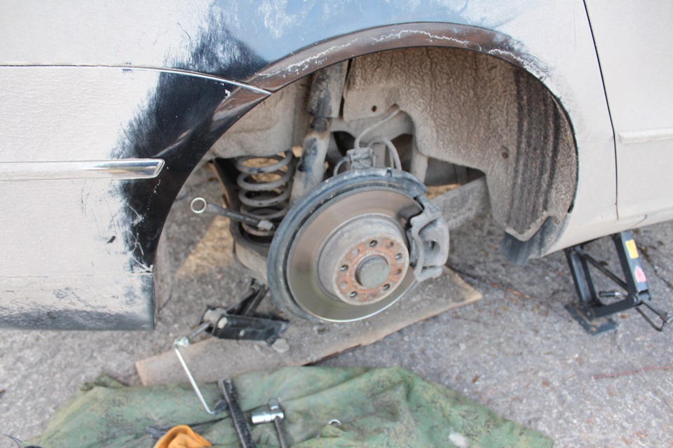

1. Домкратом поднимаем машину.
2. Снимаем колесо.

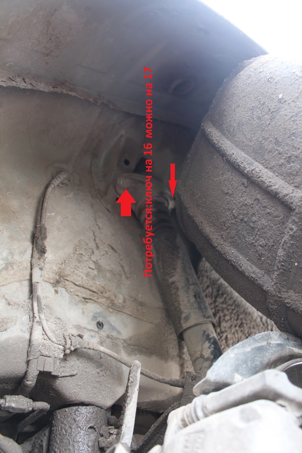

3. Окручиваем задний подкрылок можно наполовину, как показано на фото.

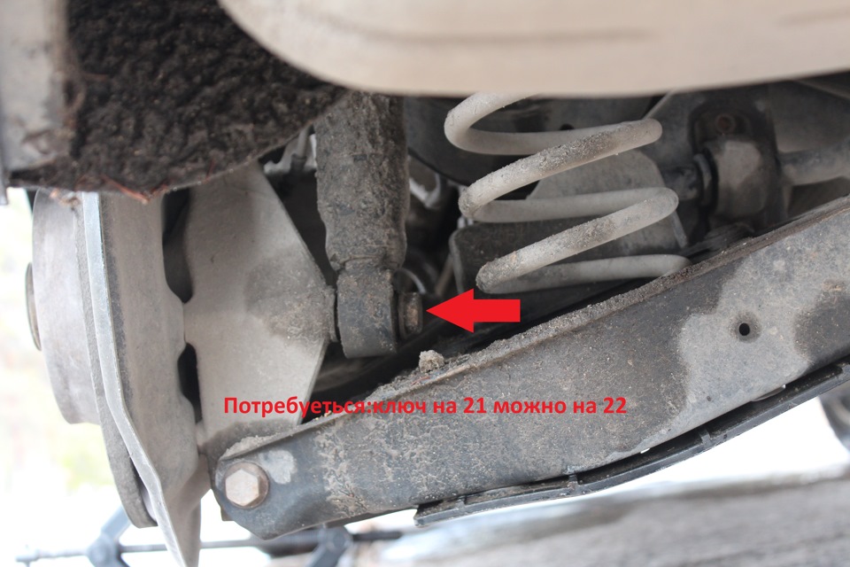

4. Устанавливаем домкрат и слегка поддомкратьте заднюю балку, чтоб разгрузить болт нижнего крепления амортизатора
5. Откручиваем болт
6. Окрутить два болта крепления верхней опоры амортизатора к кузову.

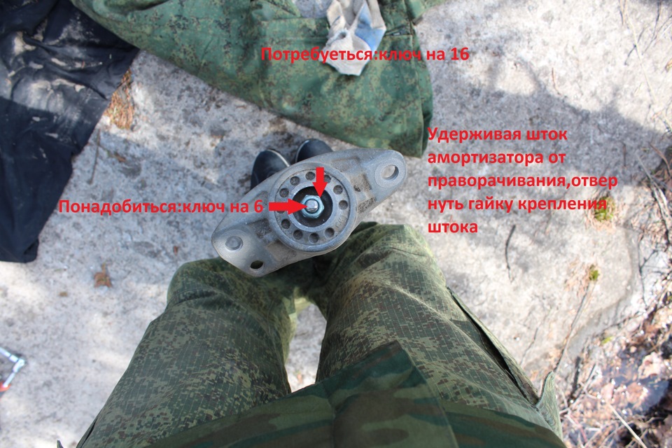

7. Если как на фото не получиться открутить гайку крепления штока, то можно попробовать другой вариант, стянуть пыльник+отбойник вниз, газовым ключем зажать шток амортизатора и головкой на 16 открутить гайку.
8. Устанавливаем все снятые детали в порядке, обратном снятию.
