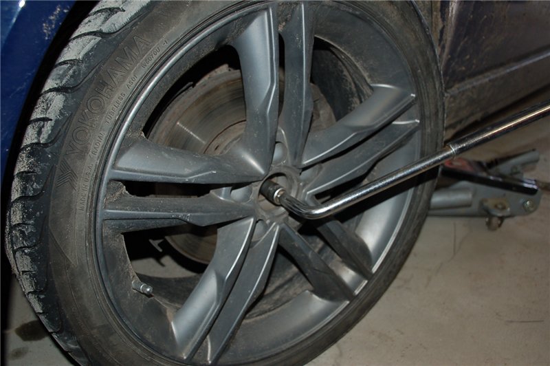

Шестигранником "на 14" ослабляем центральный болт, затем колесные болты (думаю не нужно говорить чем их откручивать, и поднимаем машину домкратом.

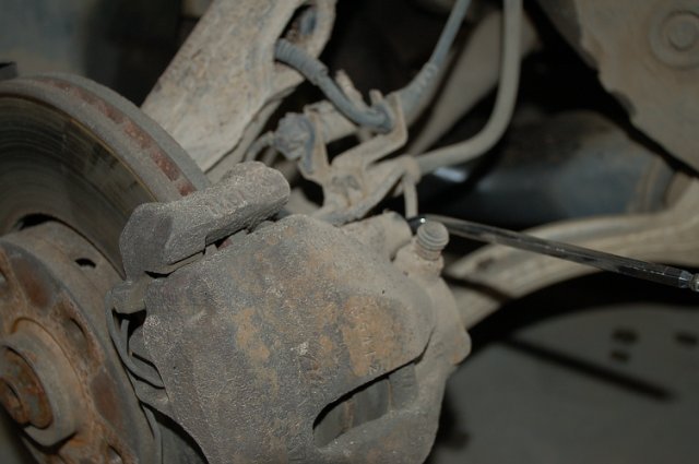

Шестигранником "на 7" откручиваем направляющие суппортов, снимаем их и куда-нибудь их подвешиваем так, чтобы они не висели на шланге:
Ключом "на 18" откручиваем болты крепления скоб:

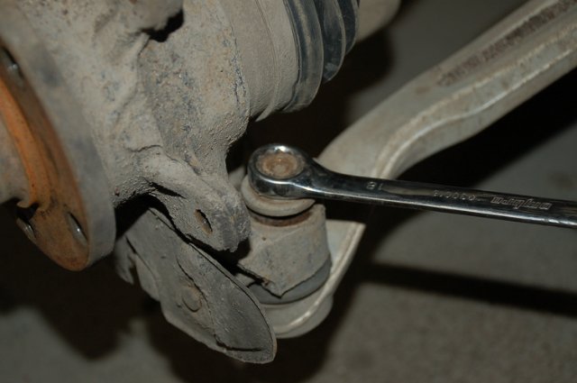

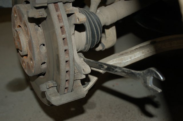

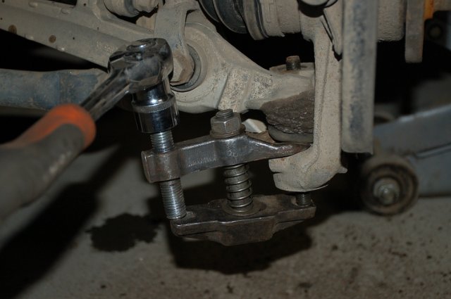

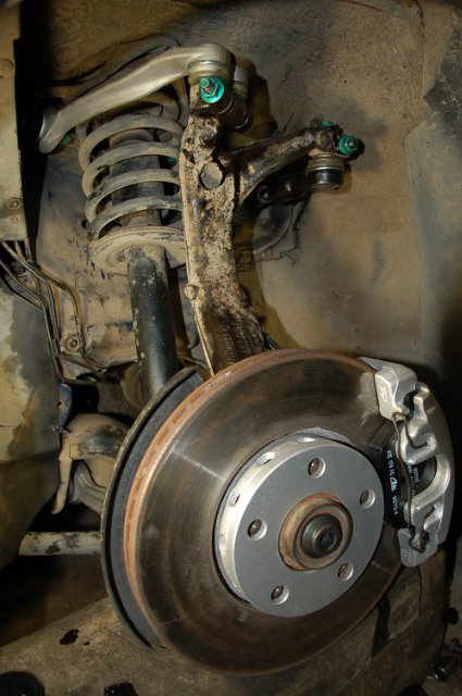

Ключом "на 18" откручиваем гайки крепления нижних рычагов к поворотному кулаку:
Отсоединяем рычаги от поворотного кулака:

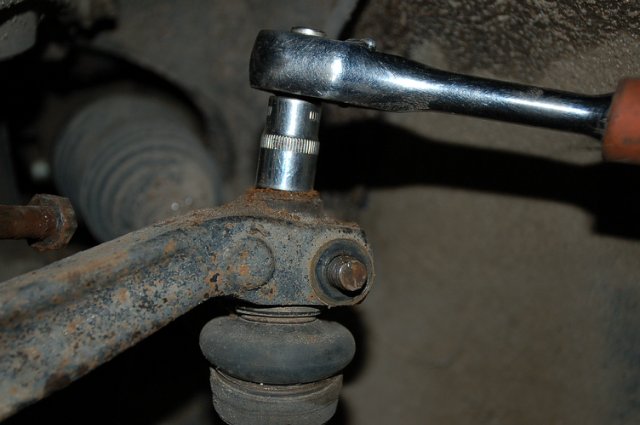

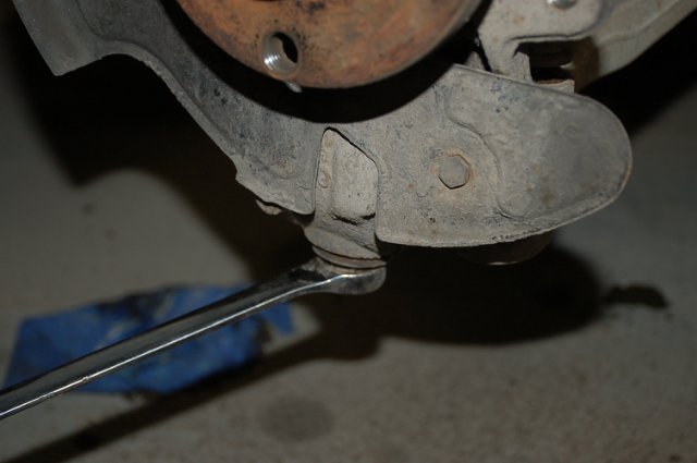

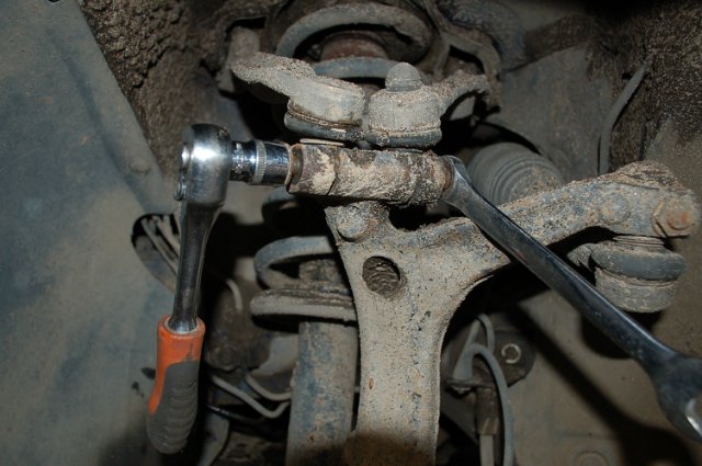

Ключом "на 16" откручиваем стяжной болт пальца рулевого наконечника:
Ключом "на 10" откручиваем верхний винт рулевого наконечника:

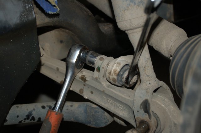

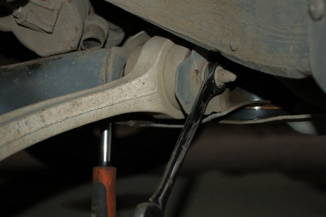

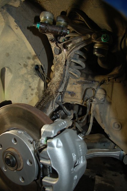

Далее ослабляем/откручиваем болты крепления нижних рычагов к подрамнику:
Что касается болта заднего нижнего рычага, то с завода он стоит гайкой вперед и вынимается, соответственно, назад.
Насколько я помню, у меня не получилось в первый раз вытащить эти болты без ослабления болтов крепления подрамника к кузову, поскольку болт упрямо не хотел вылезать, упираясь шляпой в днище кузова.
Дабы этого не повторялось, при сборке я его поставил наоборот, т.е. гайкой назад.
Думаю, ему пофигу как стоять.
Зато подрамник откручивать более не надо.

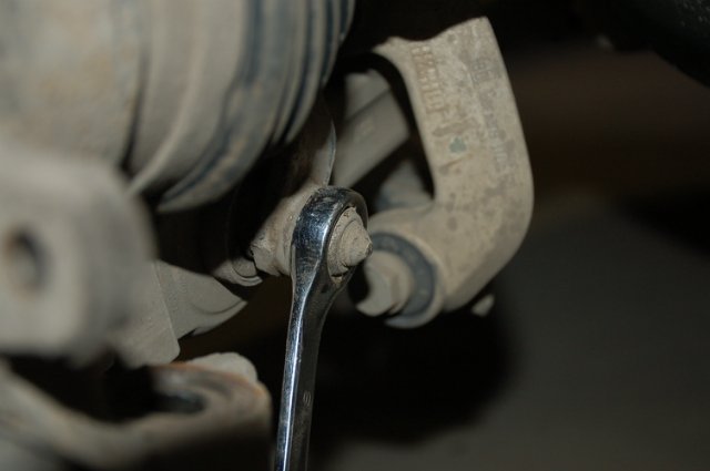

Болты крепления стойки к нижнему рычагу и стоек стабилизатора:

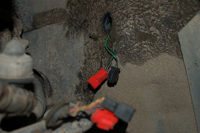

Отсоединив проводку датчиков АБС и износа тормозных колодок,
Снимаем поворотный кулак и, как было в моем случае, отдаем его знакомому дяде с чудо съемником для того, чтобы он снял старый подшипник и запрессовал этим съемником новый, т.е. чтобы все было "по фен-шую"

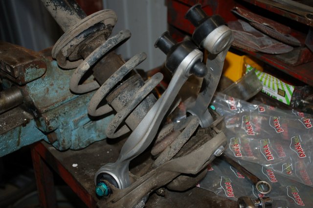

Далее снимаем старые нижние рычаги, стойки стабилизатора.

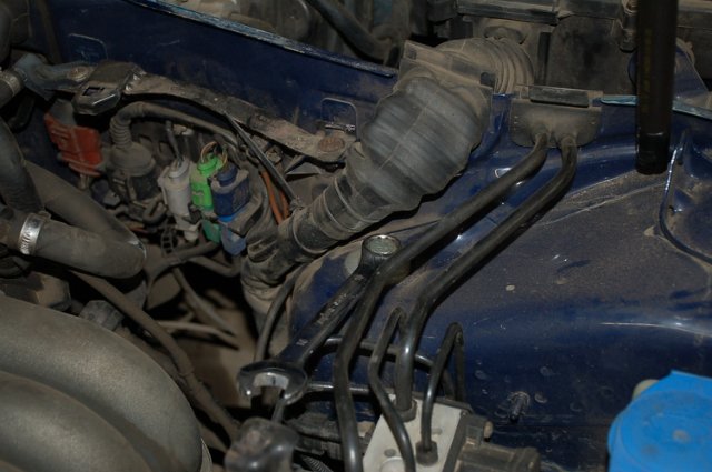

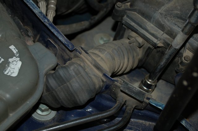

Затем лезем под капот.

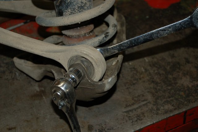

Там живут три болта "на 16" крепления верхней чашки стойки, которая одновременно является и кронштейном для верхних рычагов:
Открутив их, снимаем стойку.

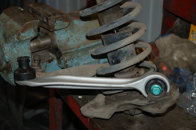

Орудуя все теми же ключами "на 16", поочередно заменяем верхние рычаги:
Здесь оговорюсь, почему поочередно: есть информация на форуме о том, под каким углом нужно фиксировать верхние рычаги, чтобы они правильно работали и как этот угол выставить.
Можете меня закидать помидорами, но я делаю немного проще - использую старые рычаги как ориентир для новых, т.е. сначала один рычаг снимаю, ставлю новый, используя второй старый рычаг как ориентир, а потом по первому новому выставляю второй.
Понятное дело, это при условии, что сайленты верхних рычагов живые.
Ни кому этот способ не навязываю, делайте как захотите, как посчитаете нужным.
Я делал так и раньше, ни один сайлент не умер.

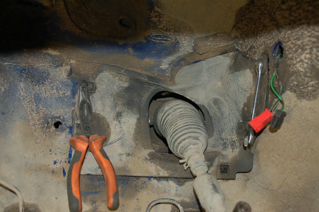

Переходим к рулевым наконечникам (и тягам, в моем случае).
Снимаем пластиковый щиток:
Ослабляем одноразовый хомут (автофокус промахнулся, но идея понятна):

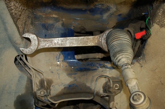

Пытаемся открутить наконечник,
Но у меня он не захотел отворачиваться, закис в резьбе рулевой тяги, поэтому стягиваем с рейки пыльник, вооружаемся ключом, не помню уже на сколько, и отворачиваем тягу в сборе, чтобы победить наконечник в тисках, т.к. нам нужен пыльник, а по-иному его не снять.
К слову, с другой стороны все разобралось на месте без особых усилий.

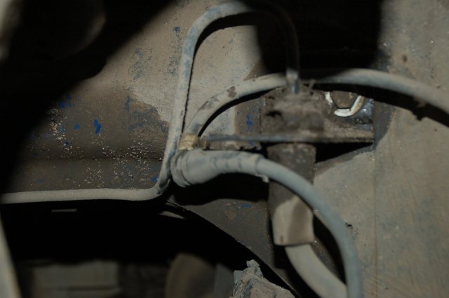

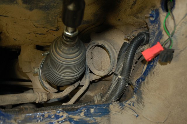

(Отступлю не по теме: на фото выше в нижнем углу видно намокший подкрылок и тормозные трубки.
Это причина экстремального возвращения в один прекрасный момент из Ярославля в Рыбинск практически без тормозов, и это же следствие перетрания тормозной трубки заднего правого колеса в месте контакта с подкрылком.
Как раз на загибе трубки.
По какой-то причине подкрылок слегка деформировался и стал касаться трубки.
А постоянные вибрации сделали свое черное дело. В итоге трубку заменил на новую.
Та еще камасутра, скажу я вам.... Но ничего, выложив в адрес немцев кучу матюгов, победил

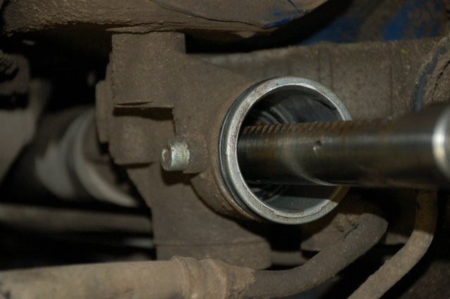

Меняем уплотнительное колечко на рулевой рейке. К слову, они разные по размеру: N 906 542 02 - правое и N 901 809 02 - левое
Ставим на место тягу с новым рулевым наконечником, напяливаем пыльник и затягиваем обычным червячным хомутом.
