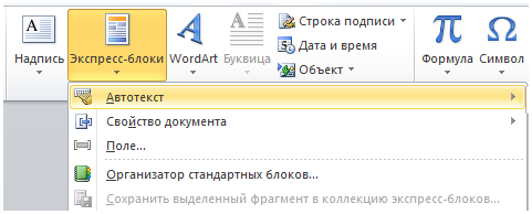

    Проблема заключается в том, что в word 2010 инструменты находятся не на своих местах, поэтому начнем с того, что отыщем этот документ.

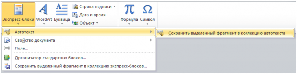

    Переходим на закладку «Вставка», далее «Экспресс блоки», «Автотекст».
    Теперь мы можем
    1. Вводим название организации в ворде.
    Например: ООО «Успех»
    2. Выделяем текст

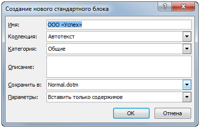

    3. Нажимаем «Вставка / Экспресс блоки / Автотекст / Сохранить выделенный фрагмент в коллекцию автотекста».
    4. Нажимаем ОК.
    5. И теперь когда мы будем печатать название компании, всегда можно будет увидеть подсказку и сразу вставить предложение без ошибок.
    Если Вы захотите ввести в Автотекст другое слово, операцию можно повторить.
