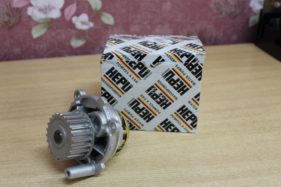

Помпа 3500р.
Прокладка клапанной крышки 600р.
Помпа

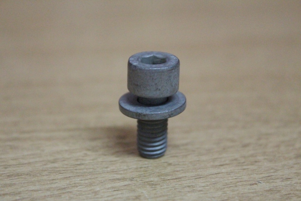

Крепежный болт шкива коленвала их 4.

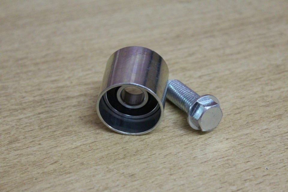

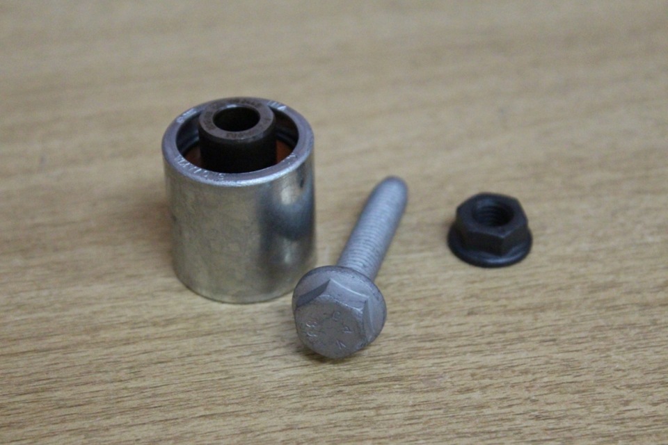

Ролик паразитный.
Ролик обводной.

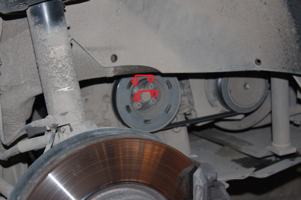

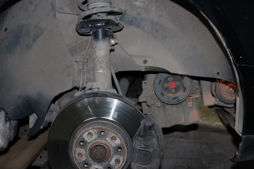

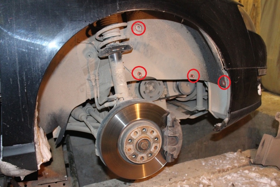

1. Ослабляем болты и домкратим правое колесо, снимаем его.Часть колёсного локкера снимается просто и быстро, открутив штук пять торксов на 10,на фото №1 показано красными кругами.
2. Получаем доступ к шкиву, потом от него надо сорвать 4 болта (трудно) под внутренний шестигранник, для снятия его…
3. Центральный болт не трогаем он не будет мешать, при снятие шкива.

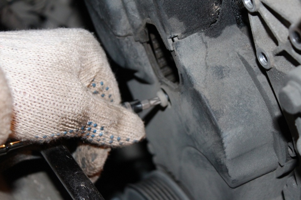

4. Для легкого вращения валов, что-бы выставить ВМТ необходимо выкрутить свечи.

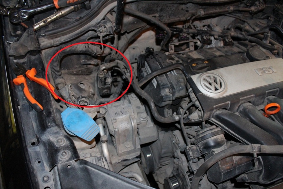

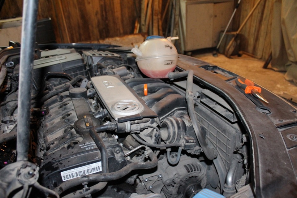

5. Снимаем расширительный бачок охл.жидкости, чтоб не мешался.
6. Убираем расширительный бачок охл.жидкости всторону, чтоб не мешался.

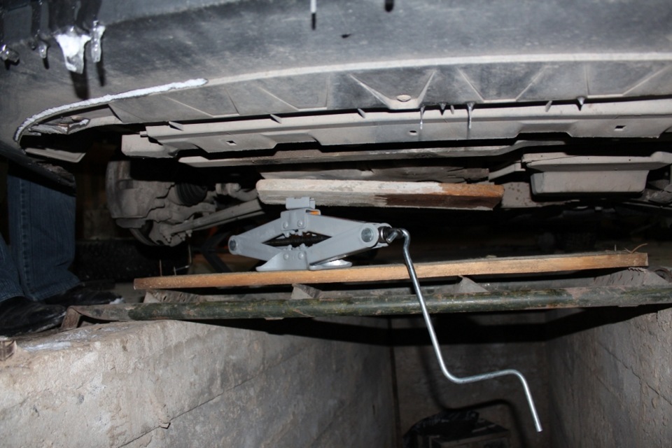

7. Берём домкрат, я взял механический трапецевидный, т.к. у него выше точность, а надо постоянно немного припускать и поднимать и опять припускать, а гидравлическим это трудно… далее кладём досочку под поддон двигателя (ближе к ремню) и под них подводим домкрат и поднимаем до небольшого усилия…

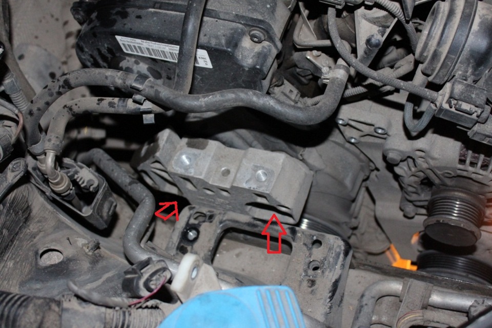

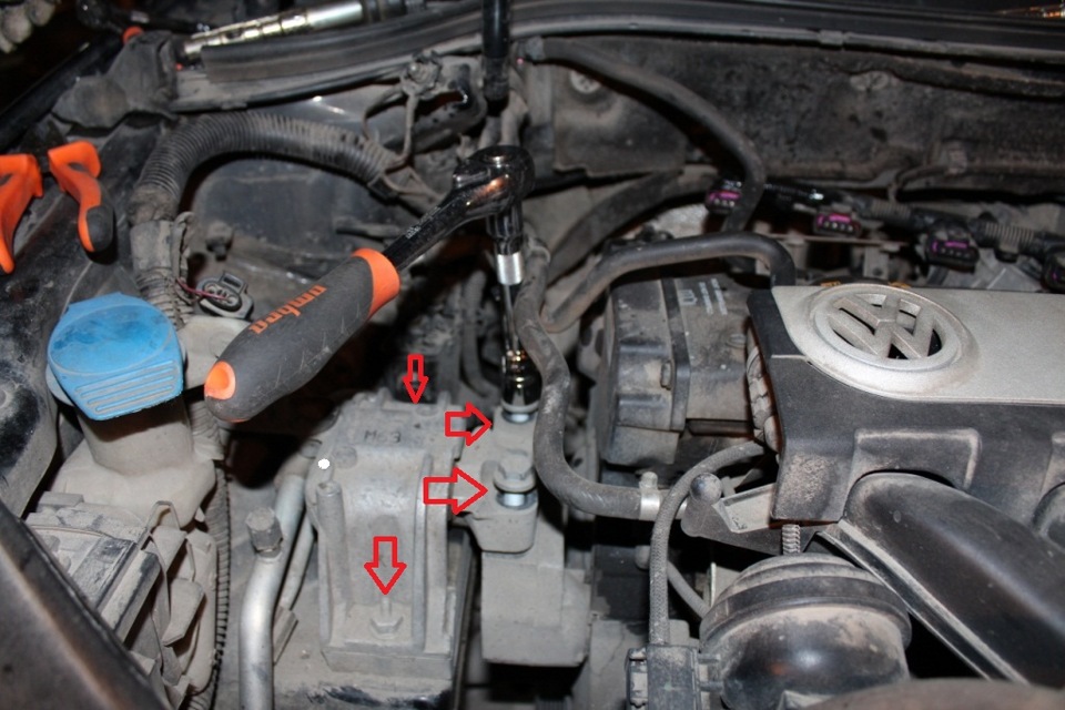

8. Выкручиваем 3 болта на фото показано и снимаем кронштейн, который крепится к подушке.
9. Потихоньку припускаем болты крепление подушки опоры к кронштейну и смотрим на результат, если тянет вниз, то ещё подкрутить домкрат… в конце концов полностью выкручиваем болты.
10. Снимаем опору — это просто…
11. Теперь надо снять кронштейн опоры с движка — он крепится тремя болтами красными стрелками я показал, нижний короче… впринципе выкрутить болты не представляет трудностей, до всех можно добраться, один болт слева вверху который из моторного отсека на фото его не видно, красной стрелкой я показал, но надо чтобы кто-то движок немного на себя потянул, чтобы болт достать, второй достаётся, чутка припустив или приподняв двигатель, и третий болт внизу немного отогнув подкрылок его можно открутить.

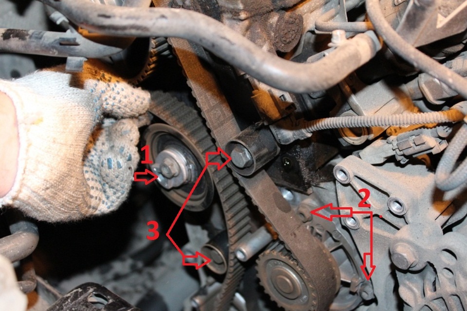

13. Видим ГРМ совмещаем метки на распредвале показано на фото красной стрелкой
14. Совмещаем метки на коленвале показано на фото желтым кружком.
И приступаем к откручиванию шкива, а для этого надо выкрутить 4 болта под шестигранник.

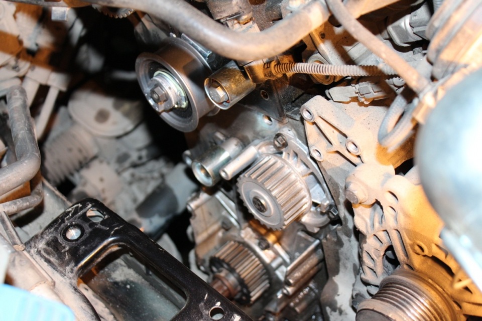

15. Ослабляем ролик натяжитель №1, снимаем ремень.
Откручиваем два ролика обводной и паразитный №3.
Откручиваем ПОМПУ №2.
После снятия помпы выльется примерно 2 литра антифриза.
16.Теперь ставим новые ролики, натяжитель и помпу.
Ремень с небольшим трудом встает на место.
После его установки натянуть ремень и провернуть пару раз верхний вал по часовой стрелке.
После этого сверяем метки ВМТ, если они совпадают и вращение прошло легко то снова проверяем натяжение ремня и начинаем сборку в обратном порядке.
