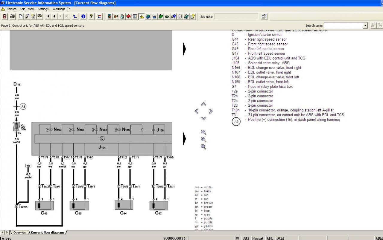

    Цитата Сообщение от aleks19411 Посмотреть сообщение

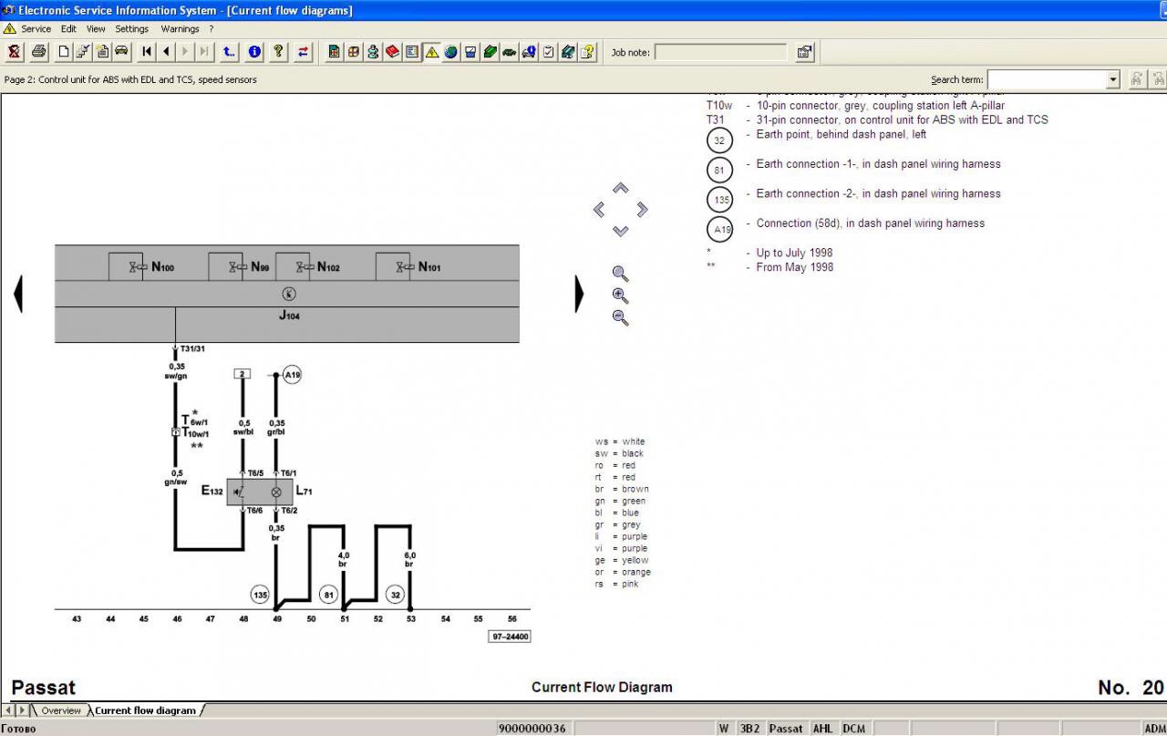

    в 98-99 уже кан был...с середины 98-го кан пошел...но не на всех...на тех у кого не было кан-не было ASR....блоку абс нужны данные от моторника-обороты,скорость,положение дросселя,а по этому на без кановых эбу этих выводов нет!..у тебя эбу simos который этого не имеет...
    так же как и у меня. максималкой можно ограничится только с EDS. посмотри эльзу...так понятней будет.
    Незнаю, может я Кан не увидел????
    А вот сравнение распиновки!
    И как в 96г эта функция работала??? Тогда точно Кан небыло...

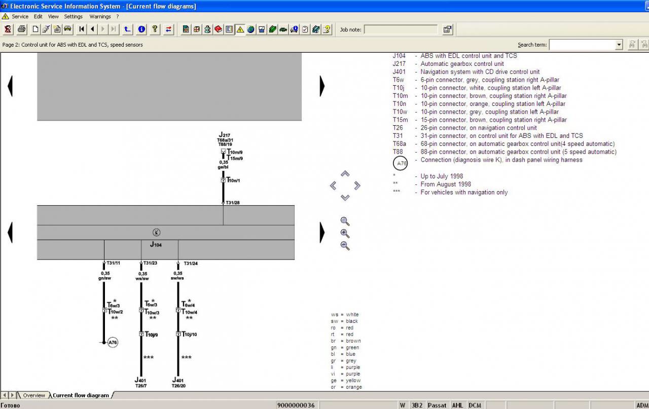

    эммм...в эльзе если увидел есть ссылочки типа UP to JULY 1998!
    в 96г не было на пассате! этого! и не предусматривалось...на аудях было.
    интересно представить себе asr работающую под механическим дросселем!!!...интересно как она будет снижать обороты? за счет чего?....на машинах с мех. дросселем-НЕ БЫЛО ЭТОЙ ФУНКЦИИ!!!!!
    ну попробуй посмотрим...
    Passat B5 1997г. 1.8 ADR 01N DMU--был PASSAT B5 1998г. Variant 1.8 AEB МКПП-ЕСТЬ
