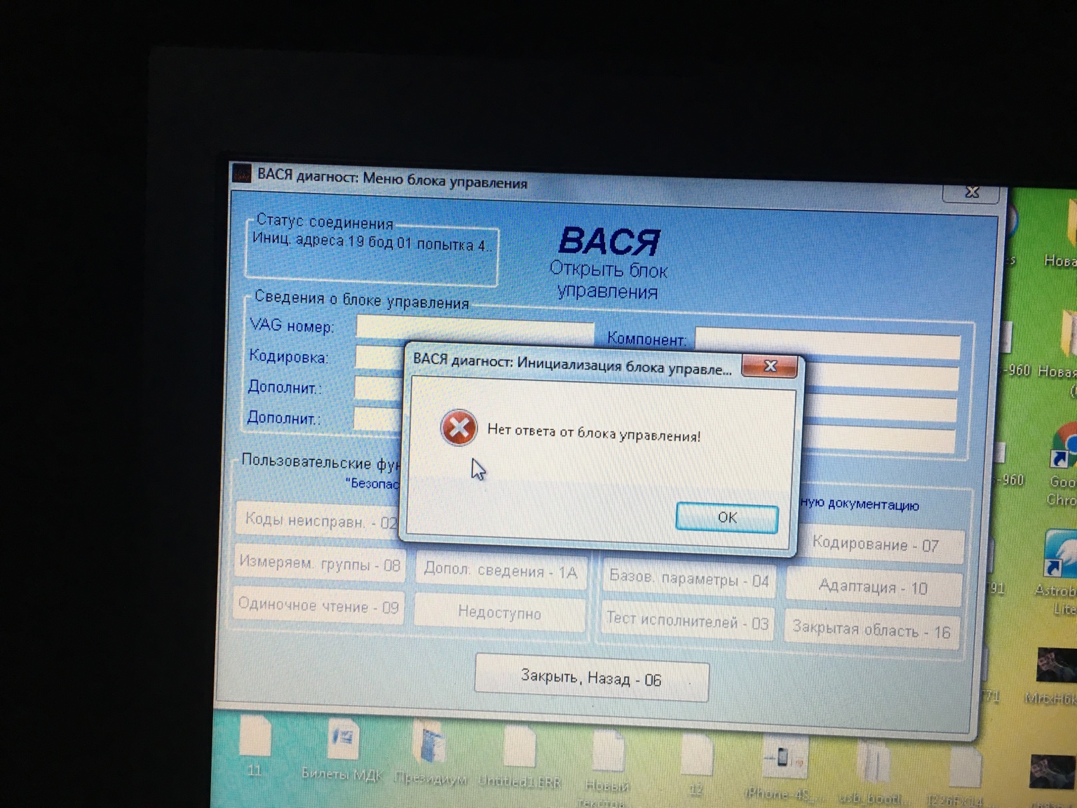

    ваг ком должен с ним соединится...если соединился,значит кан есть...

    И на разъём диагностики приходит только + - и к-линия
    значит блок AH тебе не пойдет!...аср работает только с каном....
